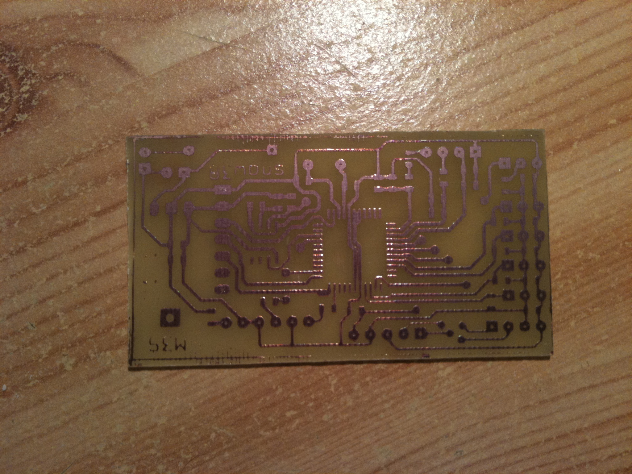

Donc direction le garage pour graver les deux PCB:

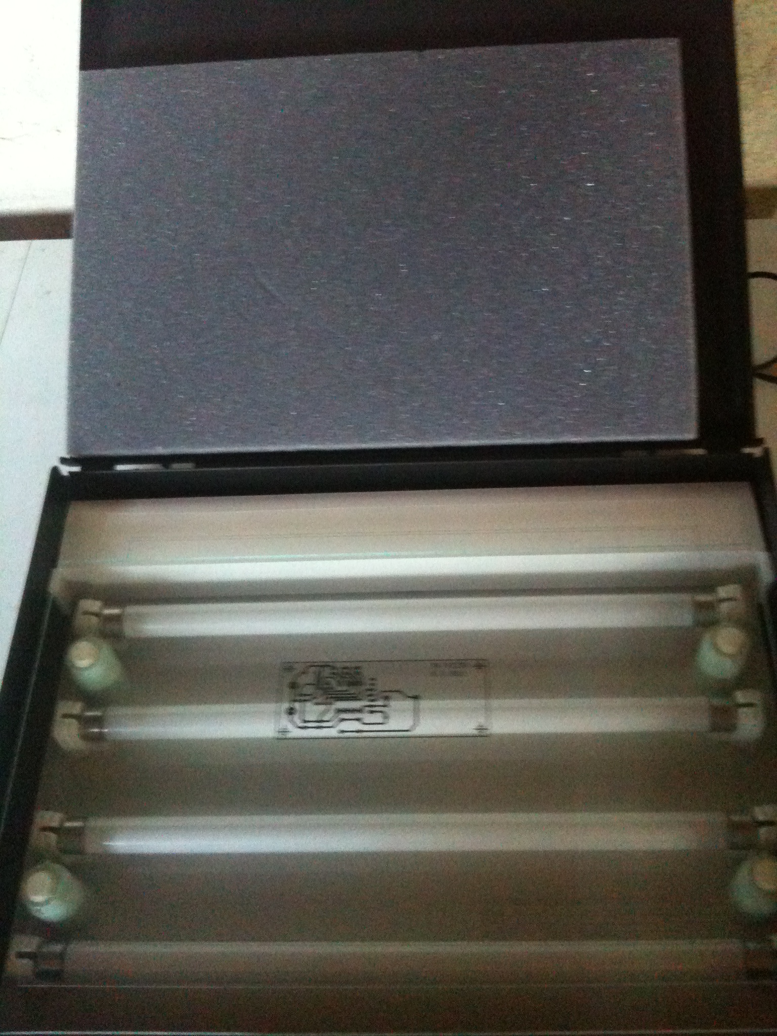

Dépoussiérage de l'insoleuse:
Préparation du PCB pour 2'45 de bronzage:
En parallèle, préparation du bac de révélation et gavage:
J'utilise un bac de glace pour la gravure et une gamatte pour la révélation

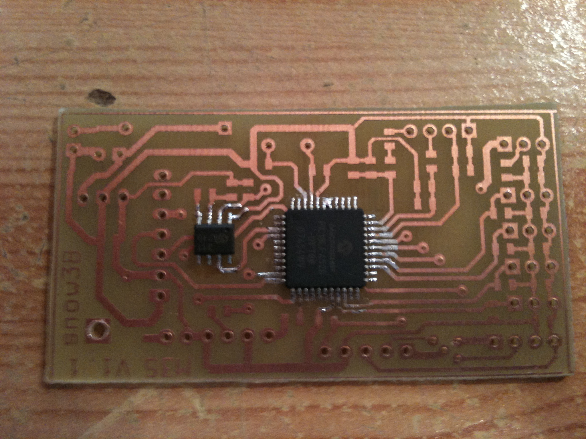

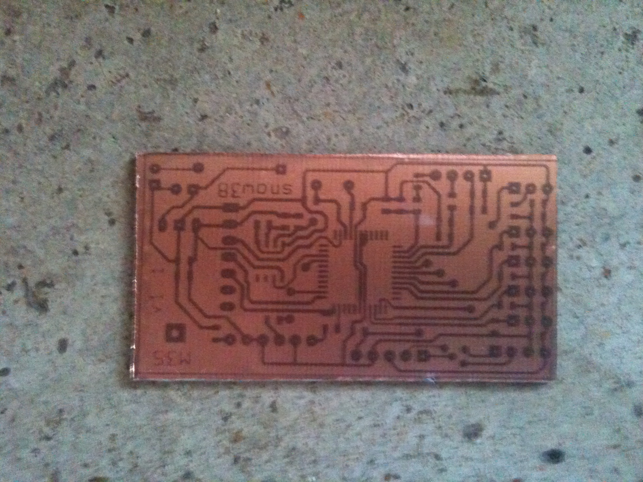

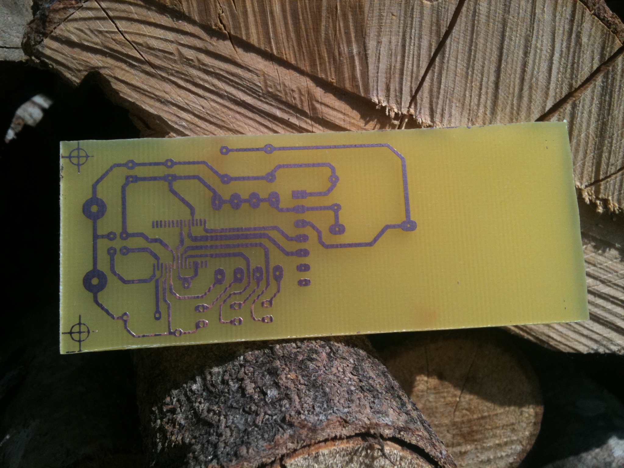

Voici le PCB de l'émetteur (coté acquisition) tout fraichement révélé ...
Je le trouve pas trop mal pour de l'amateur :wink:
Environs 15 minutes après un bon bain de perclo....

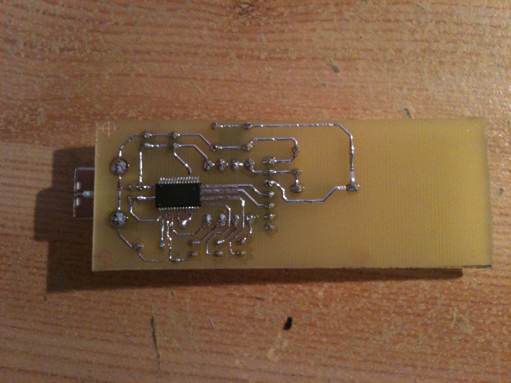

Un PCB tout beau avec une belle emprunte CMS pour le FTDI :dance:
J'en connais plus d'un qui m'as dis le CMS impossible avec le matos que tu as :whistle: :whistle: :whistle:

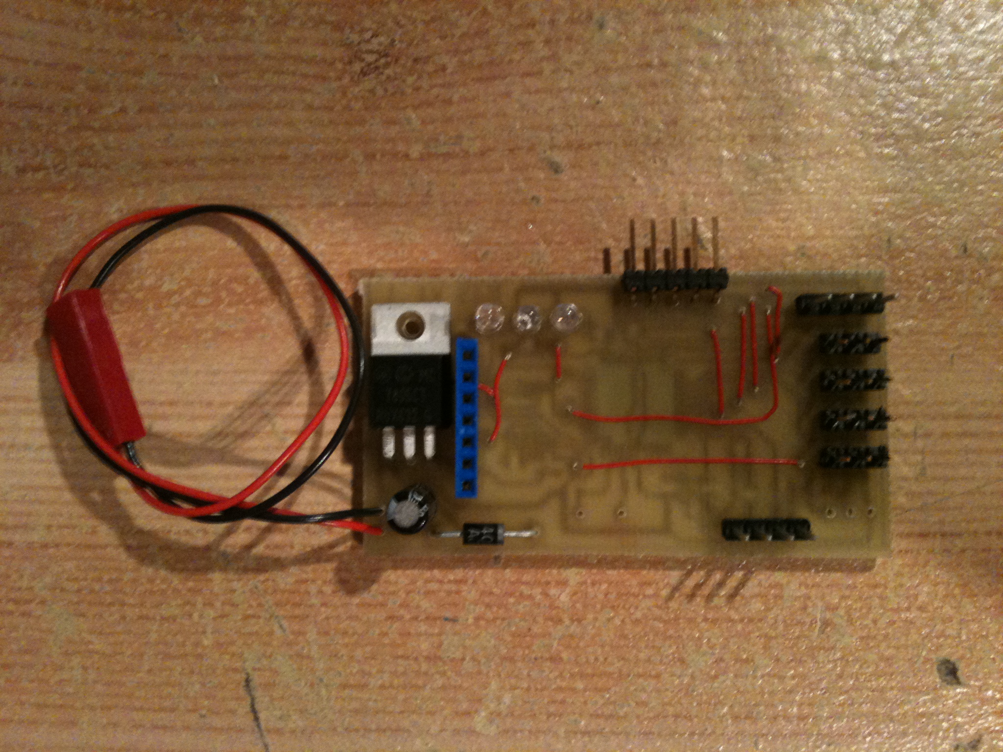

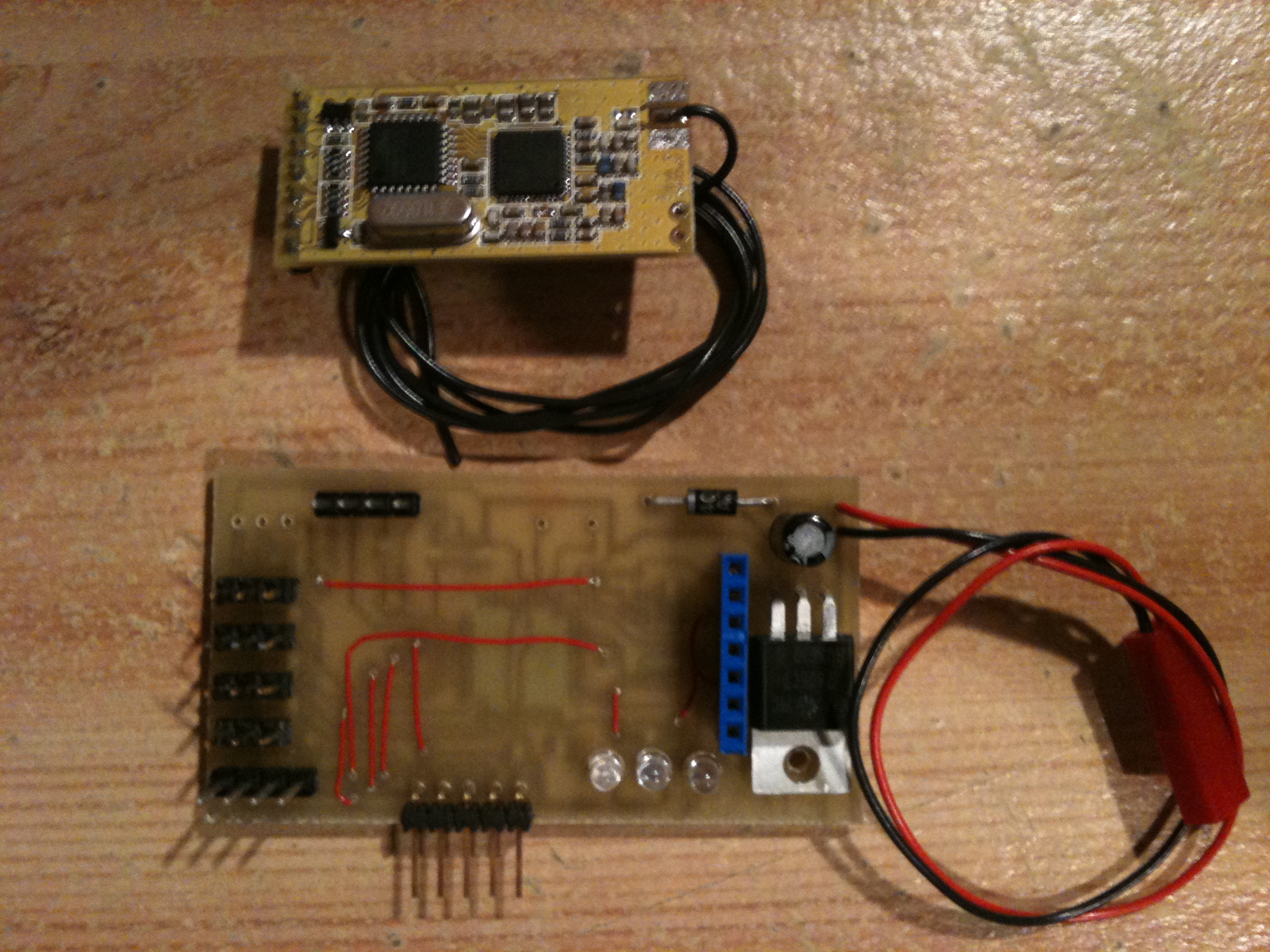

Et là c'est le drame...
Comme à mon habitude, pour gagner du temps je n'ai pas dessiner tout le module HF.
Je m'étais dis facile la carré c'est la masse, je m'en souviendrai.
Je m'en suis tellement souvenue que j'ai positionné le connecteur à l'envers... BRAVO Greg :clap:
Les boules car j'ai fais la même sur les deux PCB :oops:

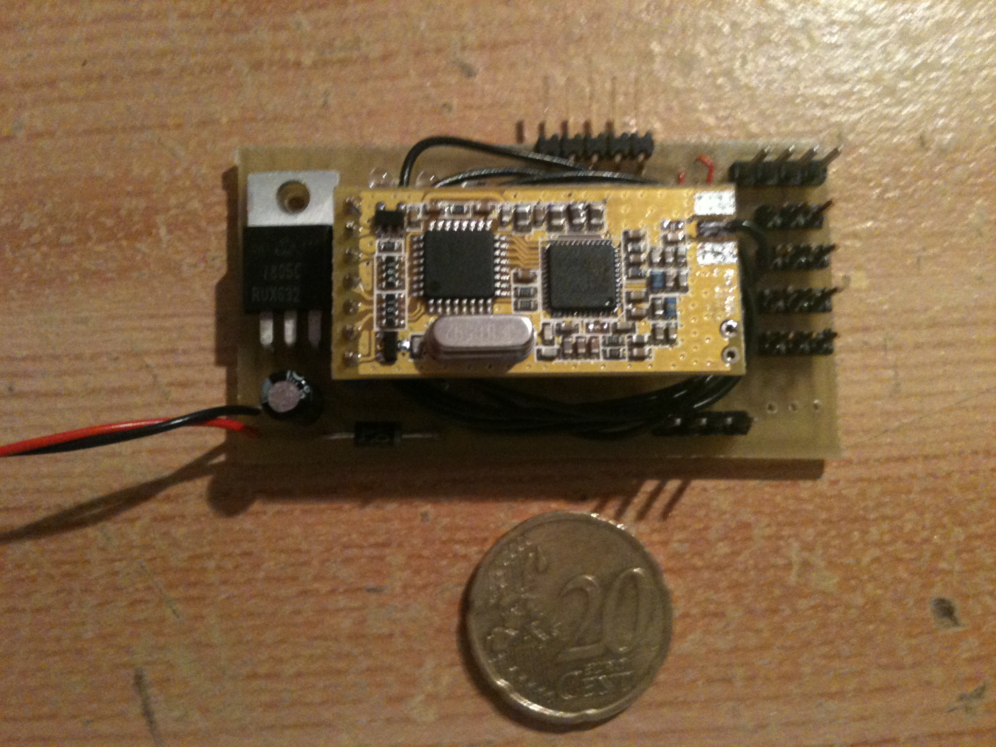

Coté récepteur je me dis que la modification avec fils de wrapping ça devrais passer sans trop me casser les Bip.
Du coup charcutage du PCB et Modification des pistes en LIVE :

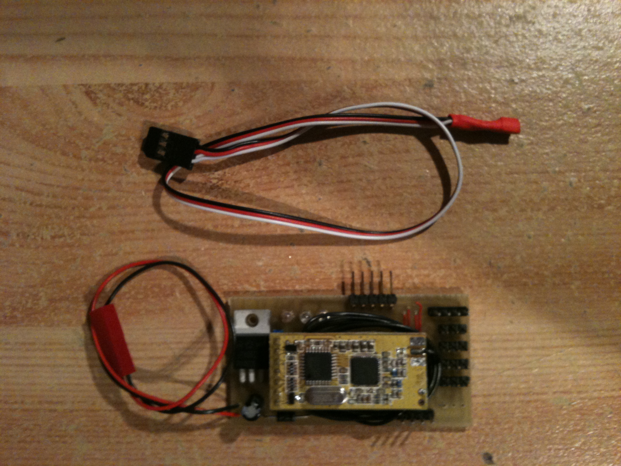

Puis mise en place du Module HF et des entretoises:
Dernière grosse vérification au multimètre, pas de court circuit implacable.
Tout est bien brasé, pas de microcoupures, tout le monde vas bien :wink:

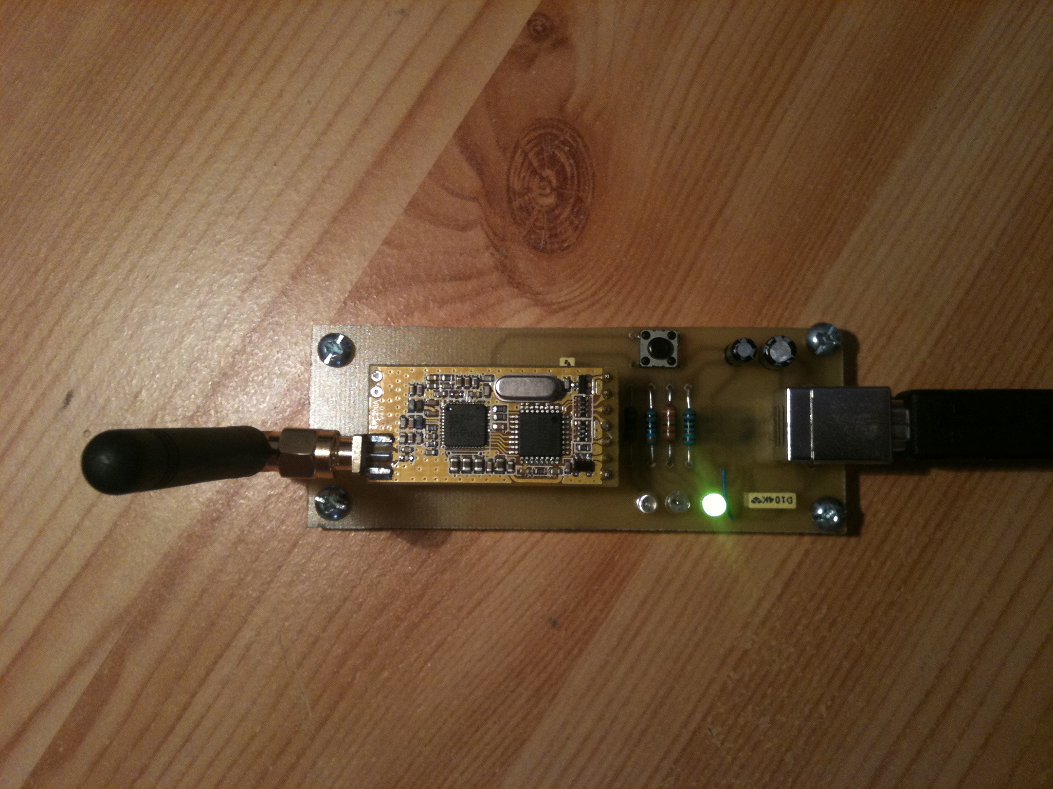

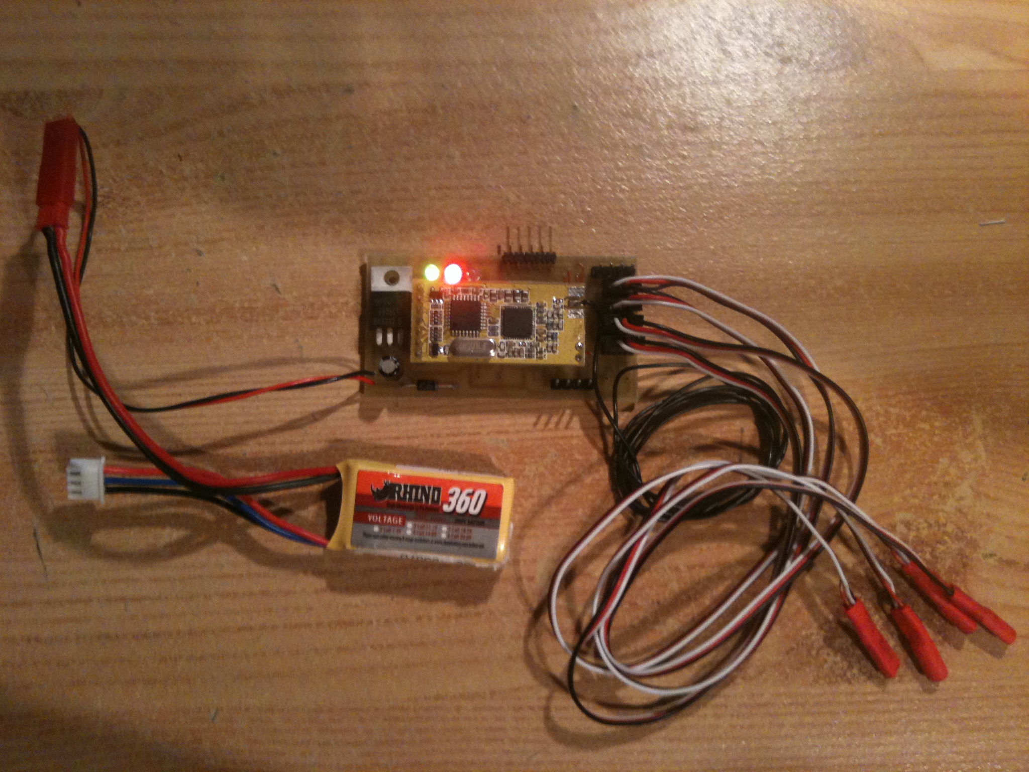

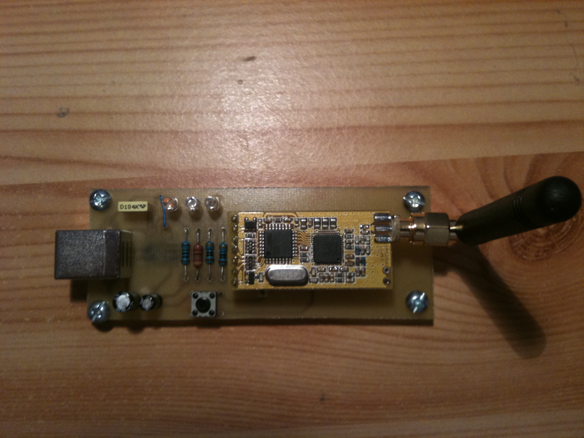

Et b'un c'est partis on Branche le module....
Tiling de Windows :dance: Nouveau périf découvert, la LED verte est OK, la rouge et la bleu font le sapin de Noel :mrgreen:
Parfait ça fonctionne !

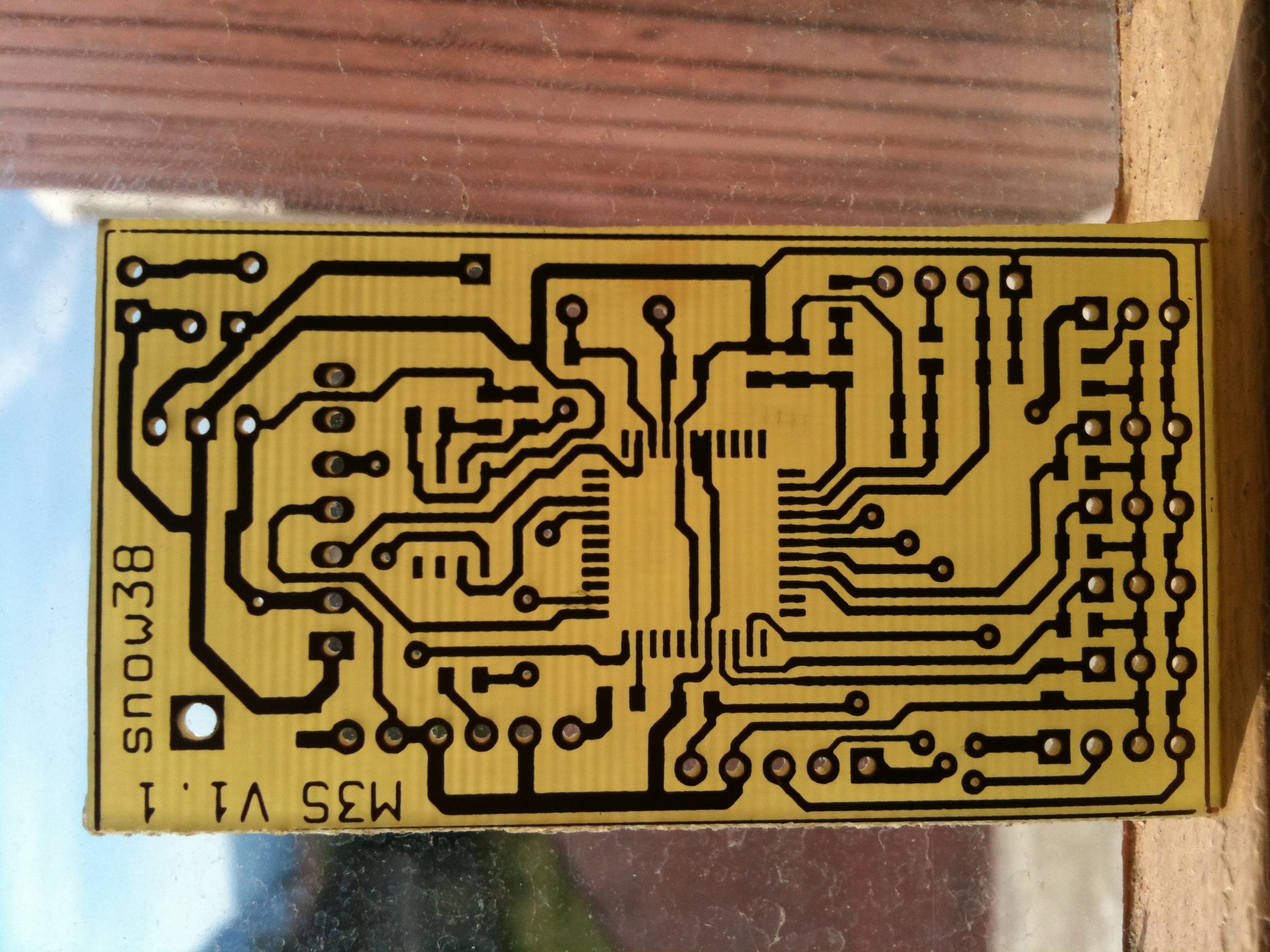

ca aurai pu etre pire, pcb a l'envers, de mon coté j'ai pas de lazer je emande a Mme de m'imprimer un pdf a son boulot ... bingo elle a modifer l'echelle...
par 2min45 ca me semble superlong comme insolation :shock: je suis a moins d'une minute :mrgreen: quand le typon est bon..
Ah les femmes.... :whistle: :whistle: Aie pas taper chérie pas taper :D
Alors pour le temps d'insolation, cela dépend du type de plaque, du fournisseur de la plaque, de combien de temps elle dors dans le placard, de la puissance de tes néons...
Avec mon insoleuse les plaques KF c'est 1'20 et les plaques FARNELL c'est 2'45 si non ça cut à la révélation. Et les plaques on moins de deux mois de stockage.

Ah je vois mieux la taille du module HF maintenant... Il est réellement très petit en effet !
Joli boulot tout ça. Tu route avec quoi comme soft ?
Effectivement il est tout petit et tout léger !!!

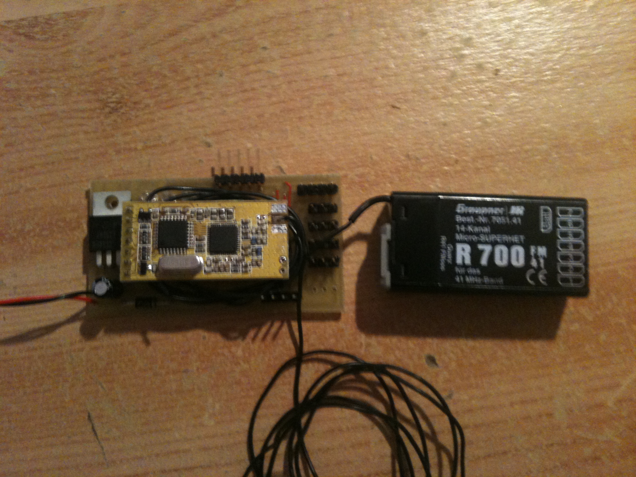

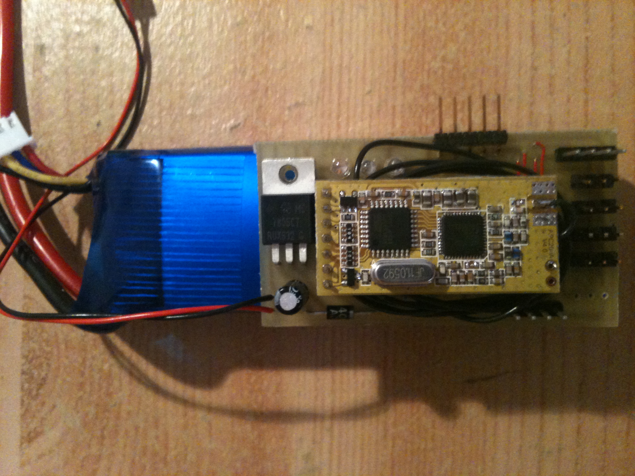

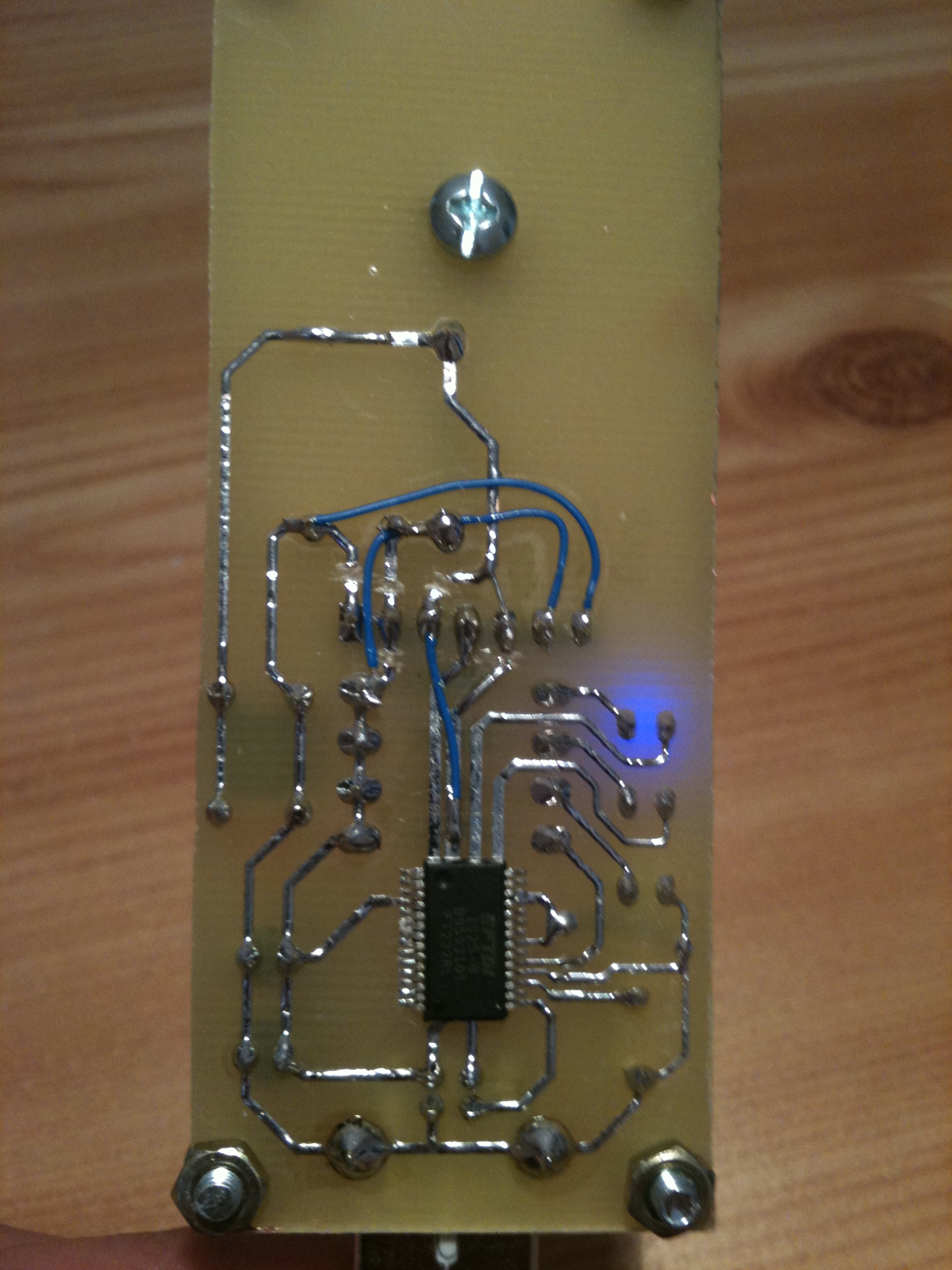

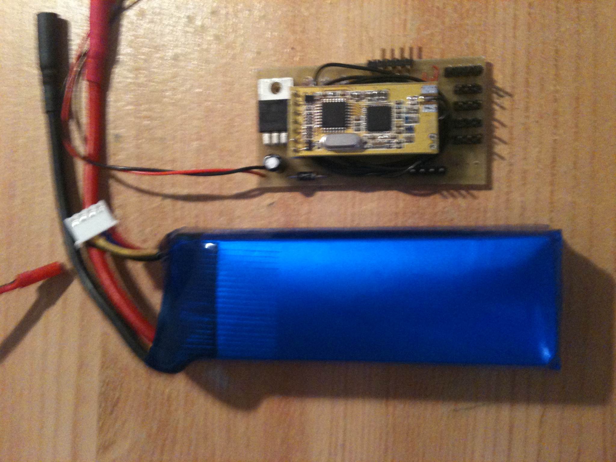

Du coup j'ai commencer l'assemblage du PROTO N°1 :D
Nouveau PCB avec le MODULE HF dans le bon sens (C'est mieux) !
Montage des Strap coté composants:
Pas très Jolie mais c'est du 0.2mm le fil c'est tout petit et super chiant à faire ;)
Montage des CMS :
