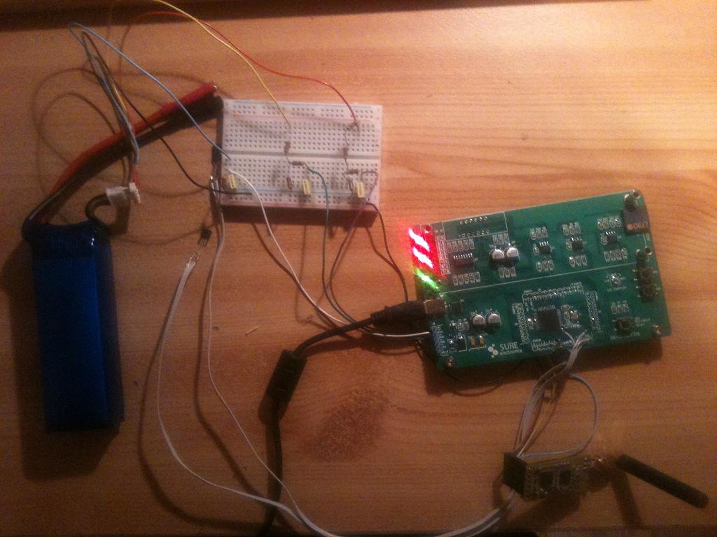

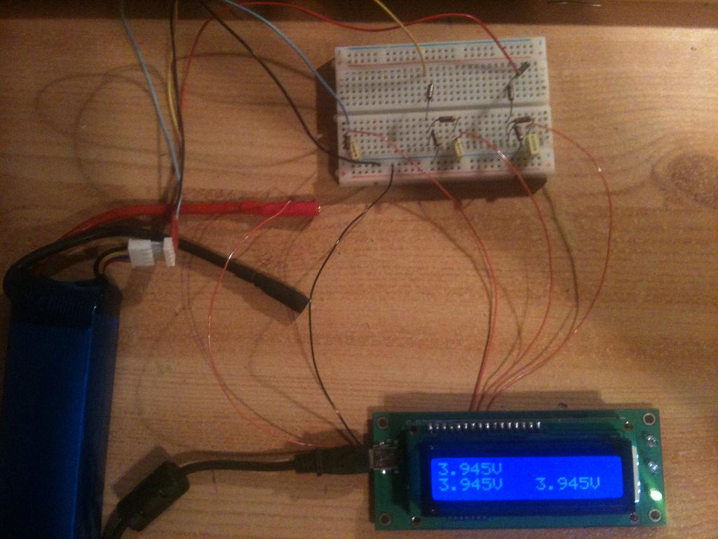

Pour la partie mesure de tension du LIPO j'ai utilisé une platine de développement pas terrible car les convertisseurs analogiques / numériques travaillent sur 8 bits... Utilisation d'un PIC 16F722
Maintenant je vais faire la même chose mais avec la platine de développement présentée au début du topic. Utilisation du PIC 18F4520 qui est déja plus sérieux. Les convertisseurs travaillent sur 10 bits.
Pour cela j'ai du modifier la platine. Suppression du LCD pour pouvoir utiliser les broches RA0 RA1 et RA2 en entrées analogiques.

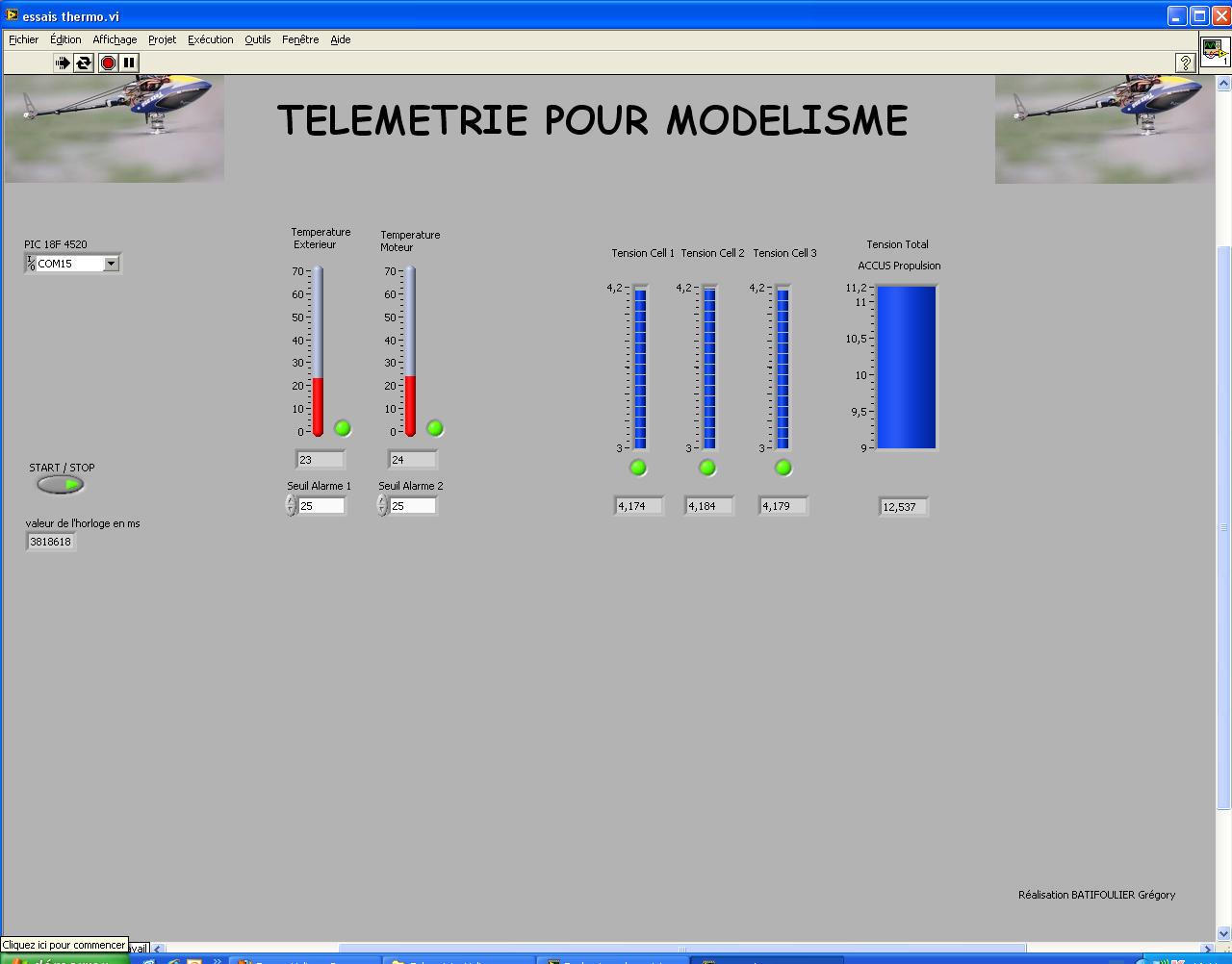

Résultat en image:
Dans l'avancement du projet je valide:
- La température
- La mesure de tension des 3 cellules LIPO
- La transmission des données

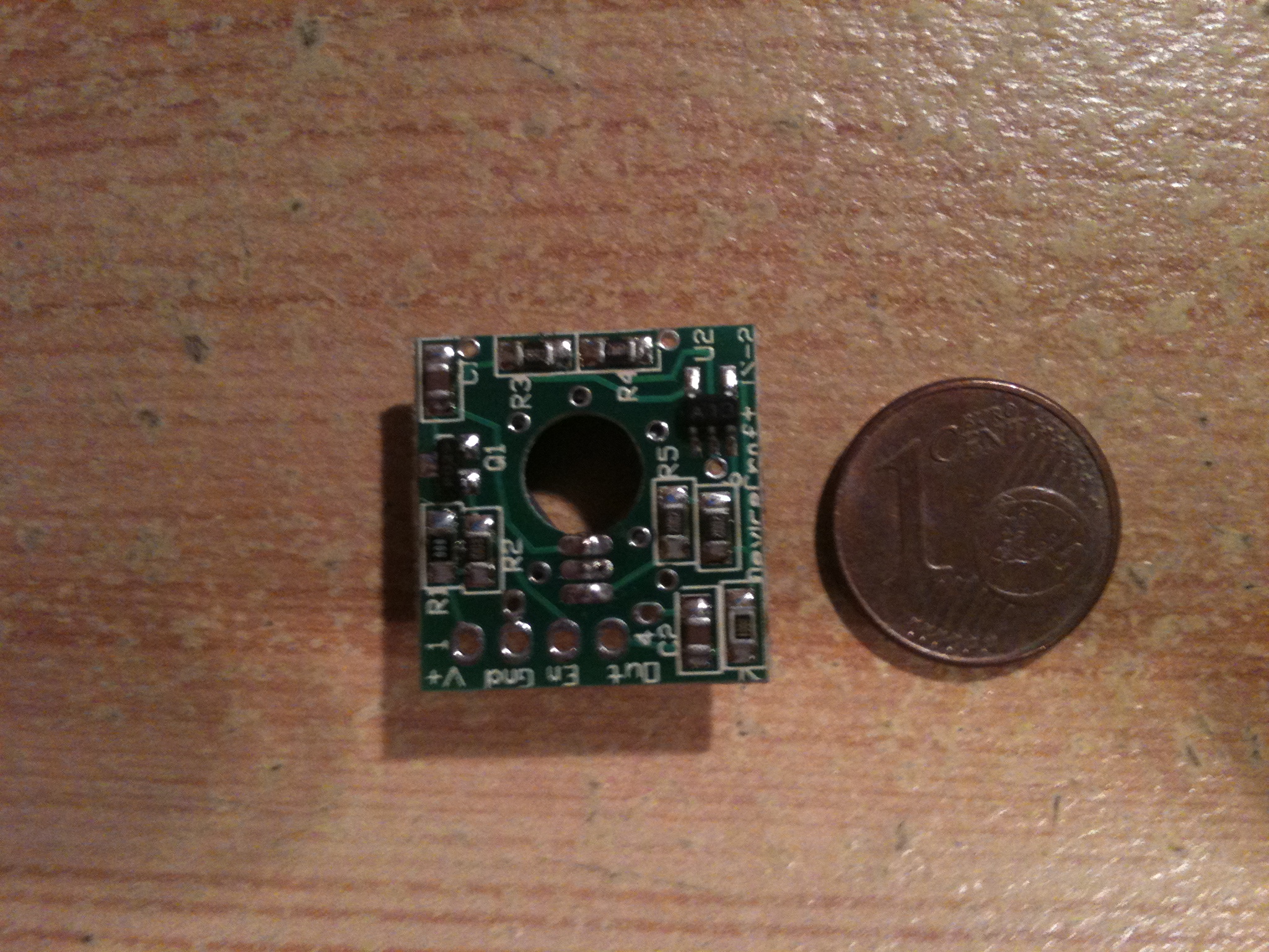

Bon il manque quand même un petit quelque chose à cette télémétrie. Une petite mesure de courant ...

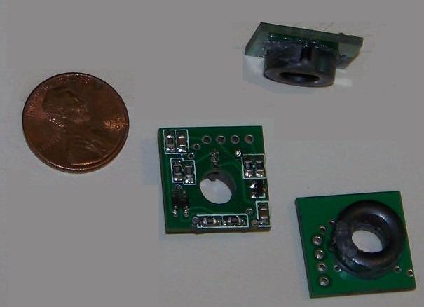

Bon ok c'est partie, j'ai trouvé ce petit capteur sur le net:
PRIX: 7 EUR
HallEffectCurrentSensor_Rev1.pdf
Le prix reste abordable donc aller c'est partie reste plus qu'as attendre le facteur :D

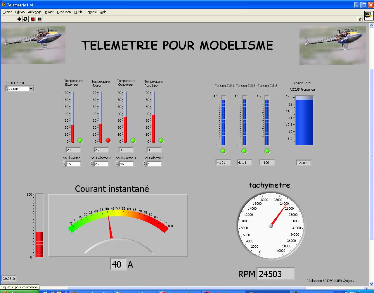

Bon après deux jours de dur labeur j'ai enfin une routine qui tiens la route et qui ne plante plus pour le tachymètre :dance:
Sur la vidéo, je fais varier une fréquence à l'aide d'un GBF, cette fréquence est acquise par le microcontroleur.
La routine dans le micro transforme la fréquence en RPM puis la valeur est transmise au PC.
J'utilise les interruptions du PIC pour cette fonction. J'en ai chi*** un moment car il faut bien les gérés si non c'est plantage assuré :?
De plus le compilateur basic que j'utilise n'est pas vraiment fait pour ce sport donc il faut bouger les registres à la main...
j'ai retravaillé l'interface sur le PC et normalement elle sera définitive!
Petite vidéo du fonctionnement:
Pour info:
Les températures moteur et contrôleur sont simulées (je n'ai plus de capteur)
La consommation est simulée (pas encore reçus le capteur)
Le tachymètre est simulé (pas encore reçus le capteur)

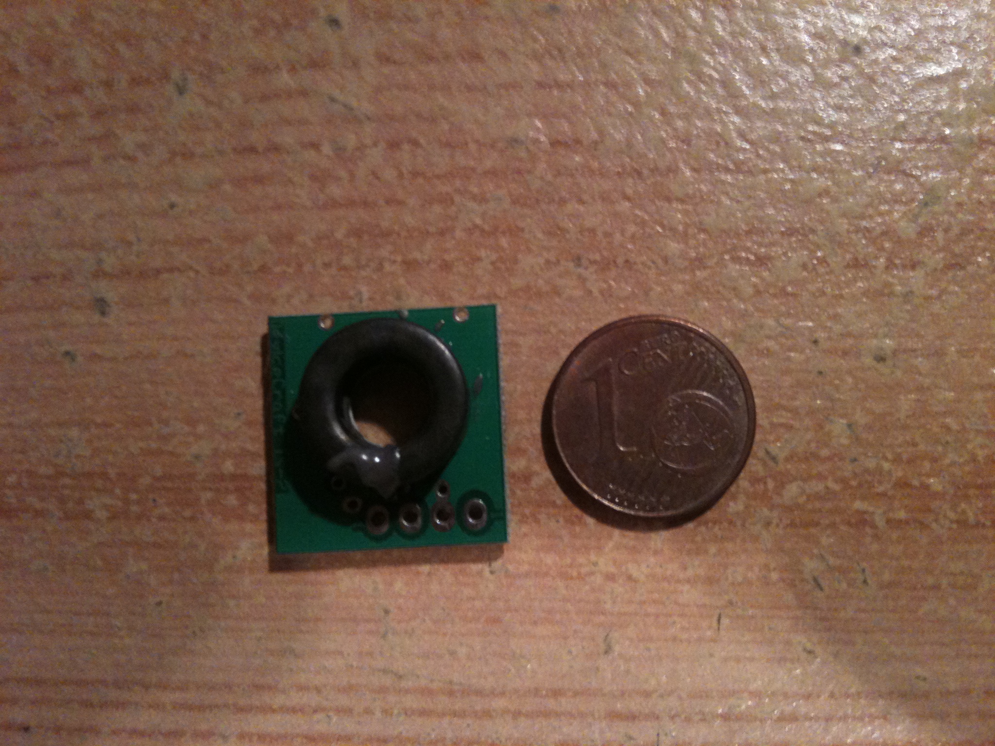

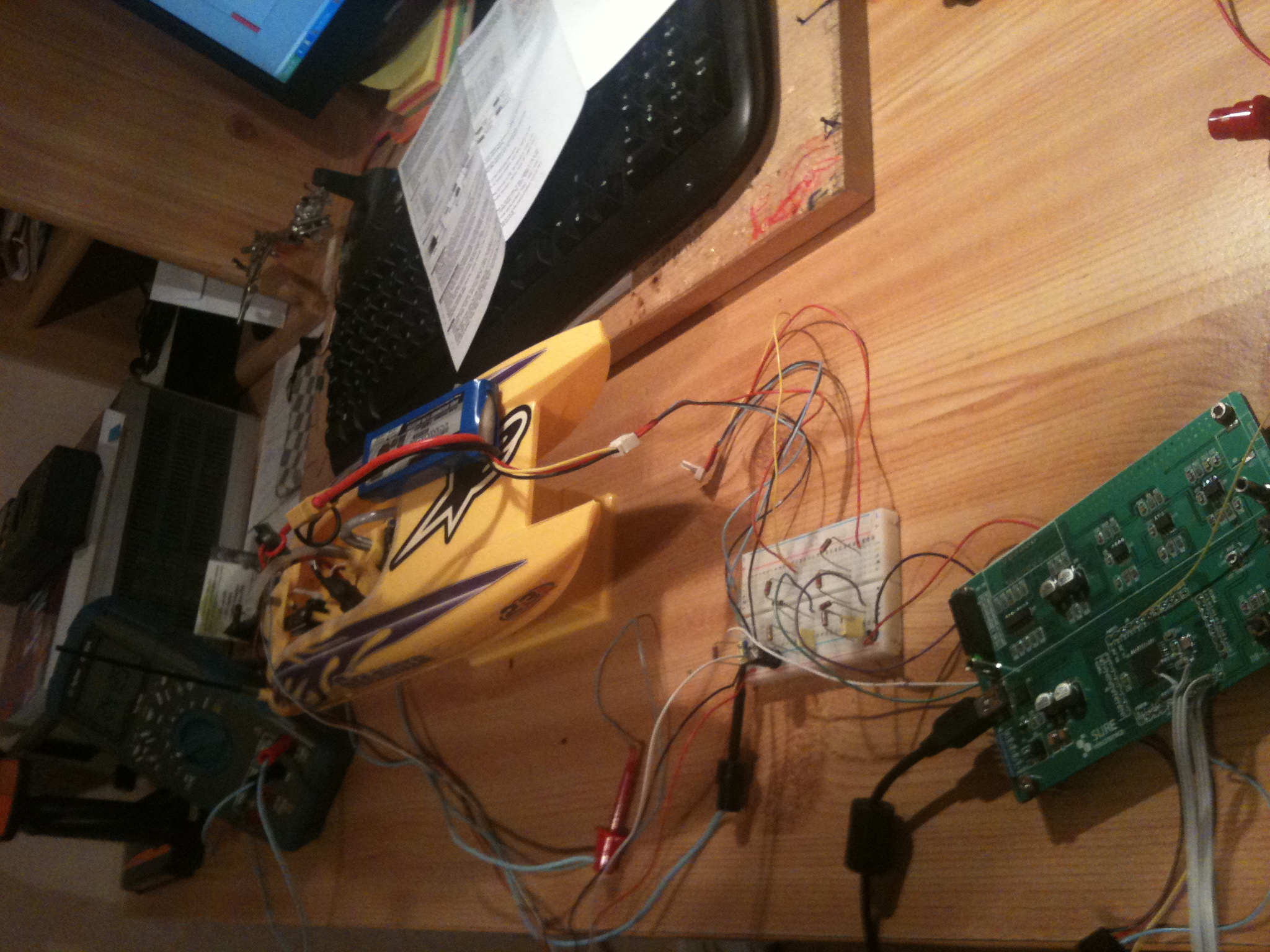

Mise en œuvre du capteur courant:
Comme je n'ai pas retrouvé mon shunt de 10ohm 80w et que je ne possède pas d'alimentation qui puisse me délivrer plus 5A....
J'ai donc trouvé une autre solution pour pouvoir faire mes essais.
Photo de l'installation:
De droite à gauche:
Ma platine 18F4520, ma plaque à trous avec l'étage d'adaptation pour la mesure de la tension des cellules lipo, LE BATEAU pour faire ma consommation de courant :wink: et au fond le multimètre :!:
Bonne nouvelle ça fonctionne comme sur des roulettes ce petit capteur et tout simplement génial !!!
Petite vidéo des premiers essais:
Explication du fonctionnement du capteur:
Lorsque le courant circule dans le circuit, le capteur fait varier une tension.
Cette tension est de 2.41V lorsque il y a 0A (en théorie elle vaut Vcc/2 soit 2.5V)
je n'ai que 2.41 car le 5V de mon usb est à 4.8V hé hé mais ce n'est pas grave pour le moment.
Résolution du capteur: 23 mV/Amp typical
Sur la vidéo, la tension monte à 2.7V donc en instentanée j'ai ( 2.7 - 2.41 ) * 23 = 6.67A
Donc un coup de gaz à vide, le moteur consomme 6.67A à l'instant T
