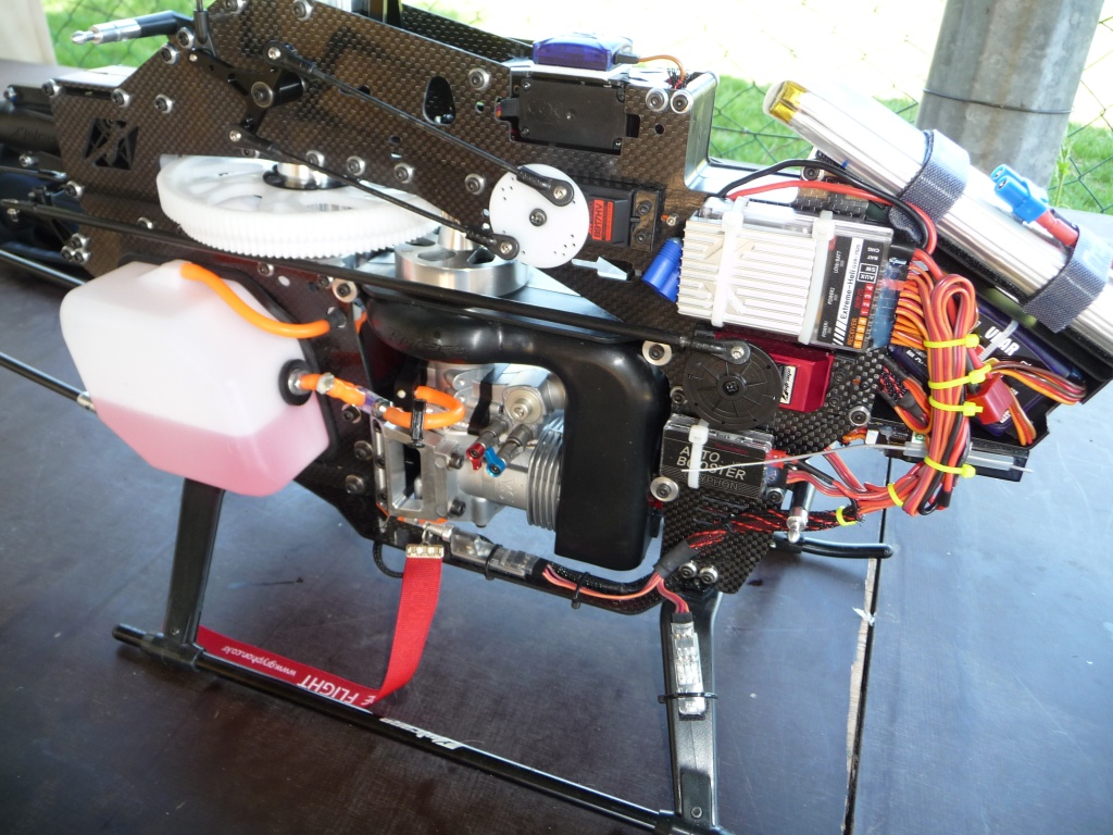

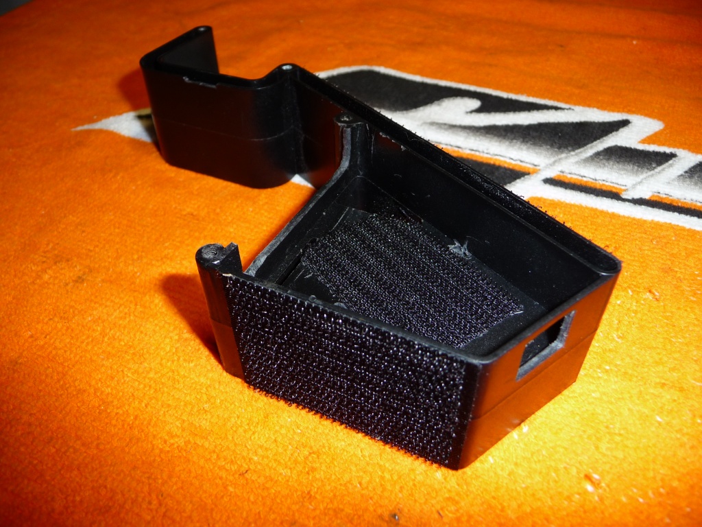

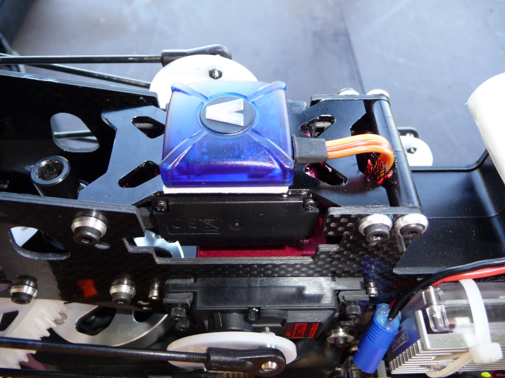

Salut Marc, j'ai mis le sensor en lieu et place du Microbeast. J'ai utilisé la mousse double face livrée avec le VBar. Je n'ai pas encore mis de velcro autour du sensor mais je le ferai bientôt. La Main Unit du VBar est devant, j'ai dû usiner un peu la partie plastique pour avoir la place de passer les câbles servos/récepteur ainsi que pour pouvoir connecter l'USB sans tout démonter.

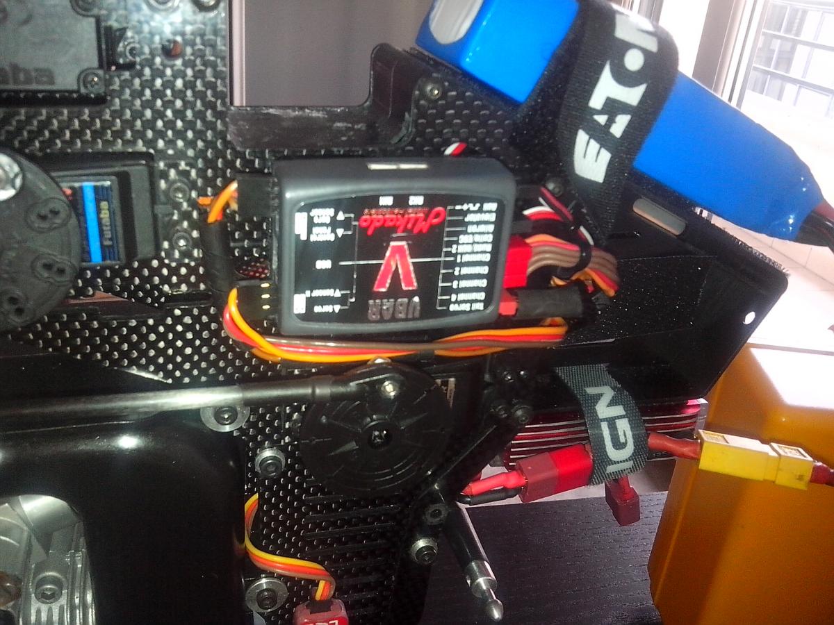

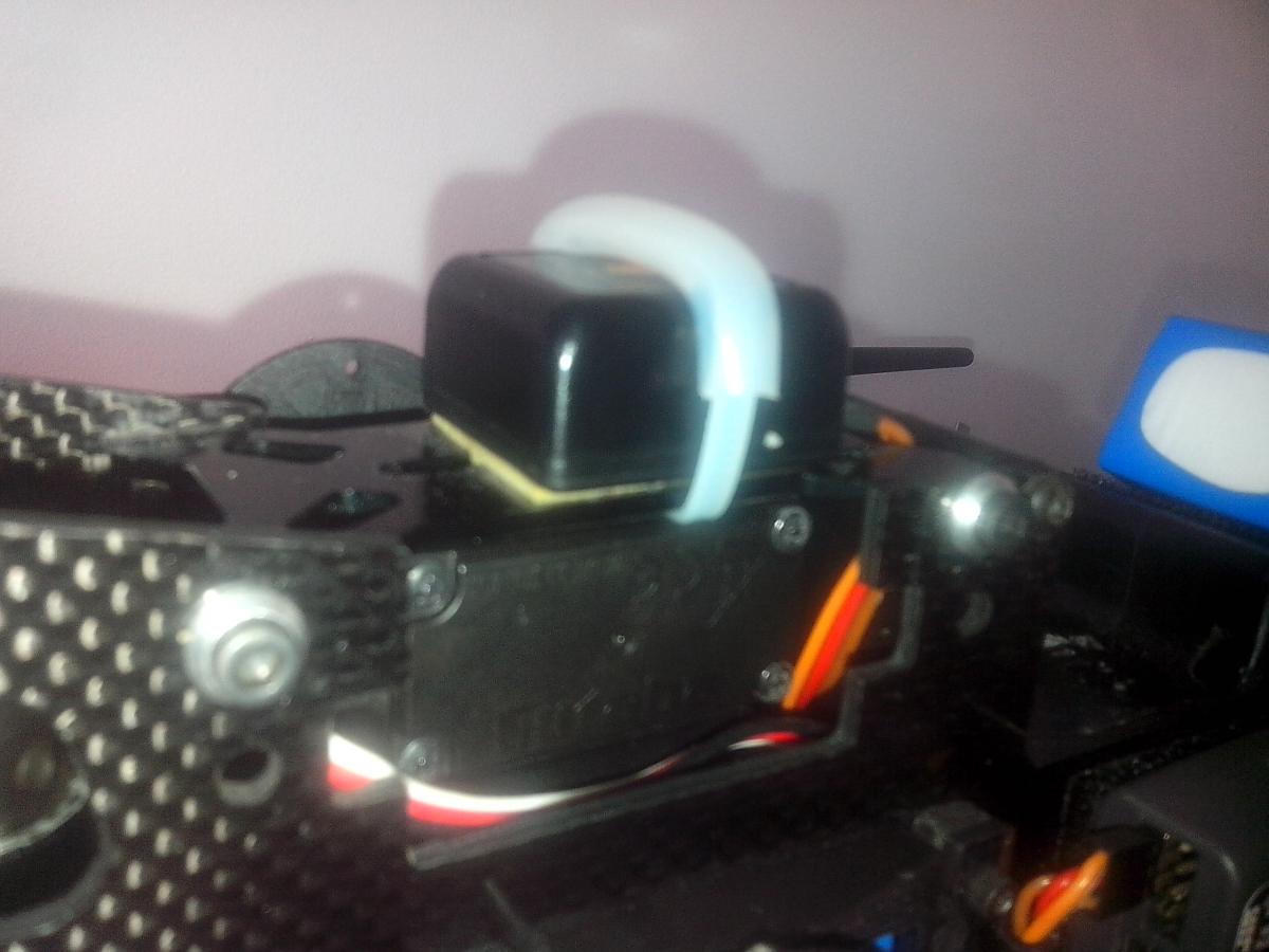

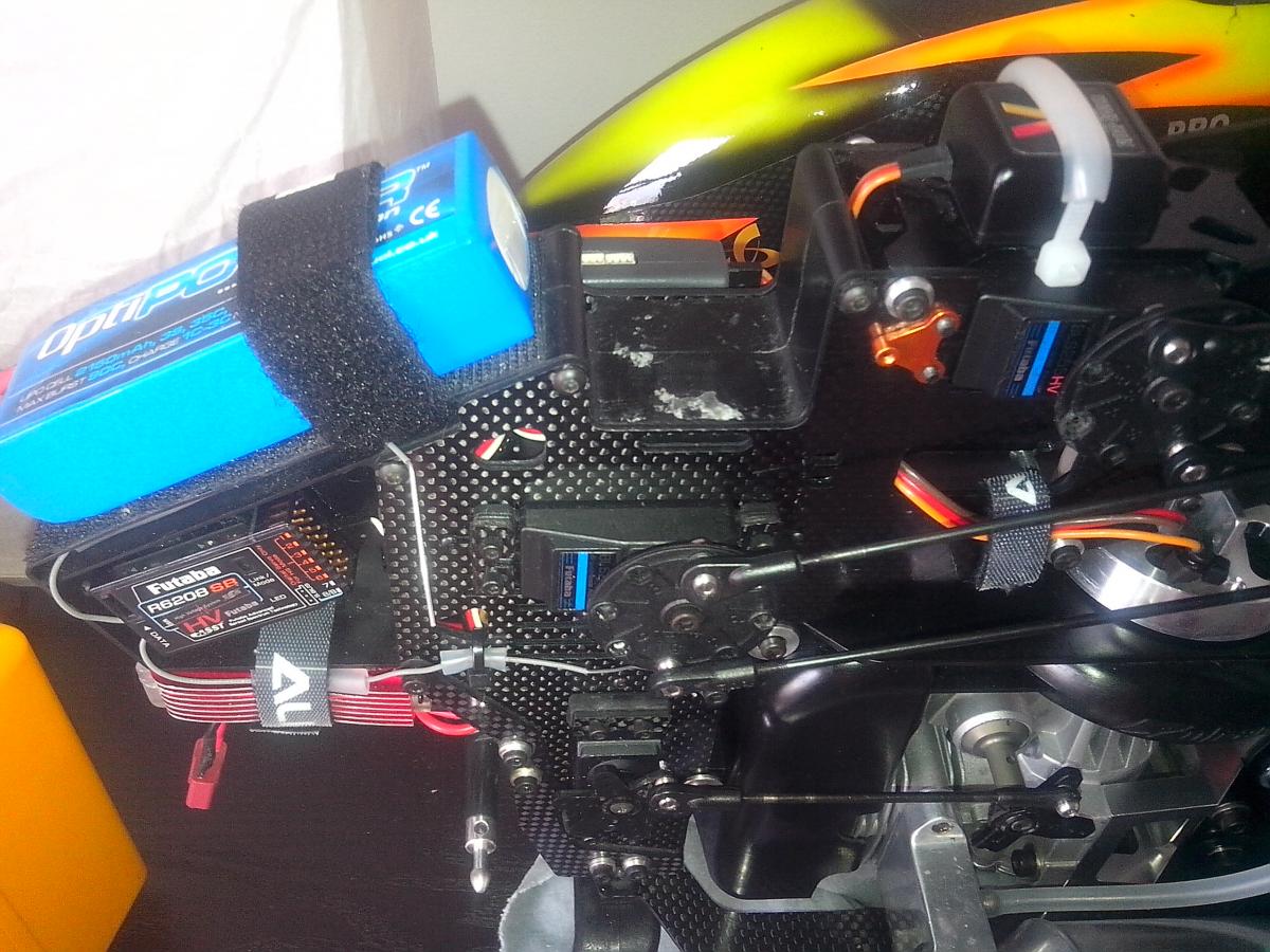

Voici quelques photos de mon câblage, j'ai cru comprendre que cette version du sensor est plus sensible aux vibrations que le silverline ou le blueline, vous confirmez ?
J'ai toujours des vibrations bien moindres qu'au début mais encore trop pour le sensor. Technique Milton mod mais je ne suis pas sûr que la mousse seule du vbar suffise ce qui est mon cas. ça fait un bout de temps que ces vibrations me préoccupent  :evil: mais j'aime trop cette machine pour la revendre ou l'échanger.
