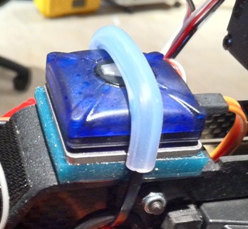

Aujourd'hui motivé de trouver la cause de mon beast x velo 90.
J'ai donc changé le beastx en vbar 5.1 et comme Marcel a bien confirmé que le problème restait le meme et je confirme ça aussi.
J'ai donc commencé a essayer de trouver la cause.
J'ai démaré l'hélico , sans tube de que=le plateau partait à gauche
Sans tete de rotor, la meme chose
changer la cloche d'embrayage,turbine =meme résultat
Changé le pot d'échappement,meme résultat :violence-xloc:
Avant de prendre le gros marteau :violence-xloc: ,j'ai mis un collier avec une durit autour du sensor
(un truc que j'ai lu sur runryder) et voilà ça fonctionne :roll:
J'ai tout changé sur mon hélico et je ne comprend pas pourqoui tout le monde n'a pas ce problème.
Bonne semaine à tous
Marc

Oui,et alors Pat, t'etait au courant de cette modif???????? :violence-xloc: :D:D
Les fabricants peuvent quand meme faire un peu plus d'éffort pour nous aider parce que quand on a un crash à cause des problèmes comme ça ,on a envie de retourner en flybar!!!!!!!
Mais bon, à tout problème ,une solution!
Merci, Marc
