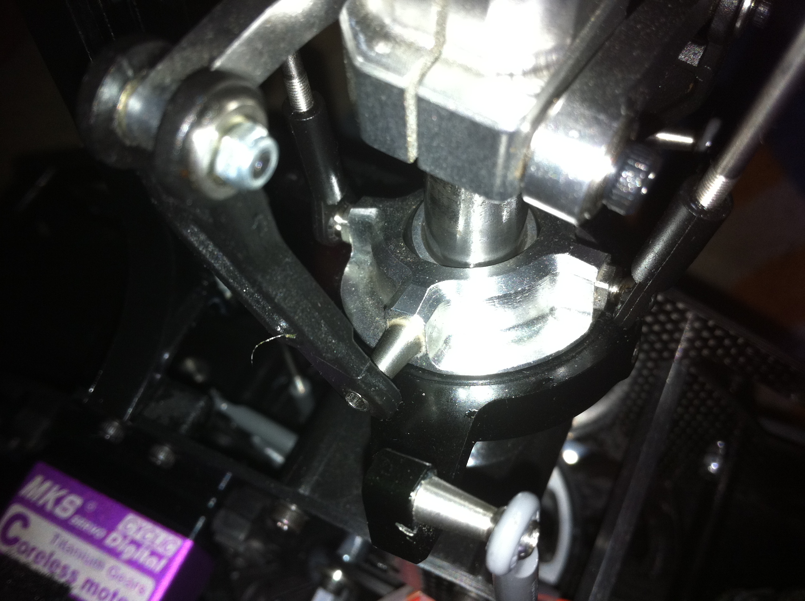

Pour l'instant rien n'a bougé en ce qui me concerne si ce n'est un jeu semble t'il d'origine entre les "2 1/2 plateaux "du plateau cyclique, ce qui dégrade la précision de la la barre de bell. Mais bon en vol je ne vois rien.

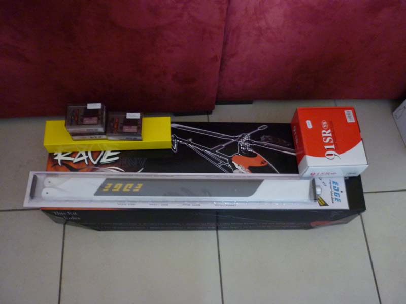

Finalement je l'equipe comme ça:
-Rave Nitro FBL
-BeastX
-Edge 713mm
-YS91 SRS
-Hatori FH2
-MKS DS670 au cyclique
-MKS BLS980 à l'a/c
-S9254 au gaz
-Multigov pro
-AR7100
-LifePo4 3000mAh
ça vas etre de la tuerie !
Et d'ailleurs encore merci hervé pour tes precieux conseils :wink:

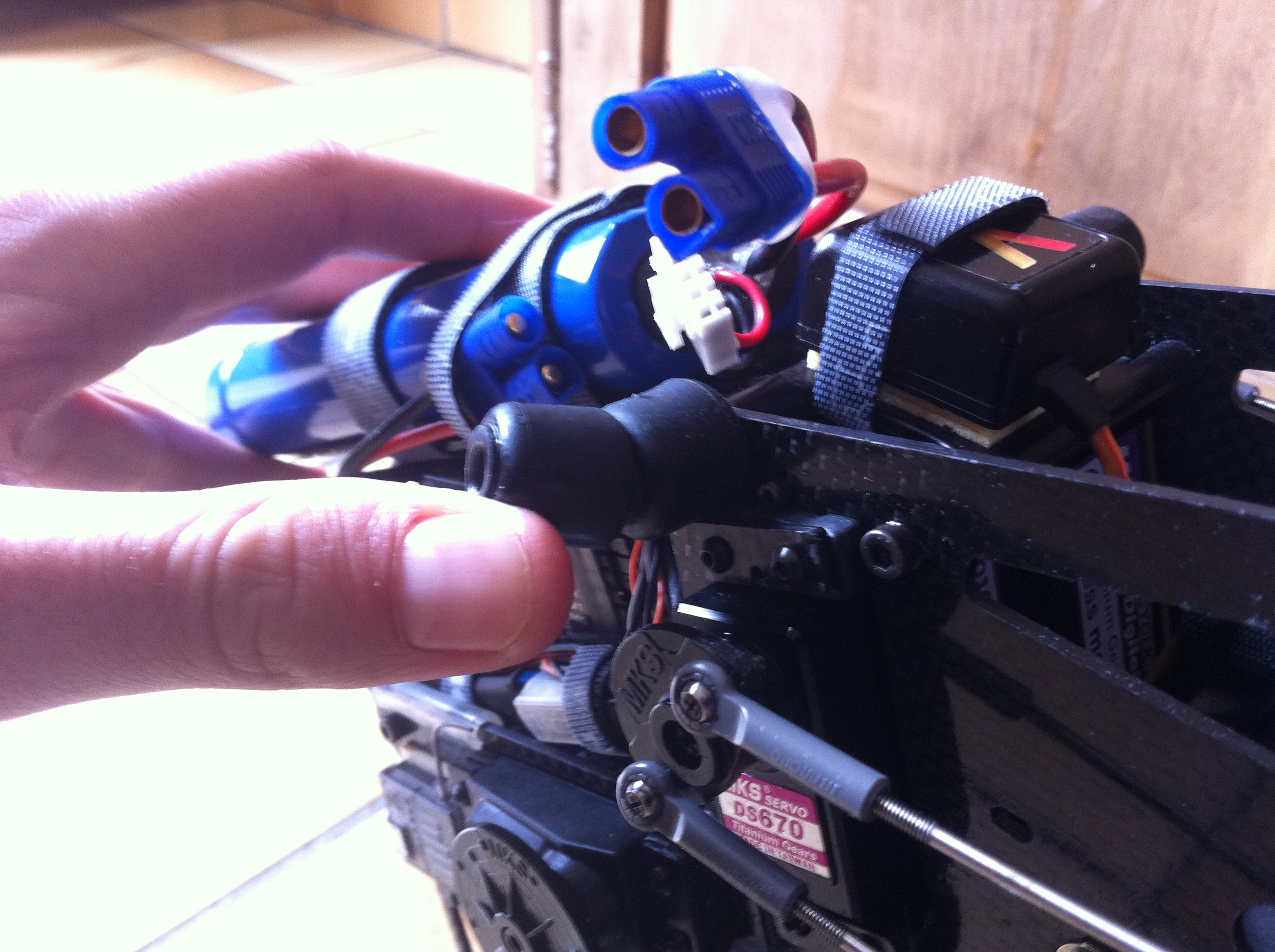

Une petite modif que j'ai faite sur mon nitro. En fait, dans la notice, les supports de bulle en caoutchouc sont avec un insert en metal. Or, dans le kit, c'est livré avec deux inserts en metal par support. Donc il n'y a plus de souplesse, et ca peut provoquer des petits craquements du gelcoat de la bulle sur les zones d'appui des support.
Question posée à "Buzzin Brian" de CYJ , ils ont fait la modif alors que la notice était déjà imprimée. Perso comme j'aime pas trop, j'ai laissé un seul insert en metal, et pour avoir tout de même une bonne compression contre la bulle tout en gardant de la souplesse,j'ai doublé les supports avec des patins caoutchouc de trex 700.

En montant cette ref JR : http://www.fast-lad.co.uk/store/jrh9626 ... 10523.html sur les boules du plateau, on gagne bien en résolution pour une utilisation flybarless.
Pour comparaison, normalement les boules d'origines font la même longueur que celle sur lesquelles se clipsent les bras de W/O.
Et puis surtout, savoir se mettre dans les conditions idéales pour y bricoler le merdier
