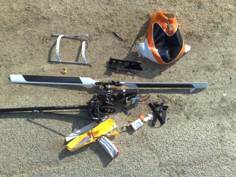

Ptit crash test de mon 6HV la semaine derniere ,voila ce que ca donne !
Perte de reception et chute de 15m sur le bitume en plein negatif ,yahooooo :clap: :clap: :clap:
Bilan du crash: ben rachete un kit de 6HV , trois servos de cyclique, un RX, deux accus 6S qui on ete couper en 2 et une paire de Edge.
Bon sinon le 6HV reste quand meme super solide le chassis a rien mais le reste a tellement morfle qu'il valais mieux racheter un kit complet :dance:
Meme le controller etais exploser deformer complet et HS !
Admirer les courbes du boitier d'ac c'est magnifique :-D:-D
Et hier soir dring dring c'est DHL ona votre colis,yahooo le nouveau est arriver :dance: :dance: :dance: :dance:

Ben c'est mon AR6100 qui ma lacher apparement :shock:
Pour Fred : 'fin les deux :) Je mets plus en cause une mauvaise utilisation, choix plutôt qu'un défaut de la marque.
Car, excuse nous mais oser poser un AR6100 sur un hélico de cette taille avec de servo consommant ce nombre d'ampère, j'ai bien envie de te dire que ....
Perso, class 600/700 => AR7100 !
Même sans parler de d'ampère pour le ptit PCB, le nombre d'antenne déjà.
Je me souviens de débat sur le fait de poser ou pas un AR6100 sur un T500... Alors oui bien sur ca fonctionne, pas de perte de reception, etc etc ... Mais c'est franchement pas conseillé.
Il faut de suite poser un AR7000 disposant de 4 antennes. Histoire de bien capter dans tous les sens au milieu du chassis carbone et du gros rotor qui peut masquer le signal.
Je ne savais pas que tu avais mis ca comme rx, on peut dire que là c'est quand même un peu osé. Je te recommande VIVEMENT de mettre autre chose comme RX ! AR7000 avec son sat au minimum.
Et encore j'ai des potes qui ont ca sur 600N et 700N, (on a déjà vu du fail safe en beastX sur le 600 mais bon ..)
Si tu veux avoir la paix, tu poses un AR7100+un accu Life.
Parce que en plus, tu es en beastX, c'est ca ?
Renseigne toi aussi vraiment si les DS620 vont y aimer le fbless.

Me suis tromper c'est un AR6200 avec sat ;)
Concernat les servos je volais meme avec des 9kg avant (S9452) et tib aussi je crois sur son 700 et ca allais deja pas mal alors 10Kg je m'inquiete pas ,c'est un peu la course a l'armement en servos maintenant ,perso mettre 45Kg sur une tete je trouve pas ca vraiment utile pour moi vu mon style de vol ;)
Bon t'as déjà les 4 antennes, c'est MIEUX :) Mais si franchement tu veux la jouer sécure, investit dans un AR7100. Moi je pose deux SAT dessus en plus.
EDIT :) J'ai trouvé une Réf de MKS de 25Kg :P Ca fait du 75Kg sur le plateau lol :P Bon pas pour mon hélico mais j'vais en poser un sur une voiture ;)

Pour le RX ben ca sera de nouveau un AR6200 j'en ai un en stock et pas vraiment les moyen d'investir dans un AR7100 en ce moment !
Je pense que c'est vraiment pas de bol car j'ai voler avec ce RX sur toute mes machine depuis mes nitro et pas de soucis !
