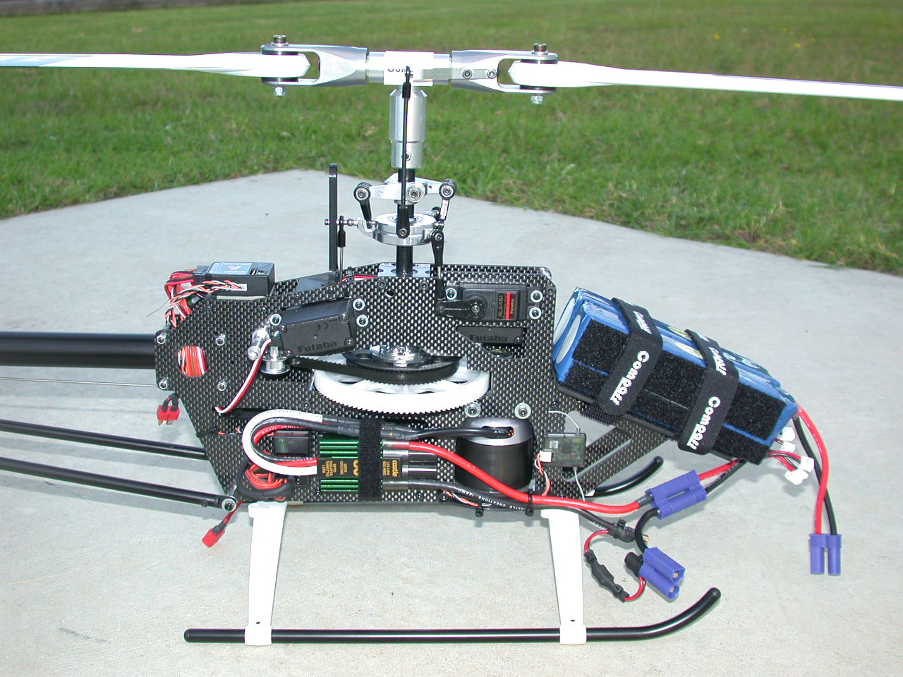

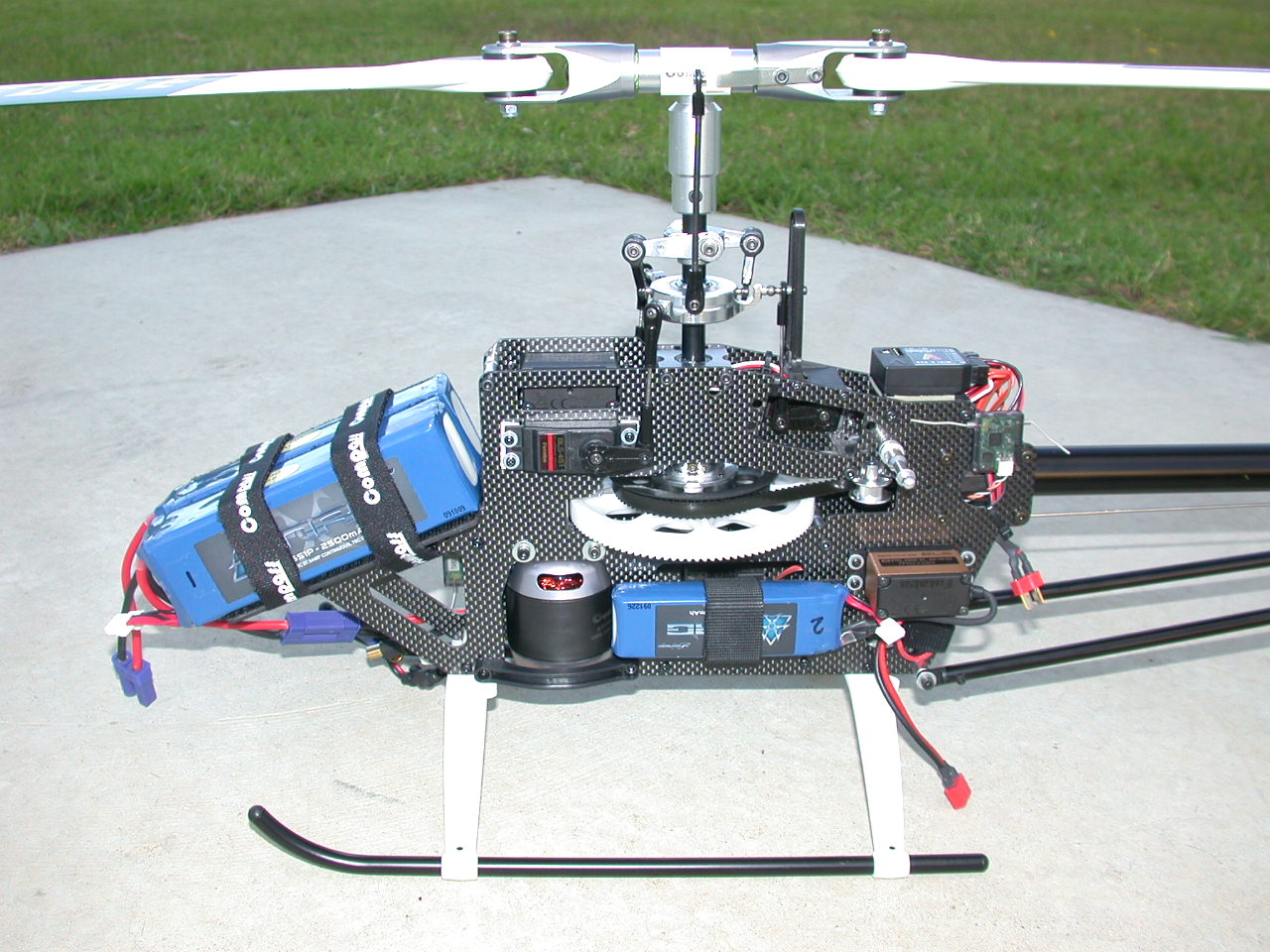

Y a pas de place c'est clair ,j'en suis au meme point que toi j'espere faire mieux que mon premier 6HV,si j'arrivais a ca, ca serais le bonheur,le gars a du se prendre la tete un moment car on vois rien !!! Moi aussi j'essais de passer par l'interieur cette fois :dance:
Fred
C'est vrai que là, c'est plutôt pas mal ...
Je profite de qques jours de congés avant Noël pour finaliser le montage :lol:
Bon, sur les photos précédentes, c'est clair que c'est bien fini, moi j'en demande pas tant !! ( mais je crois que je m'en approche ....mdr)
Par contre j'ai le problème de longueur de câble en sortie de BeastX, qui ne font que 15cm vers le récepteur . Je vais les rallonger, sauf si vous me donnez un avis contraire . Vu le manque de place, je vais mettre le Beastx sur la plateforme au dessus du support de queue, le récepteur sous la canopie, et le satelite sur le côté du support de queue ( ben en fait comme sur les photos précédentes mais avec BeastX et non Vbar ).
