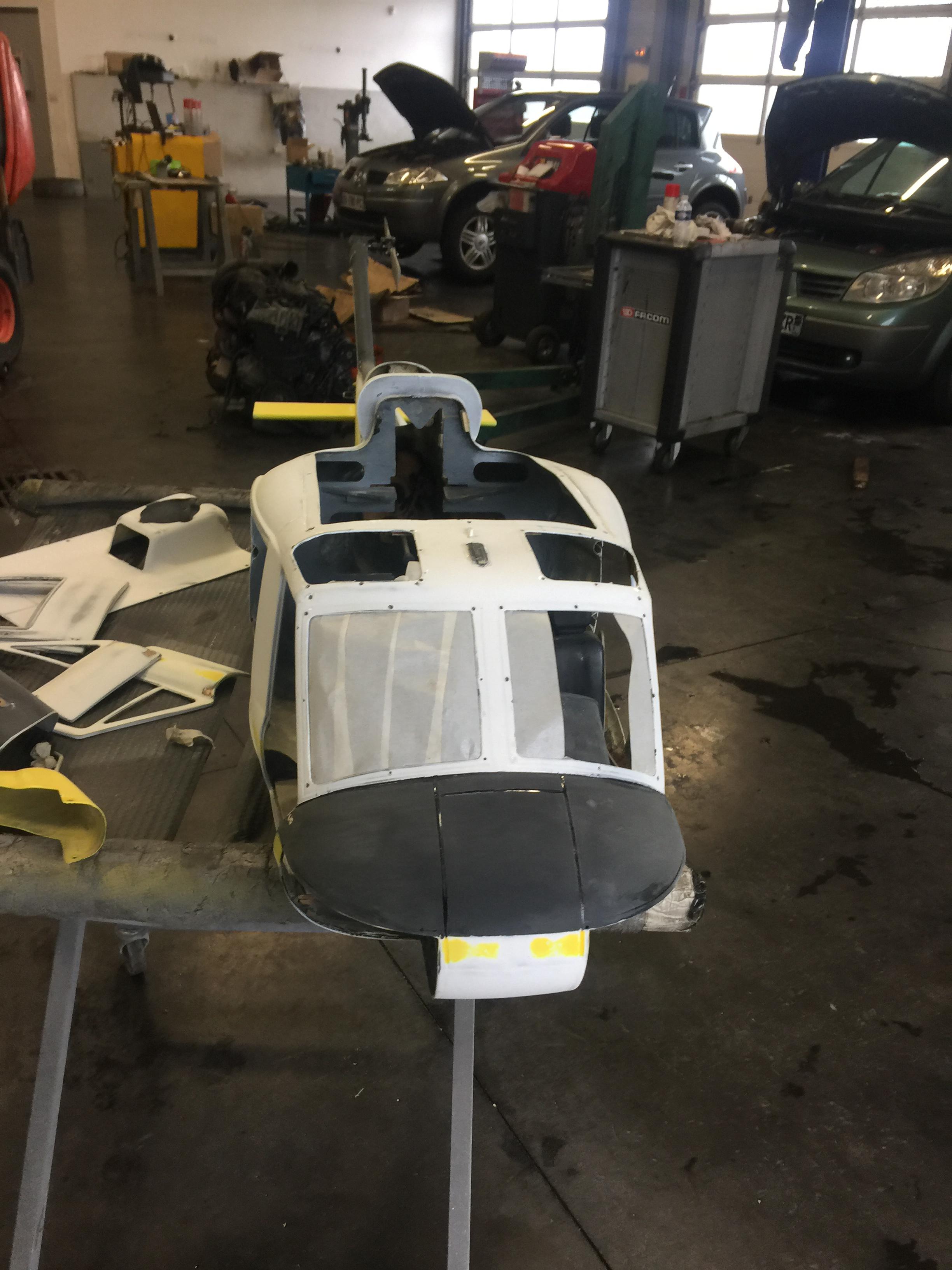

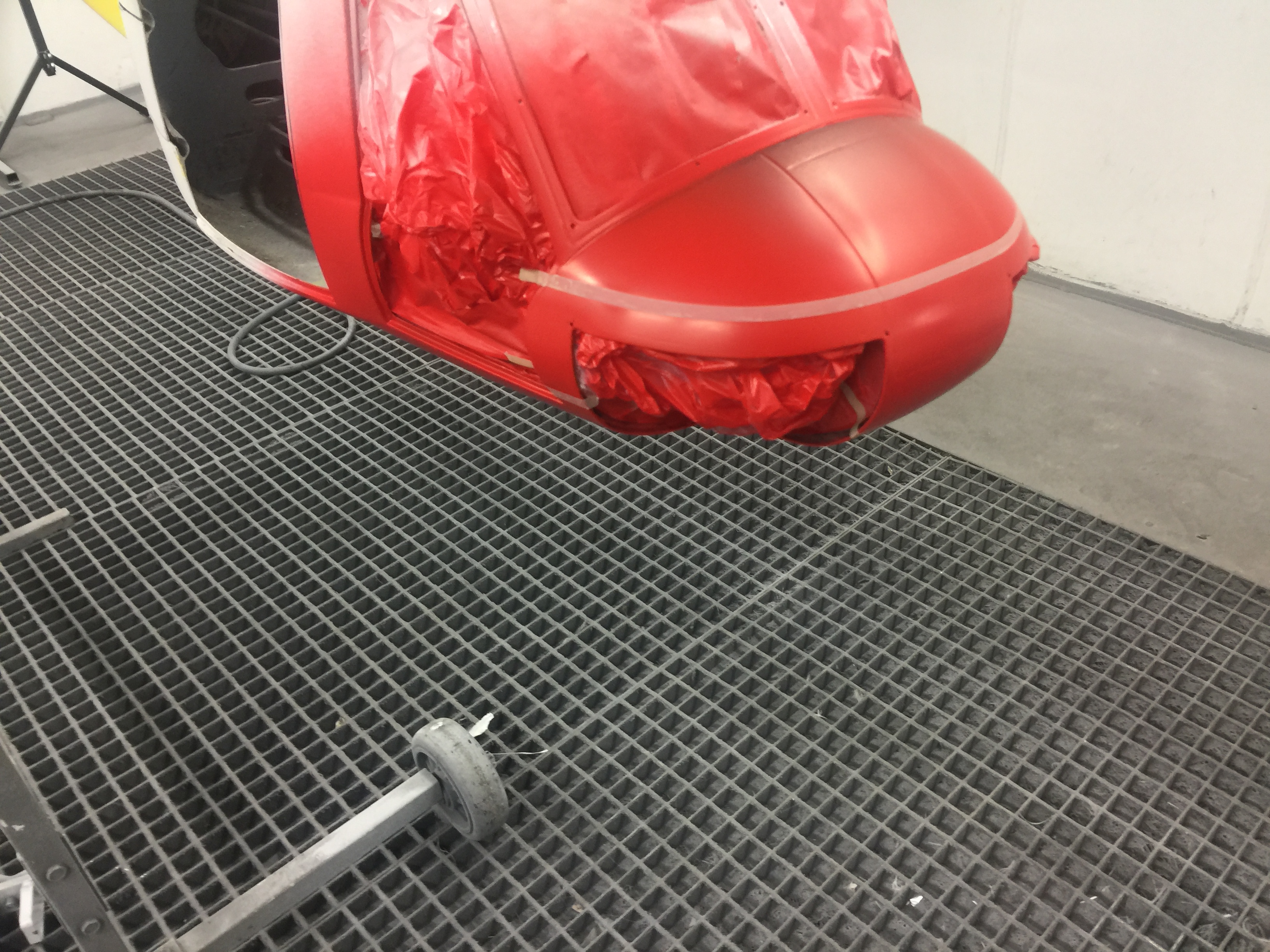

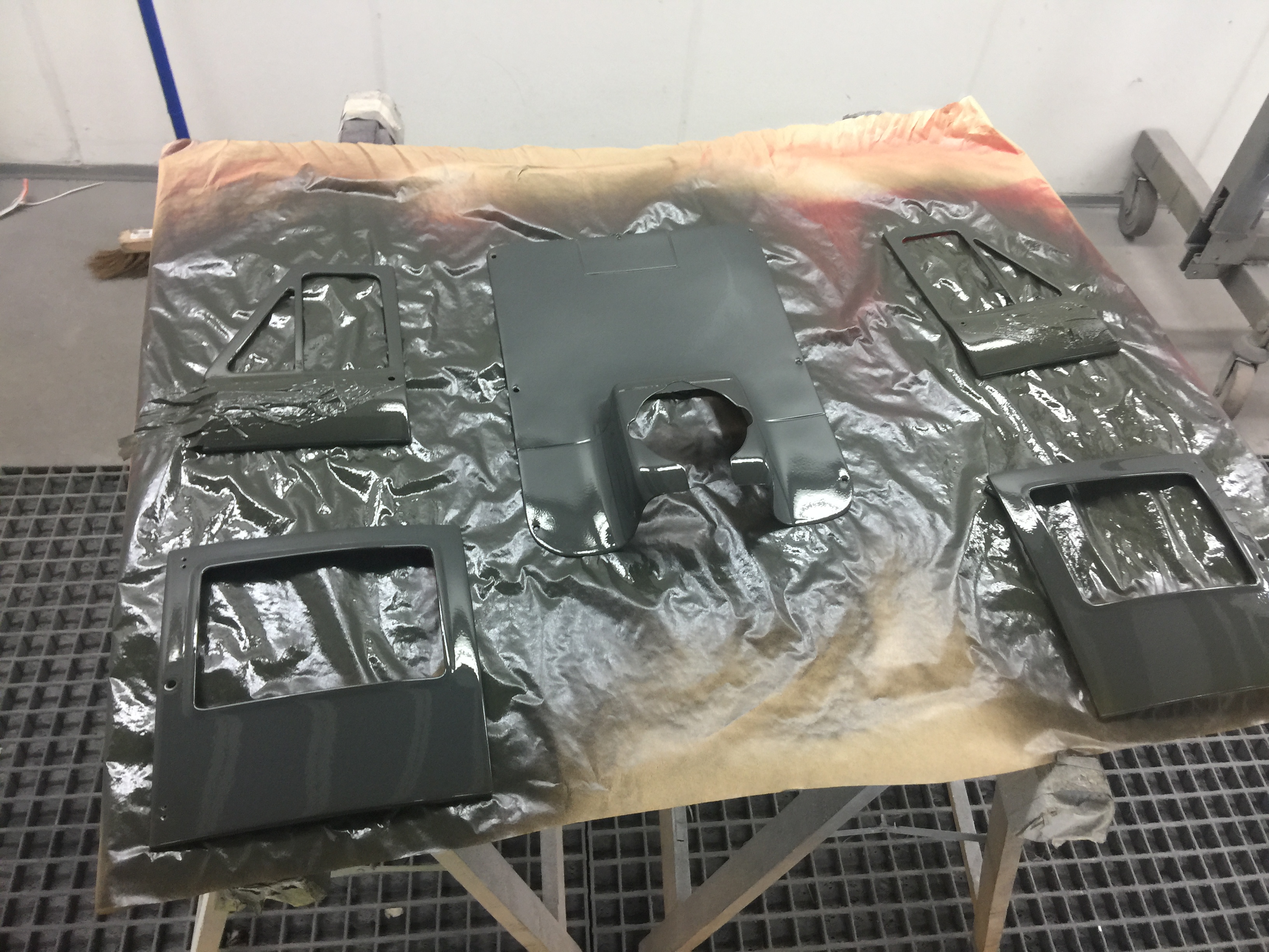

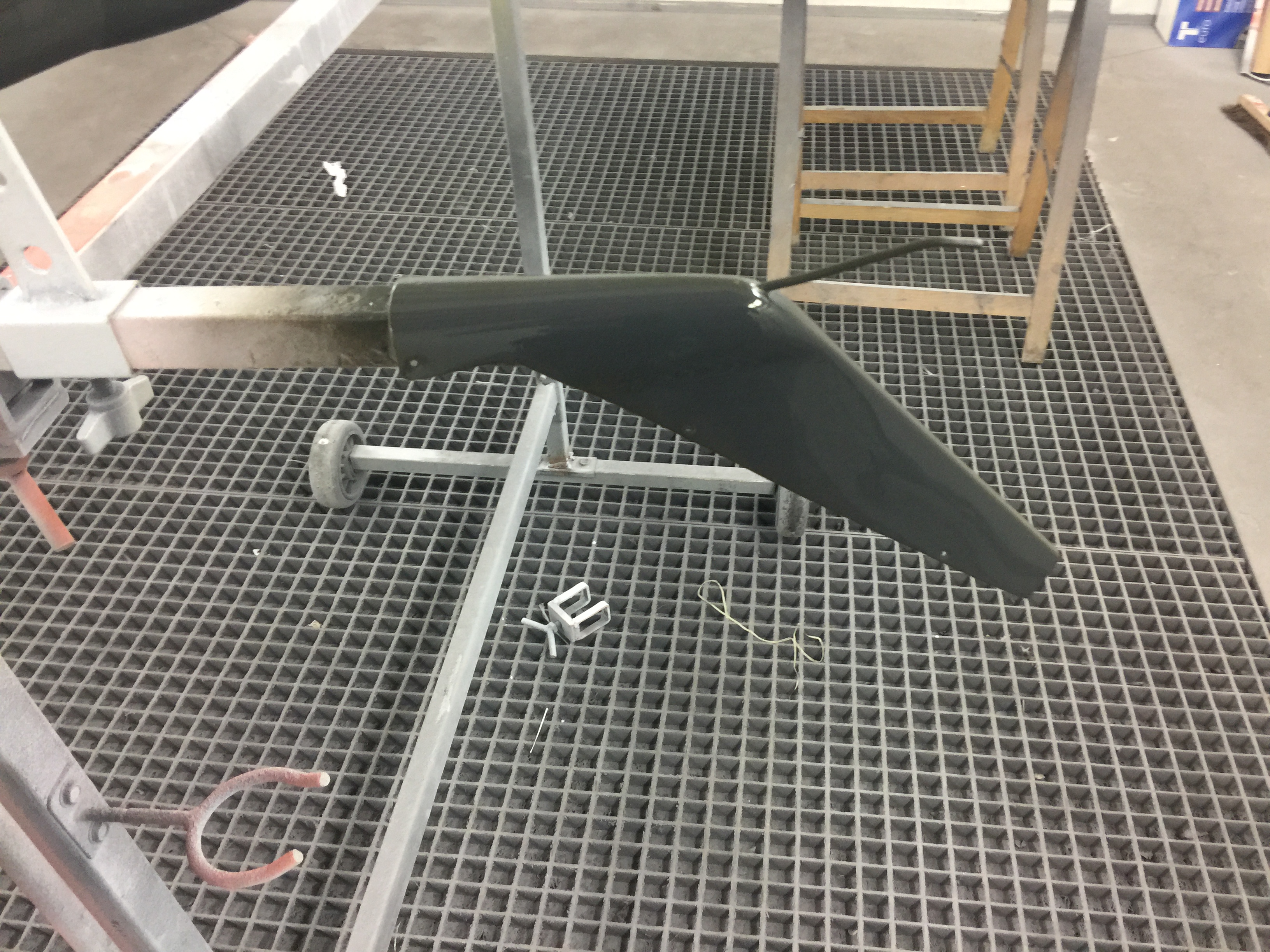

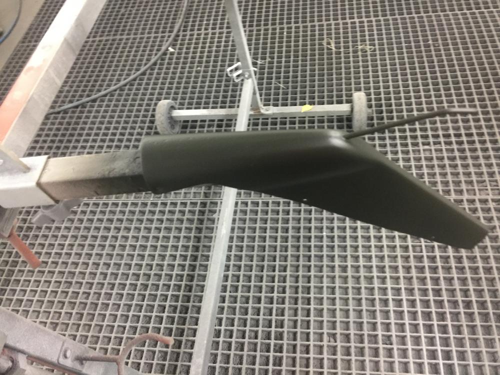

je veut vous faire partager un petit chantier en cour

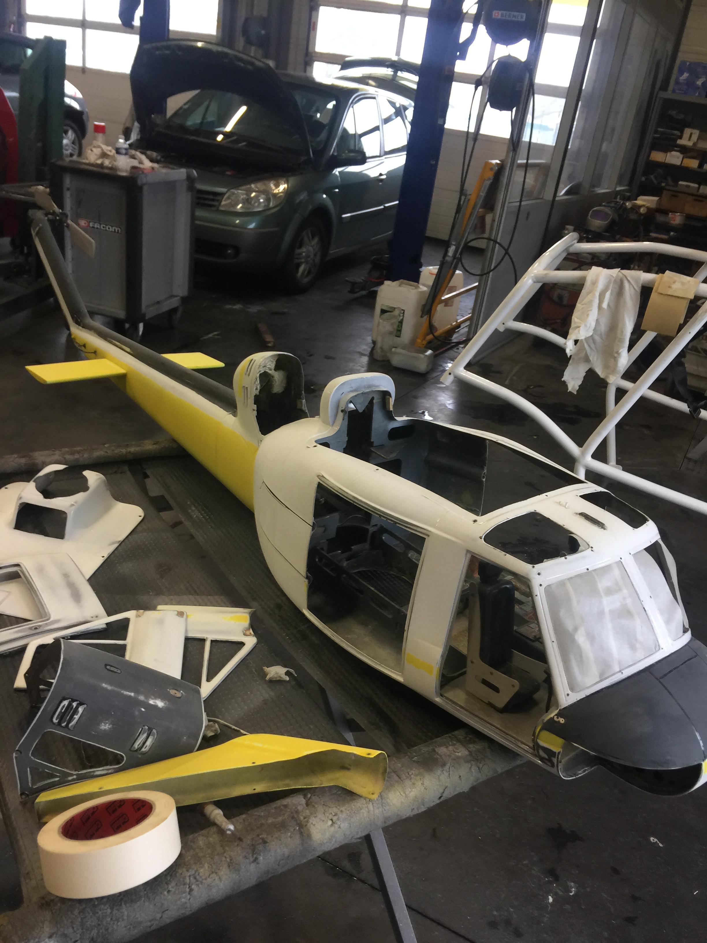

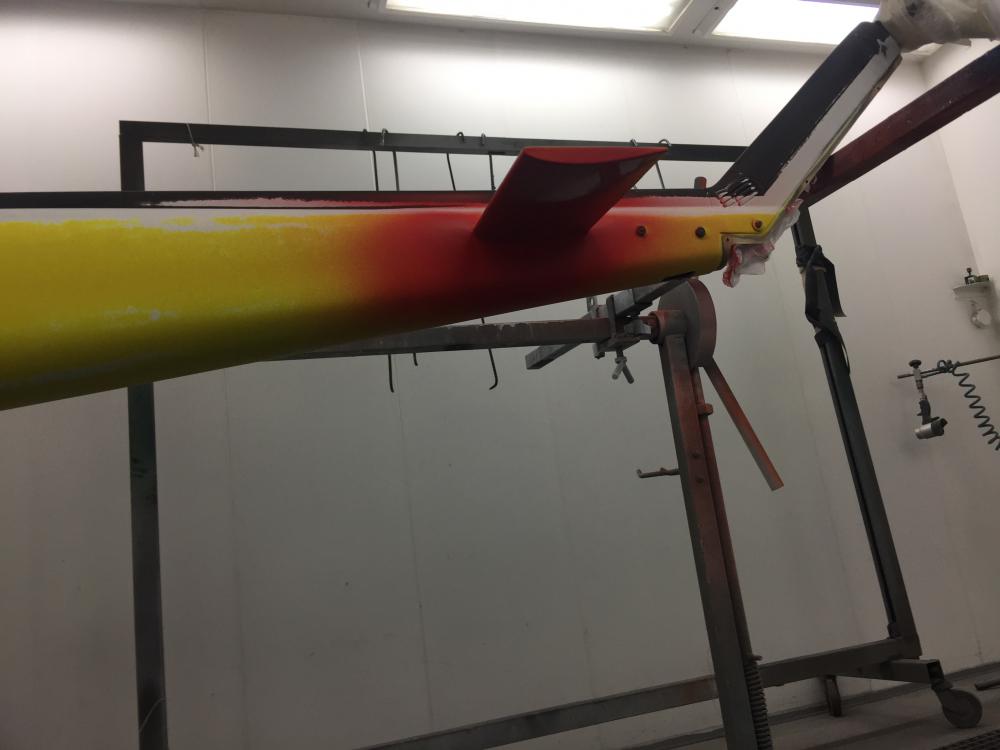

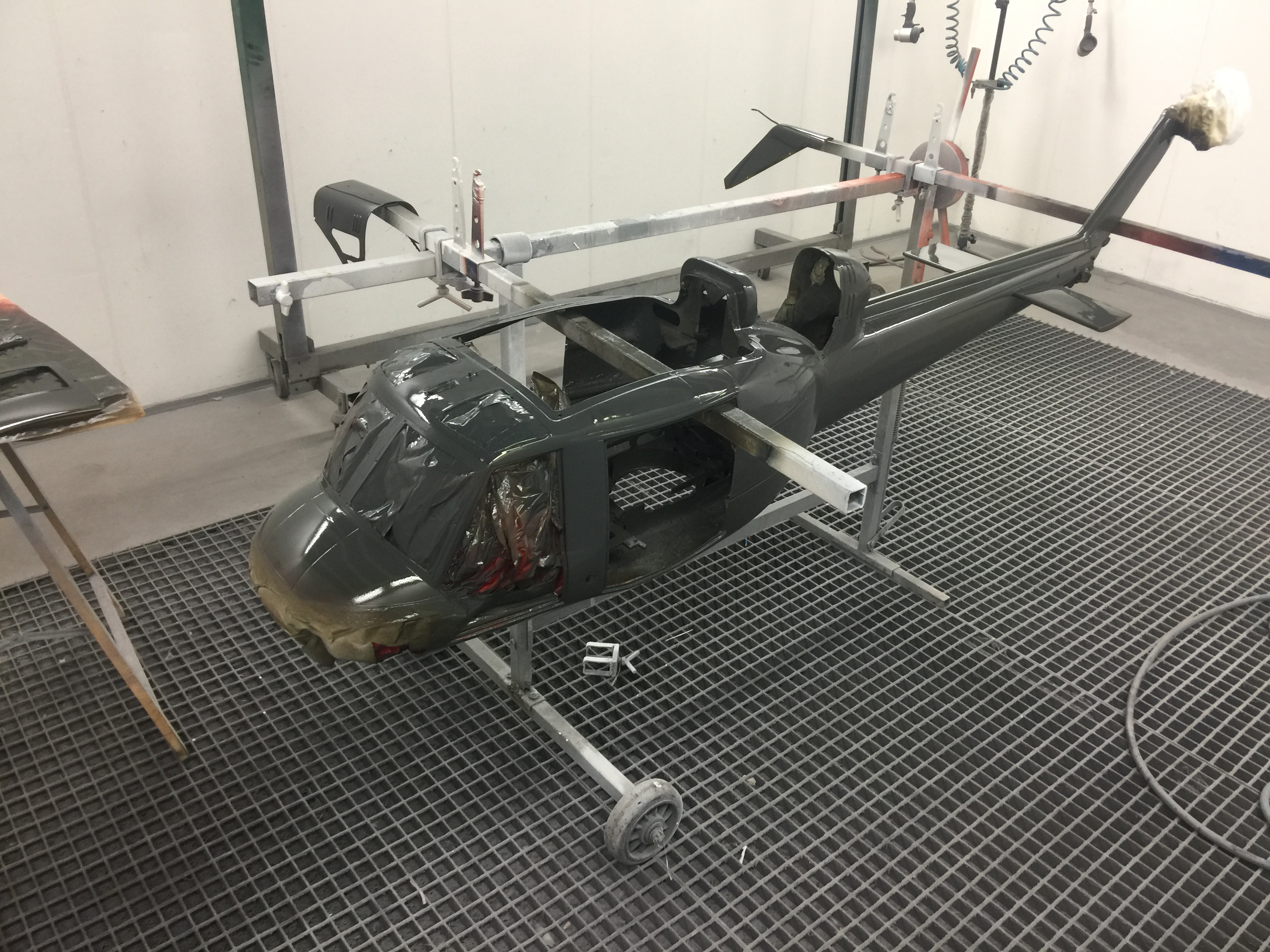

j'ai récupéré un bell vario 1,88 m de rotor benzin et je vais lui refaire une fraicheur
le bébé dans sont ancienne livré déjà poncé en phase de cachage
IMG_1539.thumb.JPG.edc5b691439e03aecbcaced8cdfb9ce2.JPGIMG_1540.thumb.JPG.8a45c514106450ba8fefad7f6bfe875d.JPG

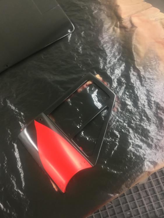

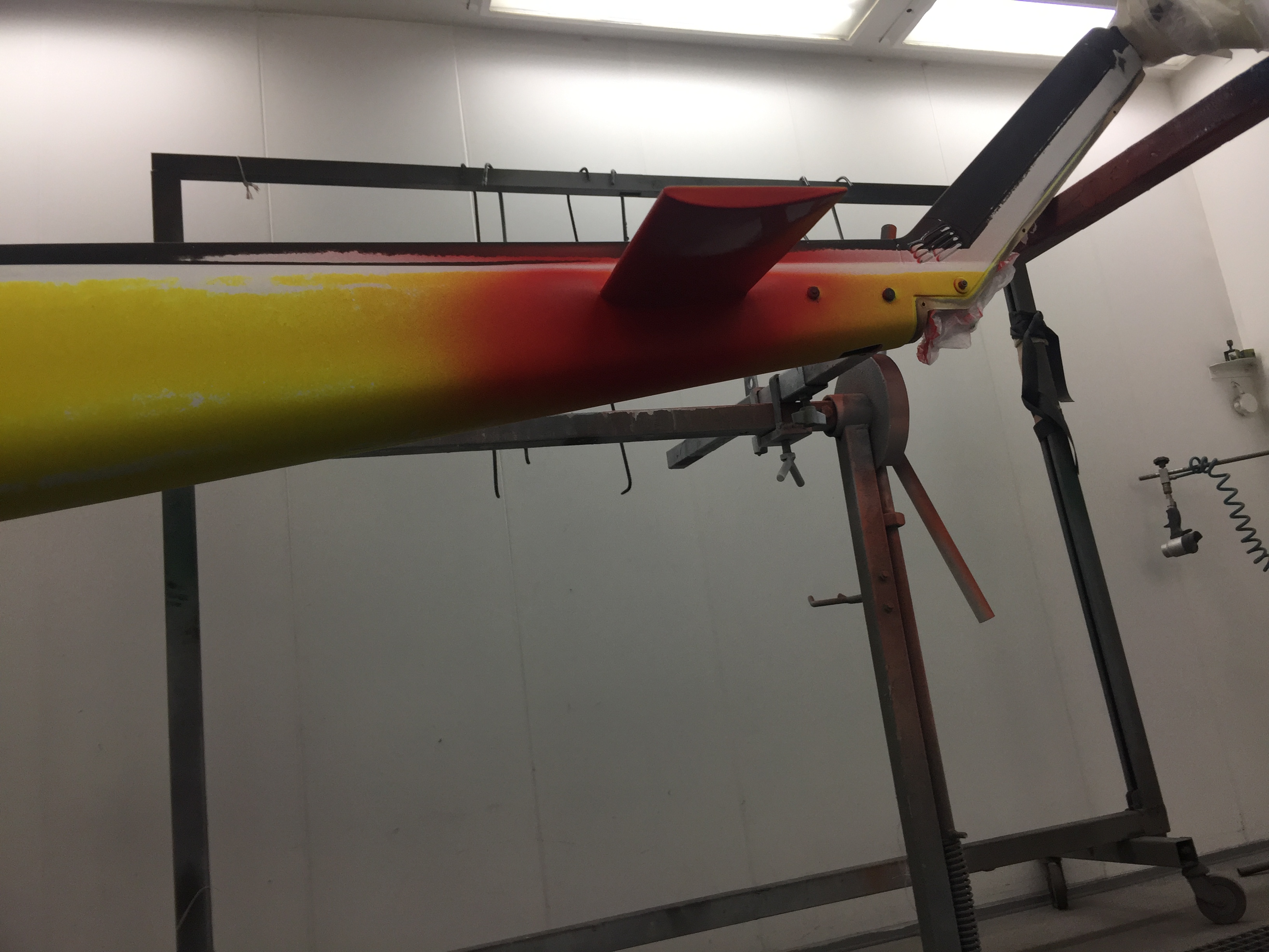

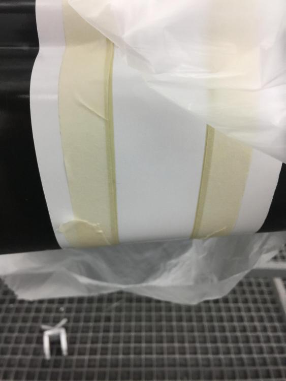

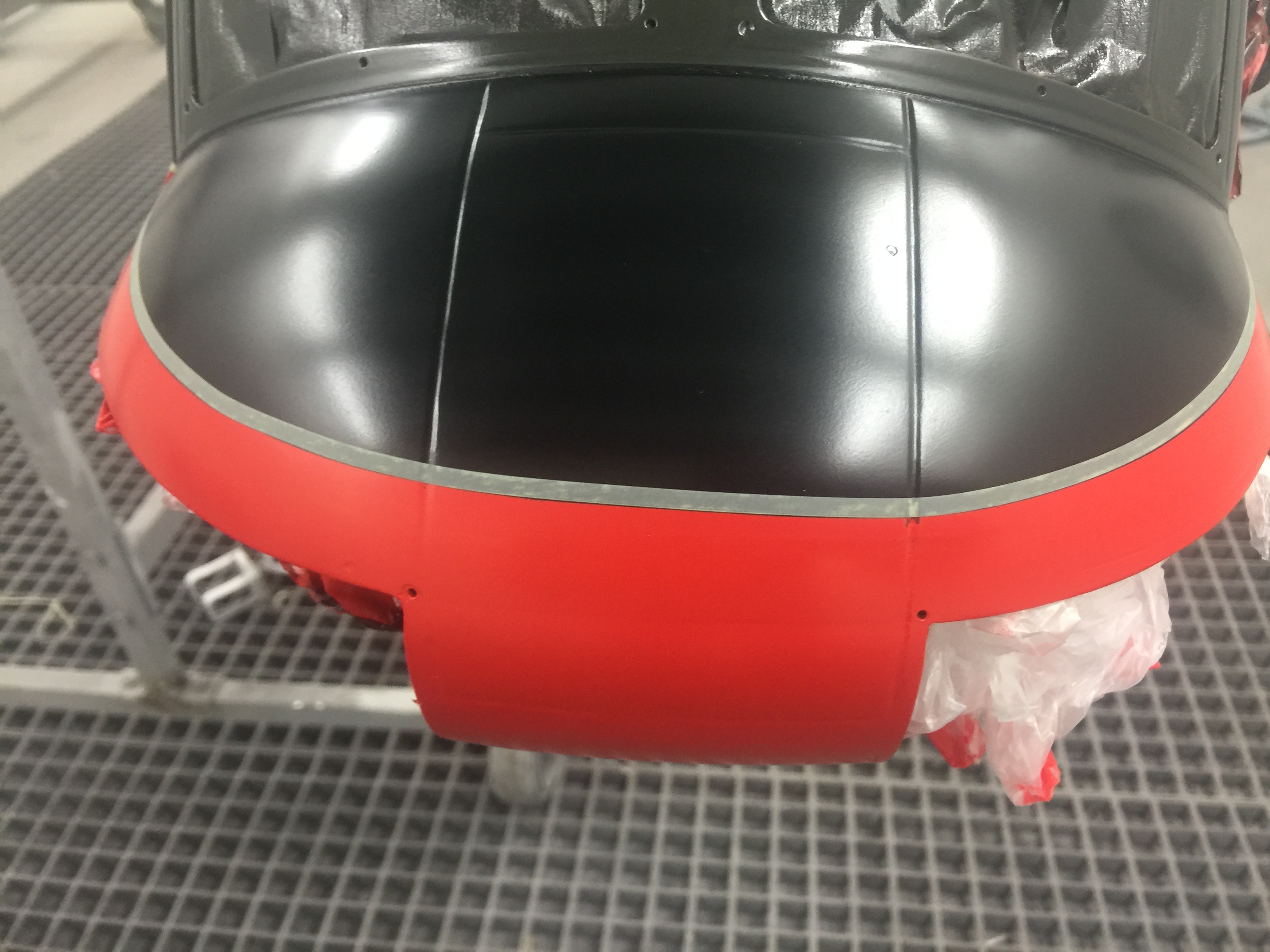

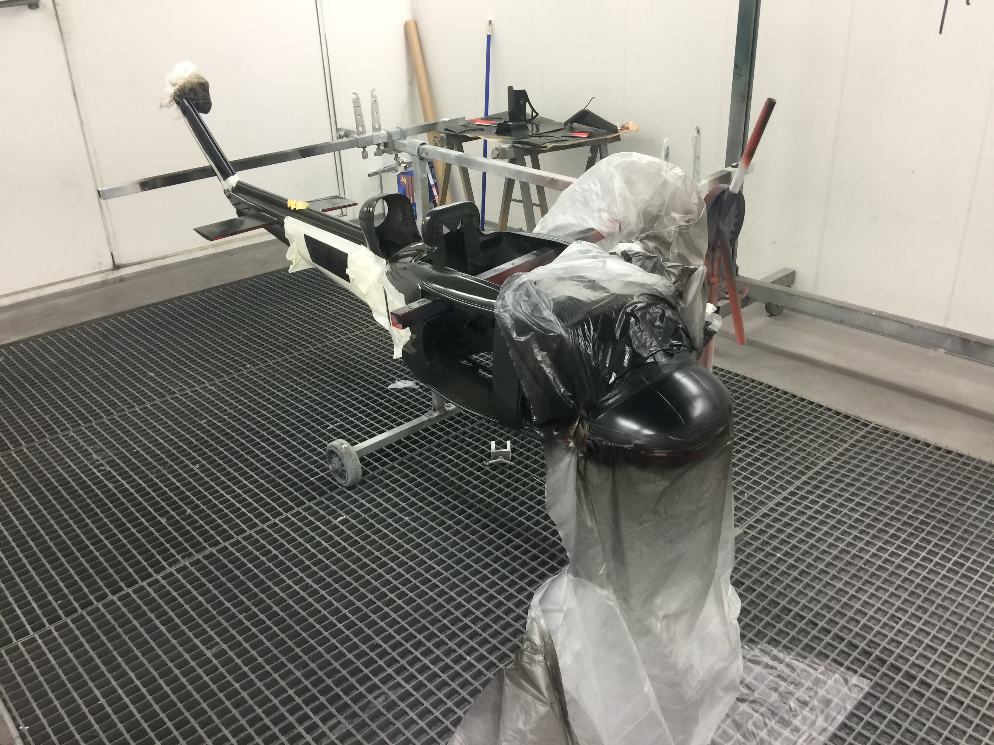

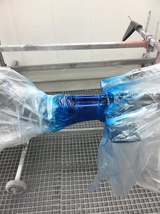

hop en cabine première couleur

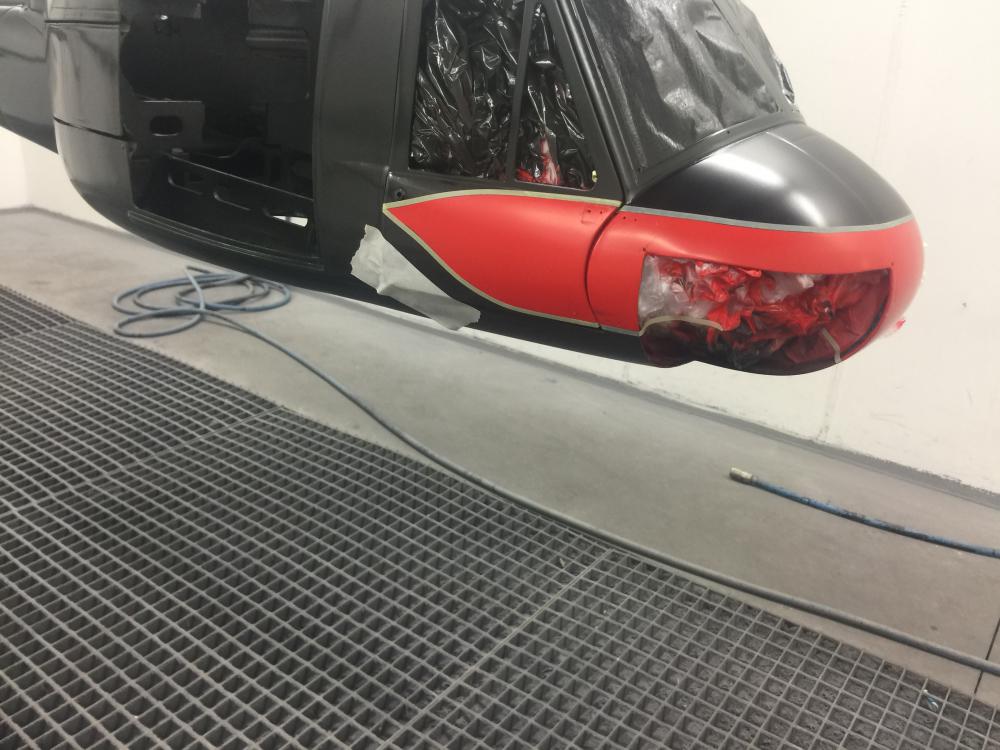

masquage
couleur suivante
une fois sec on vire les masques

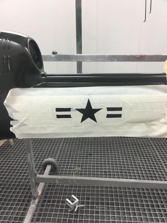

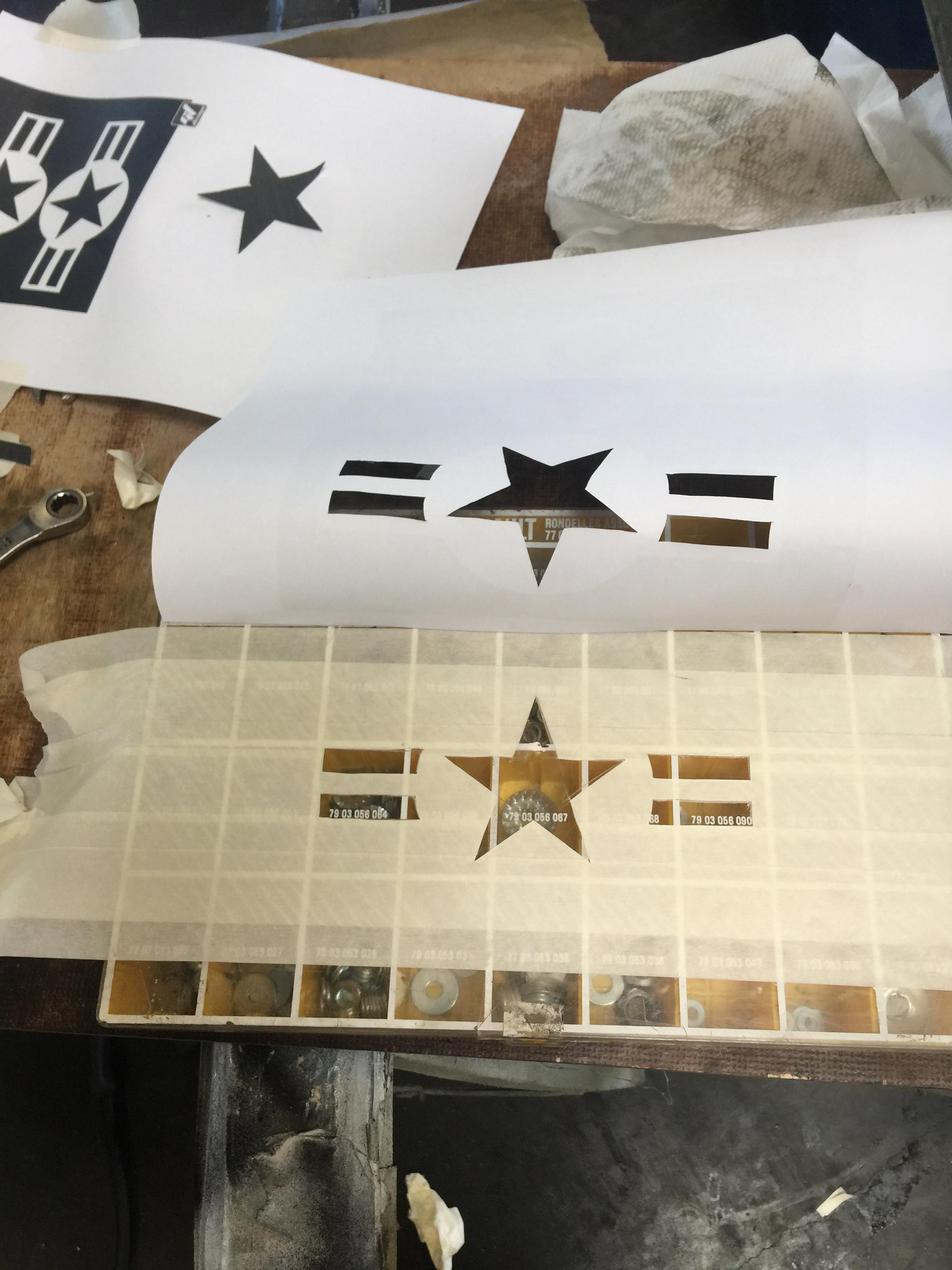

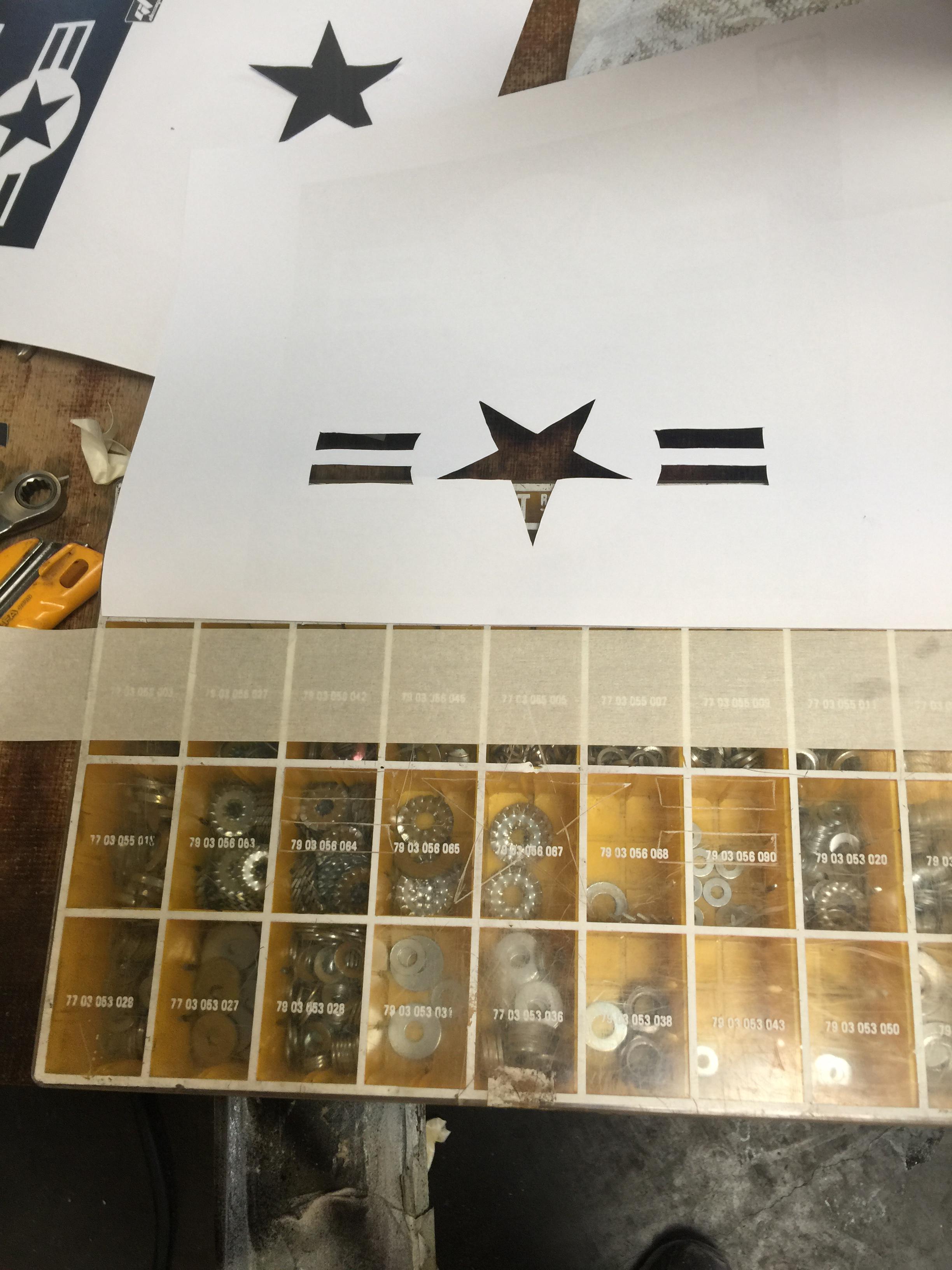

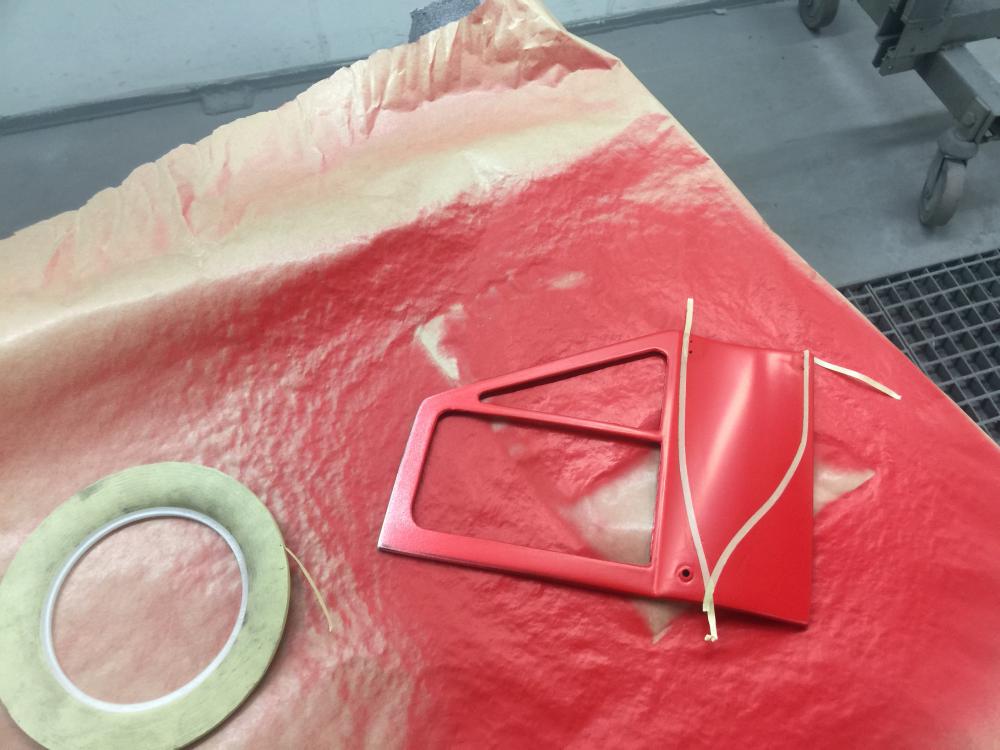

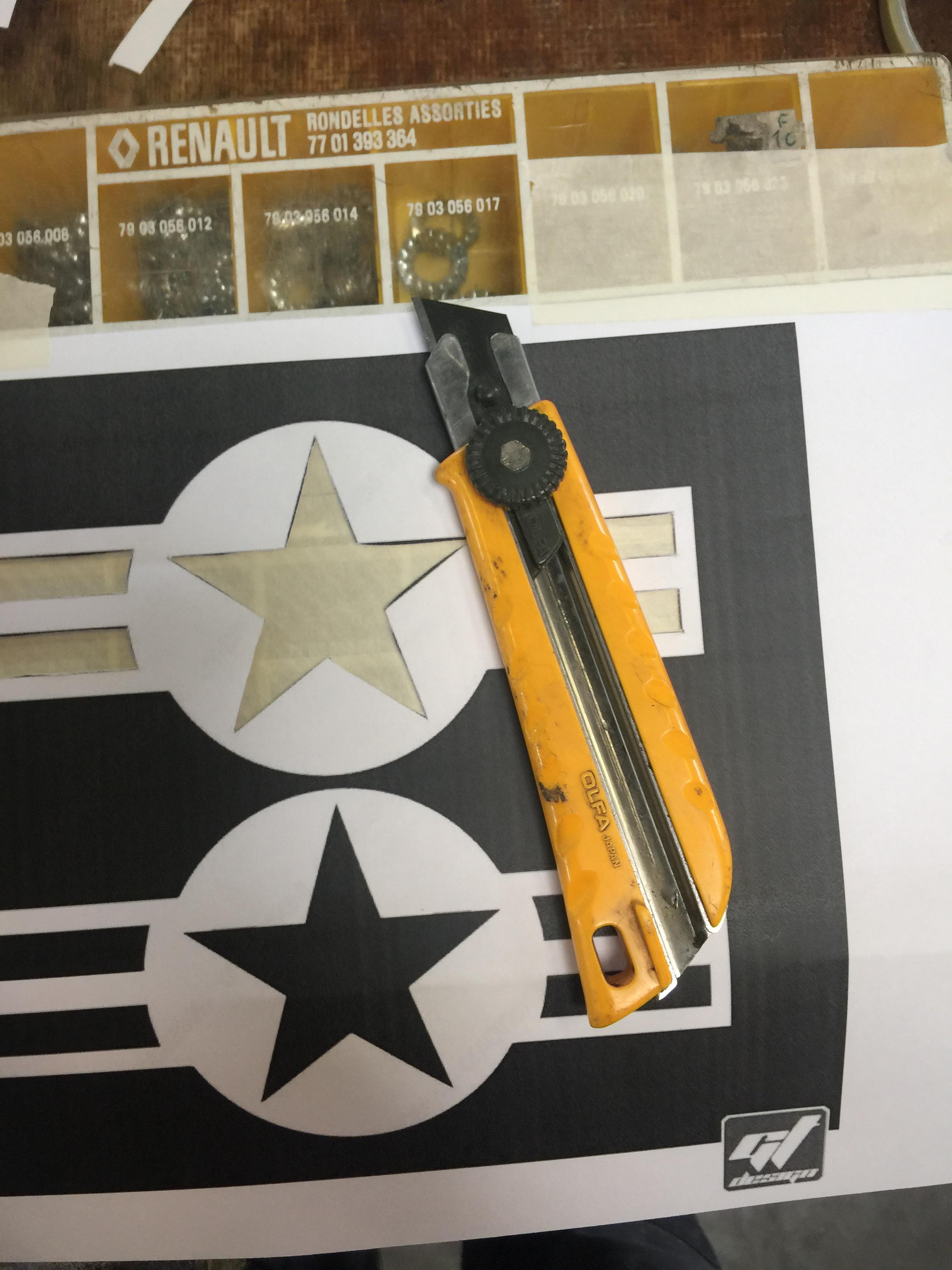

puis un petit atelier pochoir fait avec du tirot (un tuto au passage )

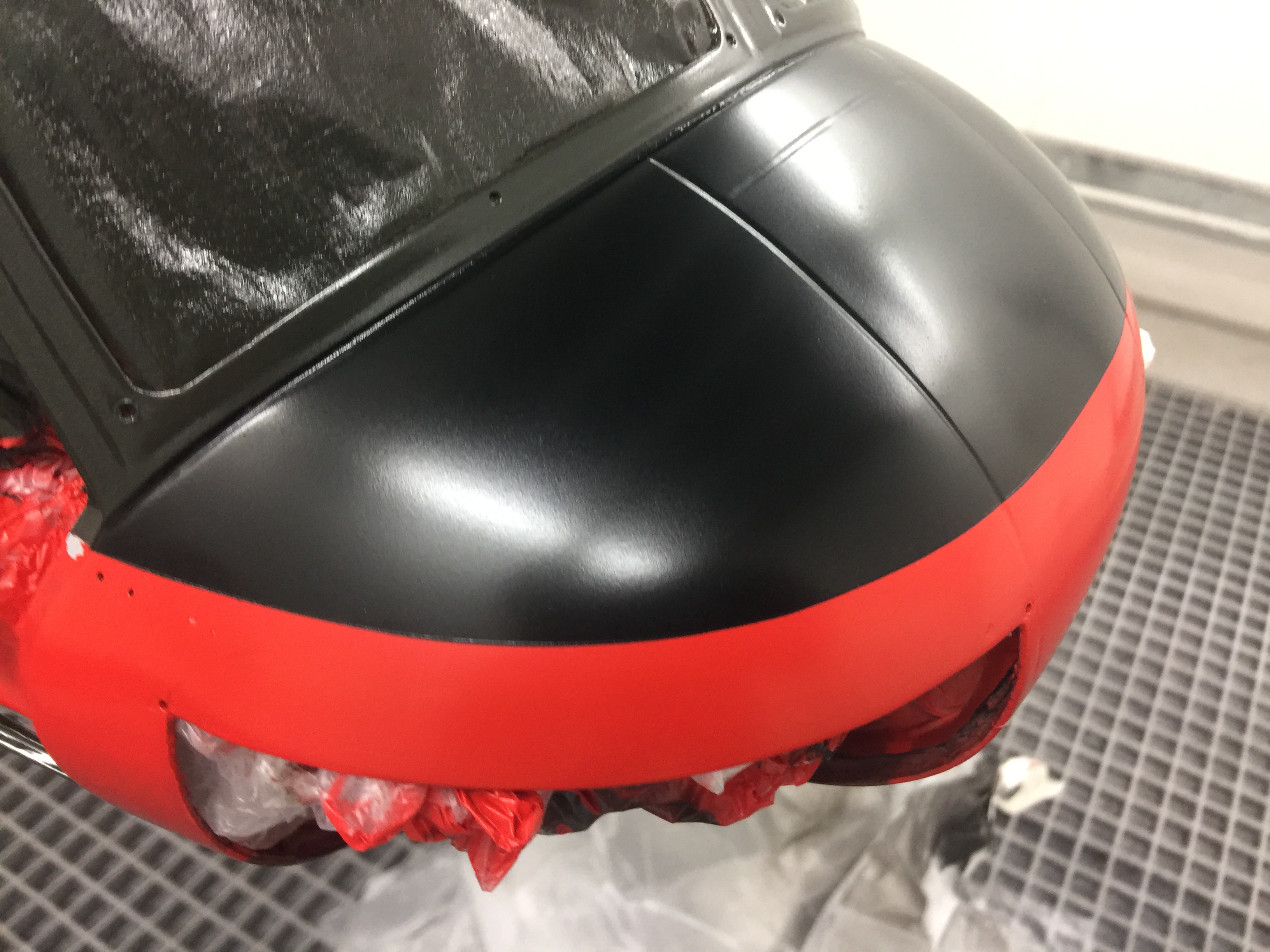

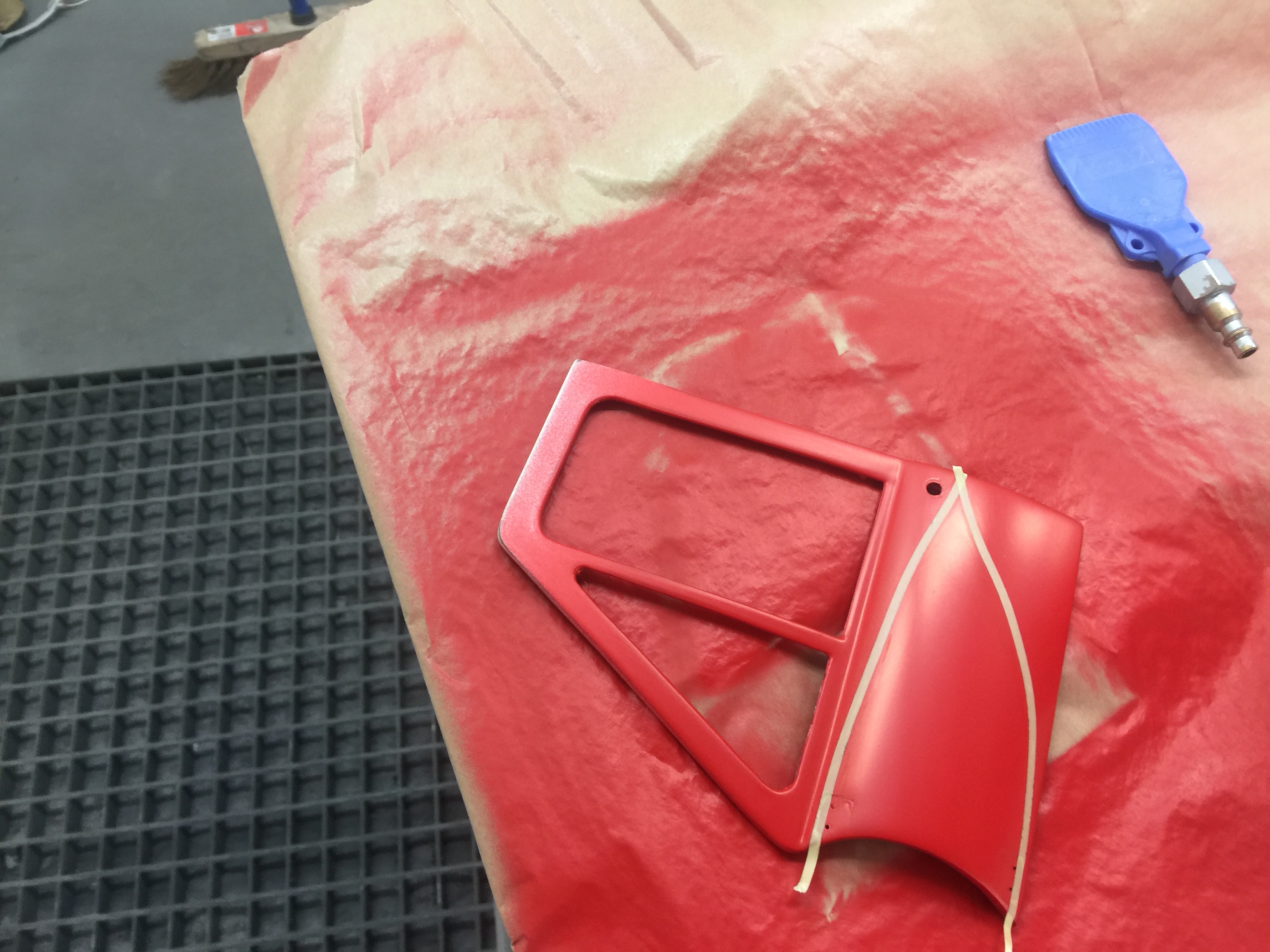

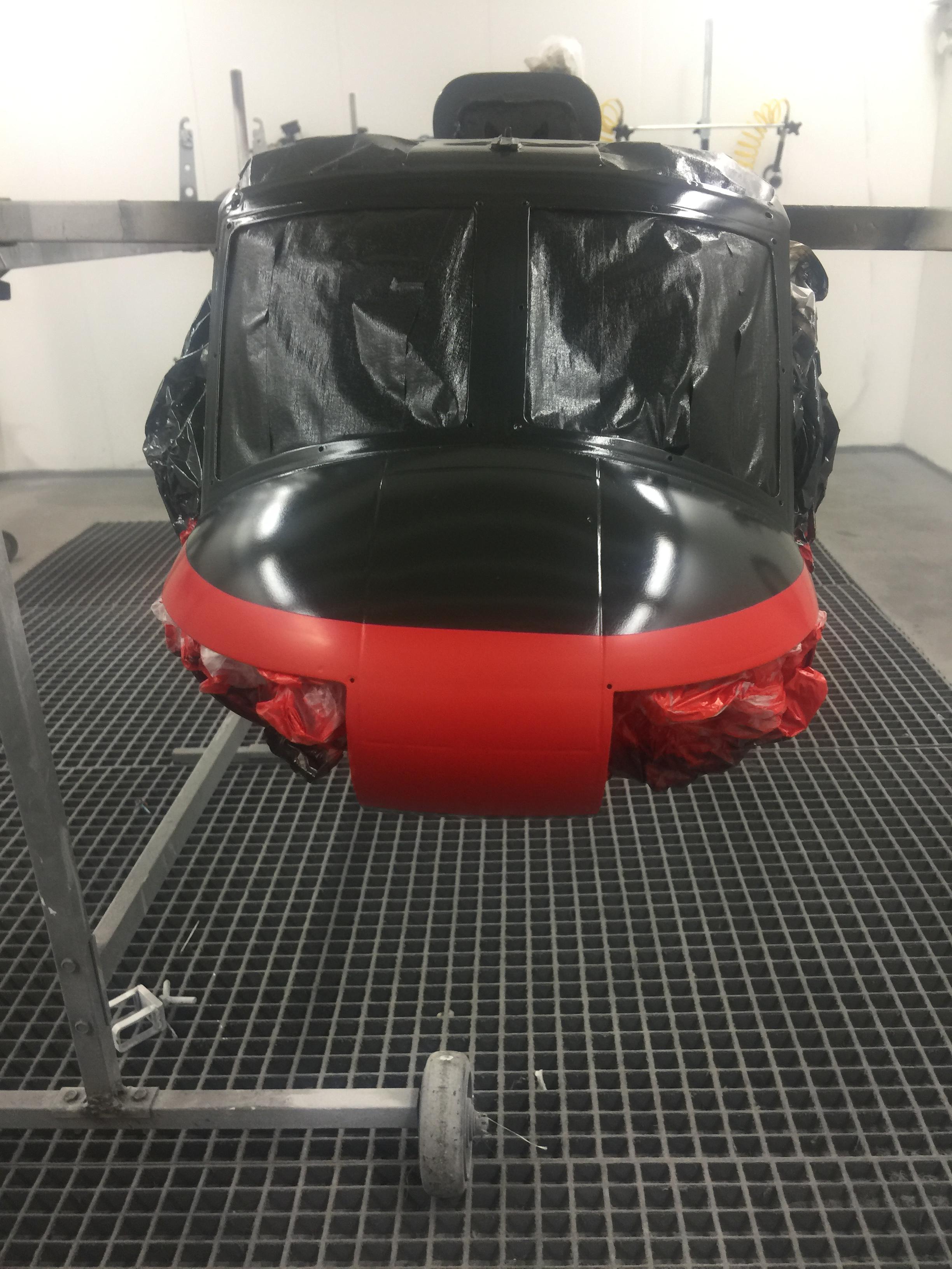

allez on prépare le bloc opératoire pour la couleur suivante
puis on enlève tout

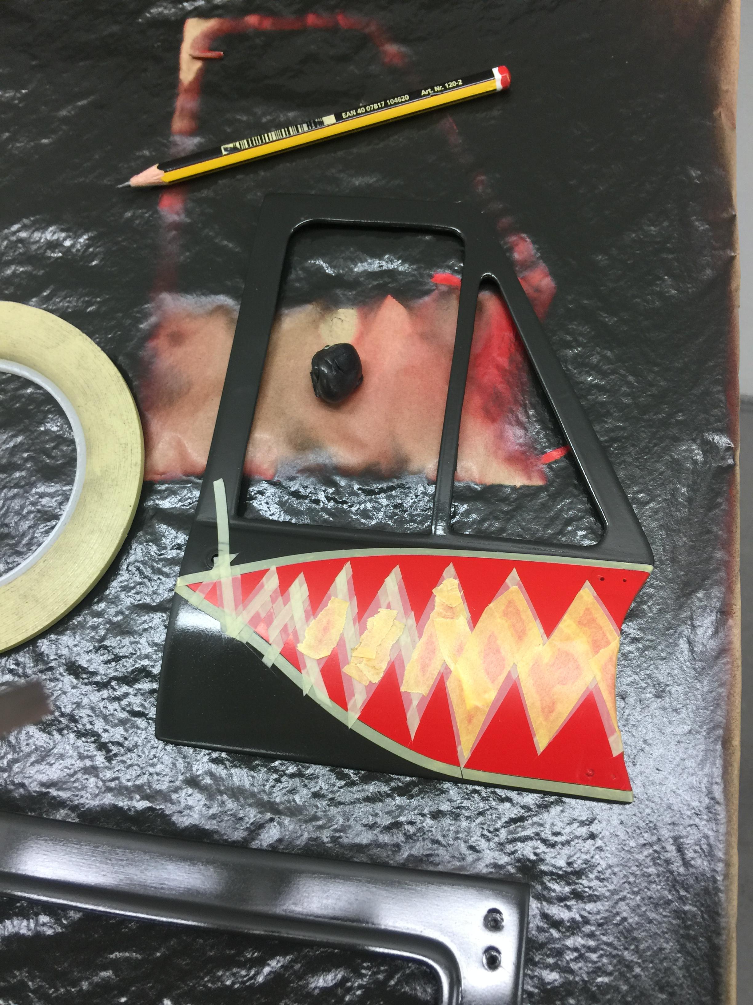

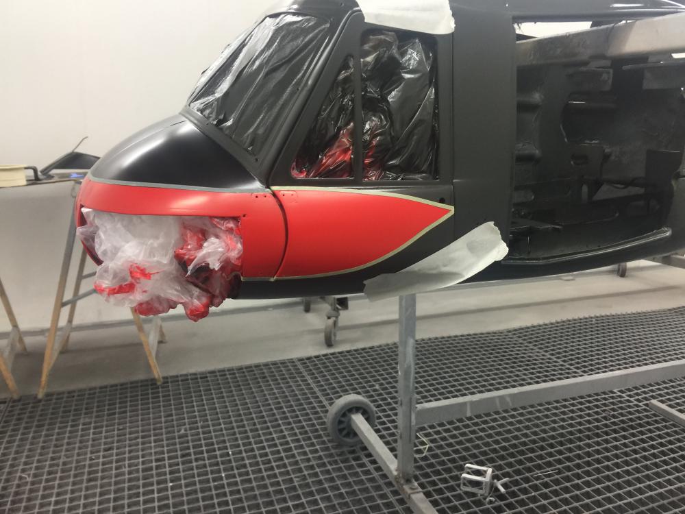

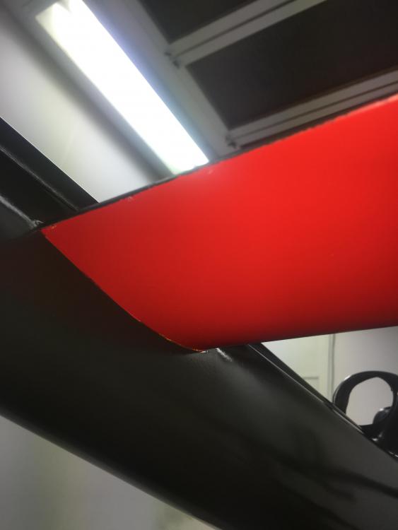

petit arrêt sur le résultat sur les masquage net et en peut moins (cela reste volontaire )

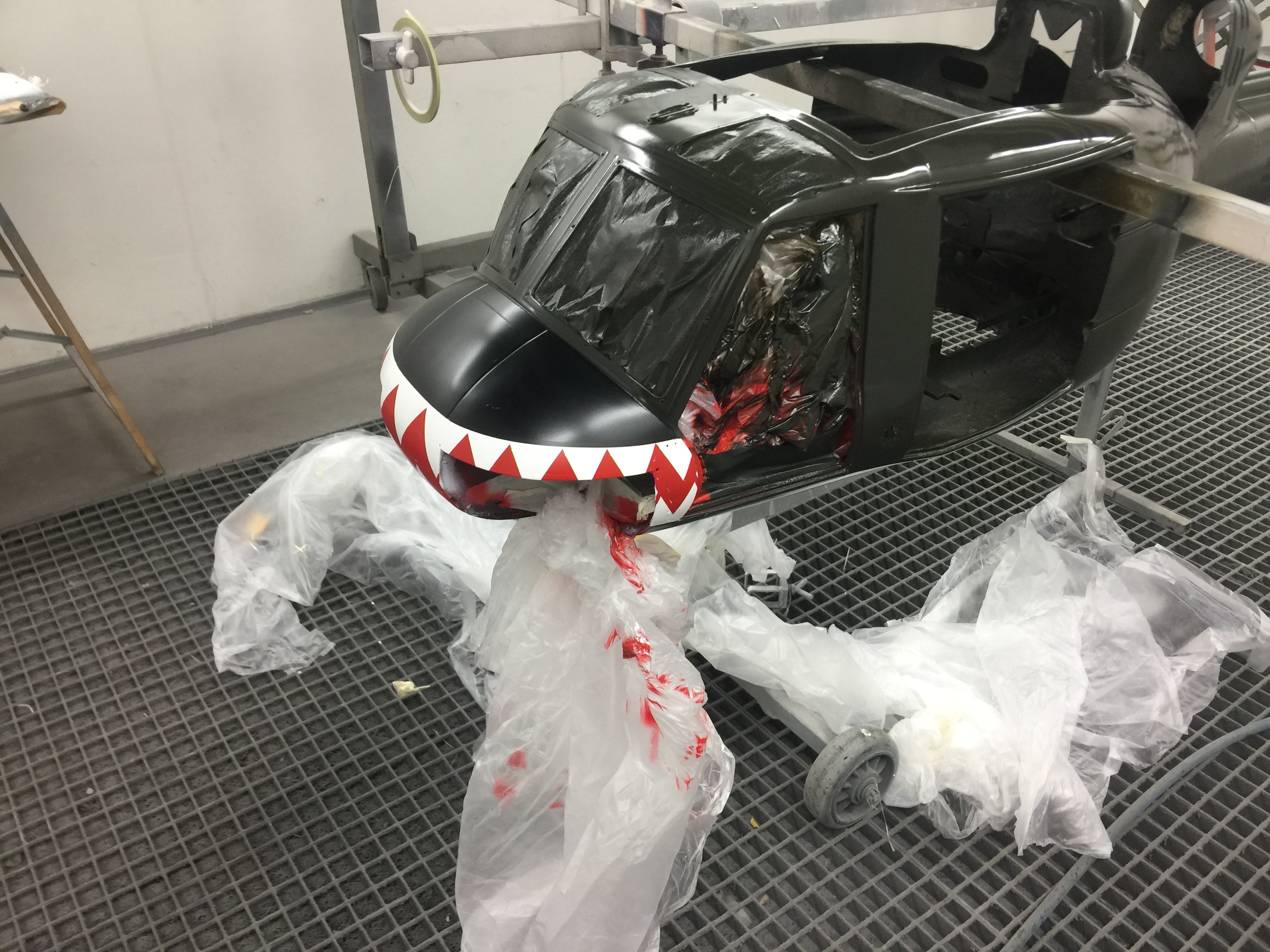

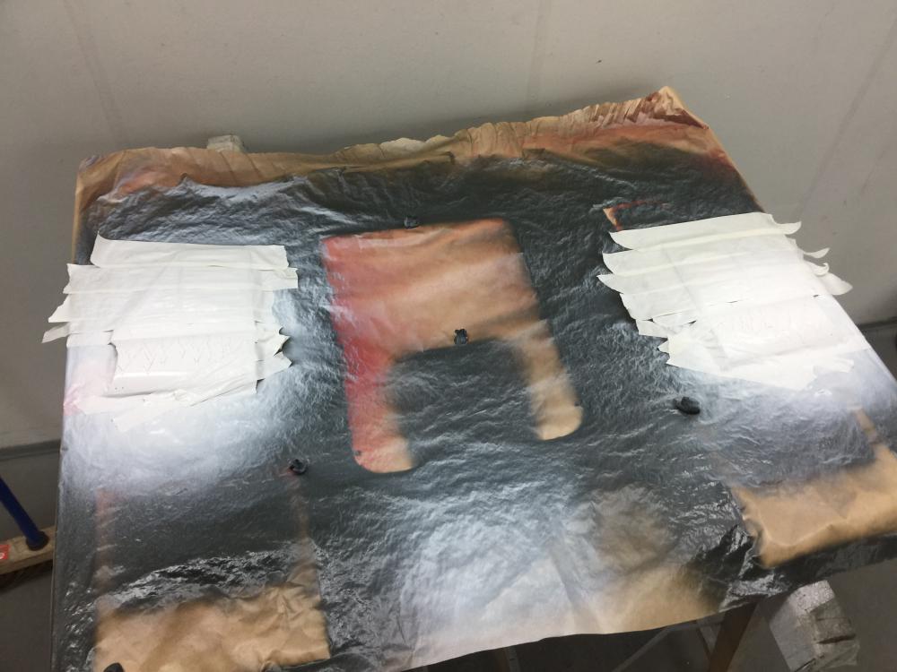

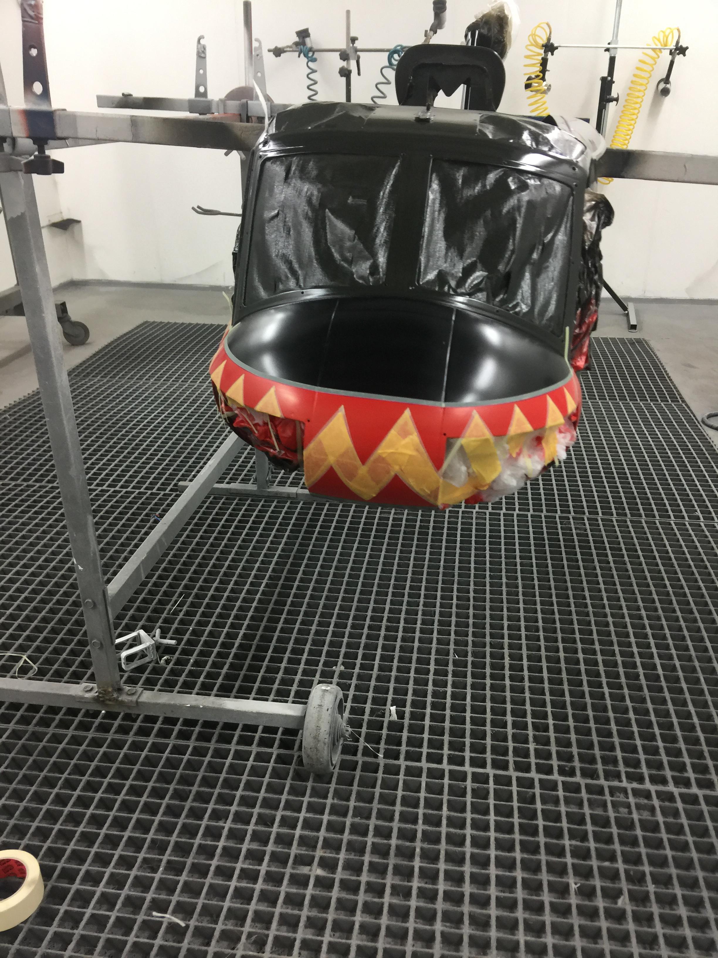

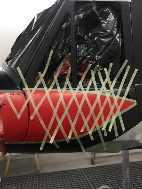

puis encore un peut de masquage
quand tu sait pas quoi faire de ta soirée

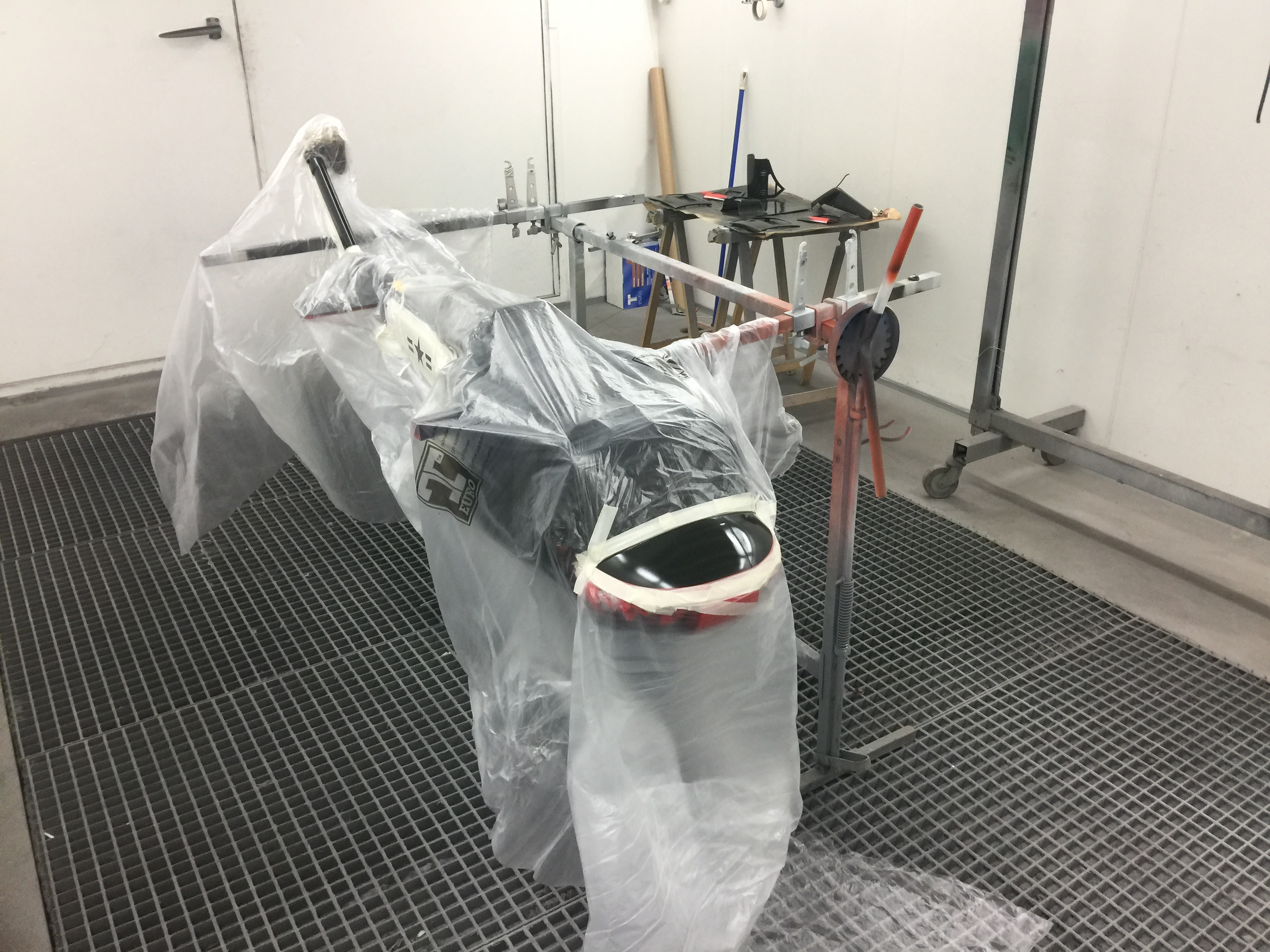

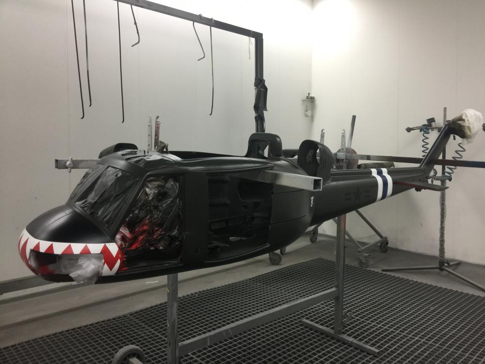

et on envoie la poudre en serrant les fesses que tous reste en place
une fois sec on enleve tous se que l'on sait fait ch...............  à mettre

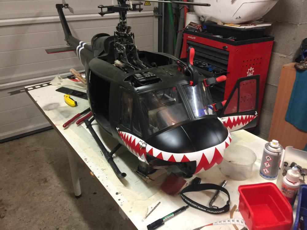

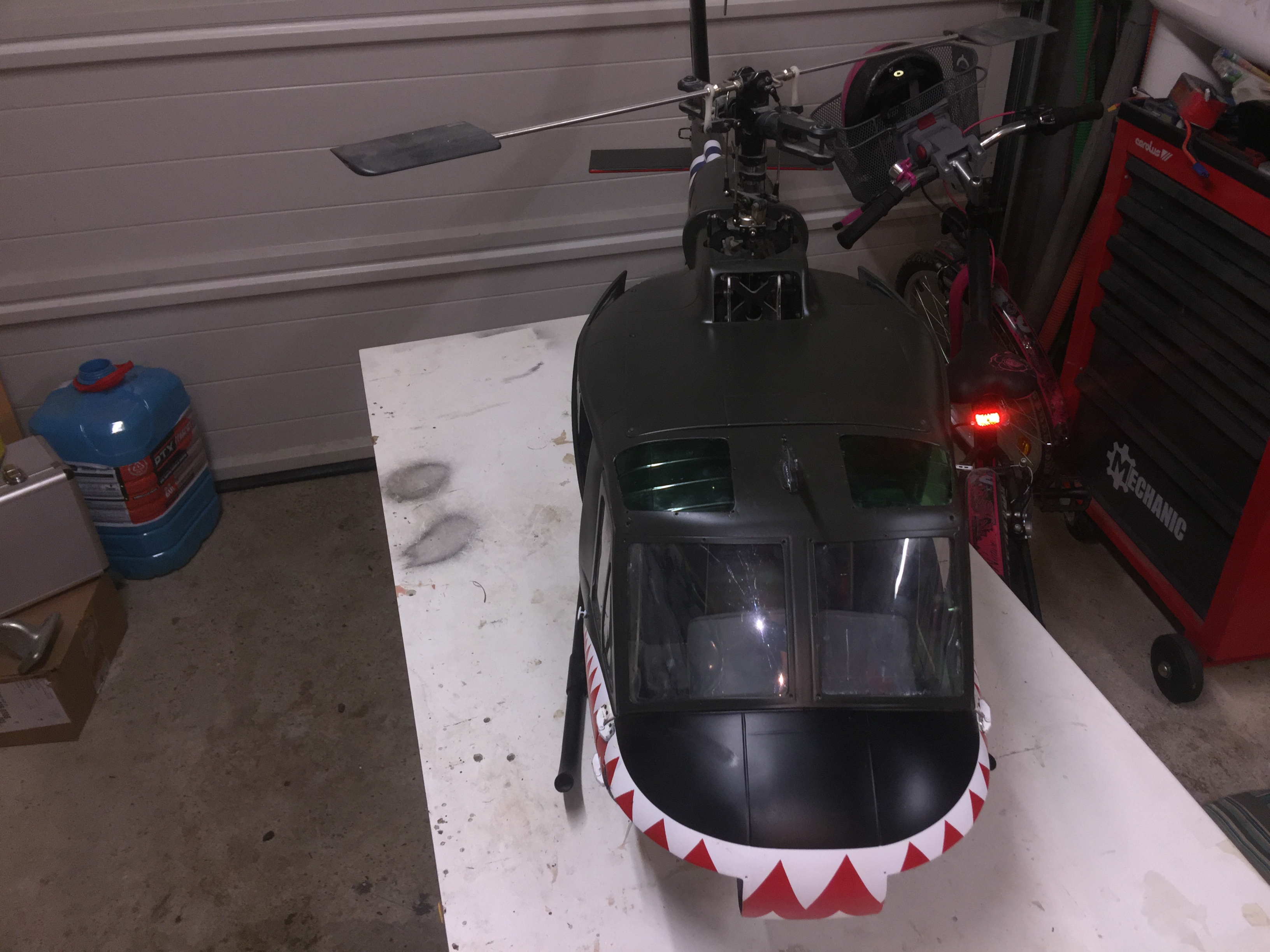

ta de belle dents tu sait !!!!!!!!!!!!!
salut toi (a terminer)
voila pour ce soir la suite au prochain épisode
Quelle travail,  bravo ! C'est du Gris ou du Kaki sur l’arrière du fuselage ? C'est une livrée existante sur un grandeur  ?
Beau boulot Franck.
Tu vas reprendre la cocarde quand même ?
Modifié par Pisler
il y a une heure, Poussin a dit :
Merci poussin
sur l’arrière du fuselage c'est comme tous le reste il est de couleur us army (vert kaki)  l’étoile us army est noire , il y a un rectangle noir le dessous des stab est rouge
pour le grandeur non je ne pense pas je me suis inspiré de plusieurs livré sur des grandeurs
il y a une heure, Pisler a dit :
Beau boulot Franck.
Merci patrick pour la cocarde tu sait bien qu'olivier ne me la pas rendu !!! :-D
J'avais fait un AH-1W de ce type avec les dents, bien chiant à faire au niveau du canon.
Belle gueule cet uh1.
Tu restes en benzin ou électrifié ?
Envoyé depuis les taupes
salut il va rester en benzin

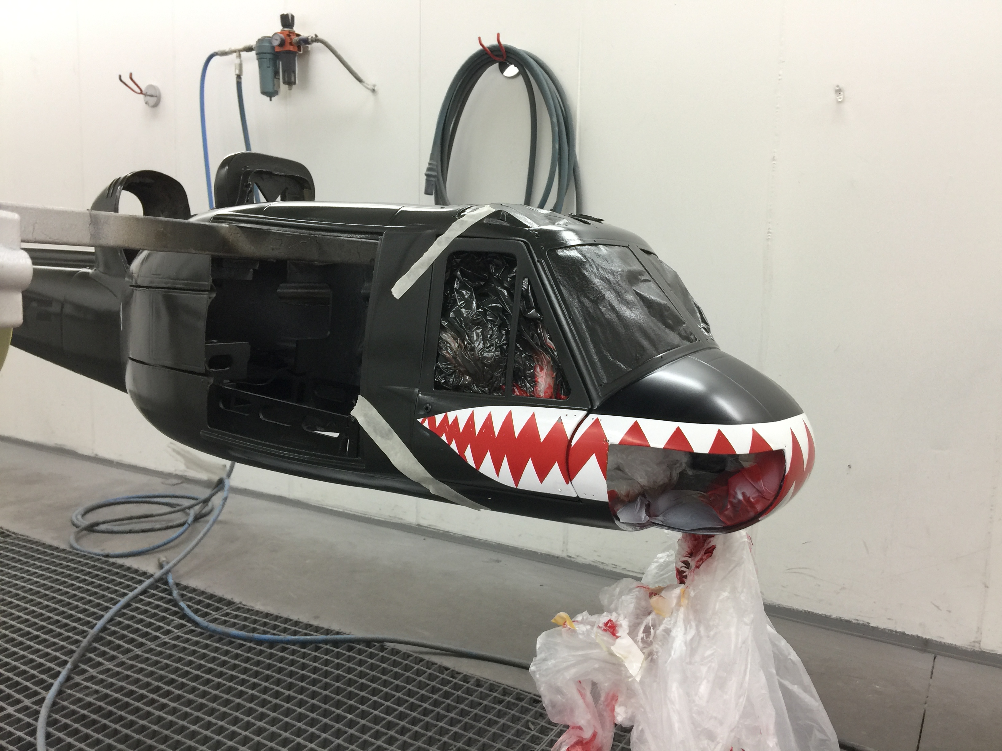

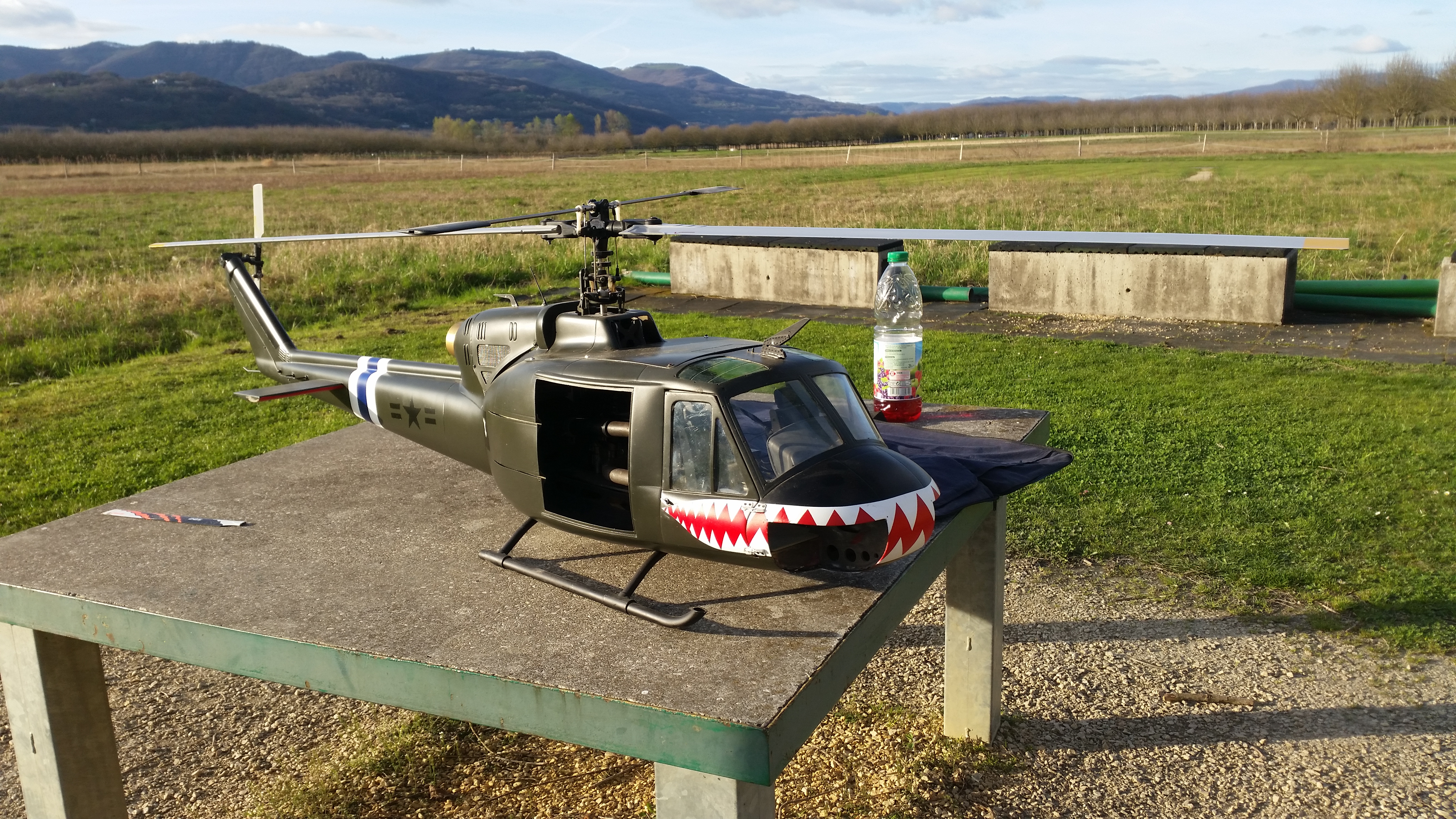

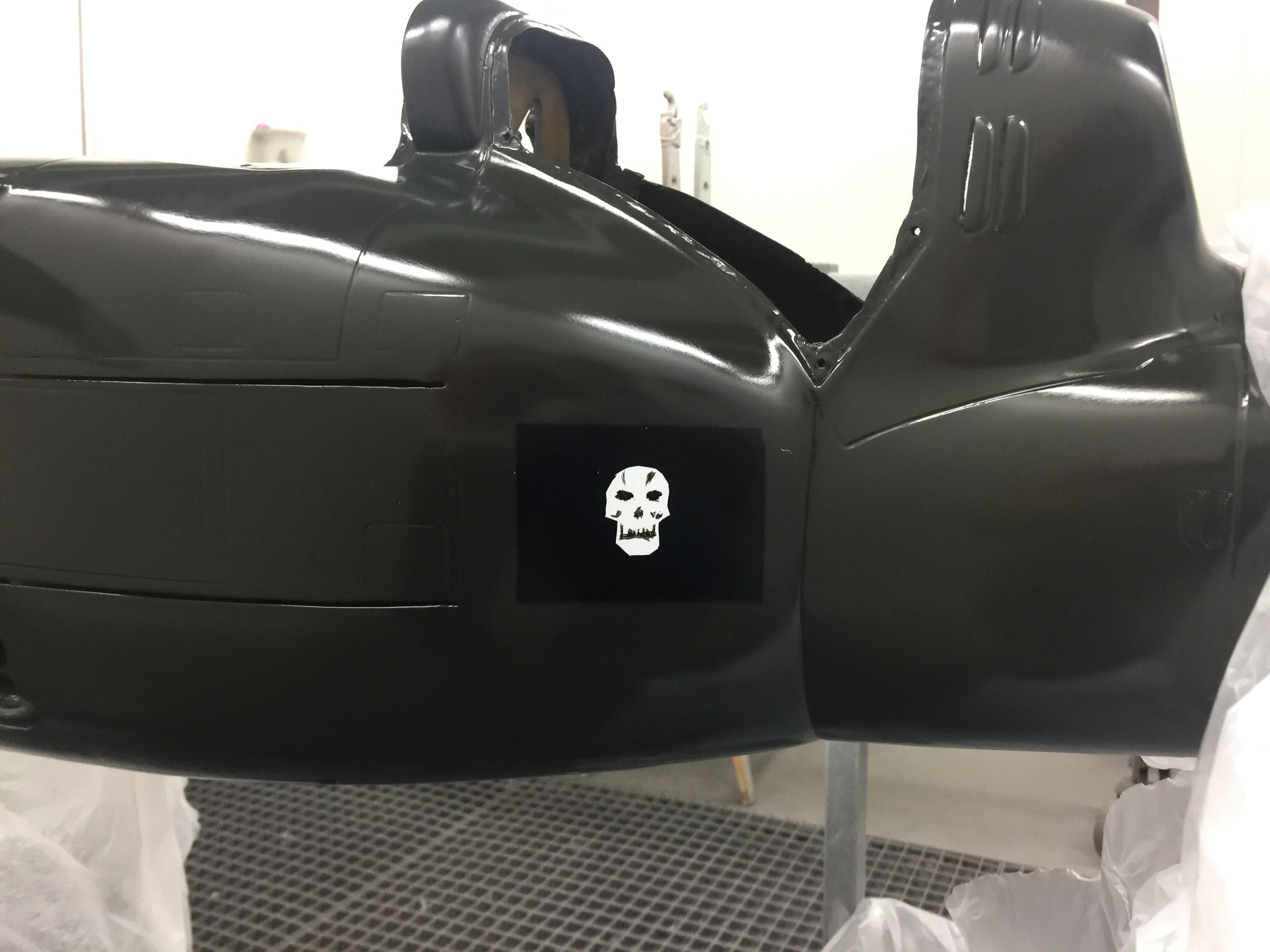

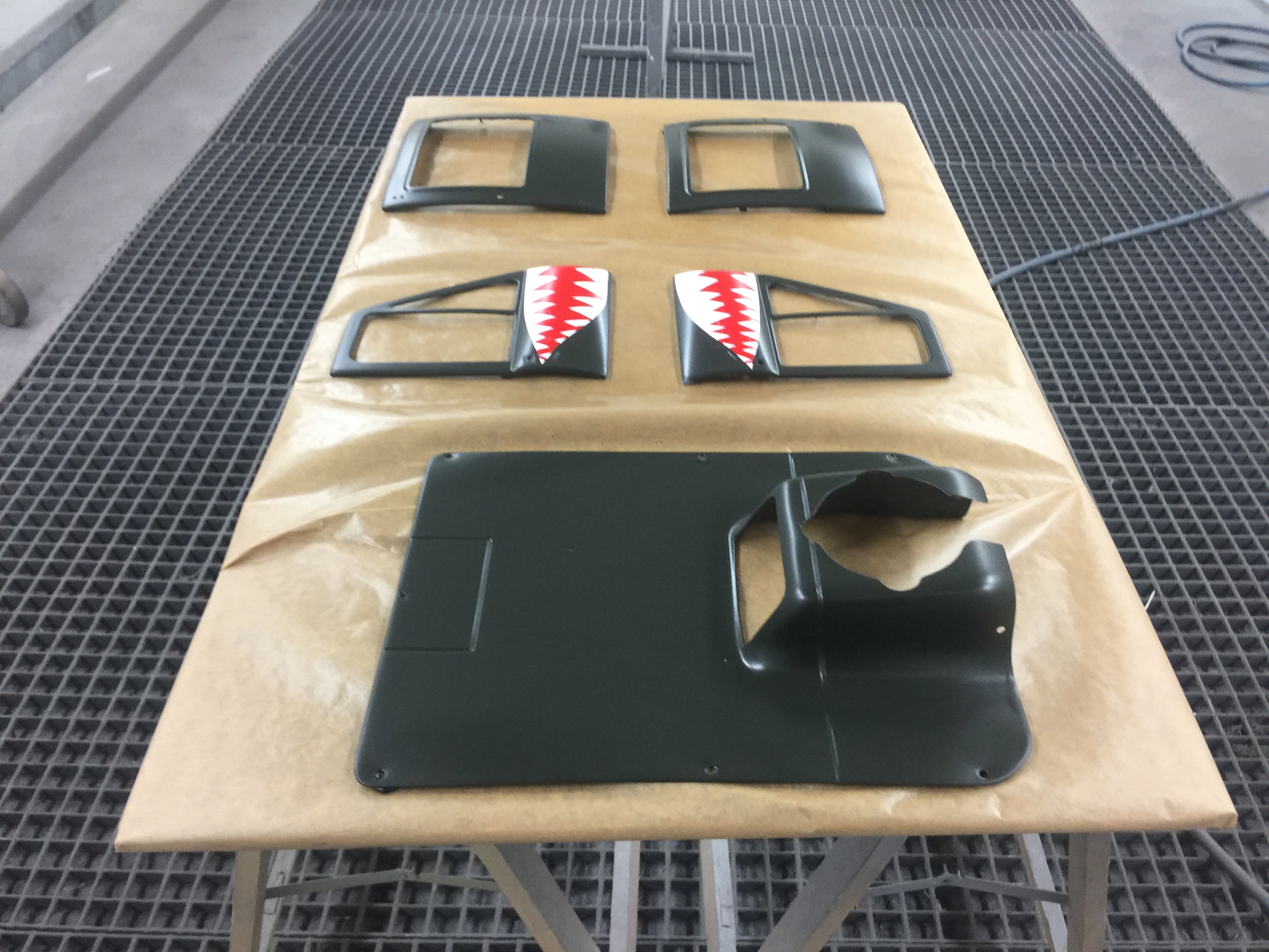

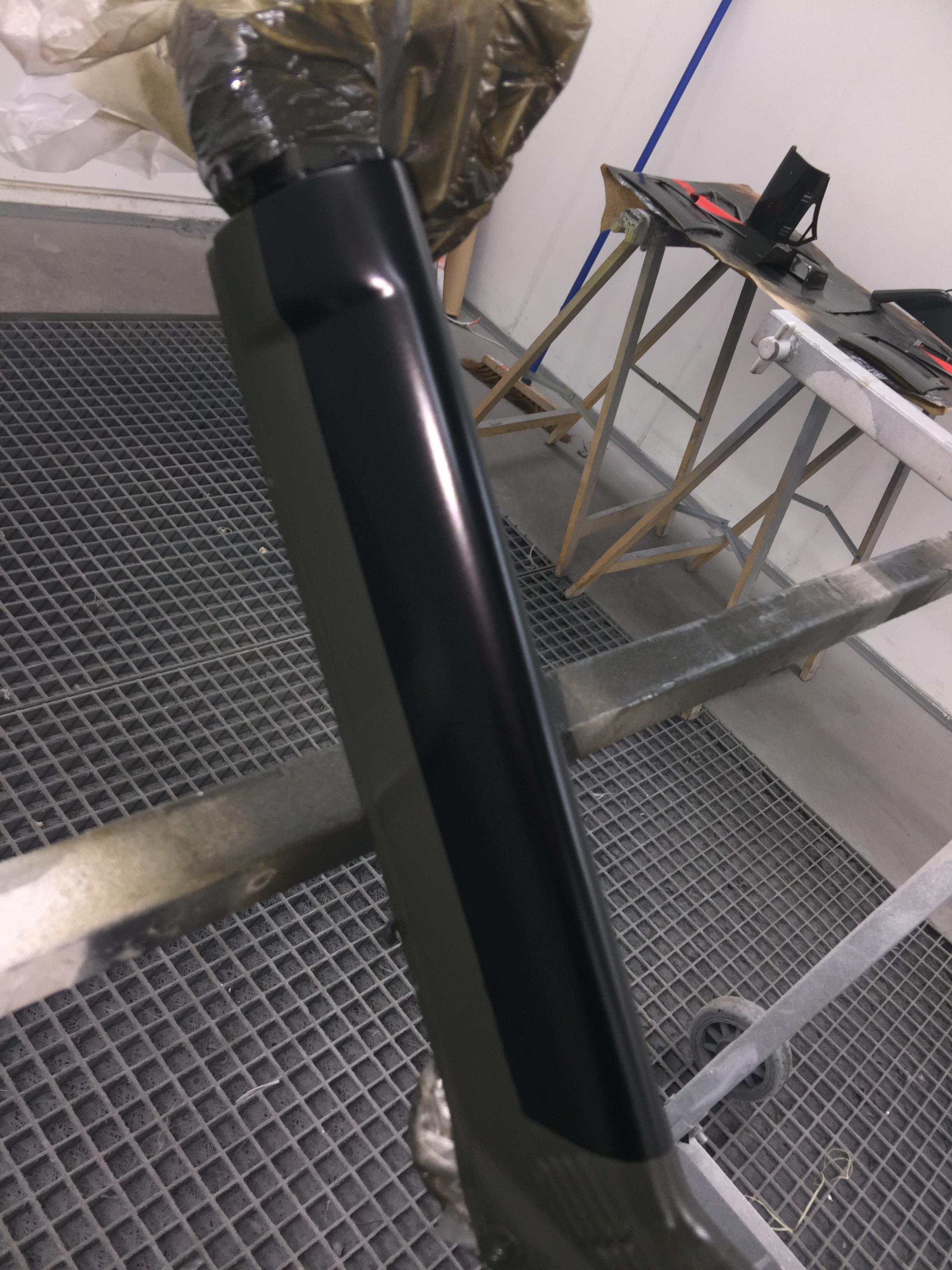

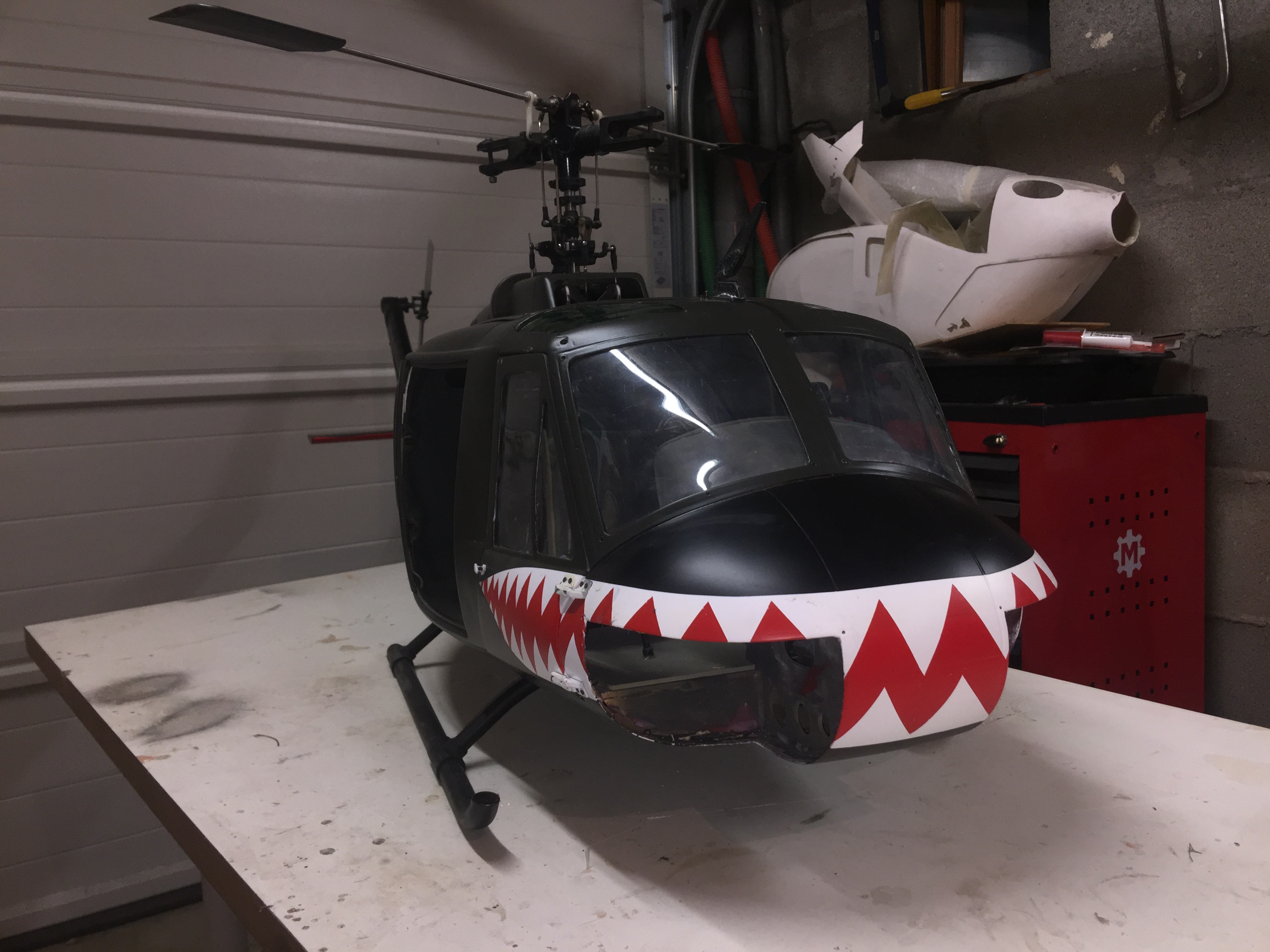

J en profite pour poster la fin du chantier
on en était la

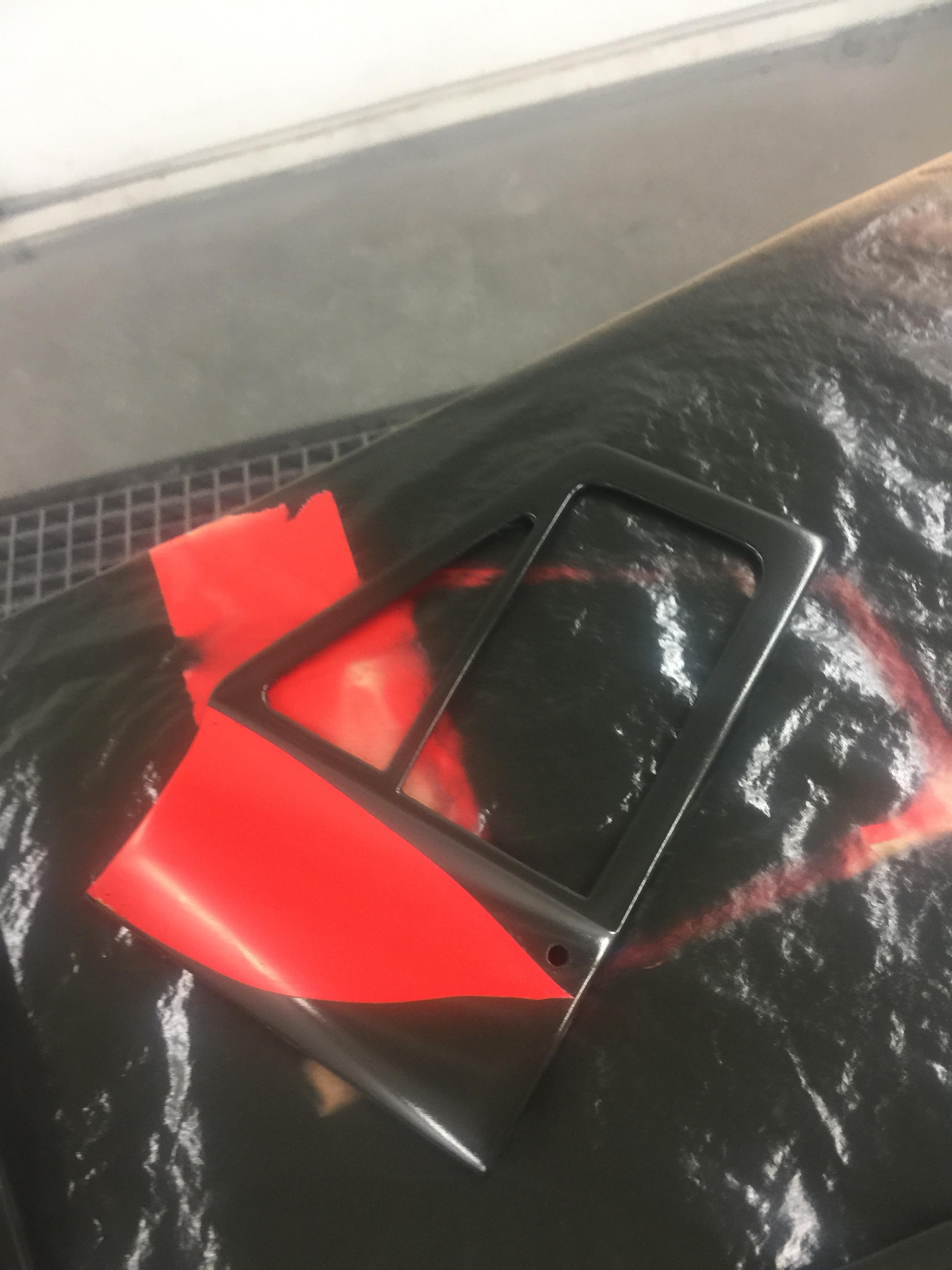

encore du masquage
puis purée de stroupmf
mince c'est flou

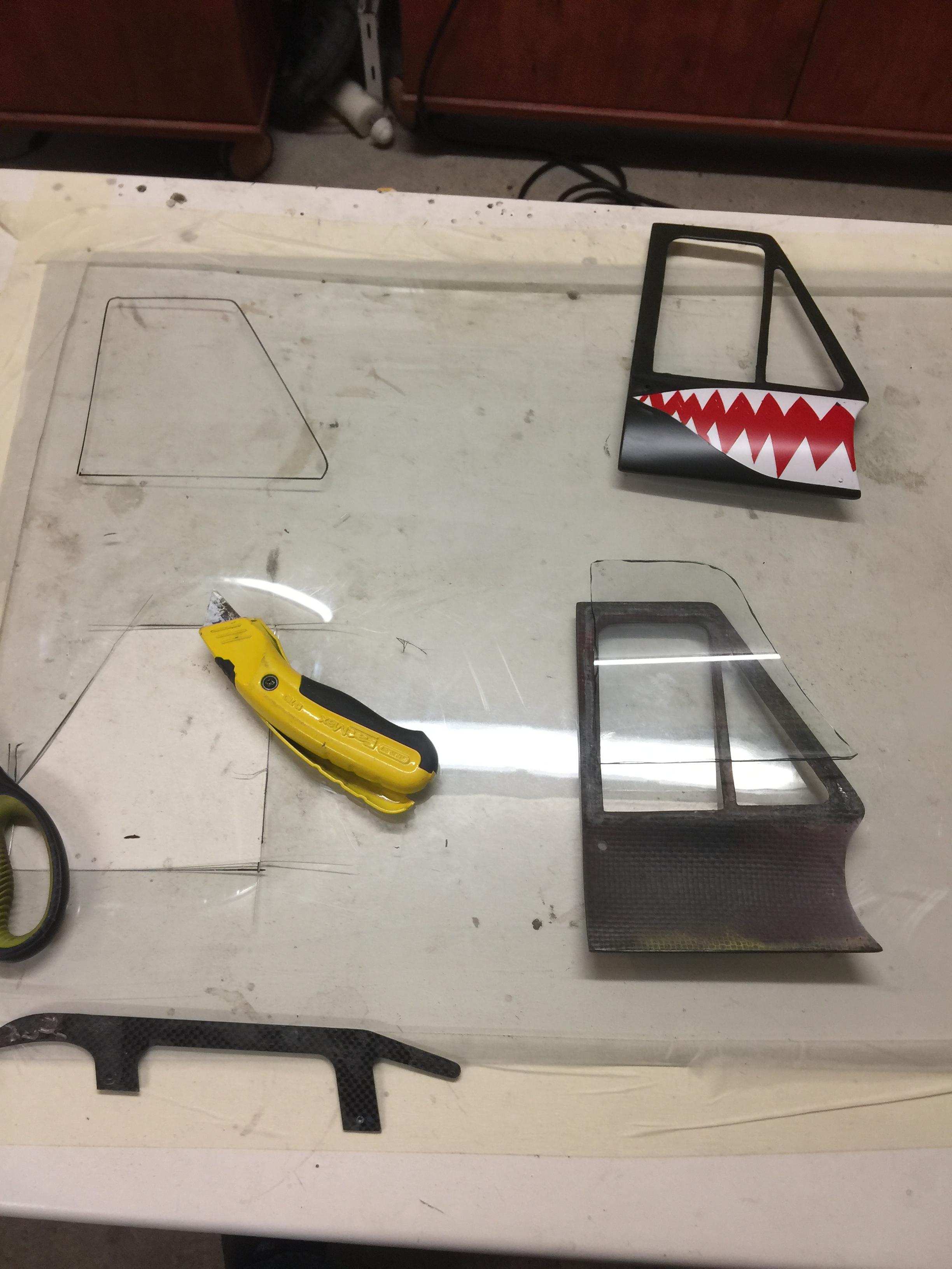

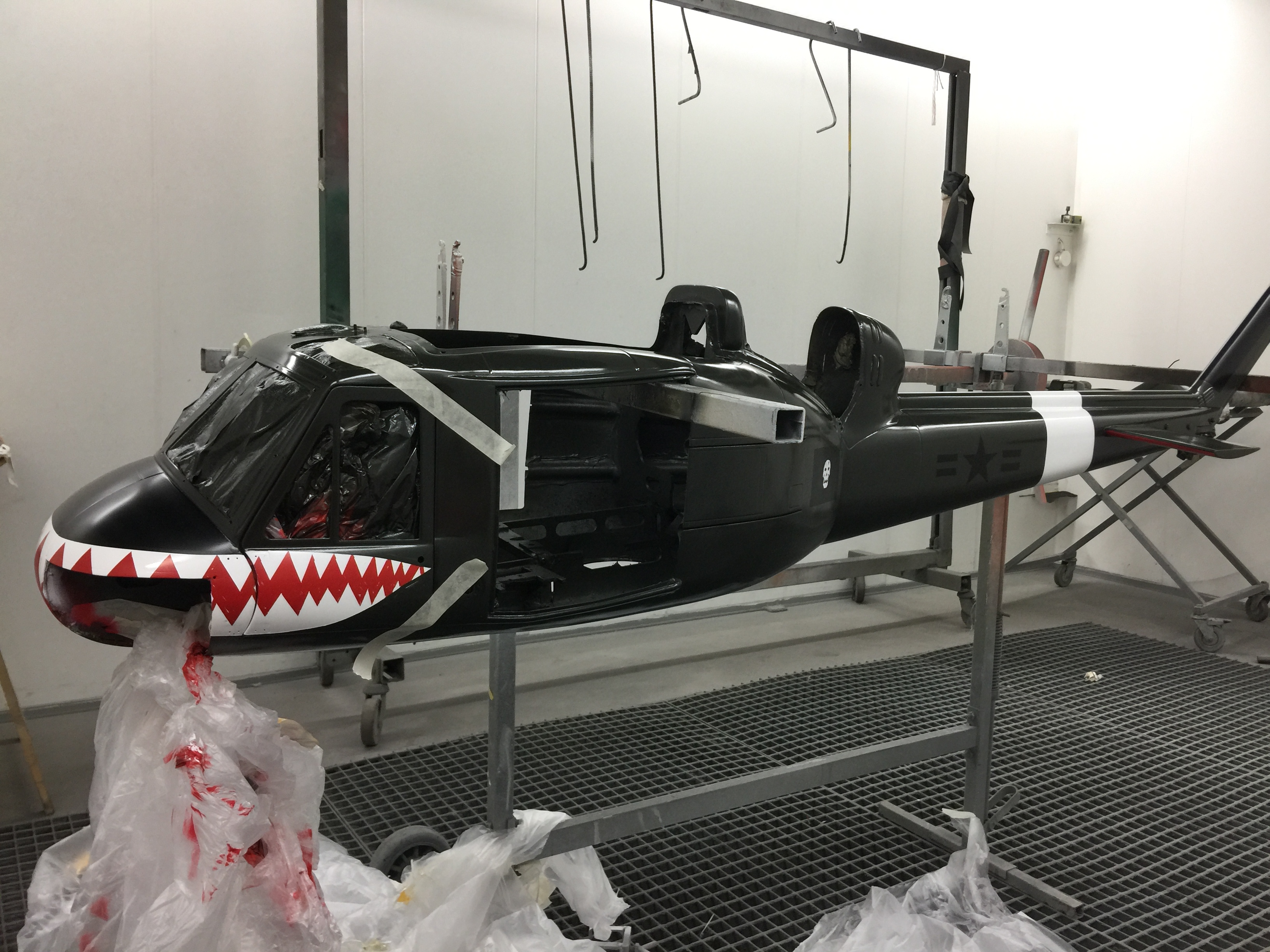

decachage
puis vernis matt

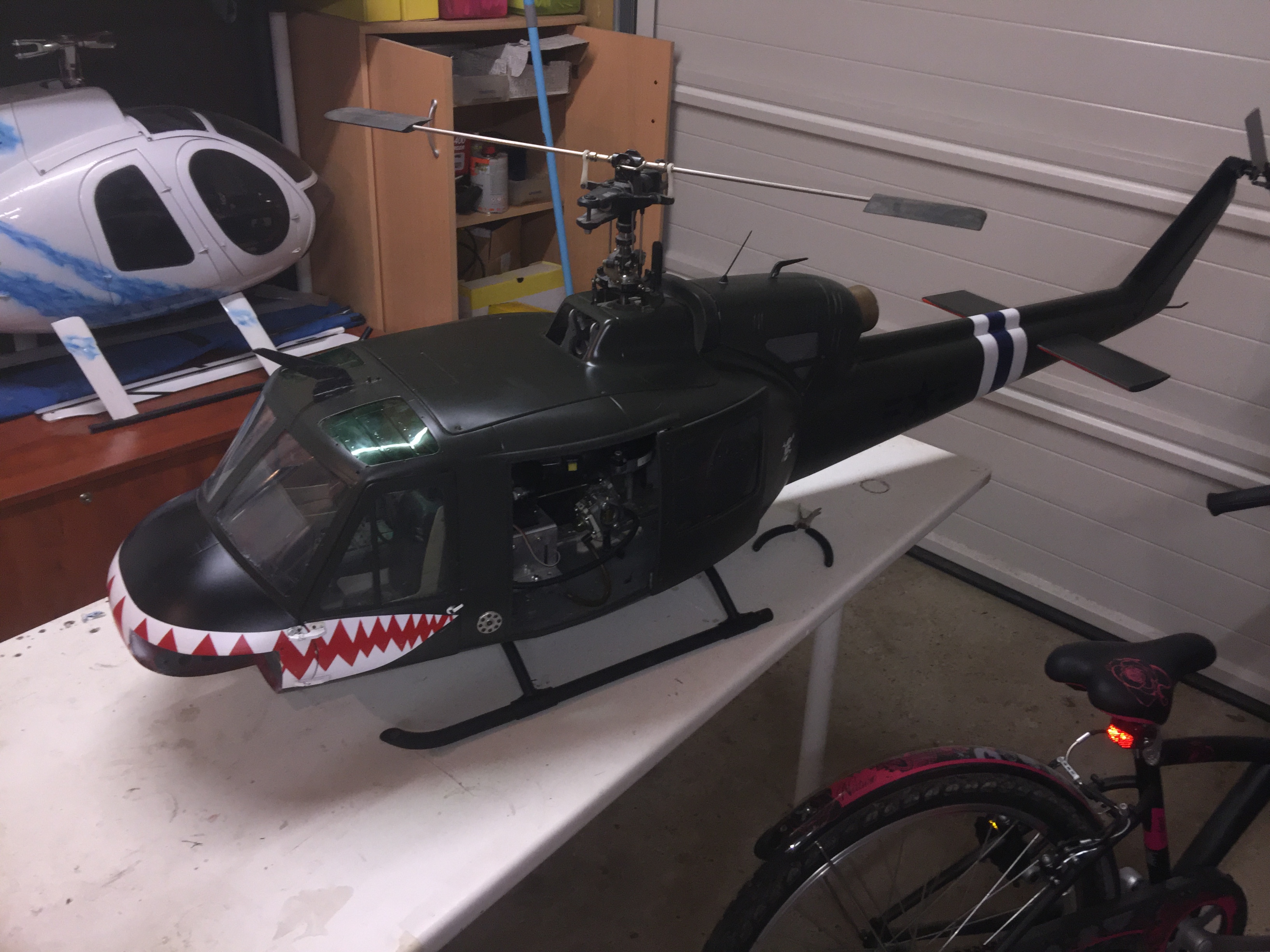

au prochain épisode le remontage !!!
mike, helico33, simontiny et 4 autres aiment ça
Ca a de la gueule mon grand !!!! un vol duo sous peu !!!!!

Superbe machine qu'il me tarde voir voler.
Par contre pour les outils.... je vois un patin d'atterrissage de goblin 380 qui sert de règle..... Une pale de 700, c'est plus grand:-P
cgcpx et splash! aiment ça
Il y a 8 heures, simontiny a dit :
faut bien recycler les matériaux :-D
