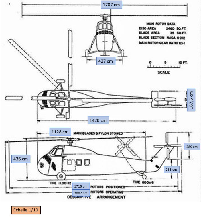

Avant de se lancer tête baissée, repérage des dimensions majeures.
Pile poil échelle 1/10, merci Gigi pas besoin de calculette pour celui-là ;-)
Poussin, cgcpx et bou83 aiment ça
Je cromprends maintenant le choix de Fred pour le rotor, ma base de départ était fausse, j'avais trouvé des infos avec rotor 14m et quelque oO.
Effectivement sacré rotor pour la taille.
