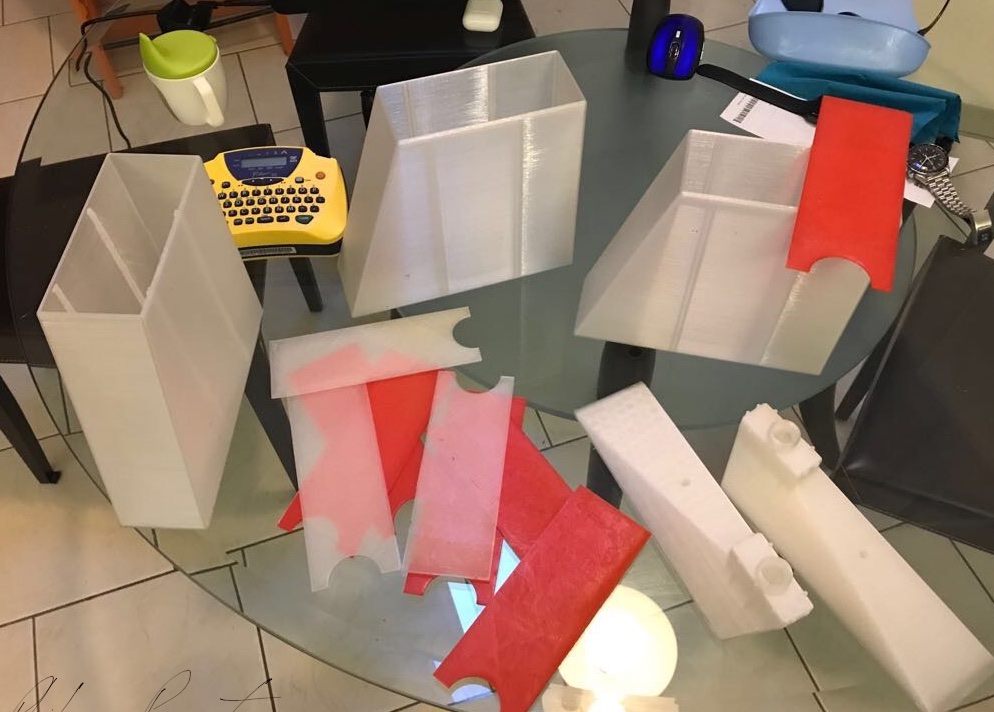

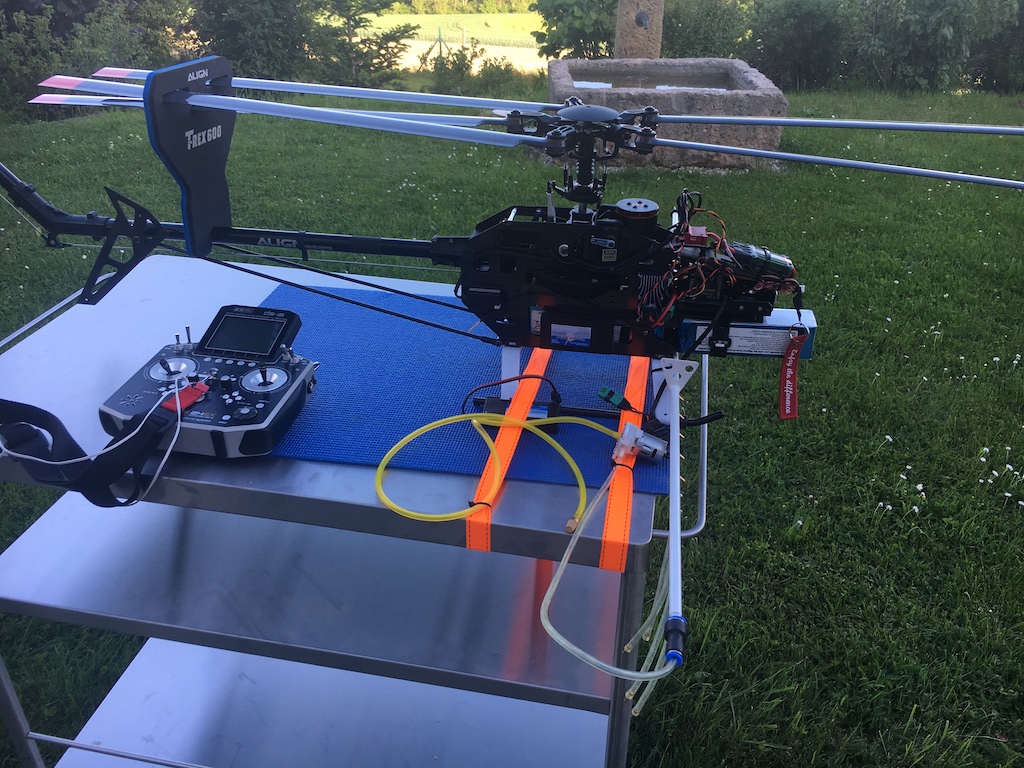

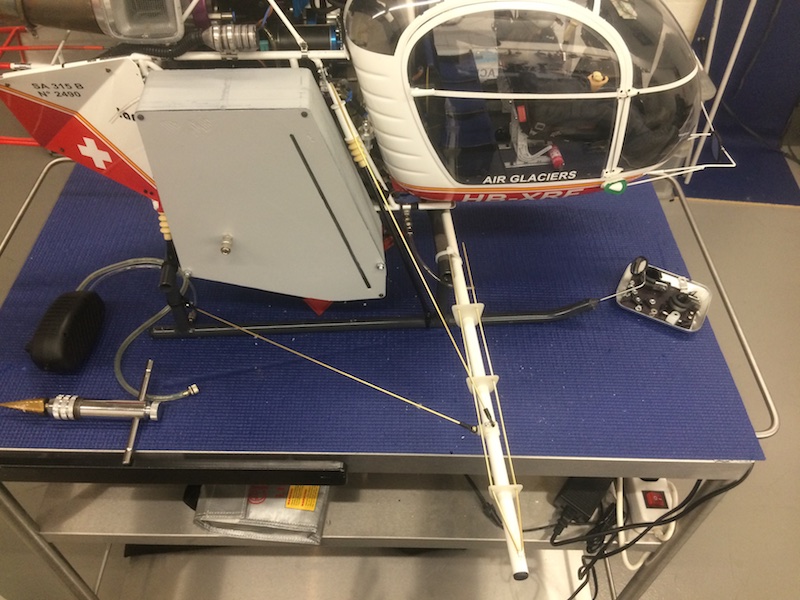

Voilà où j’en suis.
Mon modèle est le Lama HB-XRF d’air glaciers pour le sulfatage des vignes.
J’ai réalisé un petit système, pas concluant, sur mon Lama Vario 1:6. avec deux réservoirs de 500ml et des gicleurs gardena.
La machine était tout le temps en surcharge et les temps de vols trop courts; d’ou le passage en électrique.
Entre temps j’ai découvert un autre membre de mon nouveau club, plus adroit, qui a effectué ce montage; et qui fonctionne assez bien.
J’ai donc décidé de transposer le tout (en plus maquette) sur un Lama au 1:4.
J’ai aussi un peu exploré du côté des fumigènes, et ça a aussi l’air d’être une bonne solution.
Au fil des années (si si) j’ai testé pas mal de gicleurs, pompes, buses, etc.
J’ai maintenant une perche d’épandage assez maquette qui utilise des gicleurs de ralenti de moto.
Des essais au sol (sans souffle ni translation) avec du lait ont donnés de bons résultats.
Si ça tourne au vinaigre (..) je peux toujours convertir le tout avec un générateur électrique de fumigène.

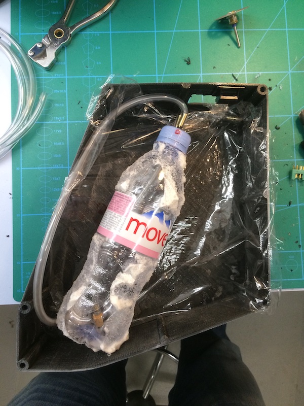

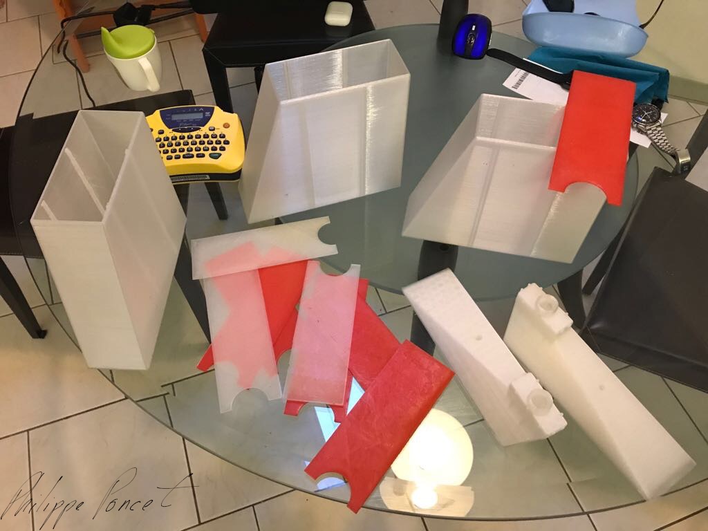

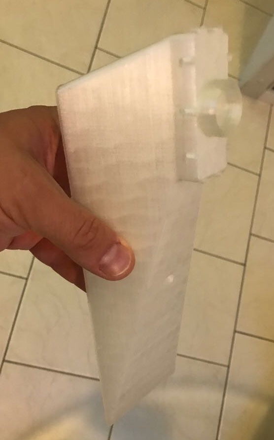

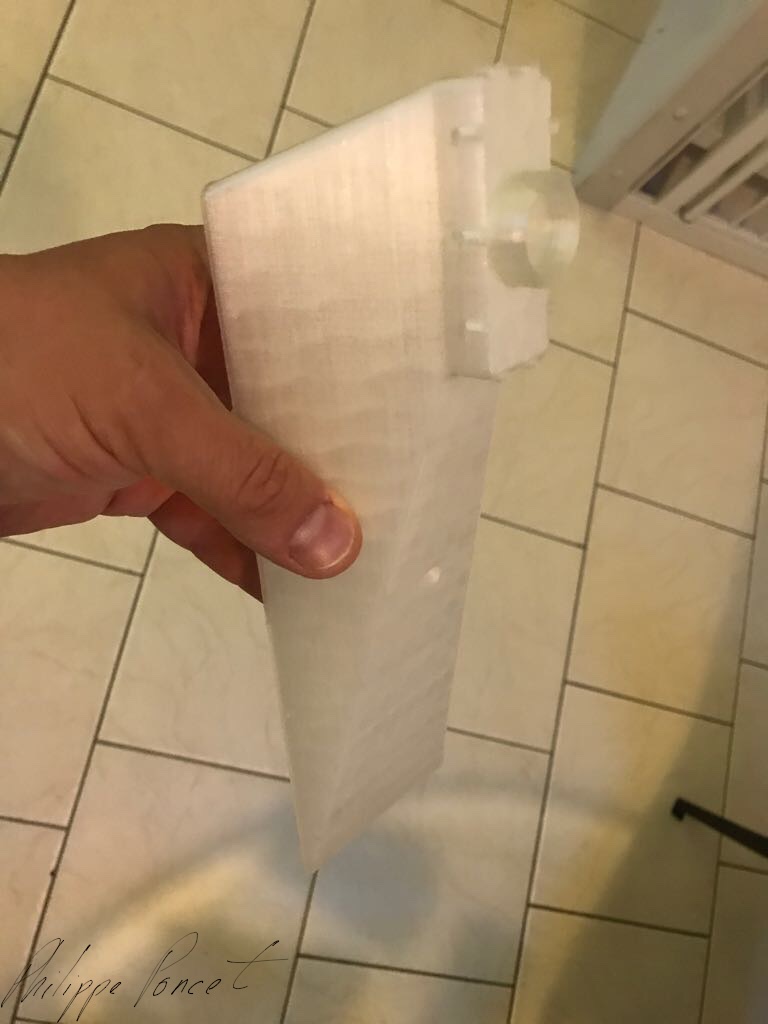

Waouh !!! c'est super ,quel poids font ces réservoirs ?
Gé&gé
Salut Gégé,
300g sans la bouteille en pet et les durites.
Environ 150g pour la perche si tu la fais en pvc; celles du 1/4 seront en alu.
