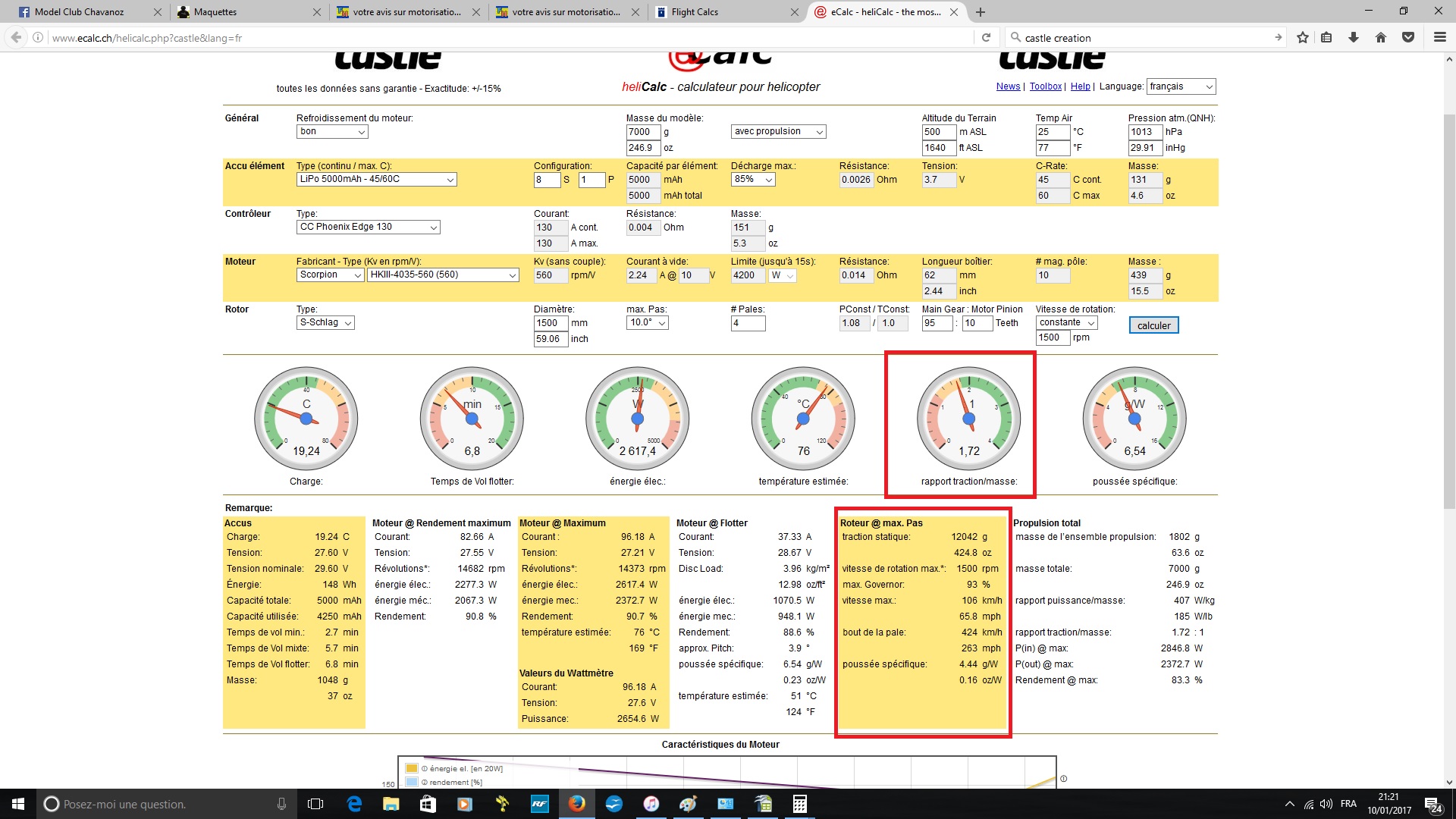

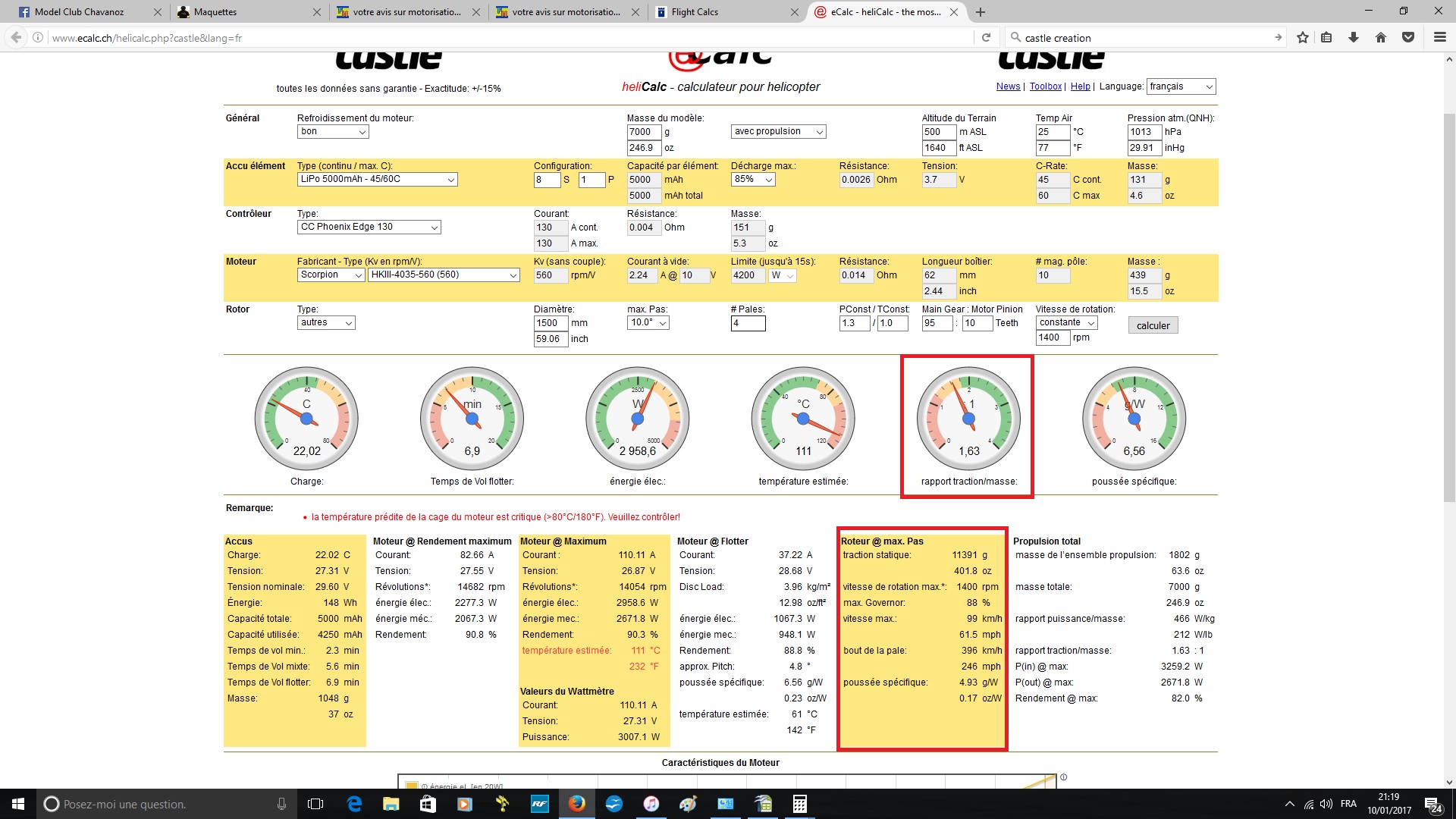

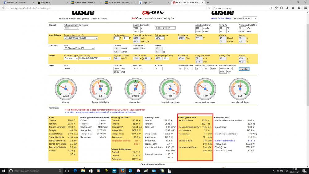

ecalc a 1200 trs/min

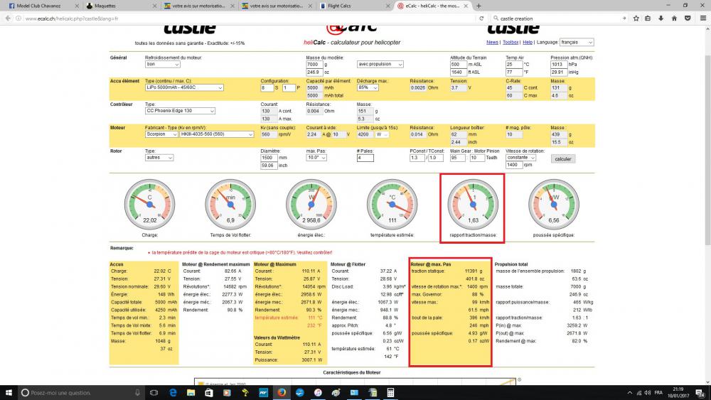

ecalc a 1400
et ecalc a 1500 tr
après chacun vole comme il aime mais quand il faut une ressource bin faut en avoir sous le pied
Perso j'essayerais ton montage calculé à 1400 RPM juste pour voir  , concernant le rotor principal c'est amplement suffisant en terme de RPM , la question est à savoir si la multiplication HOROBO à ce régime suffit pour le fenestron ,il sera bien asser tôt de remplacer le moulin si ça ne suffit pas . je vois aussi que ton rotor est équipé de pales RAZOR NHP ,ce n'est pas ce qui ce fait de mieux au pire tu pourras toujours changer pour de HELITEC qui sont asymétriques et beaucoup plus légères ,cela pourrait améliorer considérablement la stabilité.
