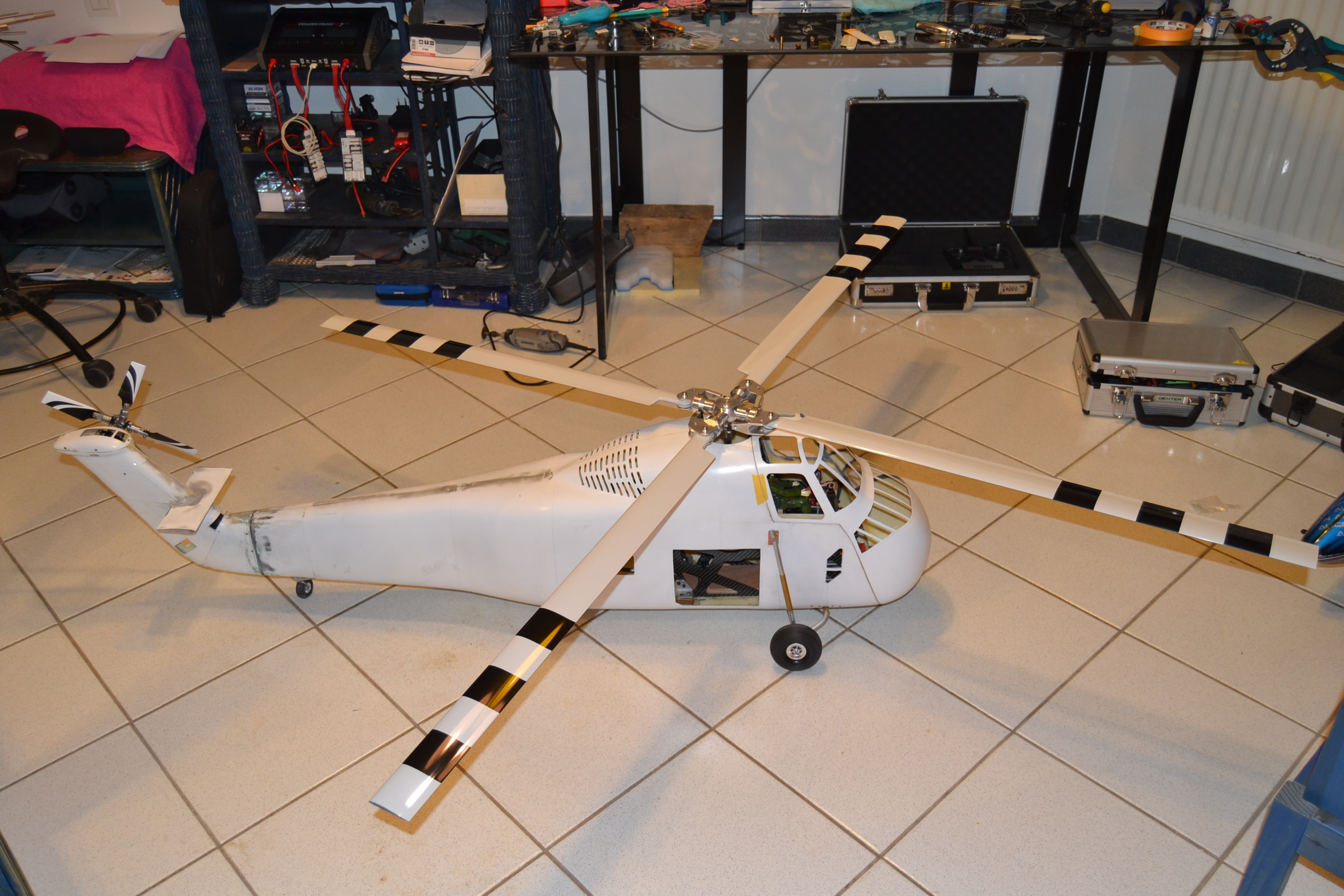

Salut simontiny , peu tu me dire comment peu on démarrer avec le hobbywing calmement et non une fois le manche à 40%
A priori il s'agirait d'une sécurité !!!!
Fred
Salut Fred
Tu ne peux pas, mais ce n'est pas gênant du tout.
Par défaut le demarrage est  en soft, donc démarrage doux. Je pense que pour une maquette c'est bon par défaut, mais on peut le baisser d'un cran je crois.
je regarde sur le mien et je te confirmes ca....
edit
je confirmes :
"start up power" réglable de 1 à 7.   Réglé à 3 par défaut
Simon
cgcpx et KTM1290 aiment ça

Merci Simon je suis déjas à 1 !!! je pensais lancer mon rotor plus doucement !!

Merci gégé et tous ceux qui suivent  l'évo du H34 , je viens de finir ma courbe , déphasage , enfin tout , pour que le pépère puisse décoller . Surement une vidéo à venir !!

Bonjour à tous , un petit retour sur le contrôleur Hobbywing platinium V4 120 !! je n'ai pas encore volé mais concernant se contrôleur il à la fois facile a mettre en fonction et plus compliqué , quant comme moi on ne joue facilement avec les calculs . Le Castel rien à faire , on rentre ses données dans les cases et il calcul pour vous ! vous lui donné les tours désiré , il applique .
Le Hobbywing : réglable soit manuellement par des bip soit avec la carte soit par PC .
Pas grand chose à lui indiquer : type lipo , sens de rotation  , ect
3 modes de gouverneur , il faut prendre ELFgouvernor ! et il se recalibre à chaque remise en marche par a port à la charge de votre accus .
Pour les rpm rotor , c'est une autre histoire !! n'ayant pas encore bien assimilé les calculs de ratio , poids diamètre ect , il faut définir par ses calcul le % de rotation du moteur pour avoir votre vitesse rotor demandé !! ( merci Franck ) et rentrer dans votre radio la courbe de gaz plate à 60% comme moi .
Pas de retour du contrôleur sur PC  donc pas de conso pas de vitesse , rien !!
Il régule vraiment très bien , me reste à acheter un tachymètre optique pour valider cette vitesse rotor avant de lui mette un +5 au pales .
Je vous tiens au courant dès mon premier vol .
Bonne journée à tous
KTM
cgcpx et Pisler aiment ça
Salut Fred, concernant le mode governor, si tu as une batterie faiblarde, n'as tu pas peur que la consigne soit faussée, j'avais eu le cas sur un yge en mode gov classique, qui se base à chaque mise sous tension et j'ai eu un belle surprise de lors du vol, très peu de tour d'un coup et j'ai pas fini mon vol. Depuis je vole toujours en gov store qui reprend le principe des castle, il conserve une consigne identique à chaque accu.
N'as tu pas un mode ou tu lui apprends une consigne de calibration avec une lipo à 3.80/85 ?
Il me semble que le hw se calibre avec les gaz à 50% en apprentissage pendant 10 sec à 0° de pas et qu'après tu lui mets la courbe que tu veux pour voler. Il aura appris sa plage de régulation.
On avait galéré au début de leur sortie car peu de retour et les notices pas très explicites.
Envoyé depuis les taupes
Il y a 1 heure, Julien Pétillon a dit :
salut julien !
comme tu le dit si bien en gov store il standardise une vitesse et la garde quoi qu il arrive  , pour des reglage c'est pas terrible surtout qu'il faut repasser en gov elf pour effacé l'apprentissage en gov store
en gov elf on peut donc ajuster les rpm librement car il standardise a chaque demarrage
puis une fois la valeur trouvé on valide en gov store
dans une logique de mise au point plus pratique.
et comme fred le dit un compteur optique est nécessaire pour une mise au point optimale, la tension batterie n'est importante quand demande de rotation élevé qui ne peut plus être atteinte suivant la décharge de l'accus
