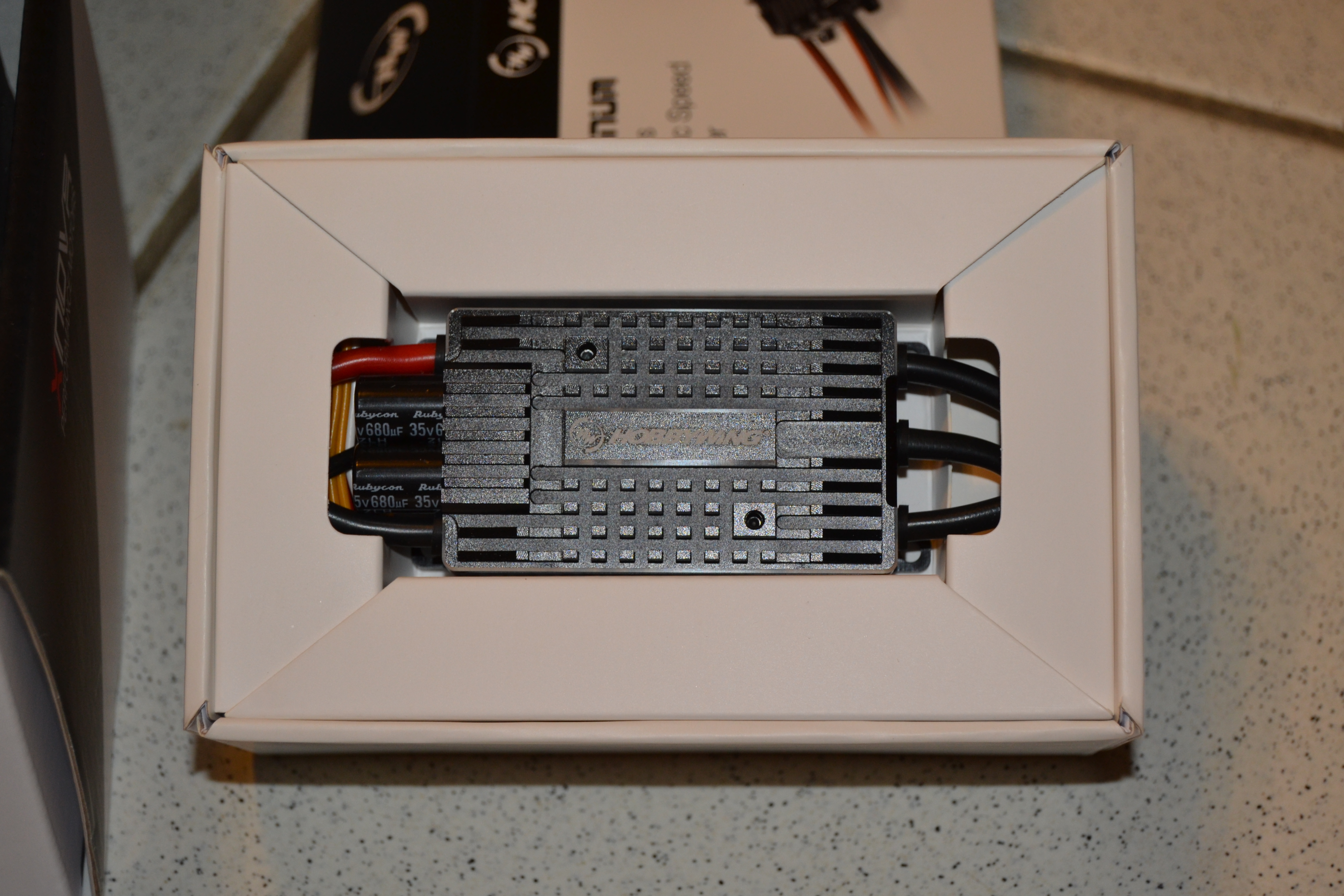

Le moteur sera du Xnova 4035 710 kv pour une rotation rotor de 1220 tr/m
pour le contrôleur je favorise le kontronic , mais les prix fond peur !!!
Fred
Erreur su la vitesse rotor !!! il sera de 1120 tr/m
CONTROLEUR HOBBYWING CEST PAS MAL AUSSI

super choix, lès contrôleurs HOBBYWING ont bonne presse et celle des moteurs XNOVA n'est plus à faire ,impatient de voir ce magnifique H34 en vol .
Gé&gé
Bonsoir à tous , premier tour de rotor  pour le H34 , cela tourne très bien sans vibrations ! une petite vidéo et je pense pouvoir quitter le plancher des vaches le week prochain si mes pales arrivent .
A patrick moteur 830 kv contrôleur 120 amp .

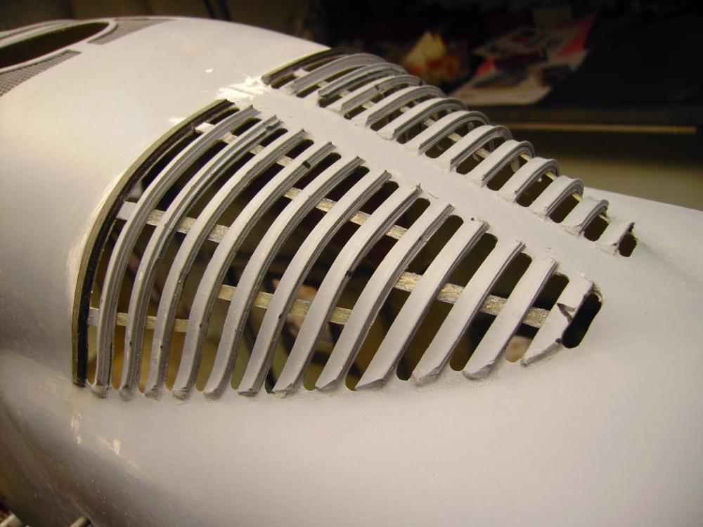

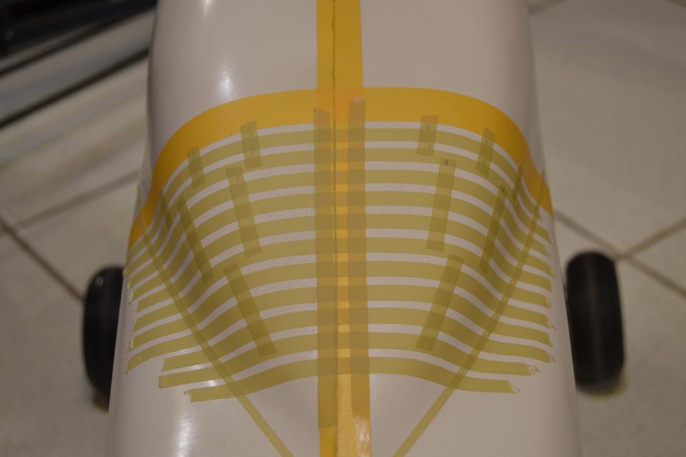

Super Fred, c'est exactement comme cela que j'ai procédé pour dessiner avant la découpe de ma grille. Il te faudra découper uniquement ce qui est pas recouvert par le scotch que tu as mis .Ensuite, j'ai collé du balais d'essuie glace avec de la Loctite pour donner le relief et le tour a été joué pour ma grille.
J'ai aussi vu ta roulette de queue très bien réalisée, petit conseil la aussi point de vue esthétique,(cela n'engage que moi). je l'ai collé pour pas quelle tourne, alors quelle est folle sur l'original mais c'est très vilain en vol de la voir de travers comme sur la photo
