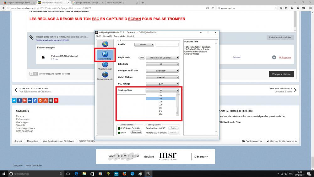

pour ralentir le démarrage de ton moteur en plus de mettre le mode démarrage  sur 1 tu peut augmenter le paramètre start up time dans le menu général setting    qui correspond au temps que vas mettre le contrôleur pour attendre sa vitesse regulé

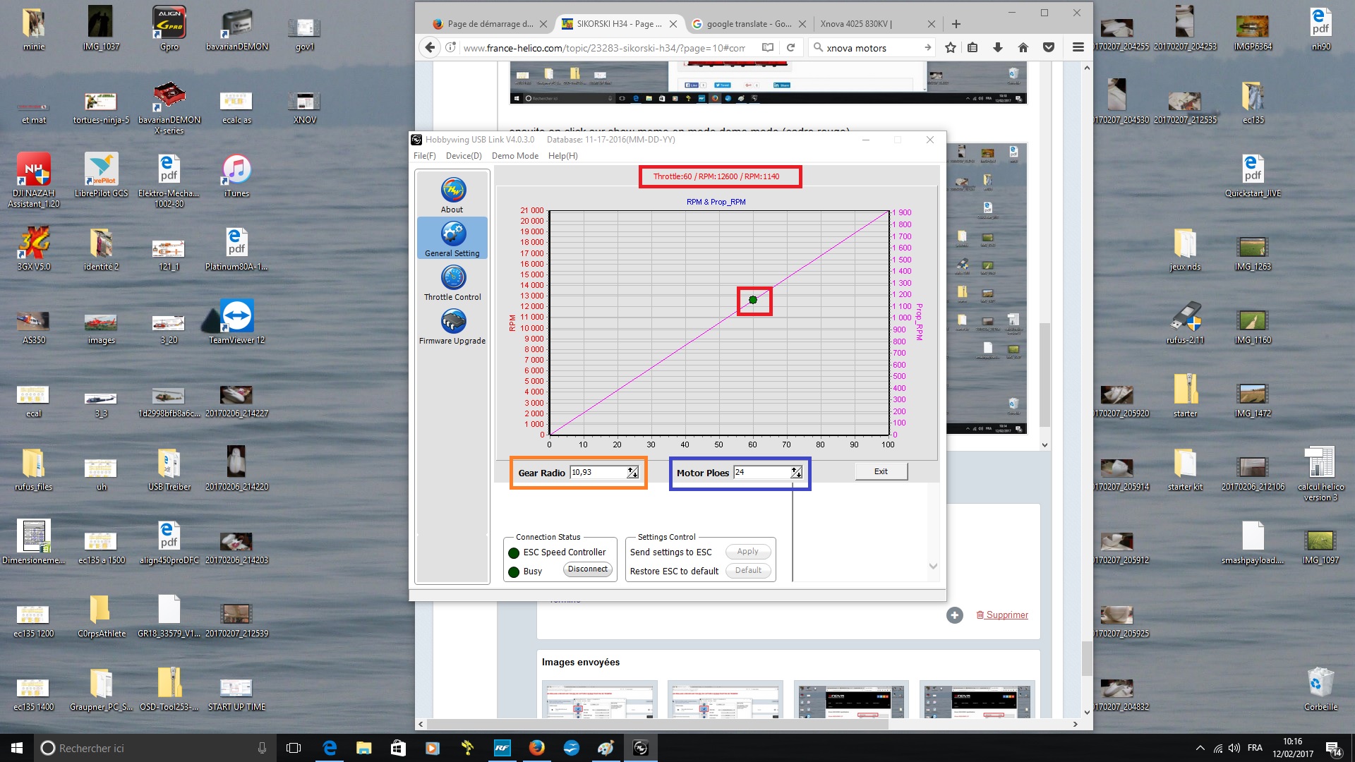

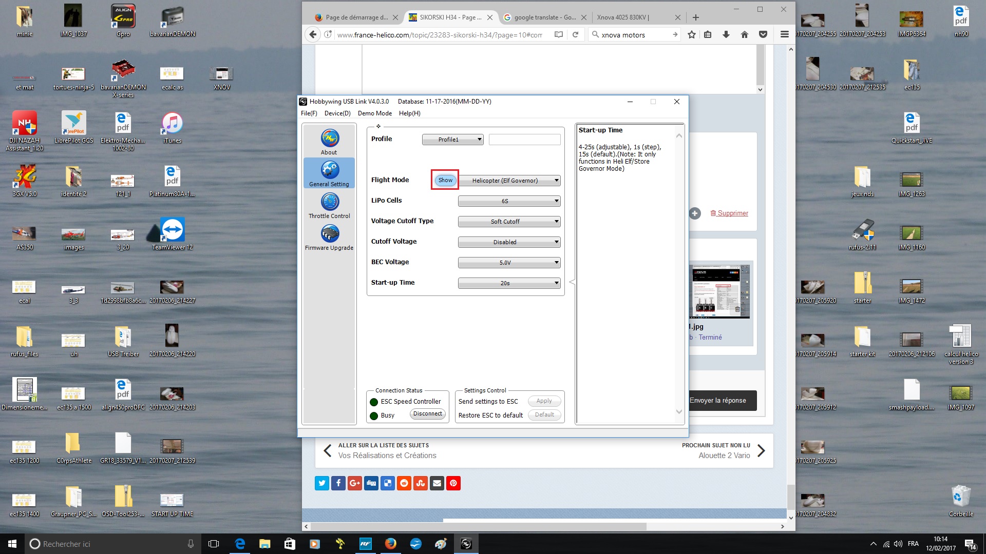

LES RÉGLAGE A REVOIR SUR TON ESC EN CAPTURE D ECRAN POUR PAS SE TROMPER
POUR INFO LE CONTRÔLE DE LA VITESSE A 60 % DE GAZ VIA LE TABLEAU DU SOFT

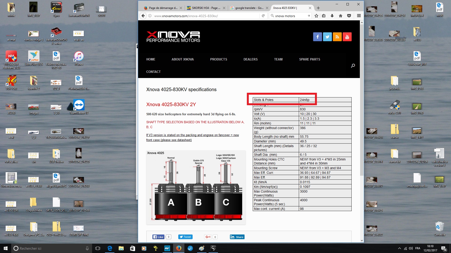

POUR COMMENCER LE NOMBRE DE POLE DU MOTEUR INFO XNOVA (cadre rouge) soit 24 poles
ensuite on click sur show meme en mode demo mode (cadre rouge)
on arrive sur ce tableau et on renseigne
dans le cadre orange le ratio mécanique pour toi 10.93
le cadre violet les poles moteur pour ton xnova 24 poles
on déplace le point vert a 60 % de gaz (cadre rouge au centre de tableau)
et on lit les résultats cadre rouge  en haut  pour pour une acquisition a 60 % de gaz a 0° de pas le moteur va tourner à 12600 tour et le rotor a 1140 tour
on peut donc visualiser sont réglage gov via le pc
