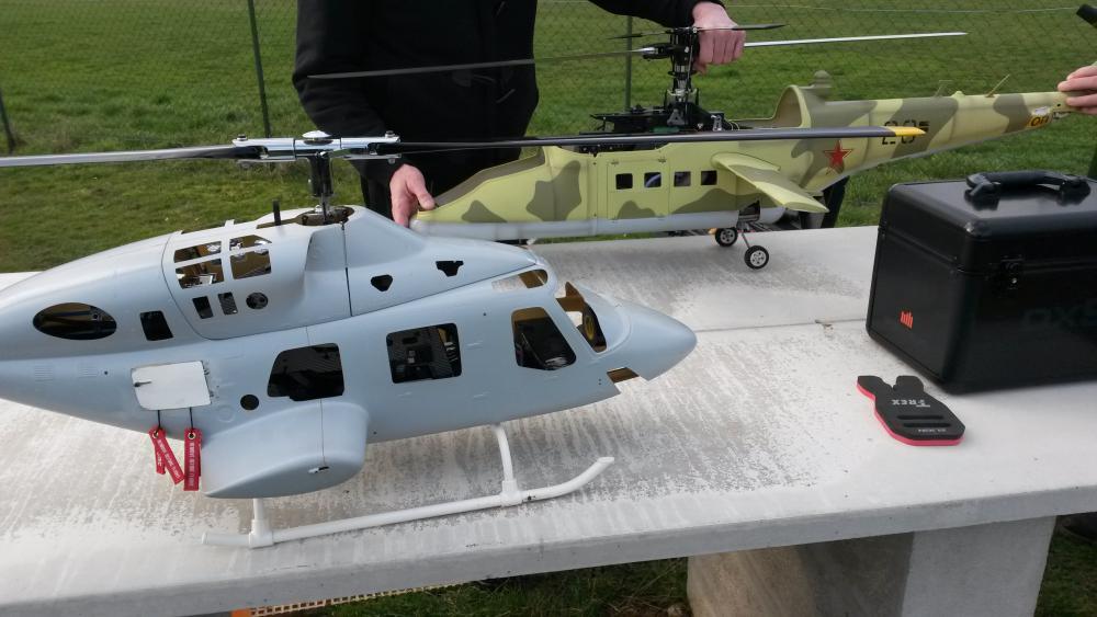

Dernier essai de validation mécanique et réglage ce jour au club, je valide au passage, les pales maquettes Rotor Tech. Je vais pouvoir reprendre les découpes, masticage, ponçage et toute les autres joyeuseté du style !
Pisler, m@nu73, helico33 et 3 autres aiment ça

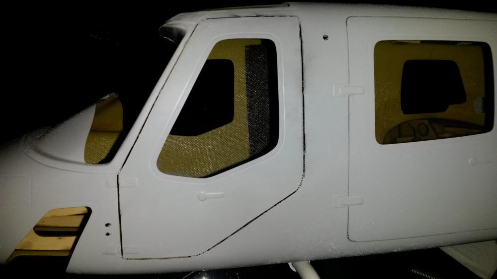

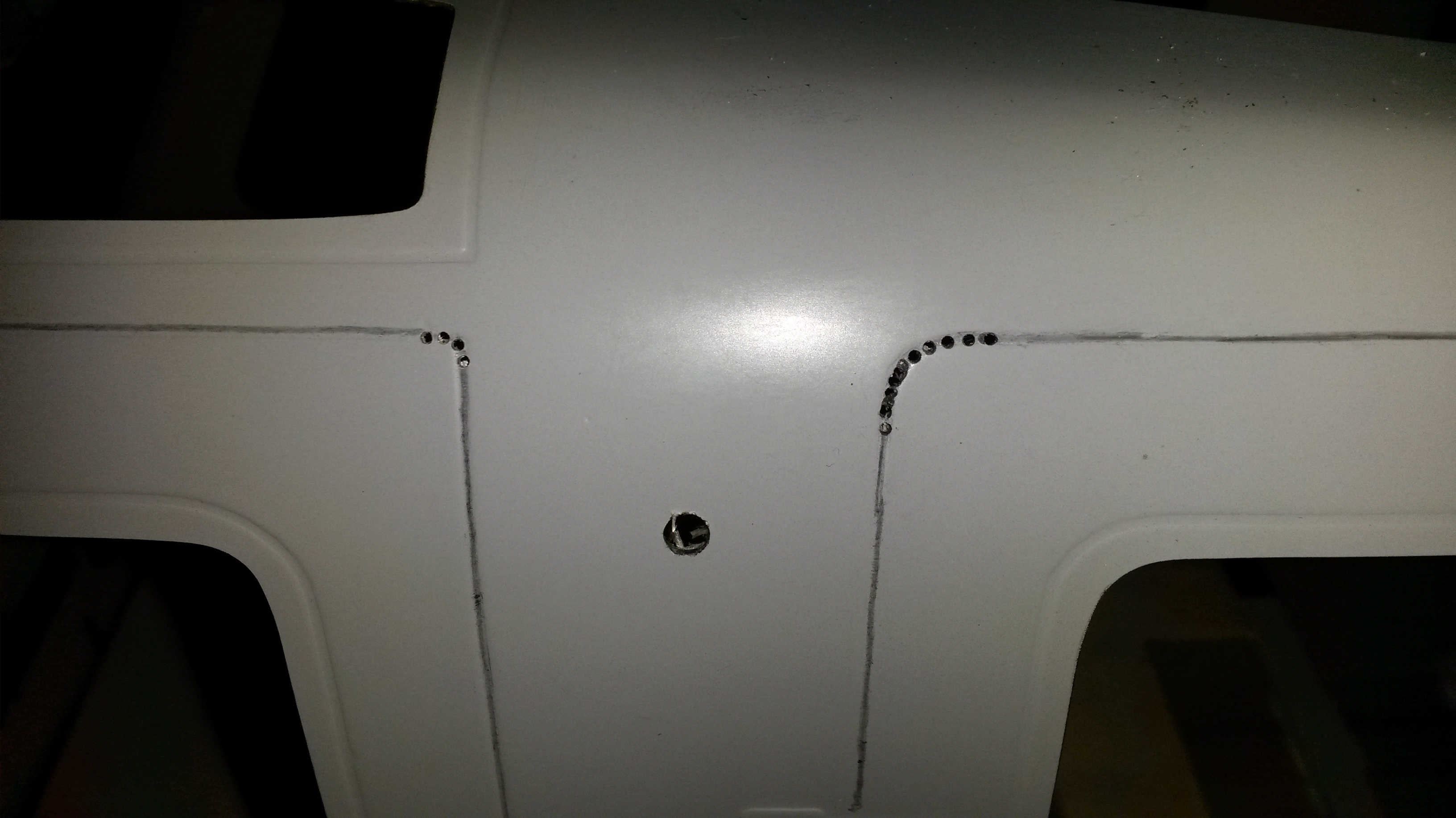

Je me suis lancé :-D , un coté de fait, en faite cela se fait plutôt bien, j'avais surtout une grosse appréhension ! Reste à faire les découpes du coté droit aussi propre.
Modifié par Poussin
Pisler, splash!, policarpo et 2 autres aiment ça
Salut ,
la fibre de verre est une matière qui se travail super bien
mais il faut se protéger car niveau santé c'est une vrai merde

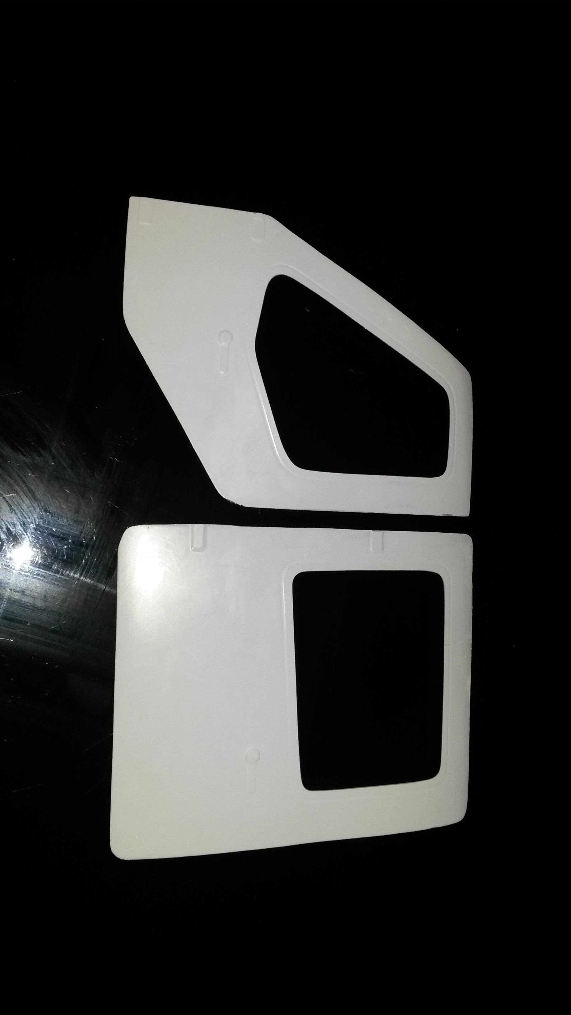

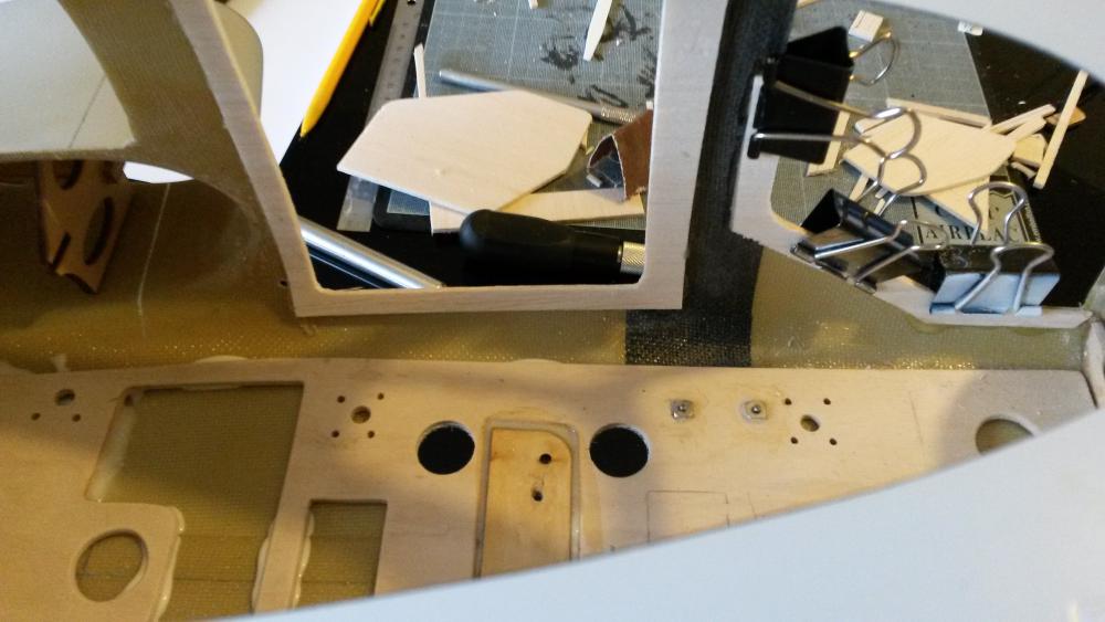

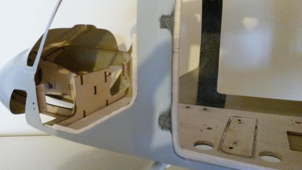

Merci à vous, oui lunettes et masque de protection de rigueur, au programme du jour , couple avant rectifier pour le passage des charnières de portes avant qui seront du coté intérieur pour ne pas casser l’esthétique du modèle grandeur et fabrication et ajustage des contres portes en balsa.
helico33, cgcpx, m@nu73 et 1 autre aiment ça

si le collage du balsa et top je pense que juste en faisant boire à celui ci de la résine sa suffira à le rendre incassable
Oui nickel pour le collage, cela ce travail bien et ça renforce déjà pas mal, je verrai une fois le deuxième coté fini, ou bien lui faire boire un peu de cyano. ;-)
Modifié par Poussin
salut prefere la resine en plusieur couche il sera aussi dure que le contre plaquer et pour l’ensemble tu ne prendra même pas 150 gr
Poussin aime ça
Je lui fais boire de la colle à bois légèrement diluée, le résultat est pas mal aussi, passée par couche avec un petit pinceau.
