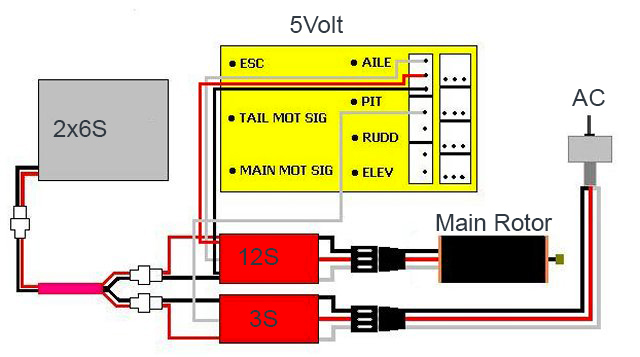

Je viens de récupérer un Bell UH1 de chez Heli-Scale en taille 700/800.
Il est électrique et devrait fonctionner en 12S ( 2x 6S ), mais il y aura un anticouple avec un petit moteur en direct.
Donc le contrôleur en régulateur de tour. Je ne suis pas chaud a mettre une batterie 3s  pour l'arrière.
Y a t il un moyen de le brancher en 12S mais n'avoir que 3s en sortie pour alimenter l'anticouple ?

Bon explique moi ,suite à ton schéma comment en injectant du 12S a l'entrée du contrôleur tu vas sortir du 3S !,electroniquement  pas possible,du moins à ma connaissance .......

 Juste pour information , En accord avec Bernard ,ce montage n'est possible qu'avec 2 sources d'accus différents un ESC n'a jamais fais office de transformation  il restitue le voltage d'alimentation avec un ampérage variable en fonction de la demande et rien de simple quand aux réactifs en couple et anti couple dans ce genre de montage ,pour avoir mis au point un Dauphin VARIO de 13 Kg avec un fenestron à pas fixe .

Mais j'aimerais utiliser qu'une batterie pour le tout... ne pas utiliser une autre pour faire du 3 ou 4S.
Electriquement parlant c'est faisable.  Mais en fait c'est pas gérable, car tes 3 premiers éléments vont supporter à la fois la puissance consommée par le moteur principal et par le moteur d'AC. La puissance consommée par le moteur d'AC n'est pas négligeable, au pif, entre 1/10 et 1/5.
Si tu fais ça, tu te retrouveras avec ta 1ère lipo 6S avec ses 3 premiers éléments vides alors que les 3 autres éléments seront encore bons pour voler. Et une lipo complètement déséquilibrée en fin de col. En plus les 3 premiers éléments vont vieillir plus vite que les 3 autres car tu les décharges plus. Et il faut calculer un C compatible avec la somme des 2 courants ...
Donc pour toutes ces raisons liées aux lipos : non, tu prends une 3S en plus. En plus tu auras la place de la caser dans le nez de l'hélico, d'autant plus que tu as souvent besoin d'ajouter du poids devant pour équilibrer correctement la machine.

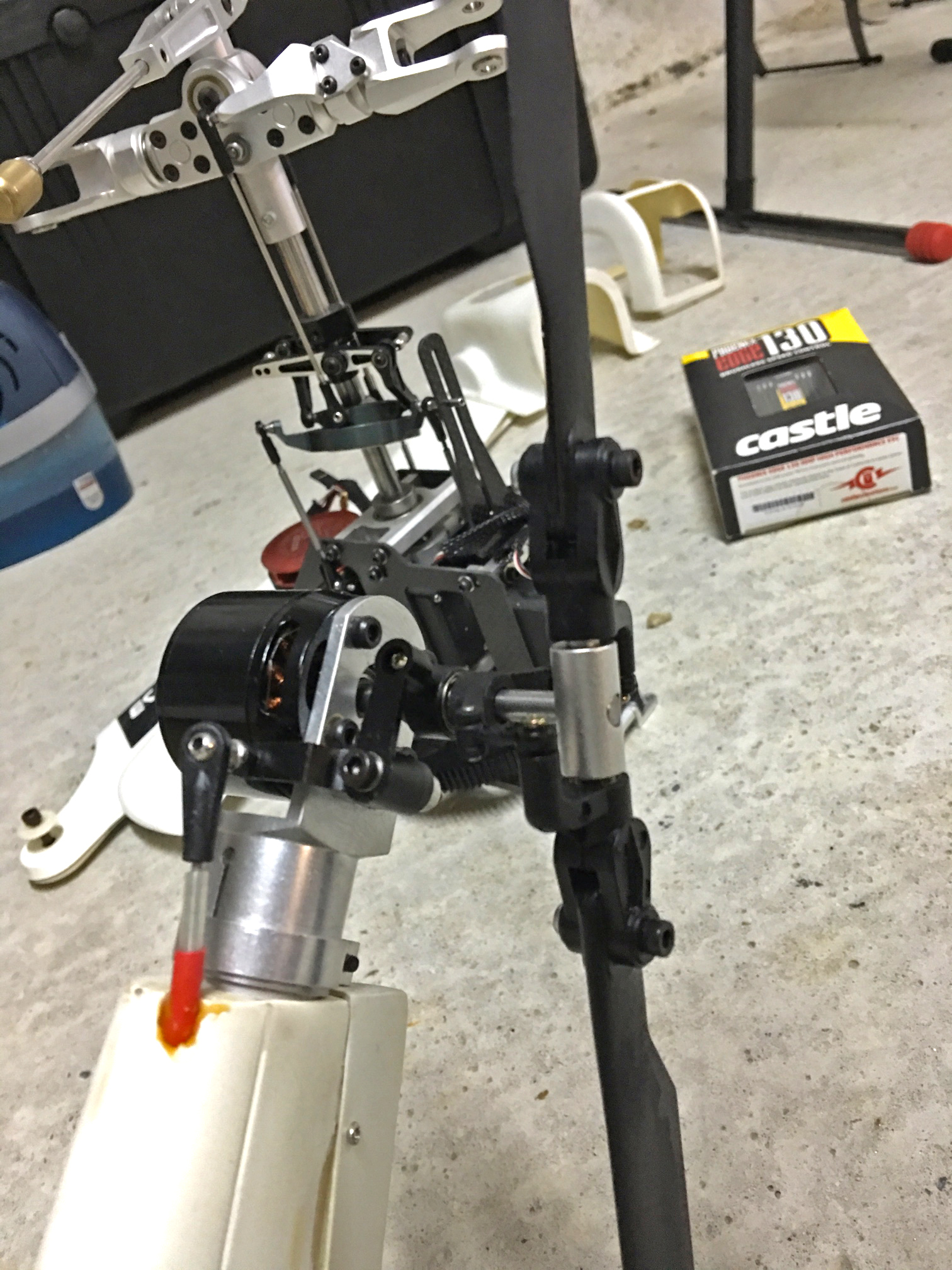

Taille moteur anti couple 38x35mm axe 5mm

Le jeux sur les pales d'AC qui était normal à l'époque ou sur des machines comme Vario, mais je vois les dernier Trex ou sa ne bouge pas d'un dixième... Double poussoir... bref.
