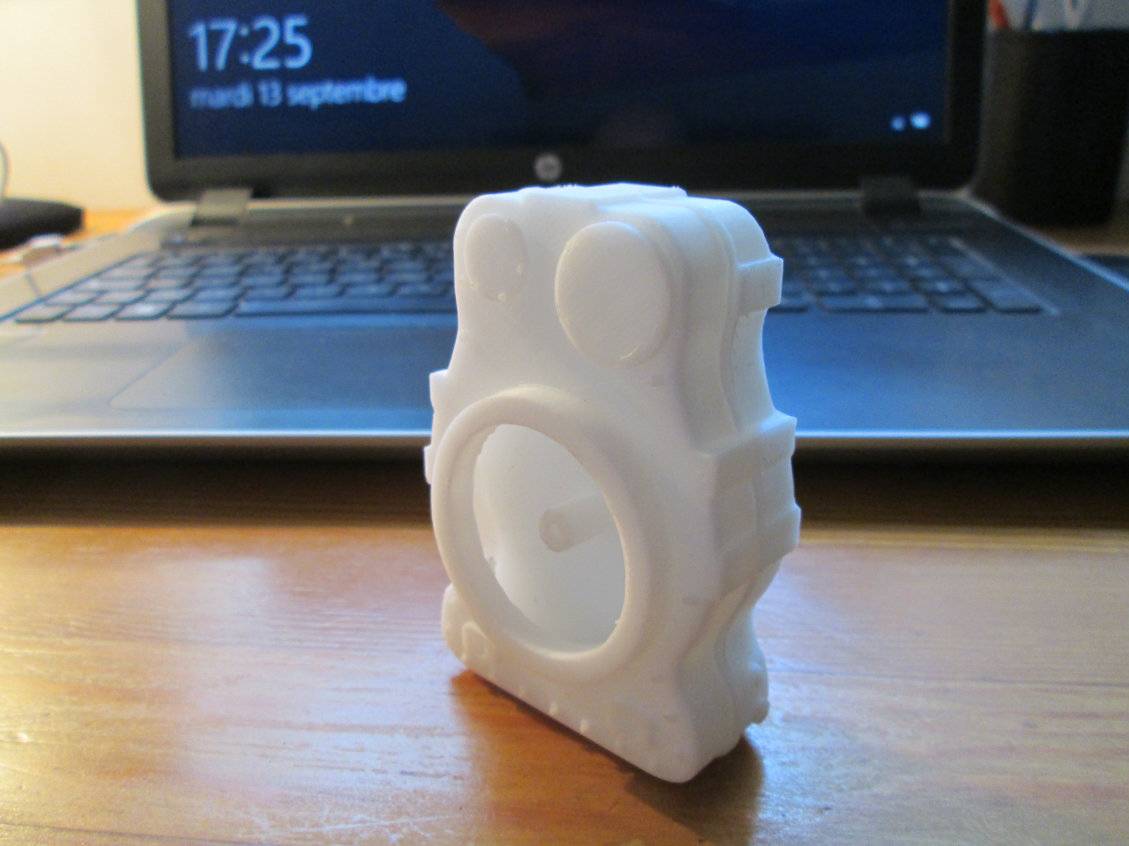

Bjr, voici la turbine artouste  ,pas tout a fait fini,mais presque! Aimé.
bonsoir , avec un peu de retard,bonne et heureuse année à tous. en ce moment je colle et assemble les pieces 3D. le tableau de bord. A+ Aimé.

slt Cyril,l'alouette 3 a été équipée de differentes  turbines  ( Groupe Turbo Moteur) comme L ARTOUSTE ou ASTAZOU.Celle que je reproduit a comme G T M le type ARTOUSTE et la piece imprimée represente une de ses parties (le carter accesoires) que tu peux voir sur ces représentations jointes.
Aimé
