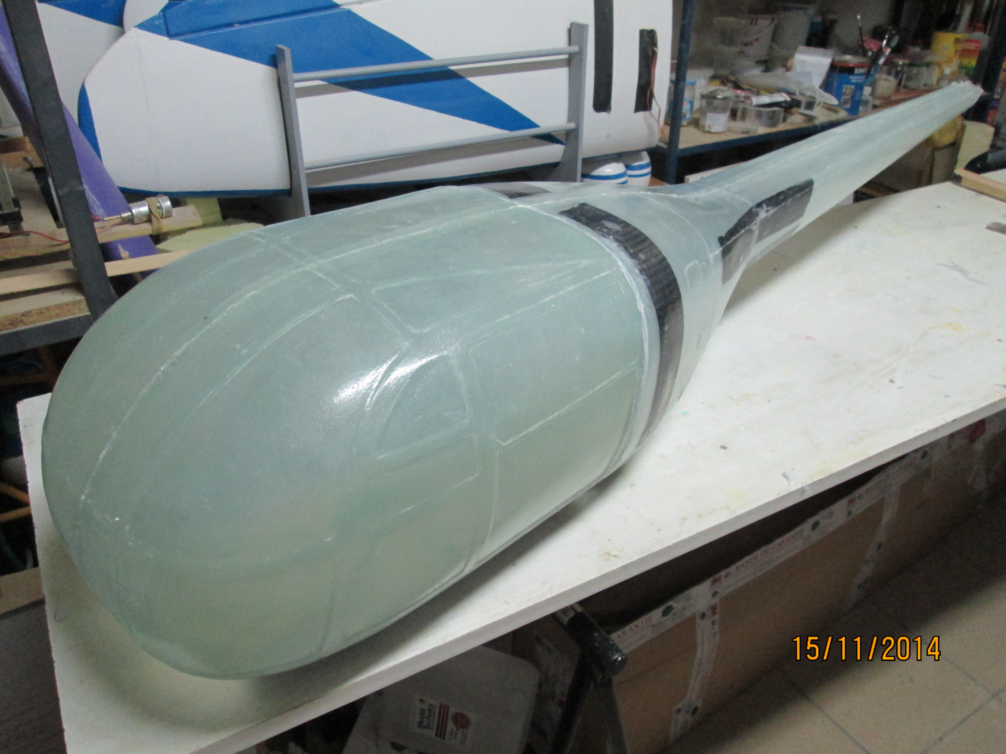

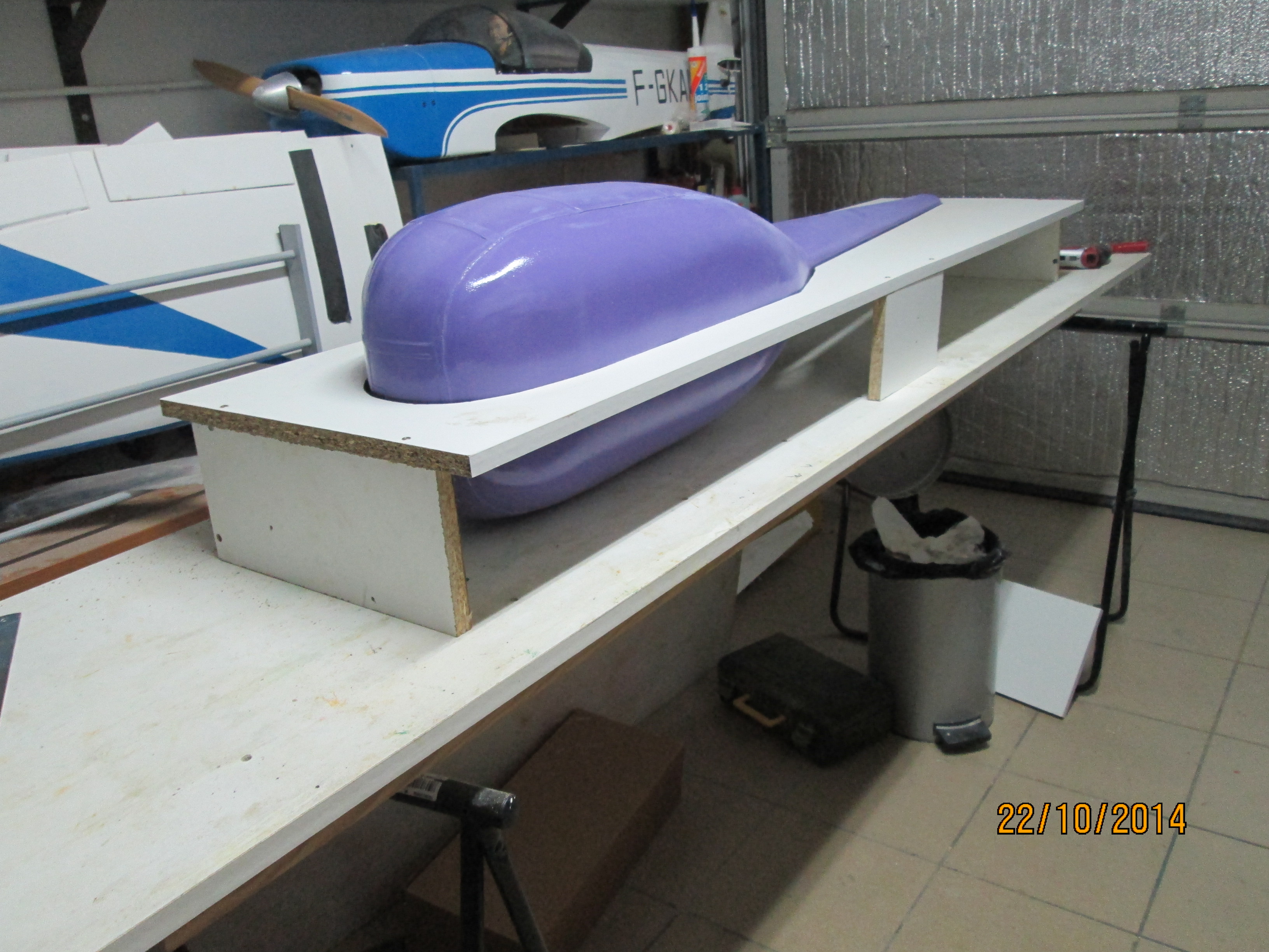

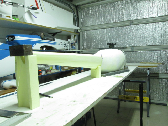

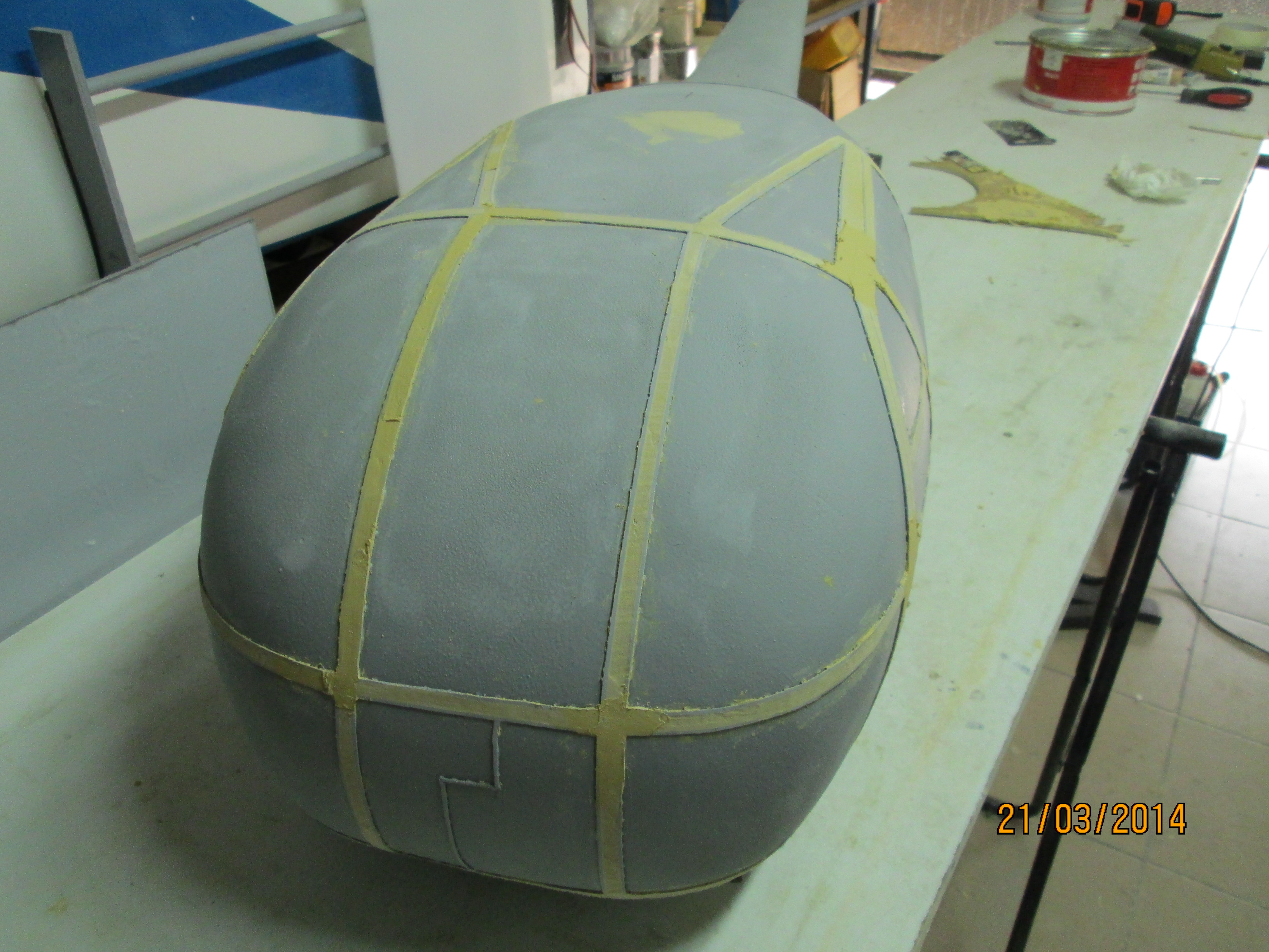

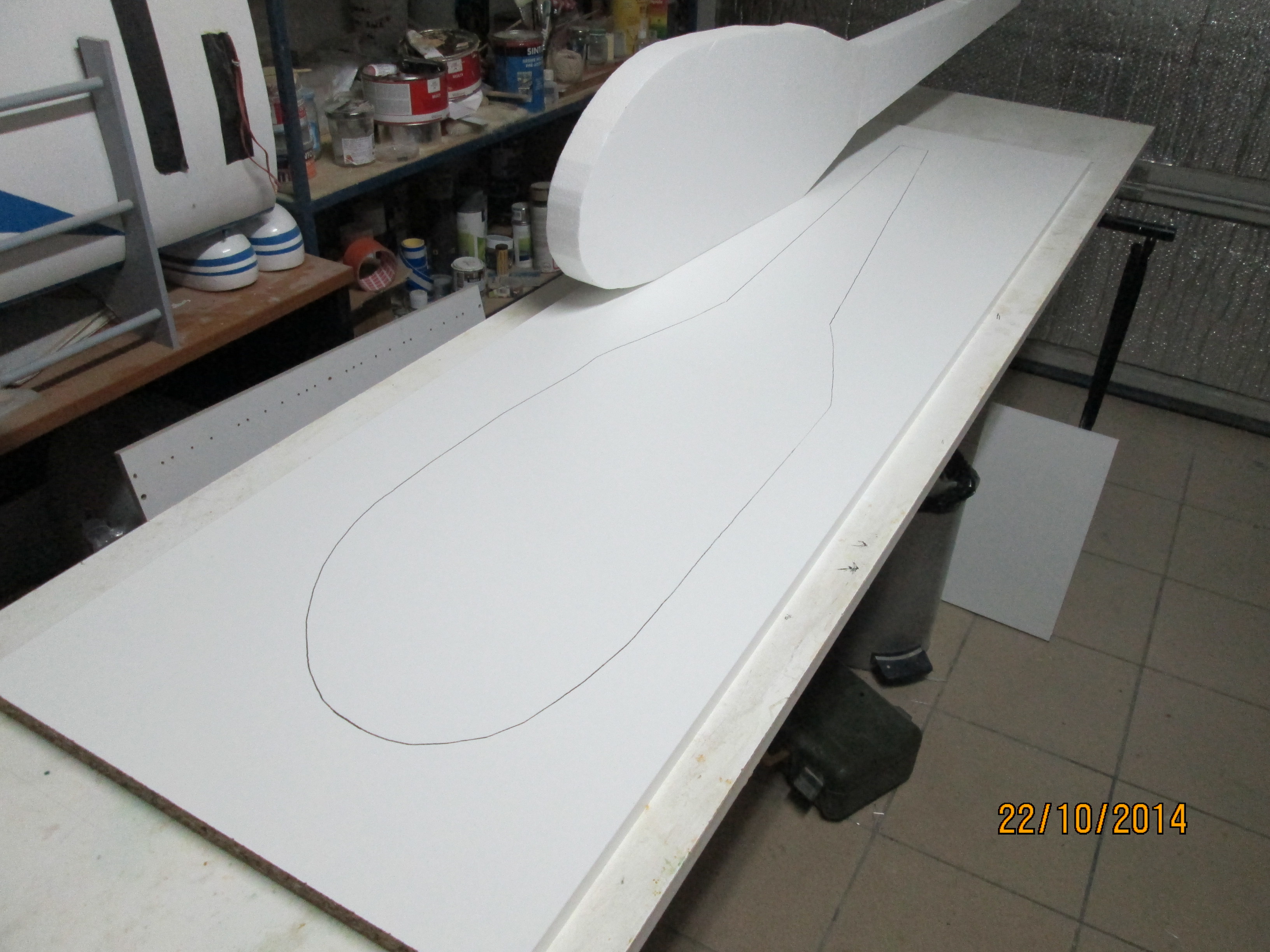

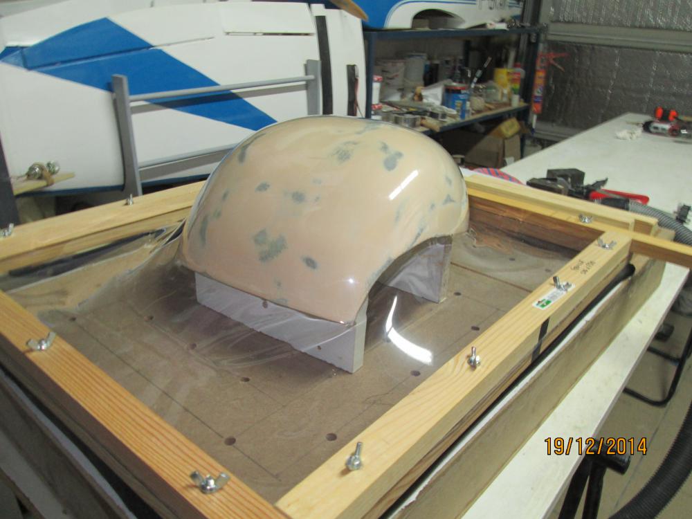

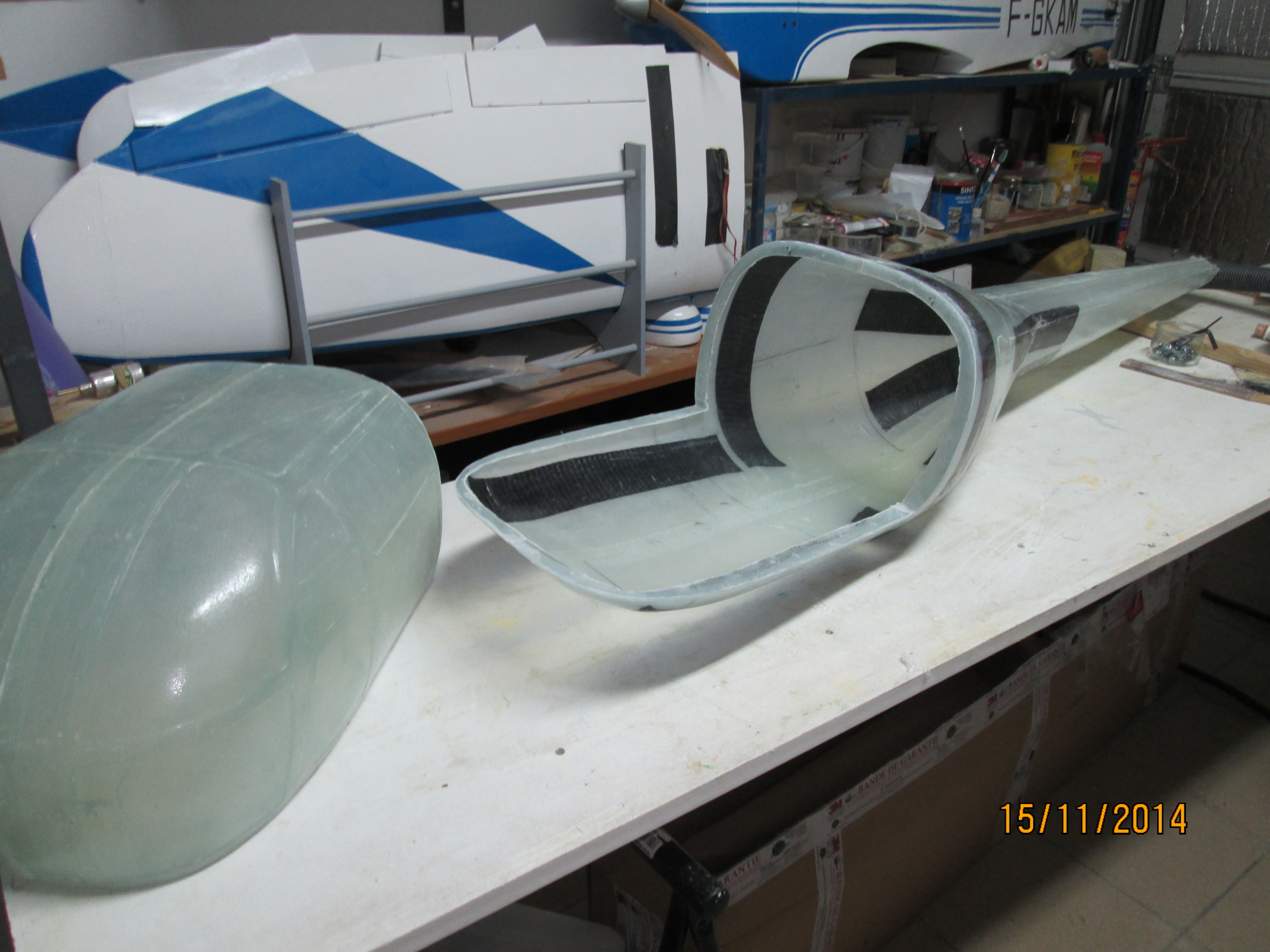

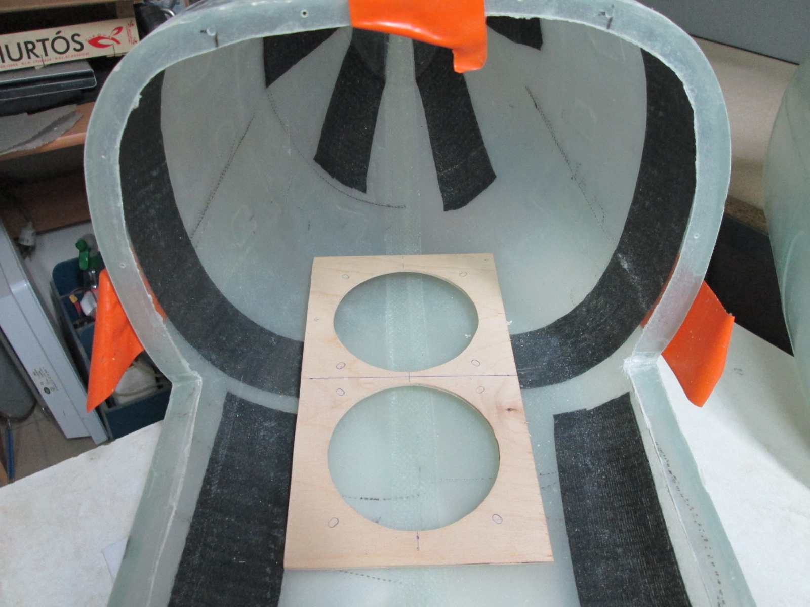

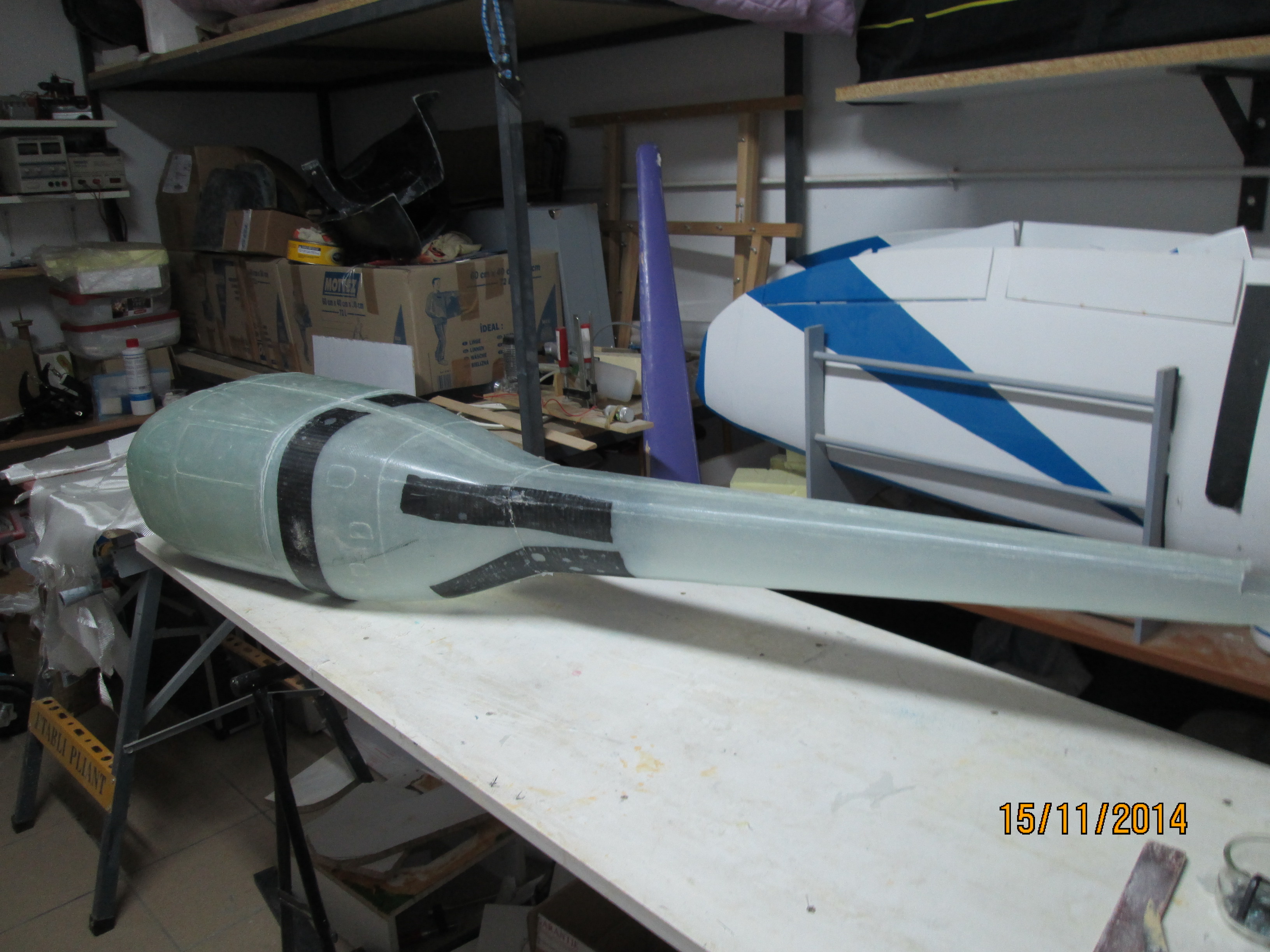

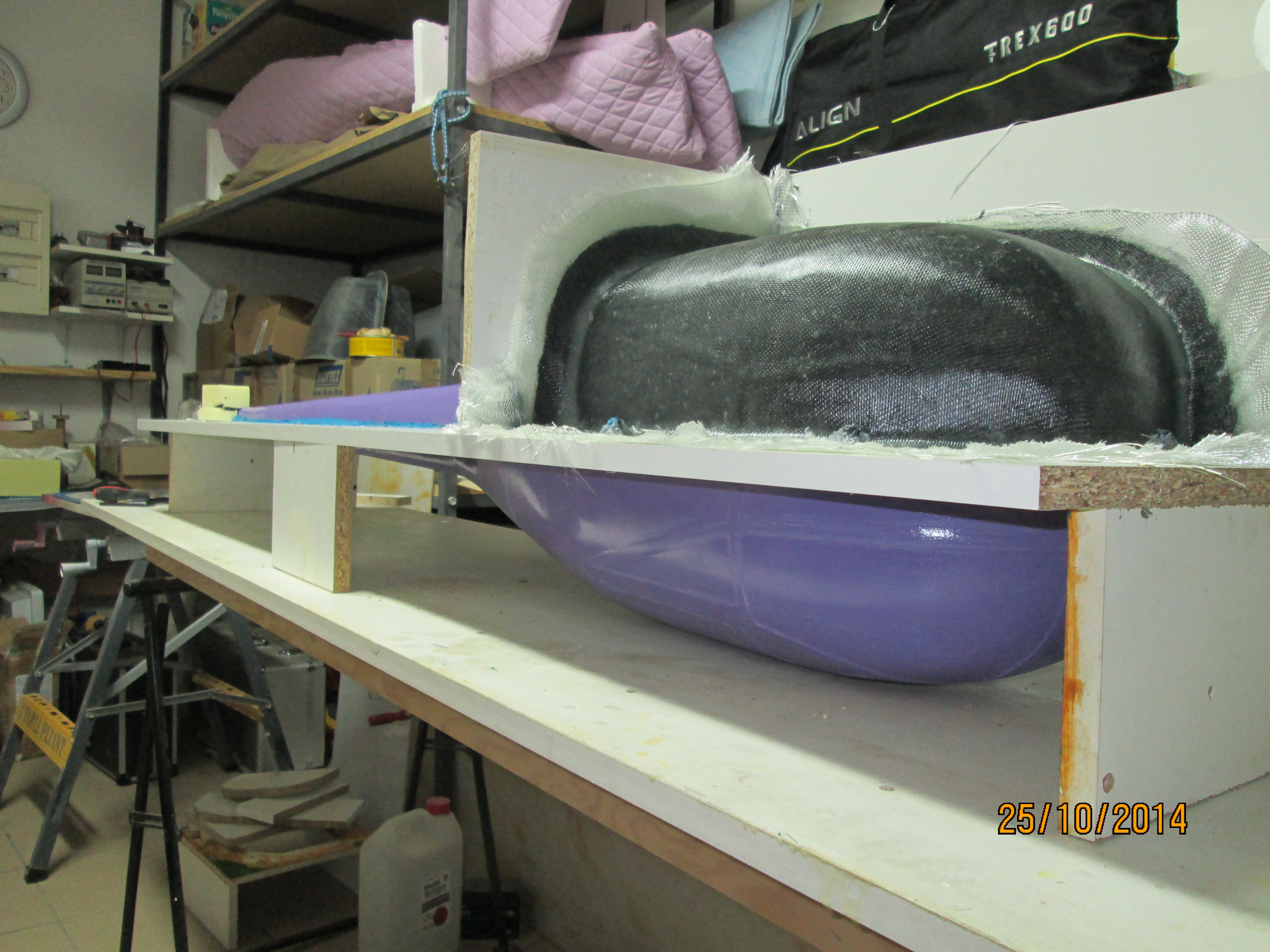

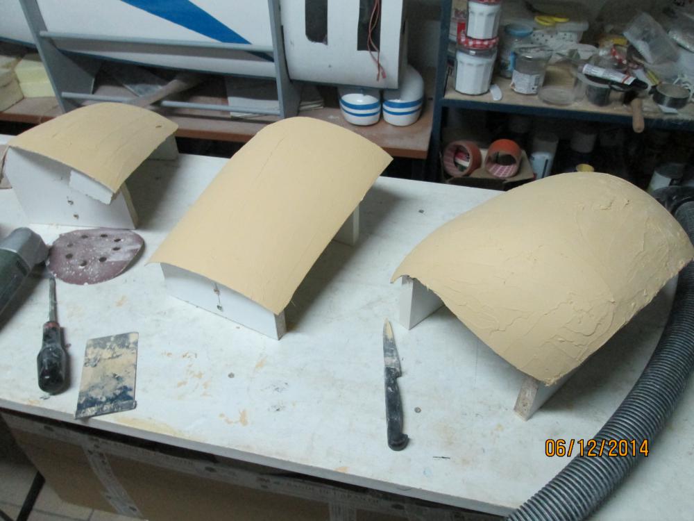

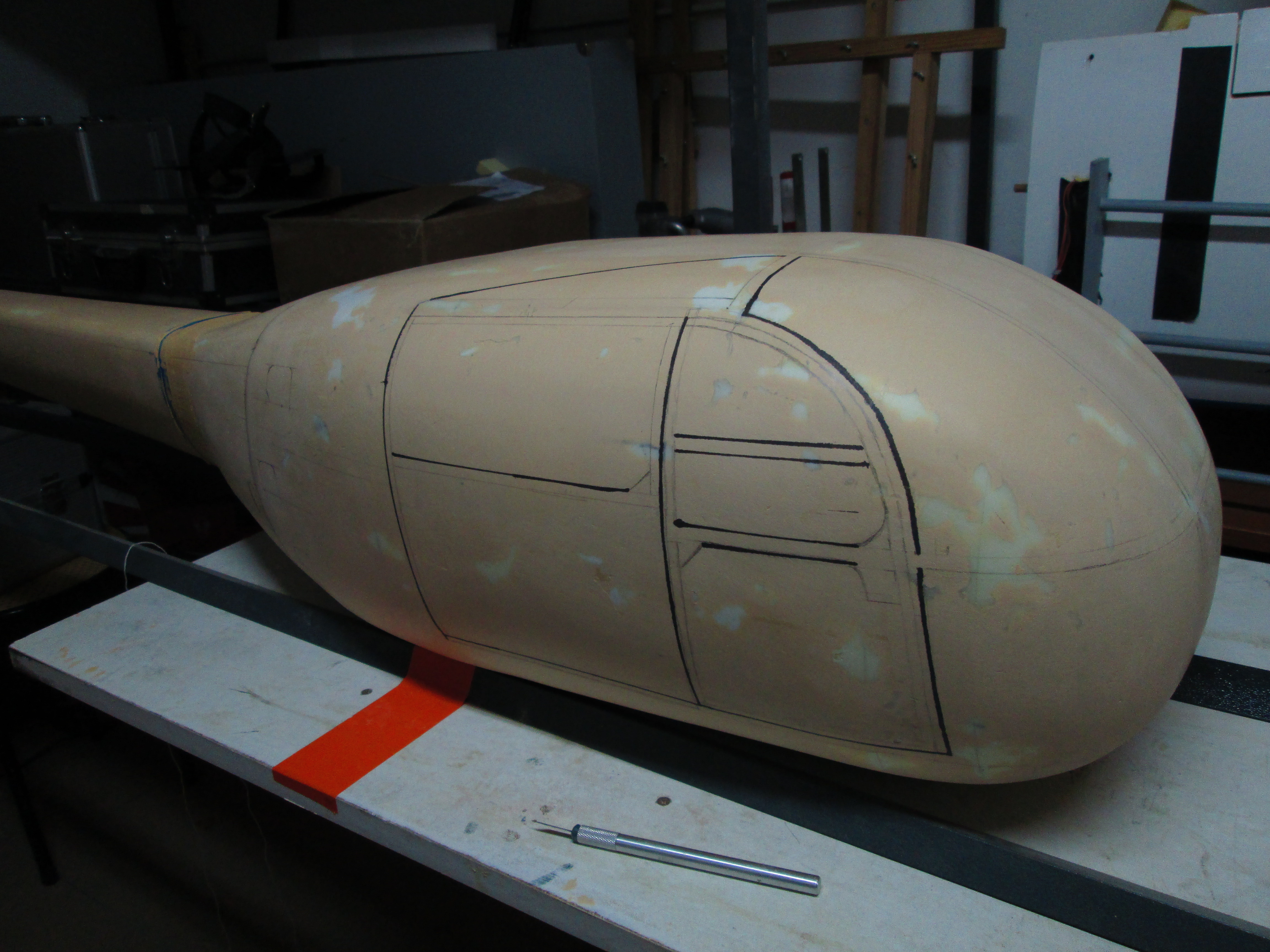

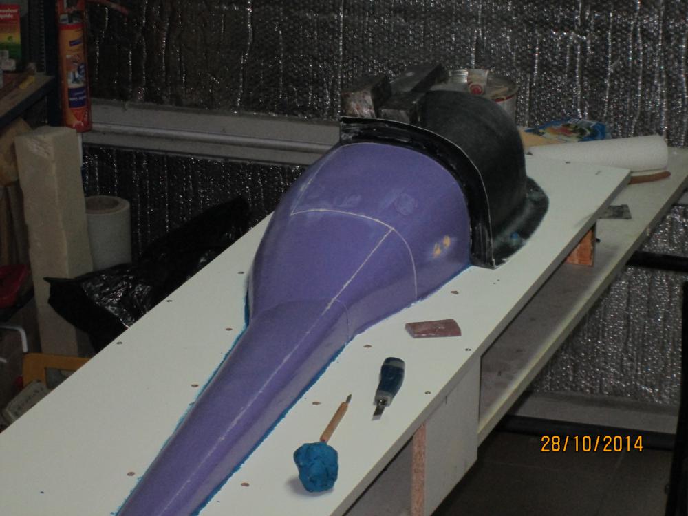

bonjour , depuis plusieurs années cette alouette lll est en sommeil, je me decide aujourdui de faire paraitre les avancements  de travaux, peut etre cela me stimulera t'il à moins me disperser dans mes projets.
Alouette lll Sécurité civil.

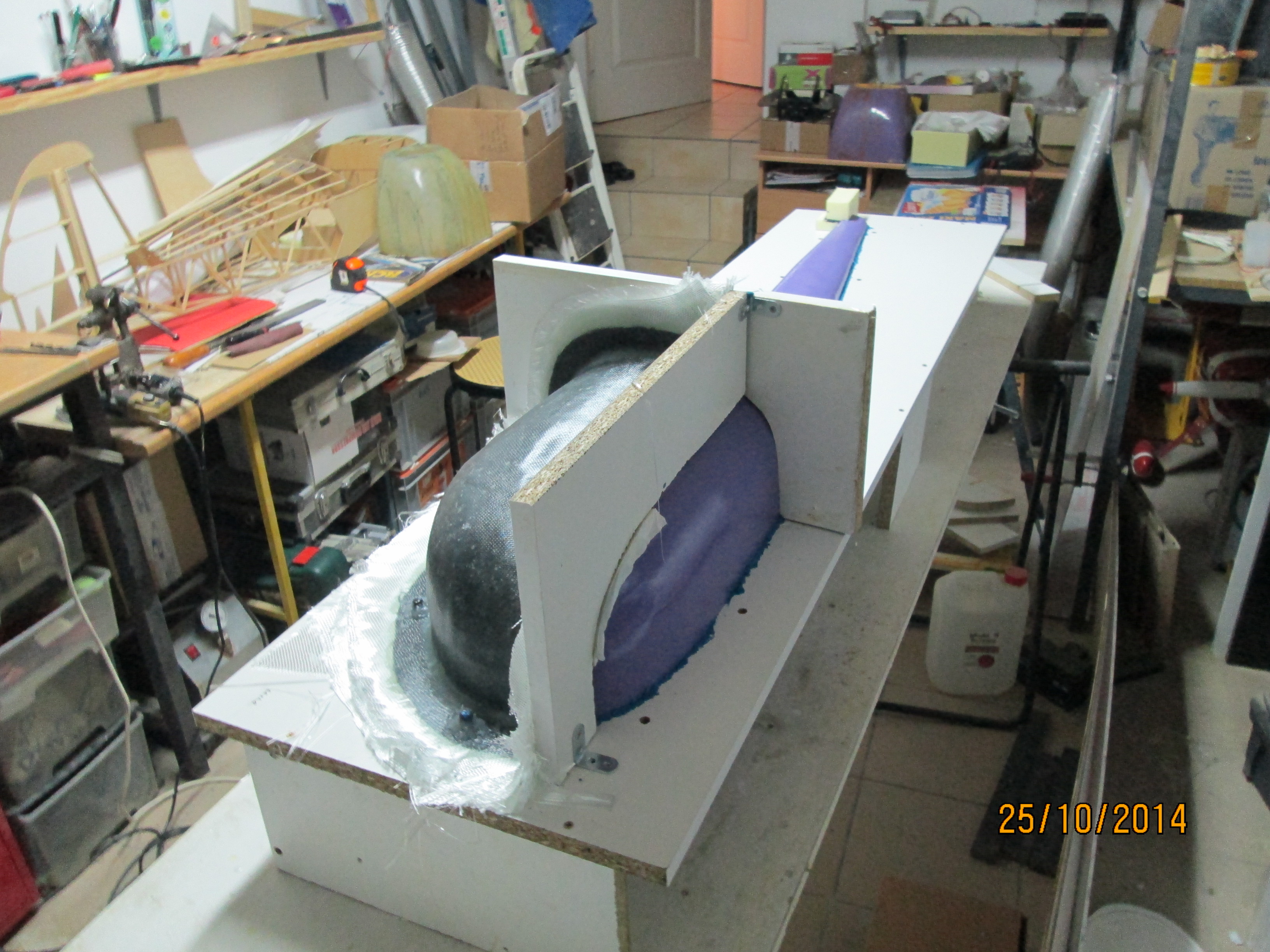

1ere phase construction du master et fuselage.

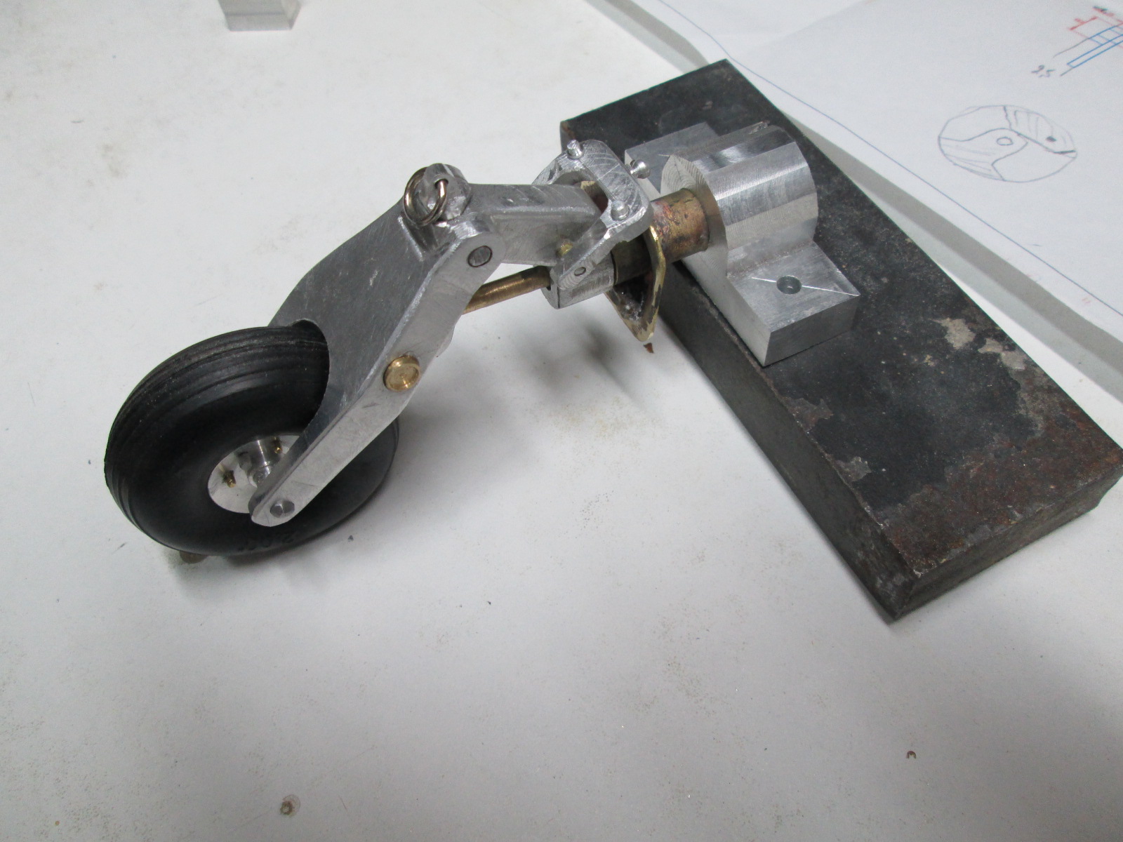

Le train avant, il me manque encore les ressorts de rappel pour la direction et le travail 'avance en ce moment sur le train arriere.

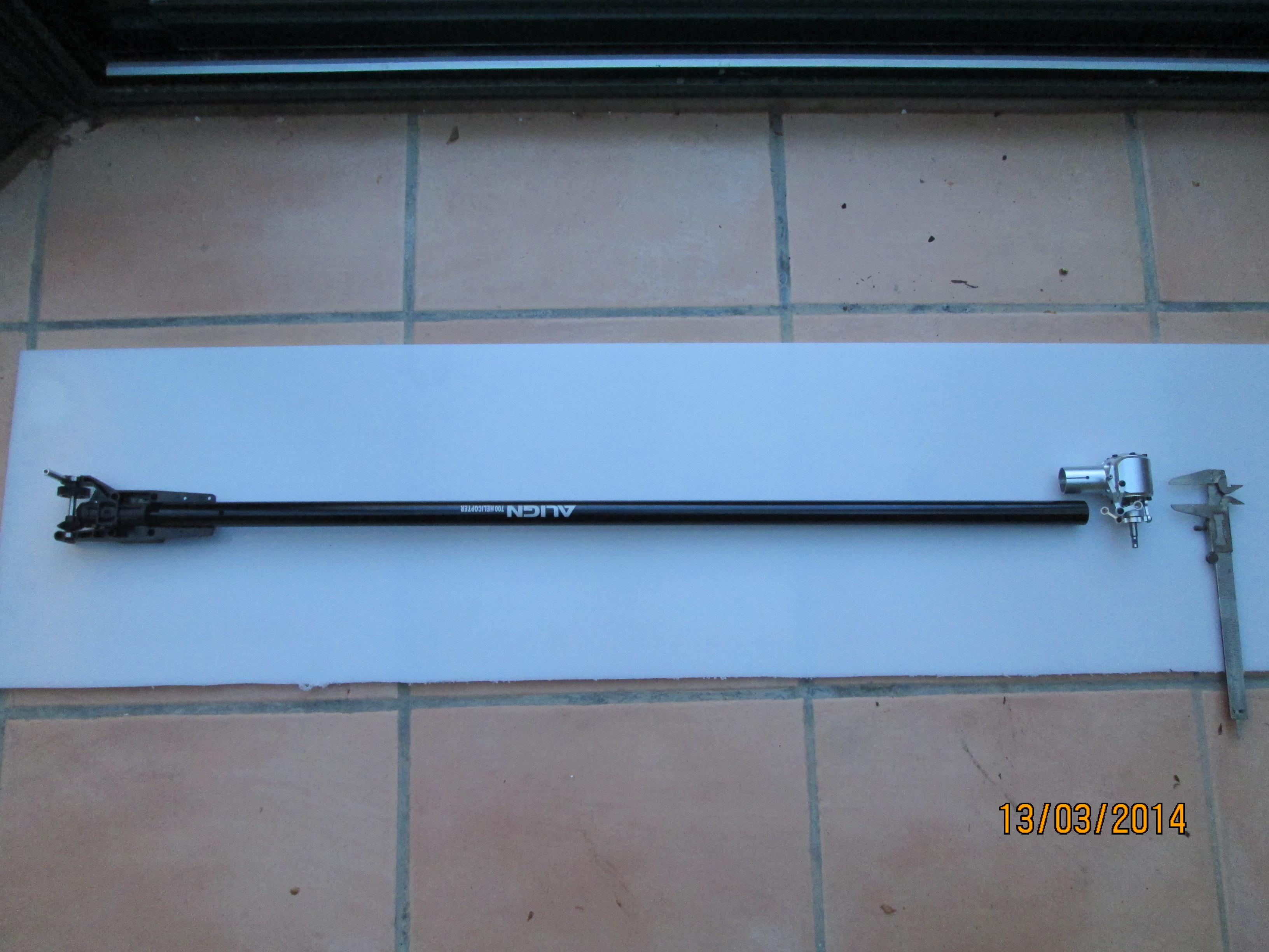

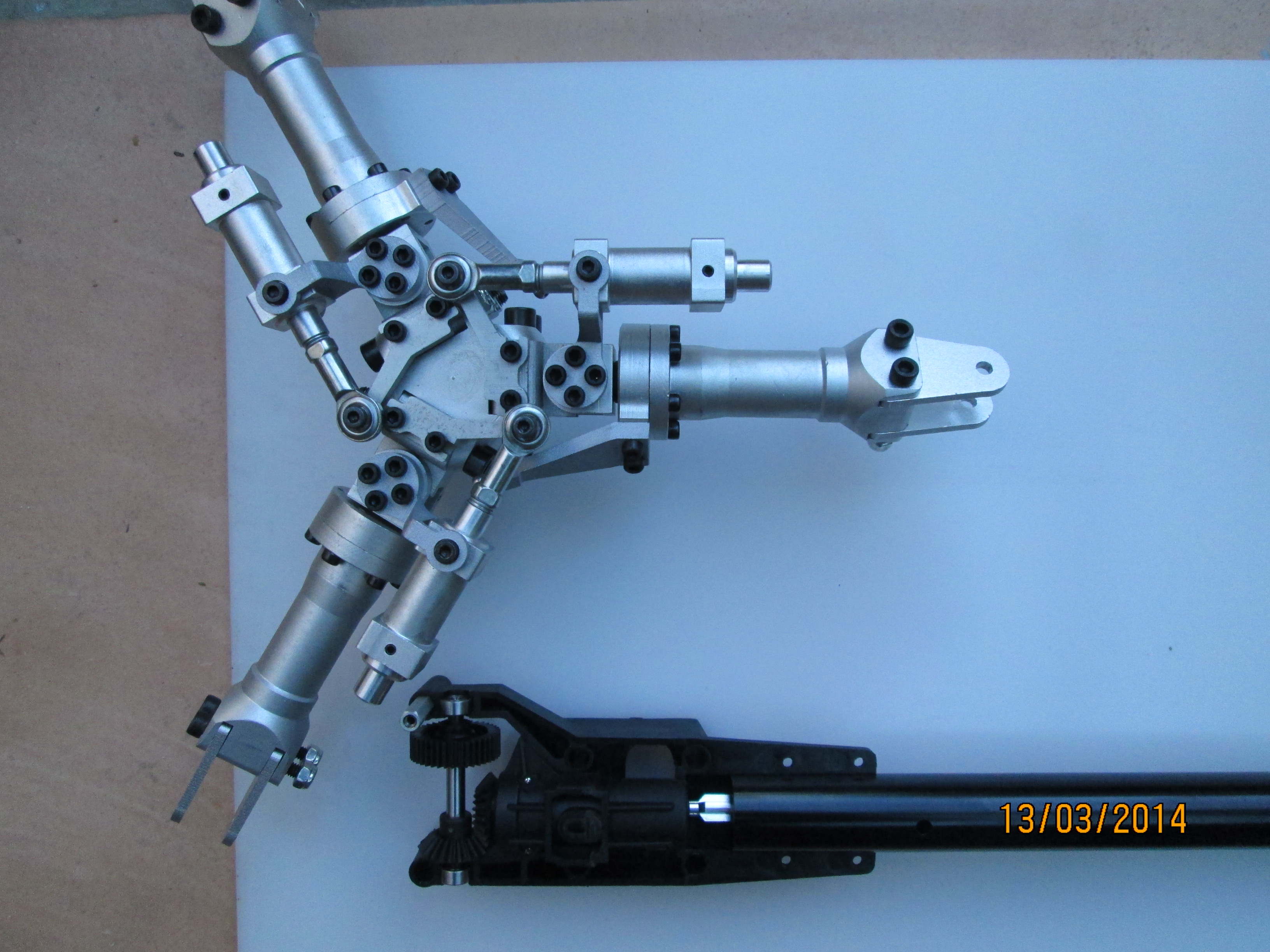

Aimé, tu peux nous donner quelques infos sur l'échelle et la motorisation prévue ?
Au passage, si tu as besoin de photos, cotes, etc..., il y en a une au musée de St Victoret à côté de chez moi, je suis à ta disposition.
salut Patrick,voilà quelques infos:
alouette lll sécurité civil       echelle     1/6.8 ème
longueur fuselage fibre 1445mm   largeur 300mm          diamètre rotor  1640mm
équipement ;
tete tripales   AC tripales
chassis hk 600 modifié          torque tube  t rex 700 modifier en longueur
servos :Protronik 8832tg.d
moteur: scorpion  HK lll 4025   890KV      axe  5mm   roulements  céramique      pignon moteur 11 T  couronne 170T
lipos 6S    5000mmAh
controleur Castle 120
gyro Bavarian   base
Aerosound Benidini
roues diametre 50mm

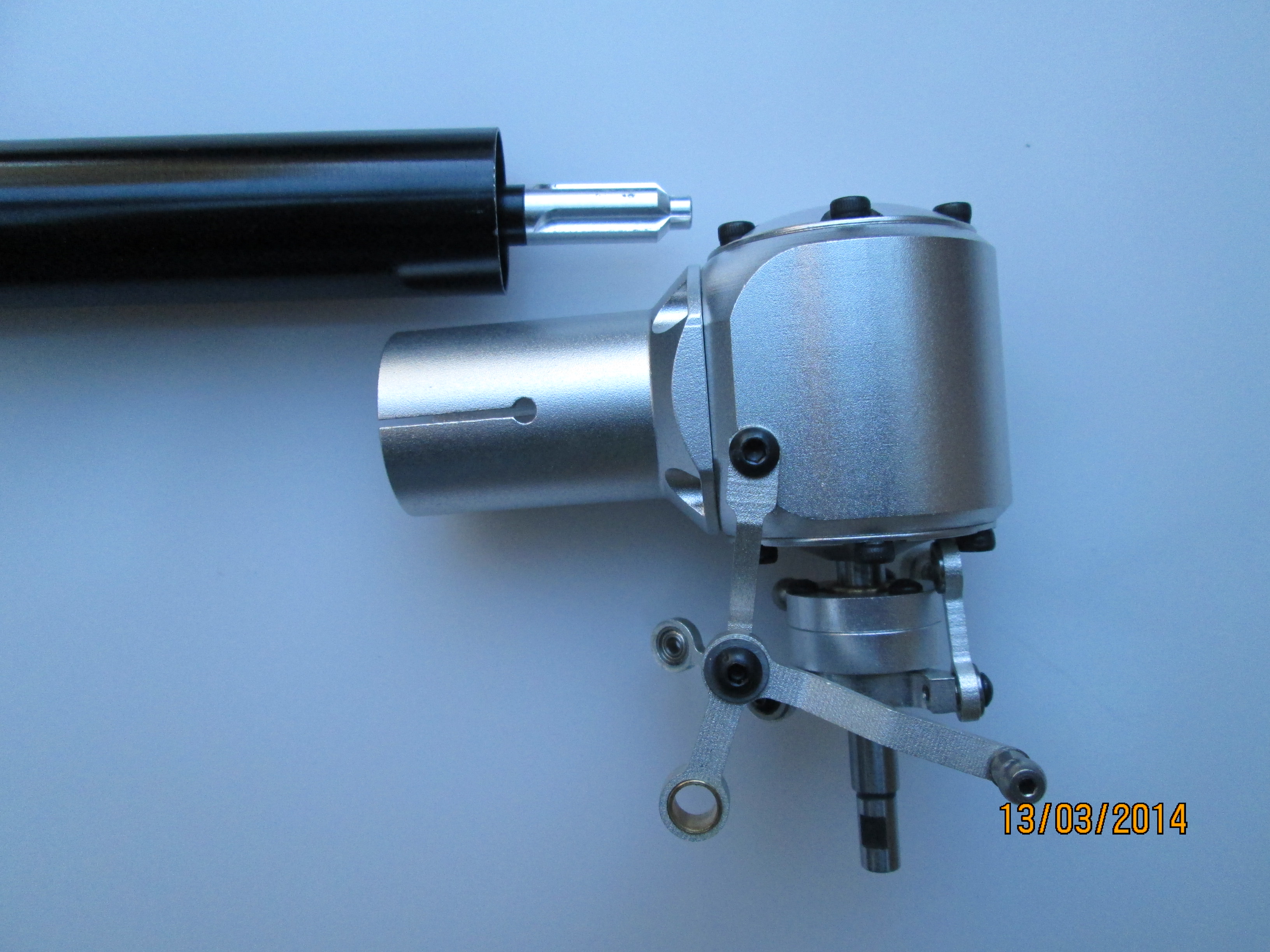

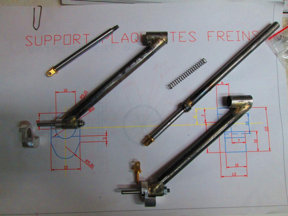

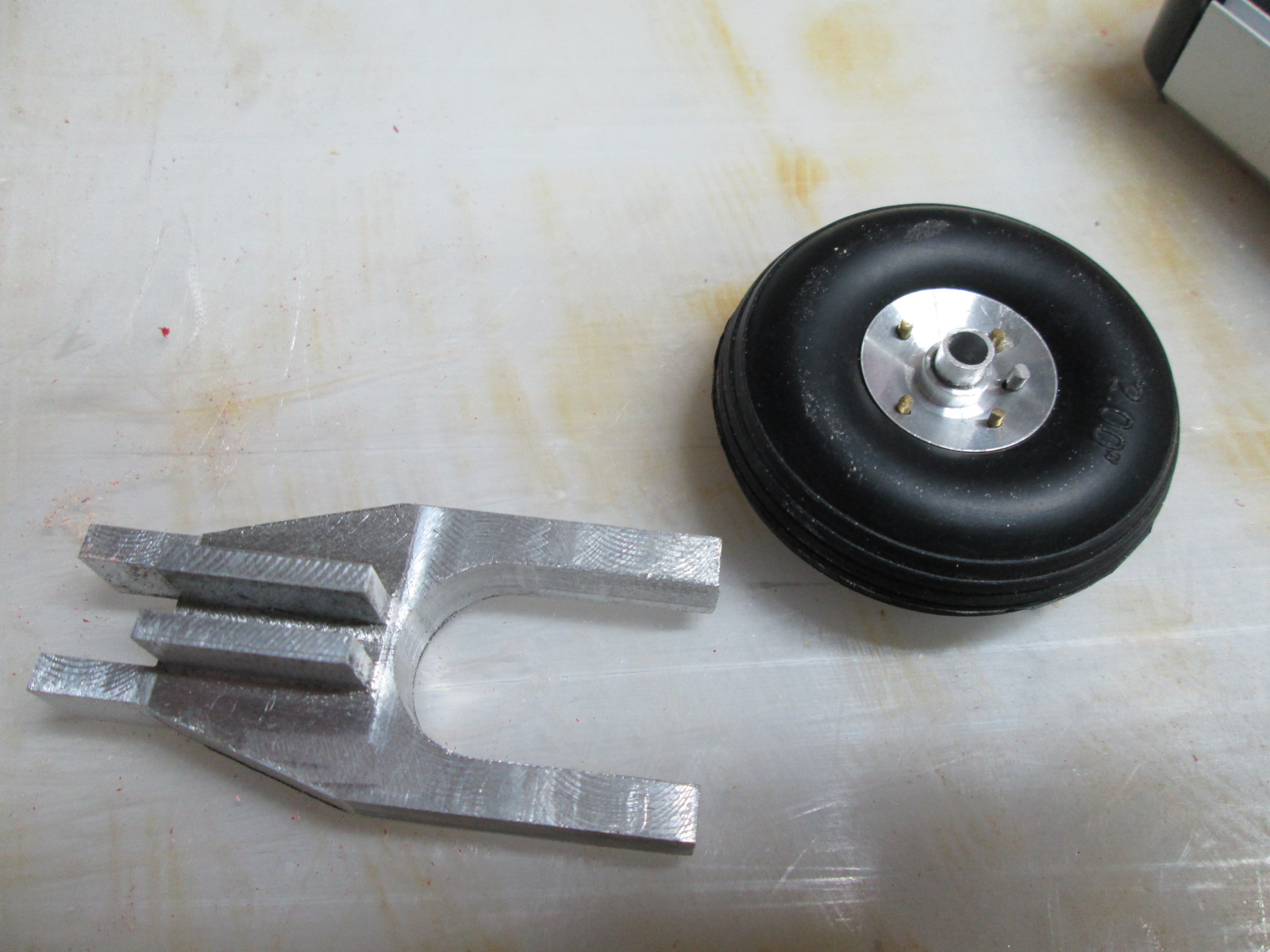

bjr, quelques pieces du train arrière.
voilà pour cette année 2015 ce sera tout .Actuellement je reflechi pour savoir si je pousse le plaisir à faire les plaquettes de freins.Si oui je ne pense pas quelles seront fonctionnelles:-D.
Le petit lutin qui court dans ma tete me dit de ne pas pousser le bouchon trop loin car certaines pièces de l'helico ne pourront pas suivre dans le détail!(manque d'harmonie ce serai dommage)

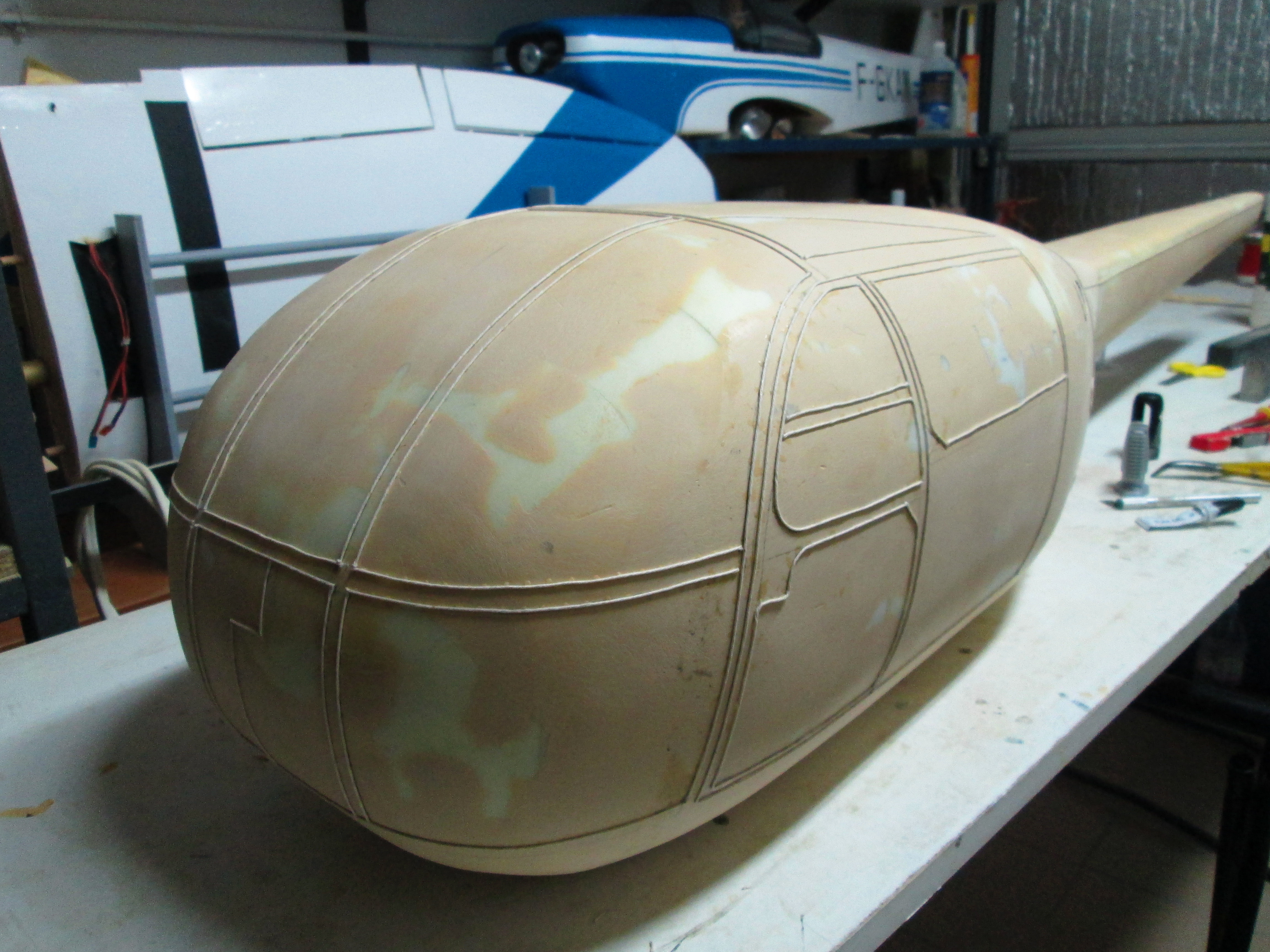

Bonsoir Aimé,
Qu'as-tu utilisé comme mastic pour obtenir cette finition ?
567f222164d3b_Aim66-01.png.16b4b0c9d7811
C'est du mastic de carrosserie ? ou un autre produit ?
