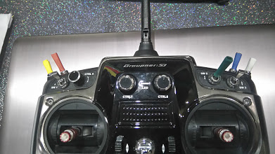

Rien à voir mais super pratique, une astuce de Fred pour ne pas mélanger les inter en cas d'urgence:

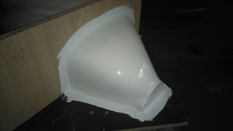

Ce soir, Premier départ pour le moule! GROSSE PRESSION !!!! :?

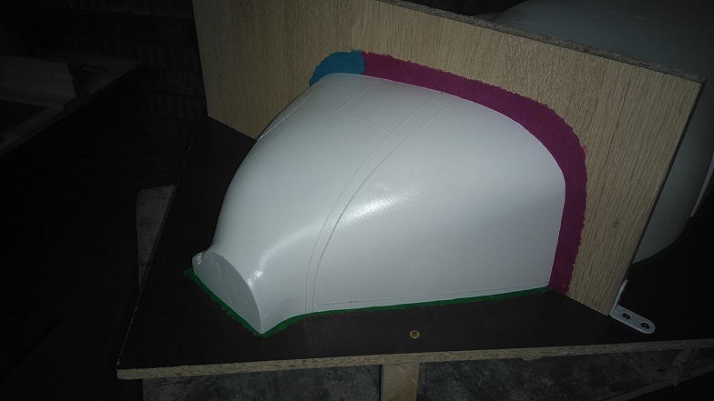

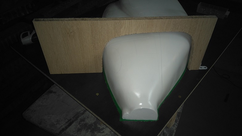

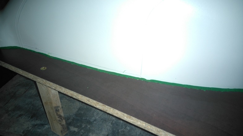

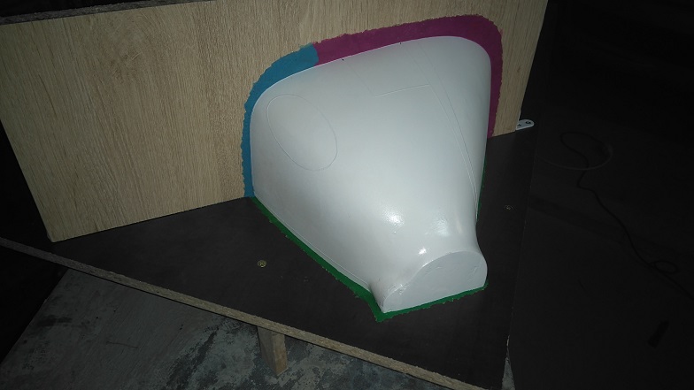

Calage du Volume avec la pâte à modeler: (Pas si évident que ça !!! enfin surtout très long!)
Découpe d'une première séparation
Plaquage pâte à modeler de cette dernière:

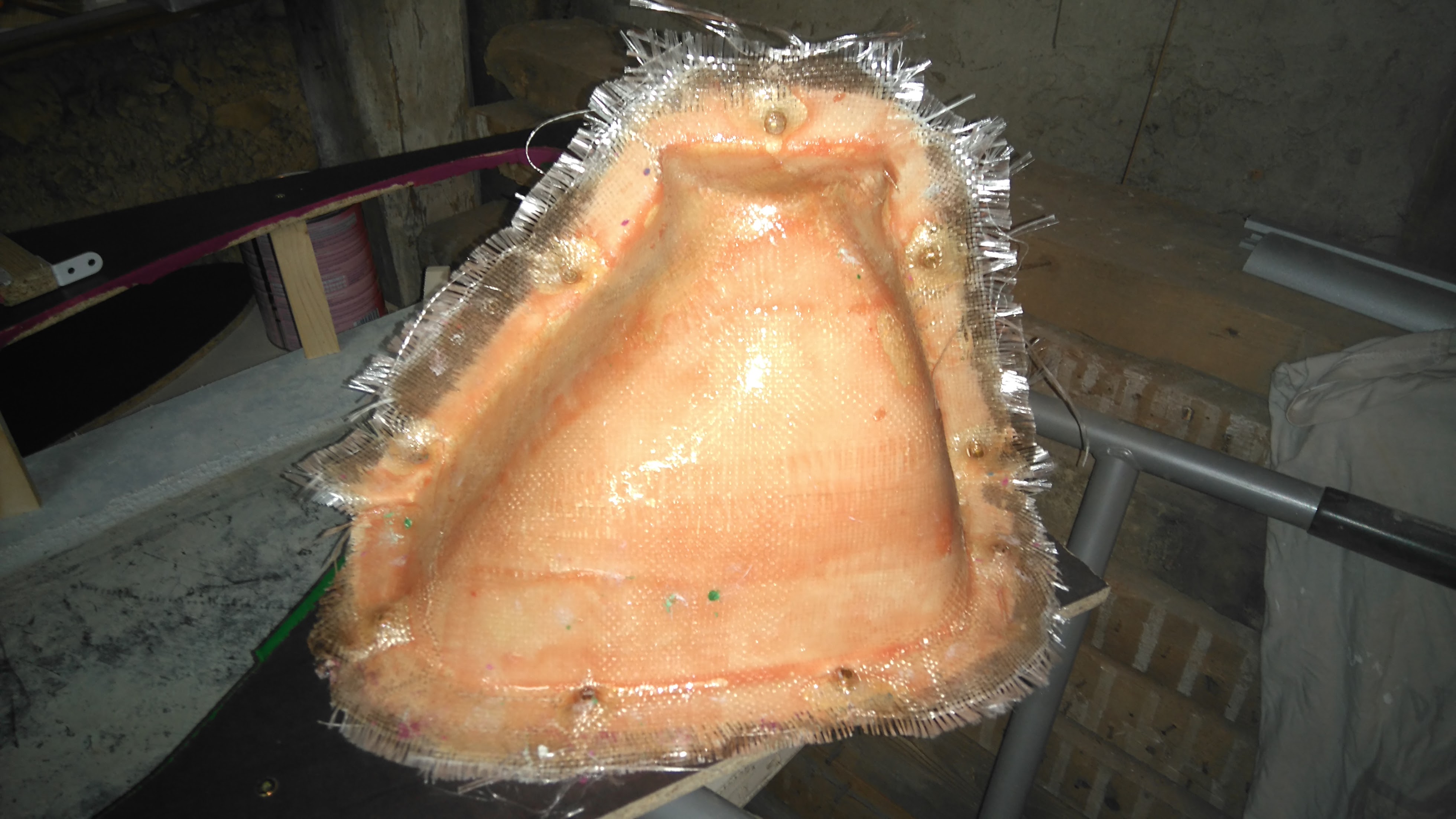

Application de la cire de démoulage: sans aucune certitudes que celle-ci est correctement été appliquée et là JE FLIPPE MA MERE !!!
Application du gèle coat:

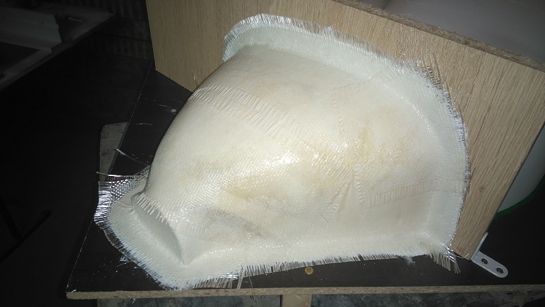

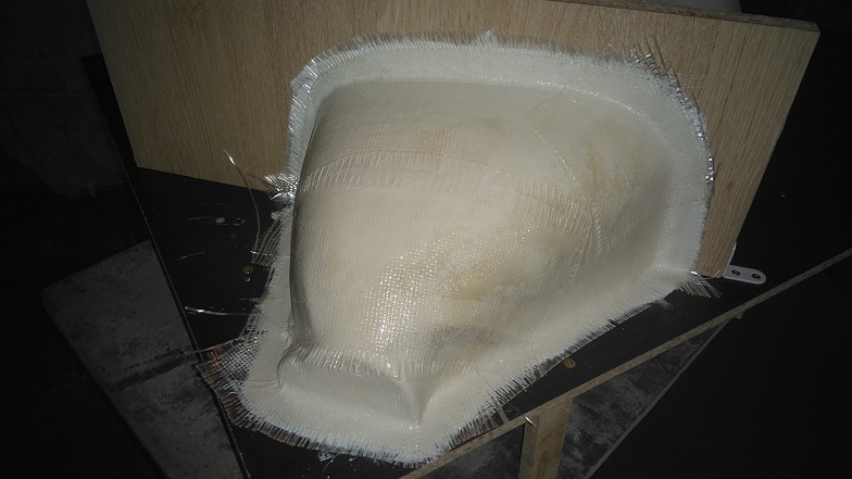

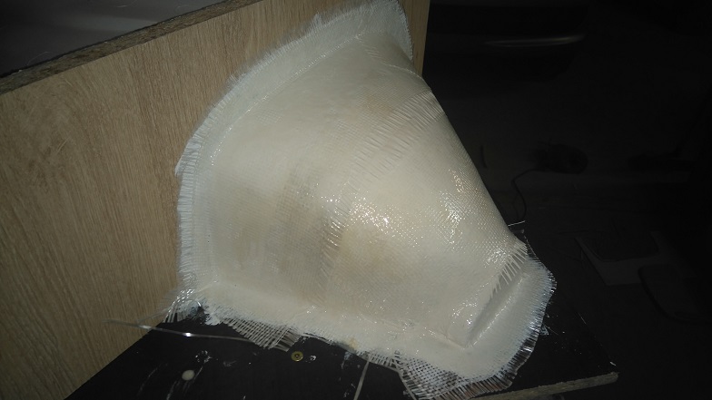

Attente 15min qu'il tombe amoureux, et application de la fibre et de la résine :
Voilà, Maintenant, y a plus grand chose à faire à part espérer que tout se passera bien demain soir.
2 points importants tout de même :
- Merci à ma petite chérie de 4 ans de me donner sa pâte à modeler ;-), c'est un amour !!
- FLUTE !!!! J'ai quand même oublié de placer les premiers pions de centrage !!!!!

Au vu des photos je me demande si tu as bien arasé la plastiline au niveau plan de joint et plaque verticale avant de mette fibre
Pour le cirage si tu as mis 7 à 8 couches lustrées y devrait pas y avoir de pb
Bonne chance à toi et beau travail
J'attends la suite
Christophe
Sur la partie que j'ai fibrée, je pense que c'est très correcte.
Pour le reste de la partie pas encore fibrée effectivement, il y aura certainement encore de petites retouches.

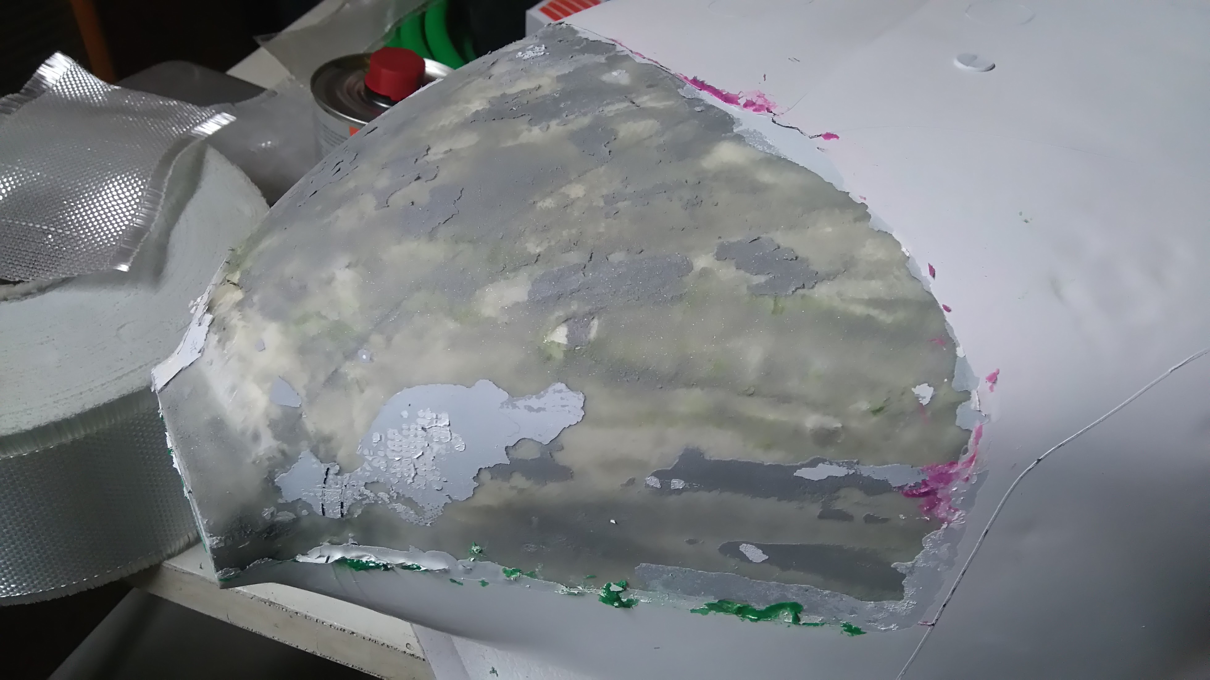

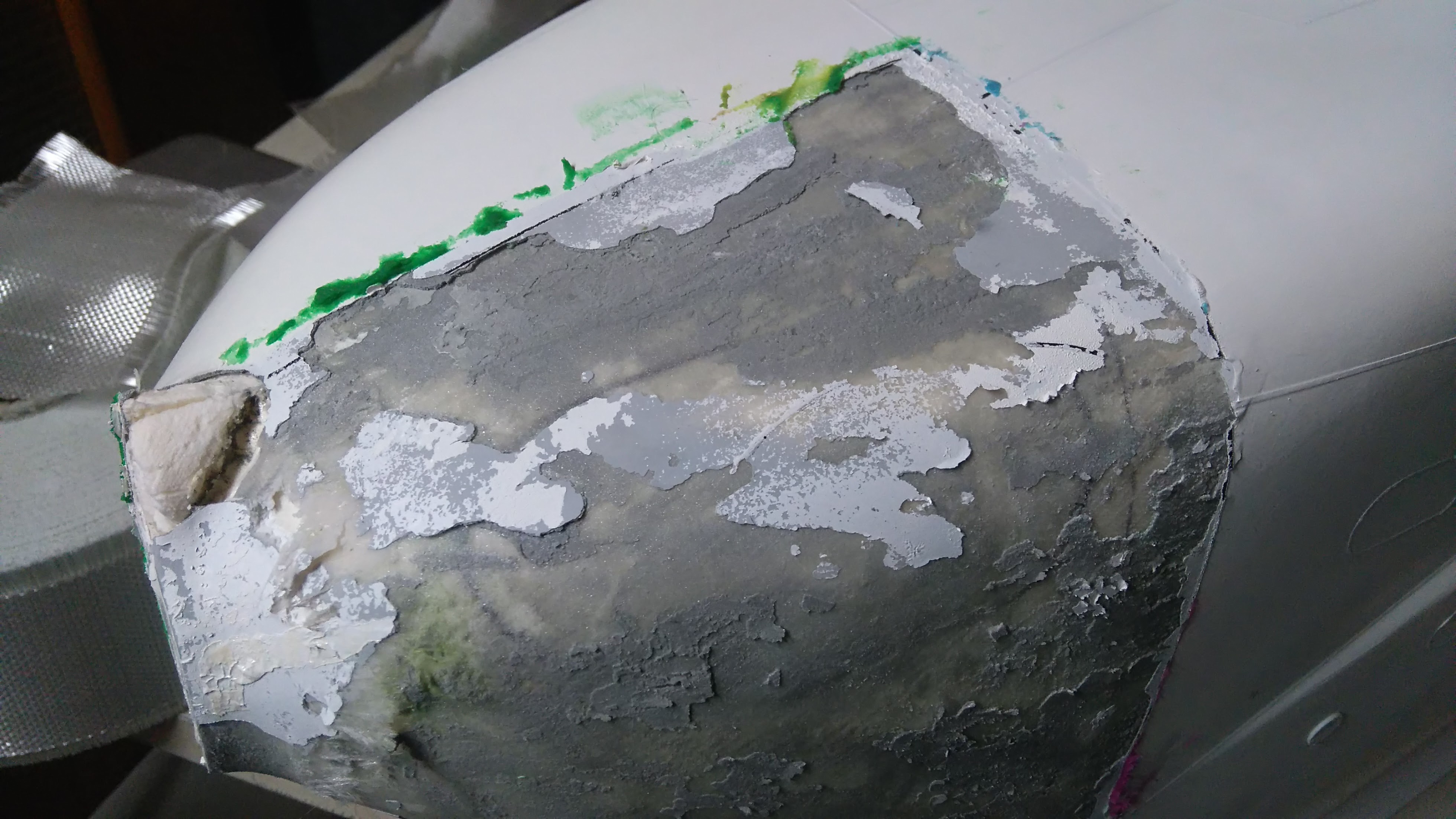

Bon alors !

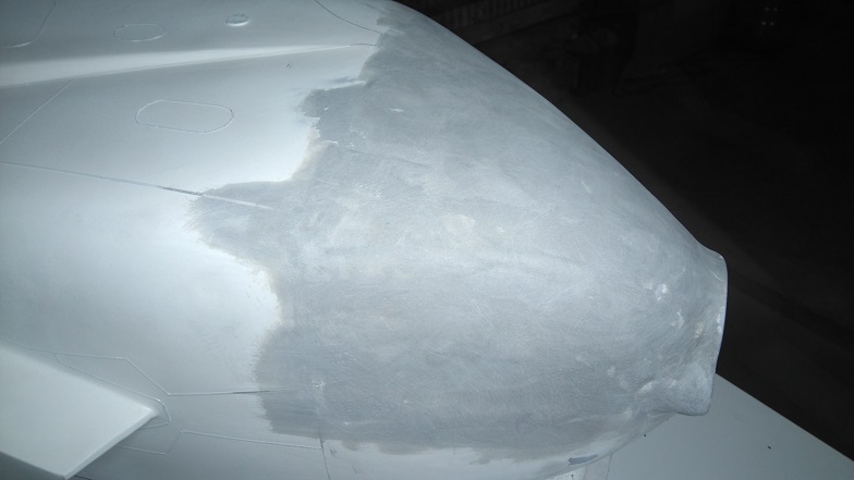

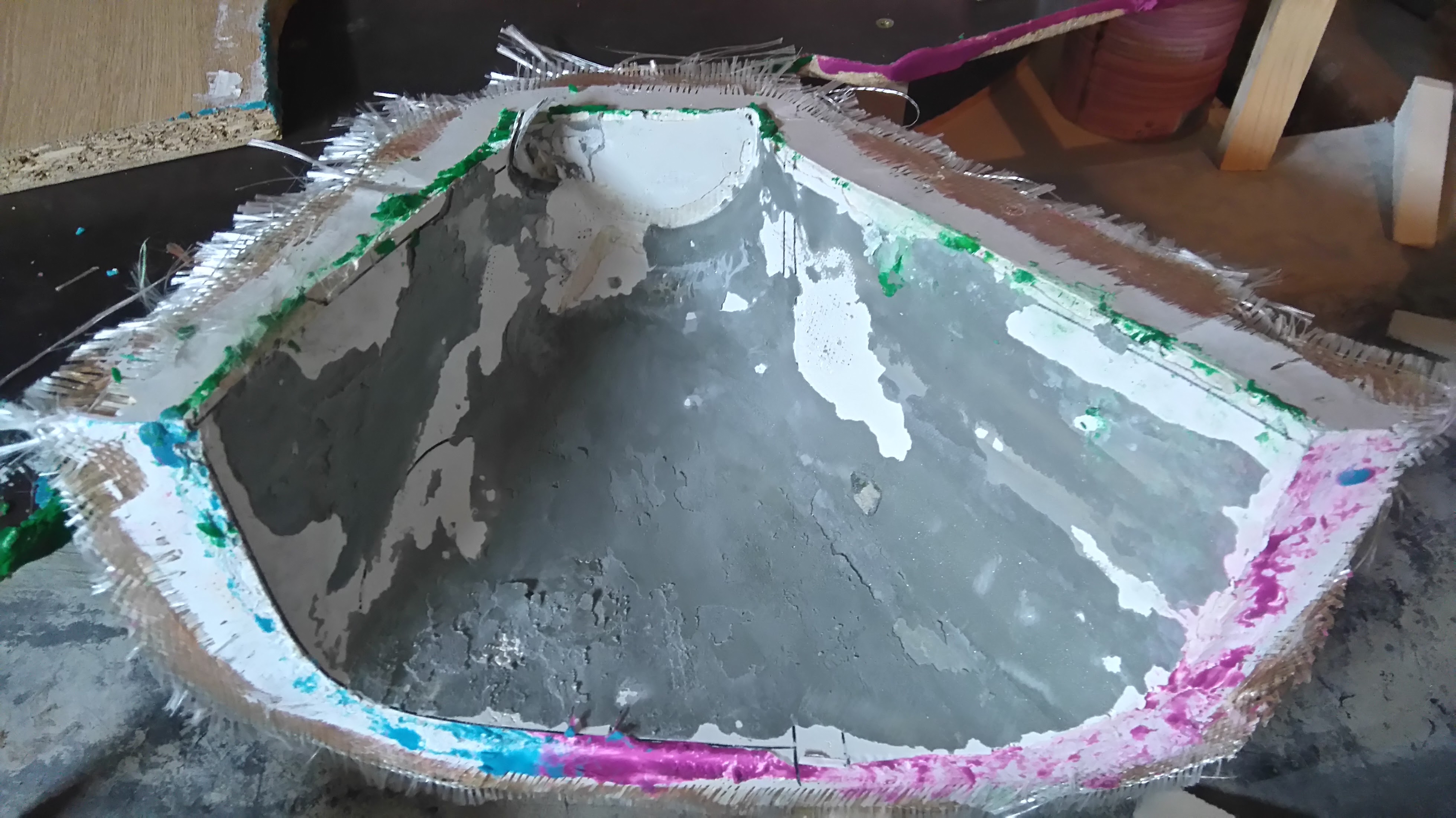

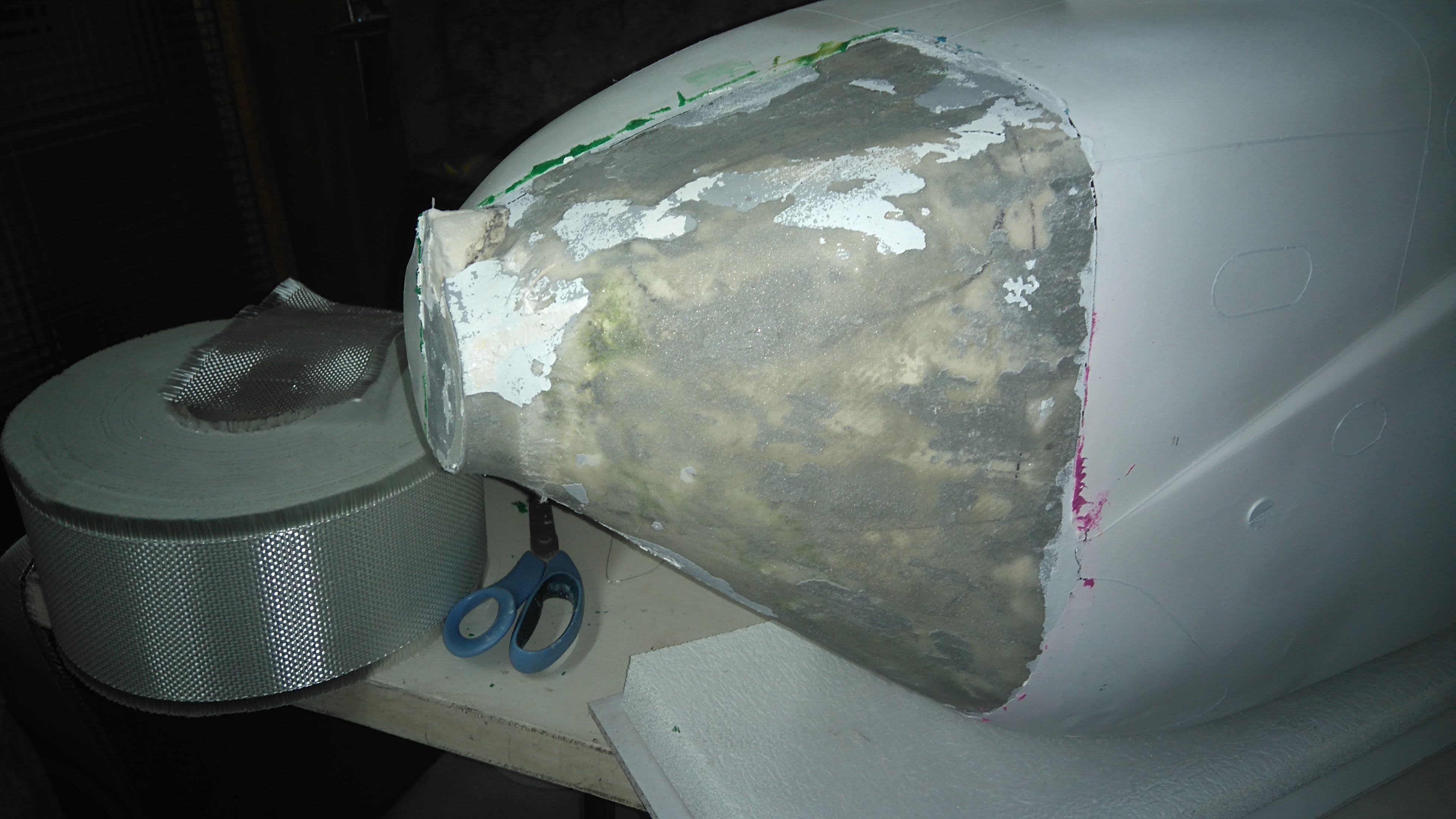

Voici l'étendue des dégâts:
Je ne pensais vraiment pas que ça collerait AUSSI FORT !!!
Je lui ai scalpé l'arrière-train et je suis vraiment navré mon Fred d'avoir autant esquinté ton travail.
Ça me fais plus Ch..r d'avoir exploser ton état de surface que d'avoir raté mon moule.
Là où je suis bête, c'est que ne sachant pas où j'allais j'aurais dû tester sur un autre objet.
De toute manière, on ne revient pas en arrière, ce qui est fait, est fait !! Alors avançons !!
Qu'ai-je fais de travers ?
Je pense que j'ai mal appliqué la cire, car au chiffon, elle ne tenait pas sur le volume (enfin c'est l'impression que j'ai eu)
J'avoue que je redoutai cette étape, et là, je suis un peu abasourdi.
Je ne suis pas dégoûté, rassurez-vous, vraiment déçu cependant de ne pas avoir réussi, je vais corriger tout ça et recommencer!
Bonne soirée à tous !
à vos remarques.
@aimé66
Le 7/6/2016 at 06:52, aimé66 a dit :
pour démouler, utiliser une grosse et fine lame de couteau au départ et ensuite glisser des coins en bois un peu de partout jusqu'à entendre un (clack..)et voilà le moule décollé!
J'aurais vraiment aimé entendre "clack" et j'ai commencé comme tu me l'a indiqué et sur les bords ça avait super bien commencé :-(
Zut je suis vraiment désolé pour toi
Pour info il y a des personnes qui mettent de l'alcool polyvinylique au dernier moment après les couches de cire.
Cela fait une couche pelable qui aide lors du démoulage.
J'ai vu que tu utilises du gelcoat blanc et pourquoi pas du spécial moule.
Il est plus solide pour la suite et la teinte permet de mieux voir ce que l'on fait.
Courage quand même tu as fait un boulot de digue et mérite que tu puisses aller au bout
Christophe
Envoyé de mon iPhone en utilisant Tapatalk
OUPPSSSS!!!!!!! je pense que ton problème de démoulage vient de la phase de cirage ! en effet comme le disait Aimé , il faut faire un gros travail de cirage essuyage cirage ect le plus possible de façon a démouler facilement . A une époque je mettais de la cire au bain marie et l'appliquait au pinceau , c'était épais mais tu démoulais sans problème . Courage FRED

Je suis assez mauvais en stratification et j'ai eu plusieurs problèmes qui ressemblaient au tien. Pour mes derniers travaux, j'ai utilisé de la cire de démoulage LIQUIDE de marque Soloplast et je me suis forcé à en mettre DIX couches au pinceau  (c'est longuet car il faut attendre entre chaque couche)   et je n'ai rien fait entre chaque couche de peur d'en renlever. Un lustrage léger au chiffon à meuble sur la dernière couche ... et cela s'est démoulé sans problème.

Bonsoir à tous,

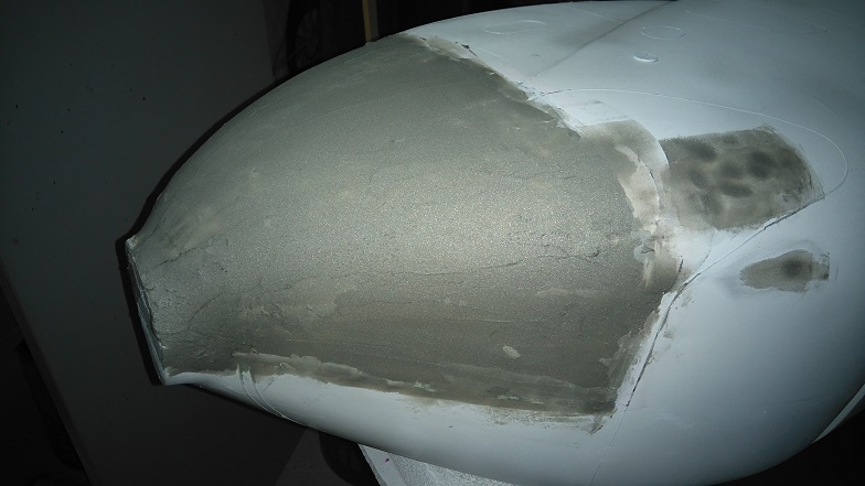

Comme promis, avancement des réparations:

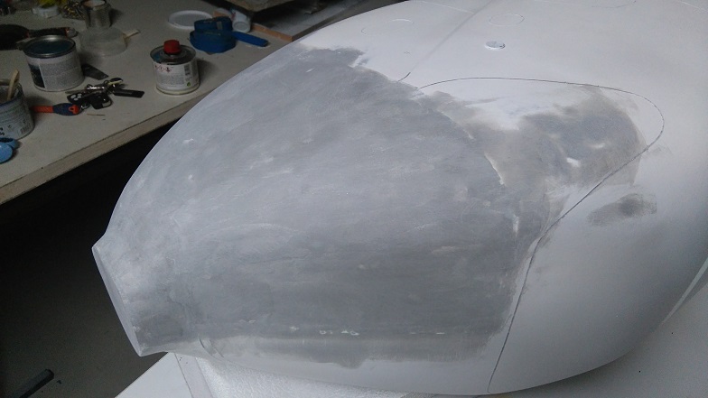

Première couche de masticage après nettoyage et ponçage:
Seconde passage:

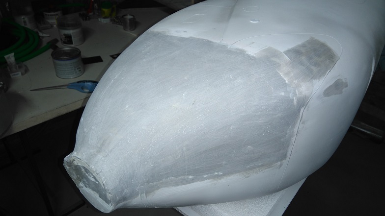

Ponçage du 3ème passage:

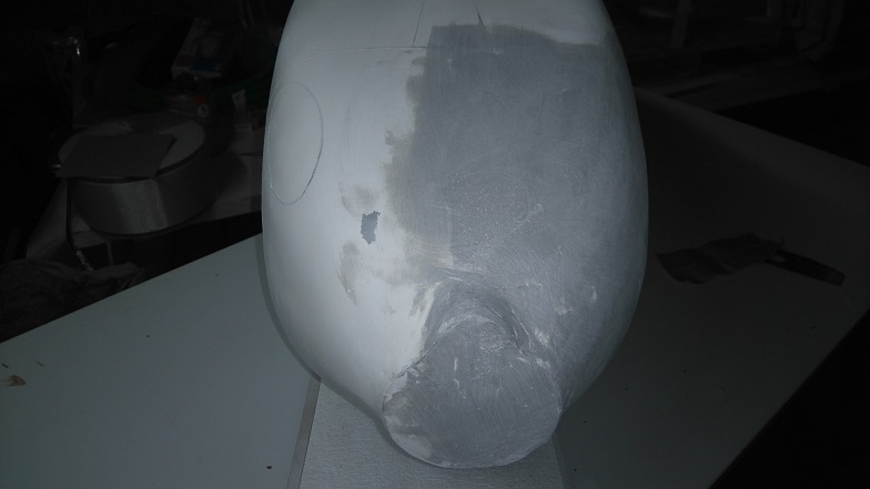

Masticage (4ème passage et ponçage):
Sur le photos, c'est pas très flagrant, mais promis l'état de surface est très lisse (les points blancs ne se sentent pas au touché, bizarre hein ?)
Sinon, pour le reste:
- le problème venait bien de mon cirage.
- Il s'avère qu'avant de cirer, il fallait que je patiente 15 à 60 minutes, ce que je n'ai malheureusement pas fait.
C'est vraiment dommage d'avoir raté cette première partie mais comptez sur moi pour que cela n'arrive plus.
