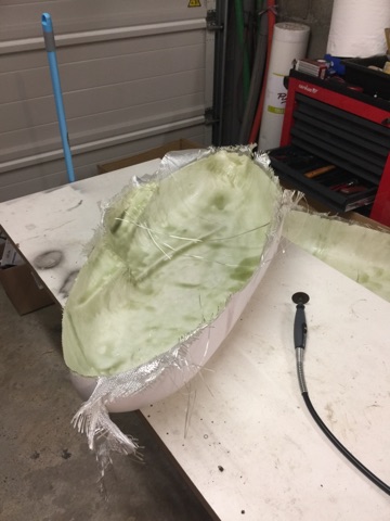

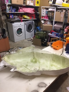

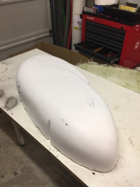

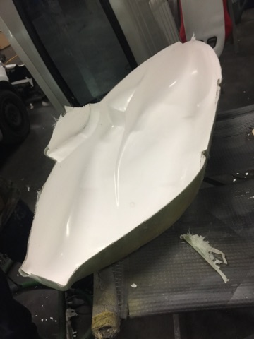

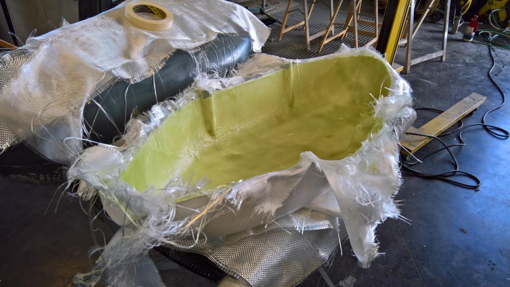

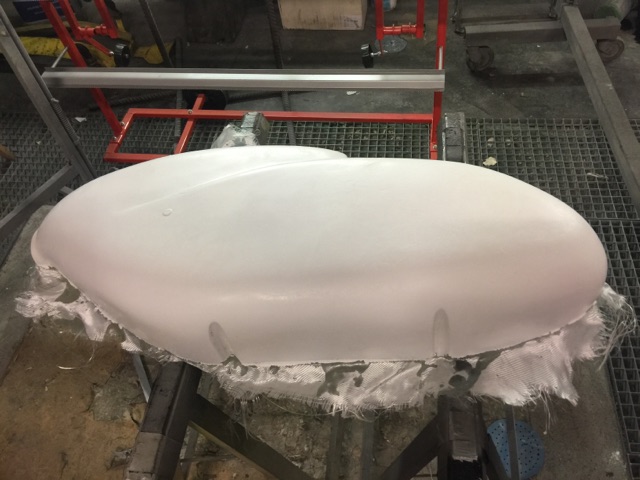

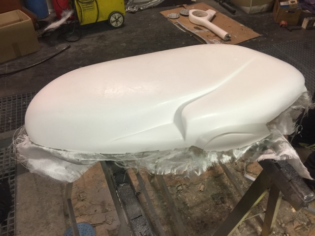

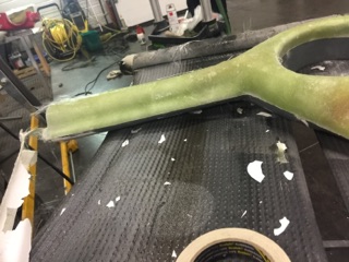

Phase 2, le premier demi master :
Franchement, ça se passe de commentaires. Je profite pleinement comme vous tous de son travail réussi.
Bravo Mister !

Salut à tous,

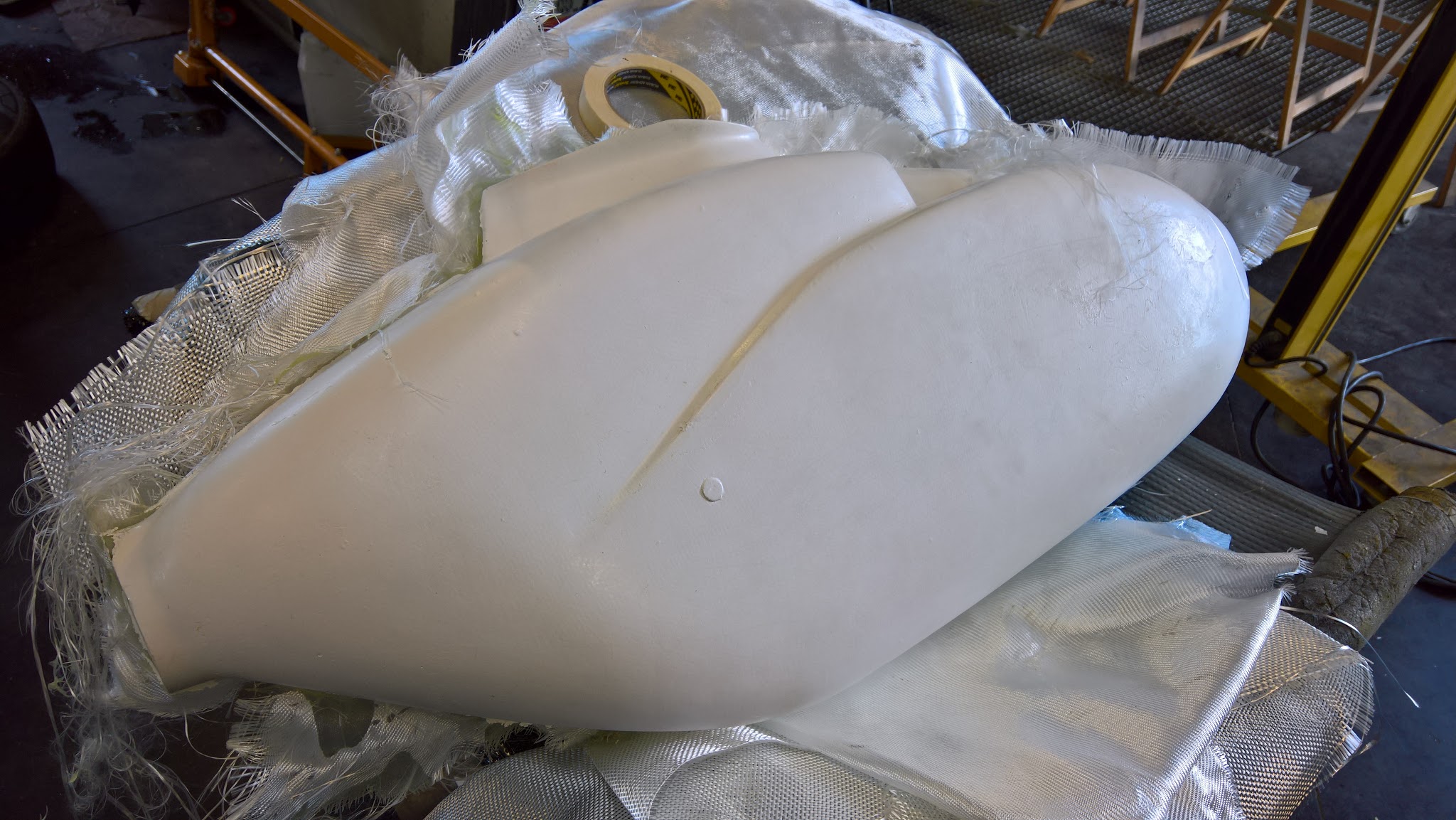

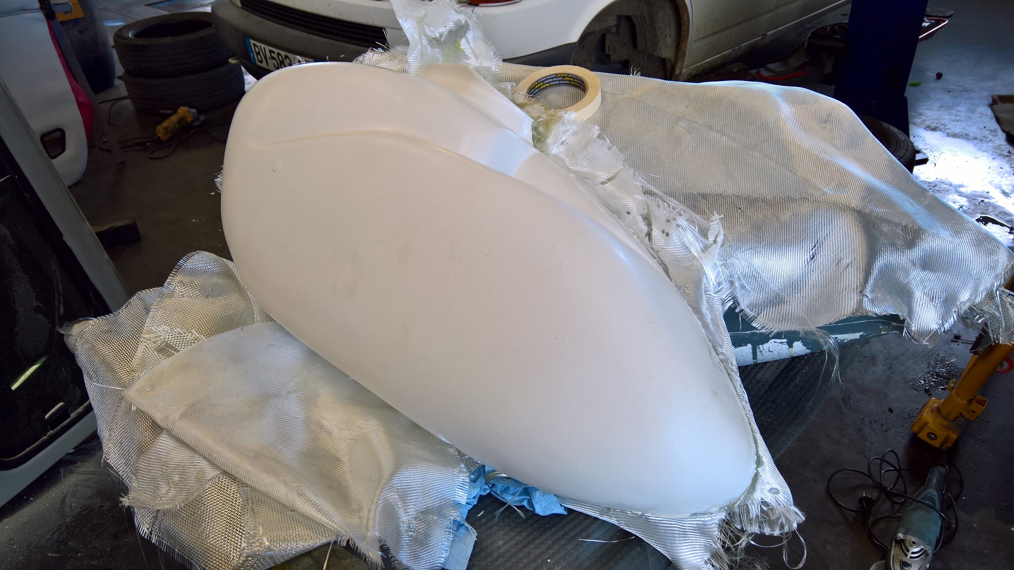

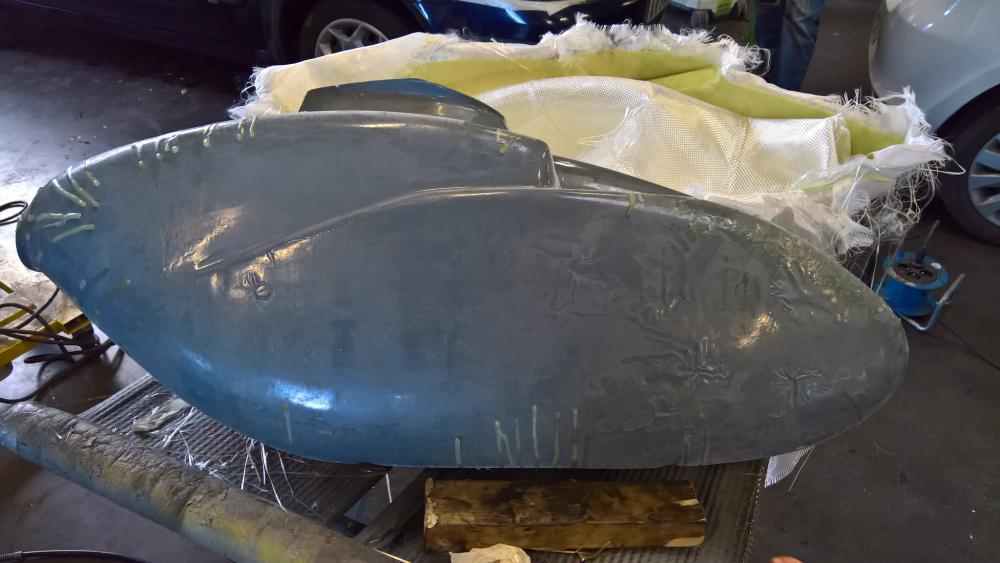

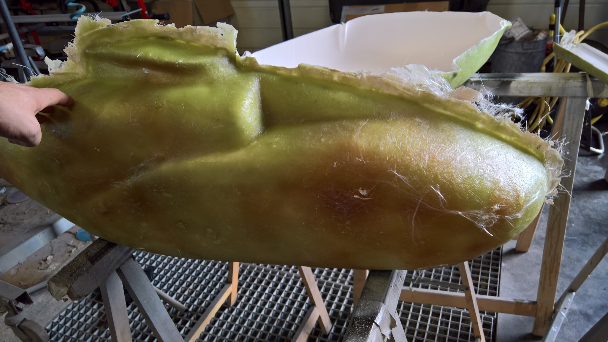

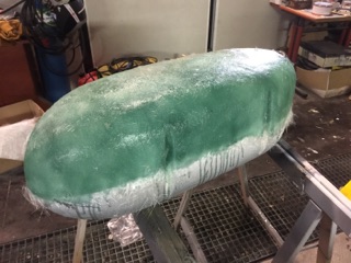

ce jour petite visite chez Franck!

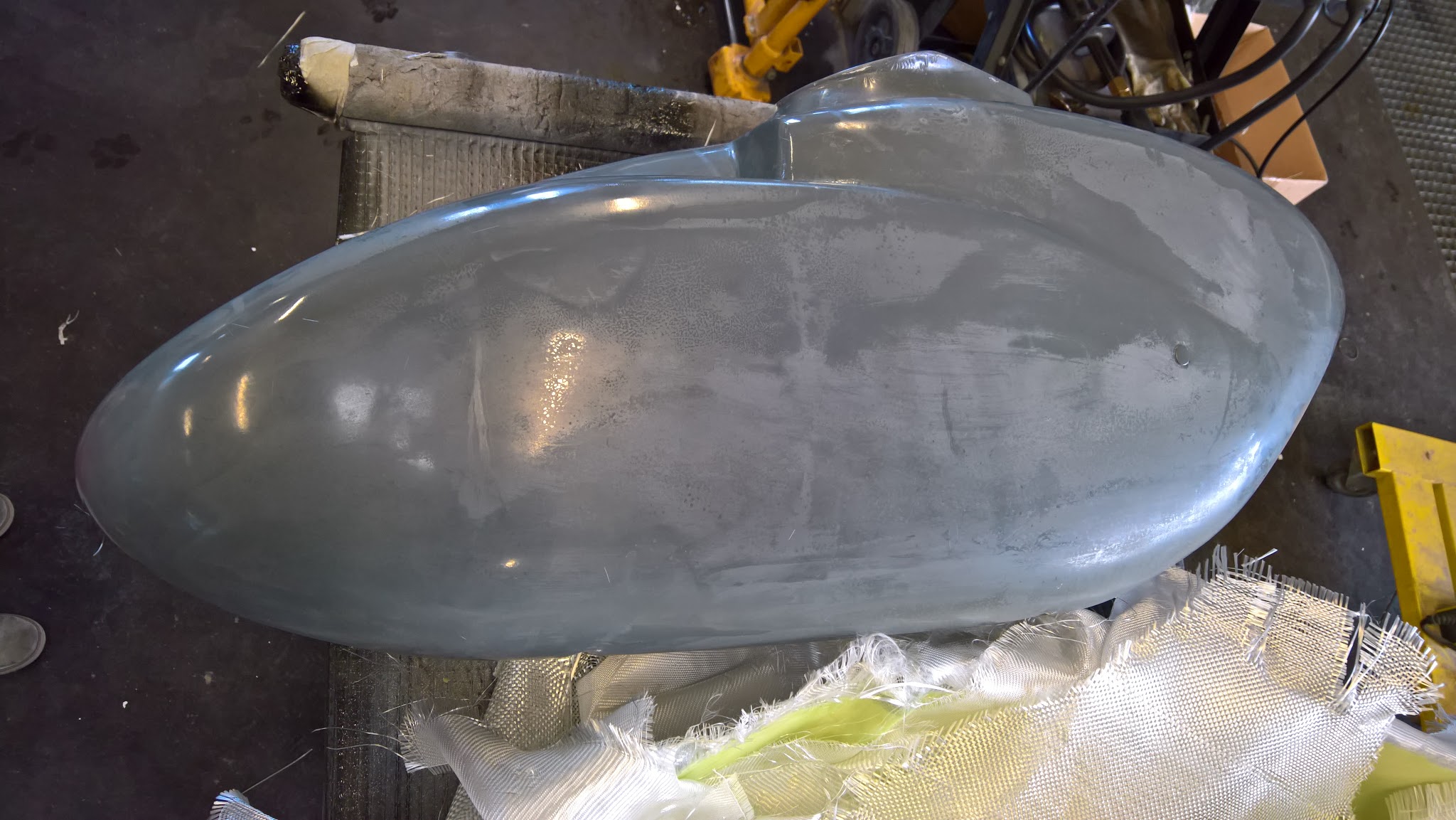

C'est encore plus impressionnant de près:

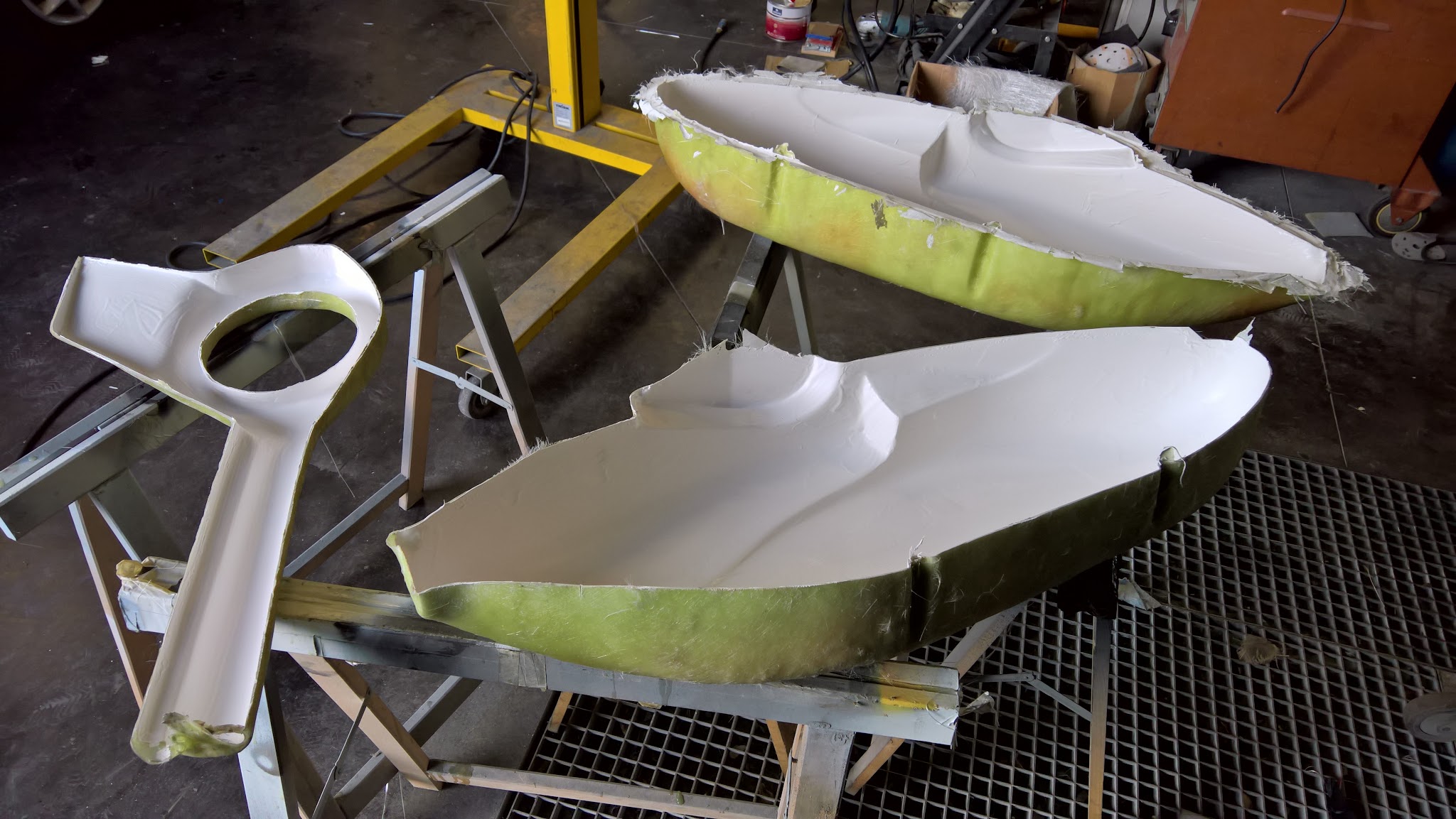

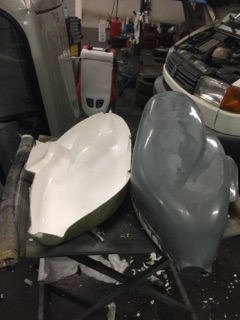

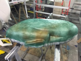

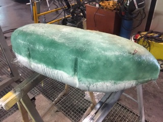

Le contre-moule: Aie! il a bien reçu !
Les moules : il y en a de partout !!!! :shock:

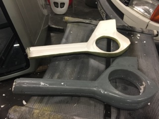

Les premiers masters:
Bonne fin de weekend à tous !

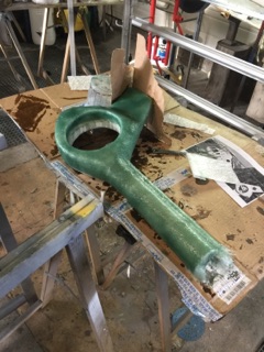

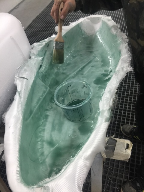

Petite entracte pendant mes journée de dingue!!!!

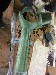

Franck me prépare la suite comme il sait si bien le faire :
Bravo à lui ;-)

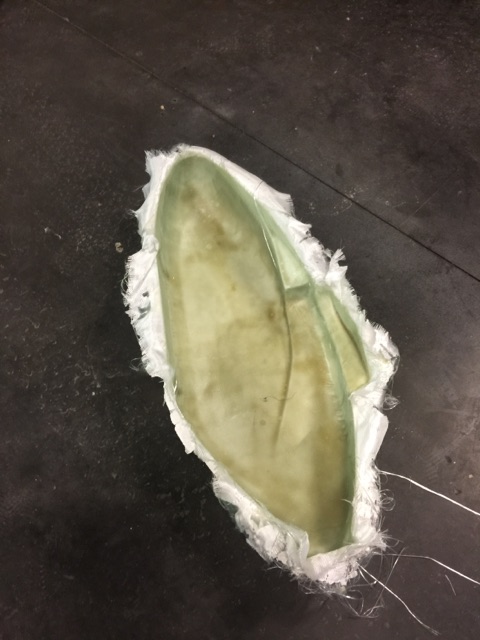

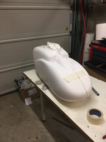

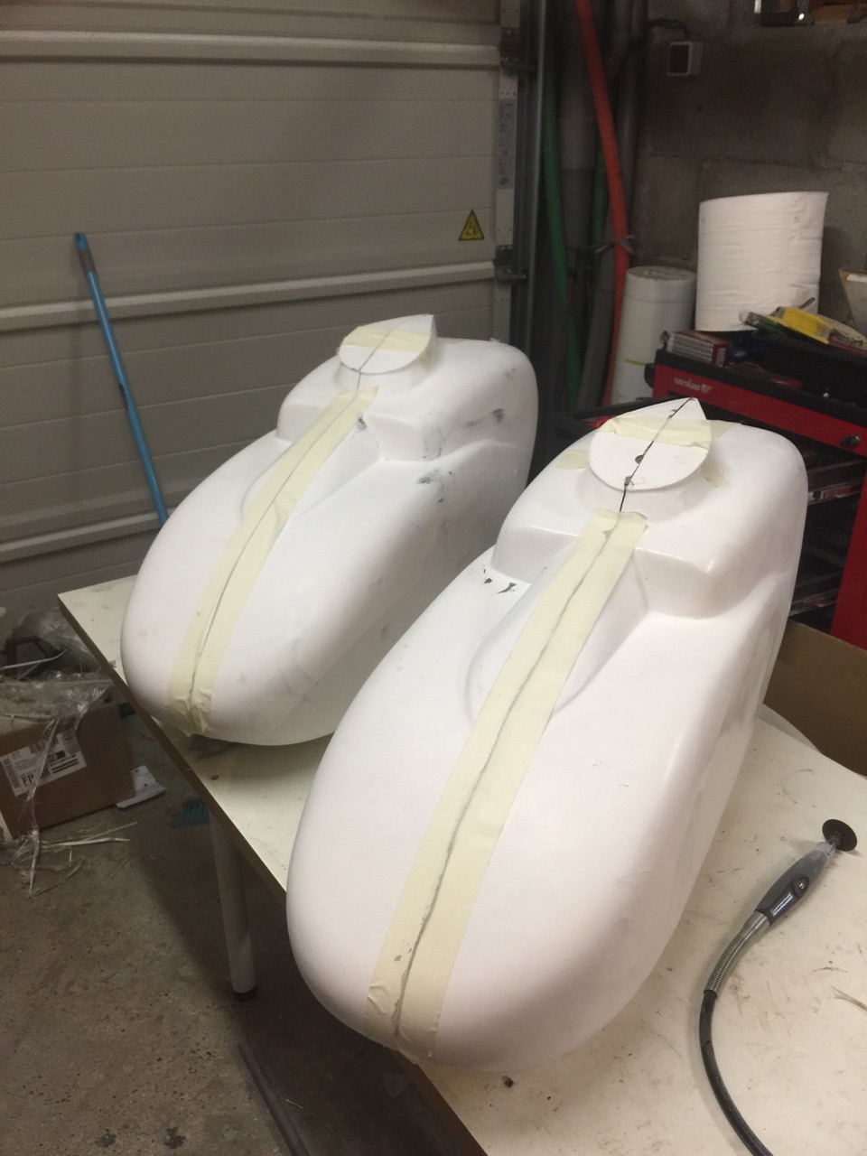

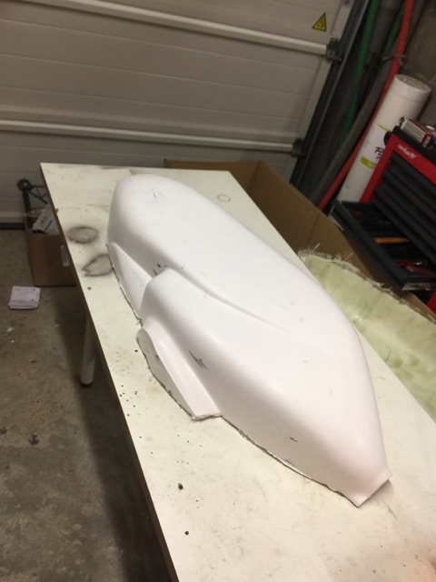

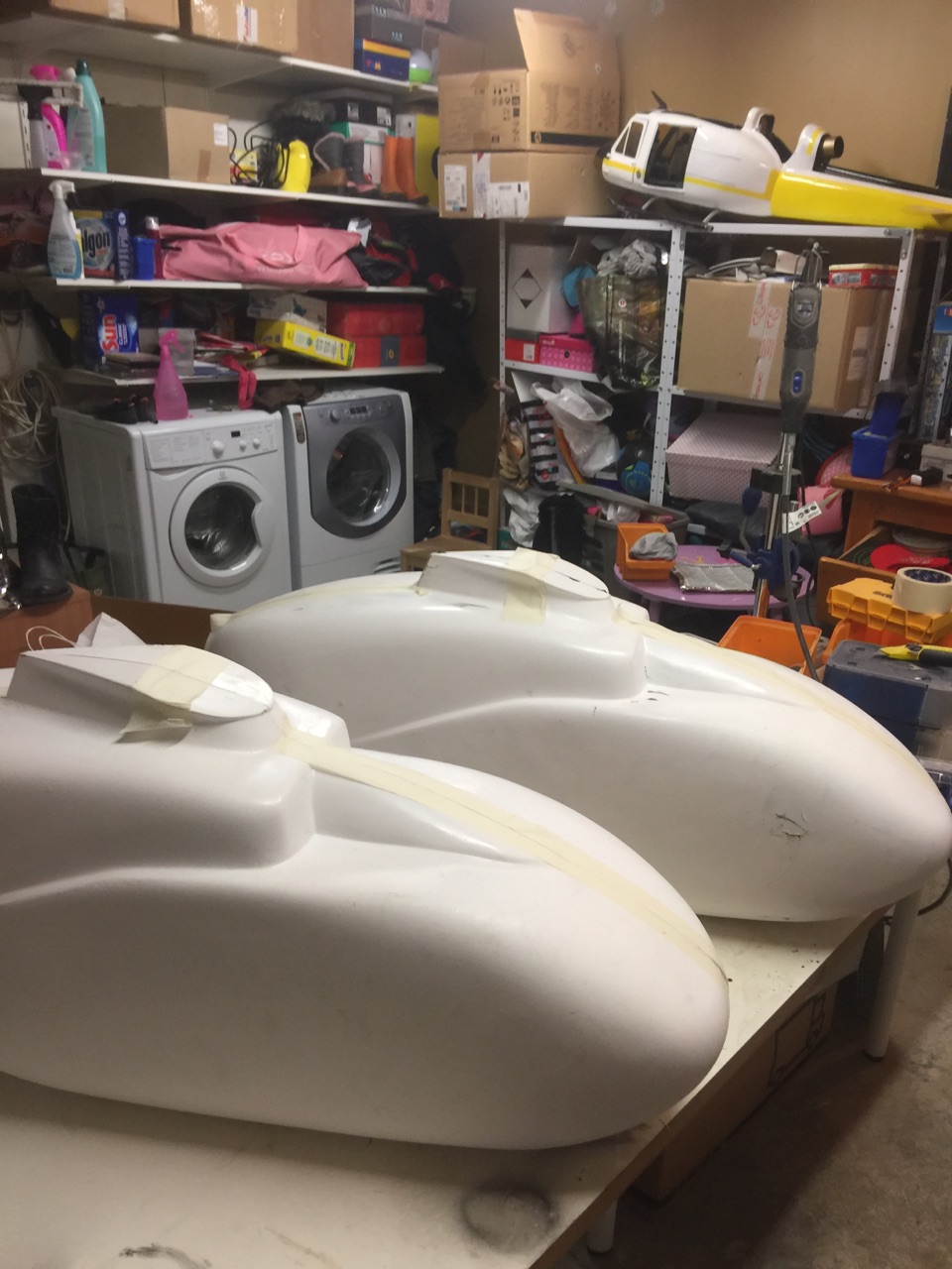

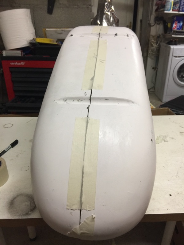

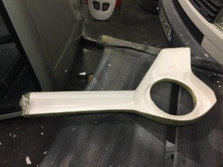

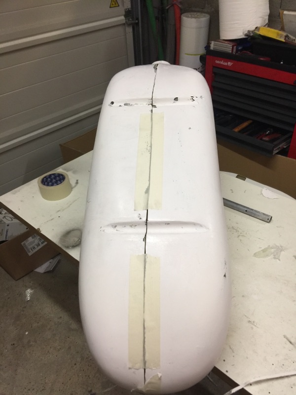

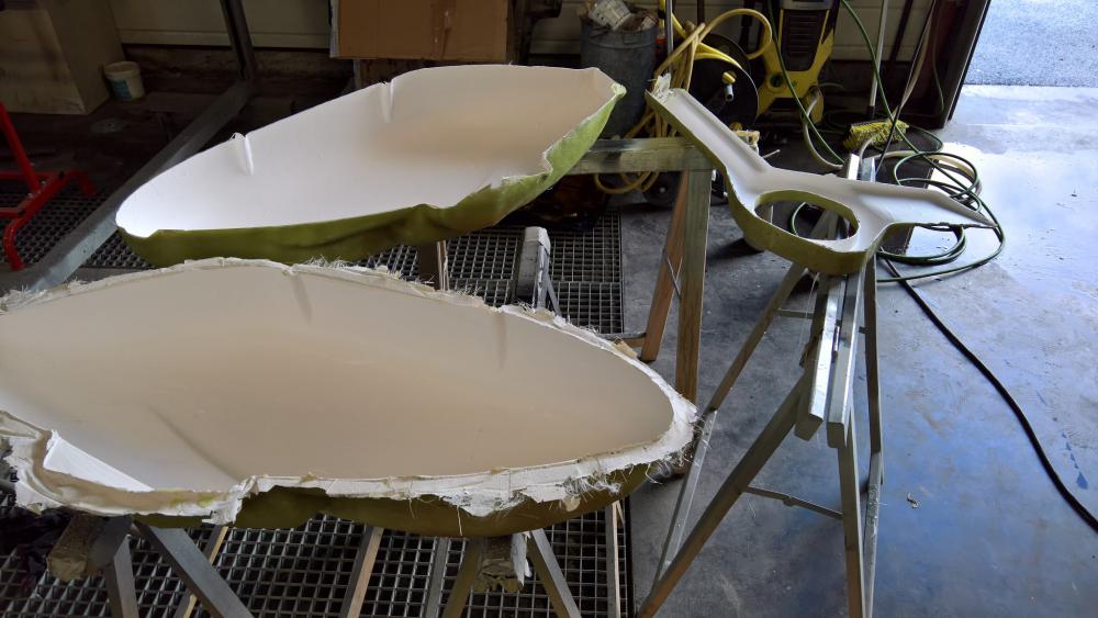

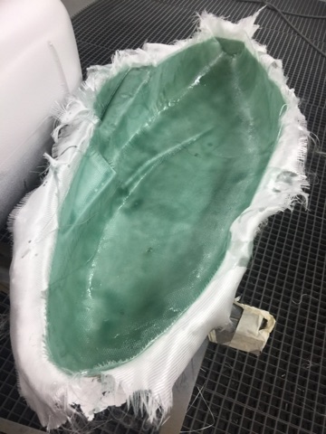

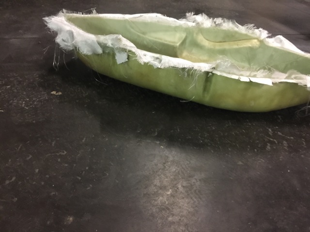

Découpe des demis en présence :
Demi Gauche OK:
Demi droite également et assemblage :

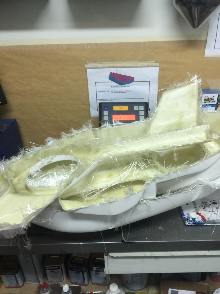

IMG_1271.jpgIMG_1272.jpgIMG_1273.jpgIMG_1289.jpgIMG_1290.jpgIMG_1291.jpgIMG_1292.jpgIMG_1293.jpg

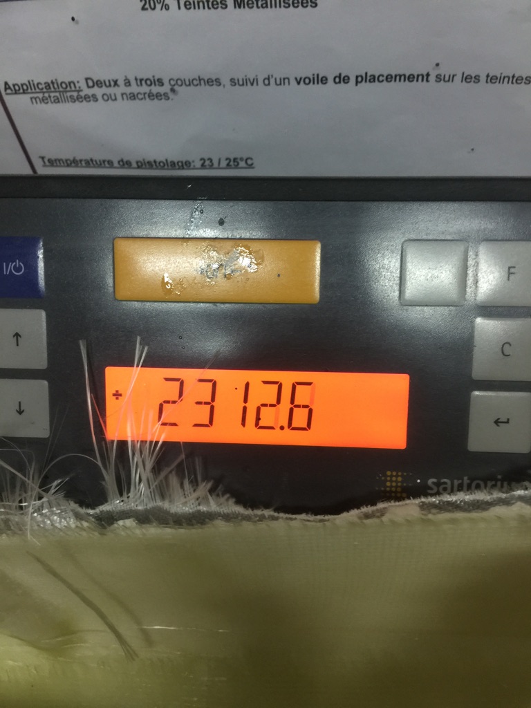

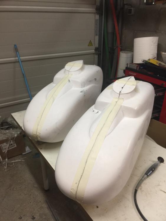

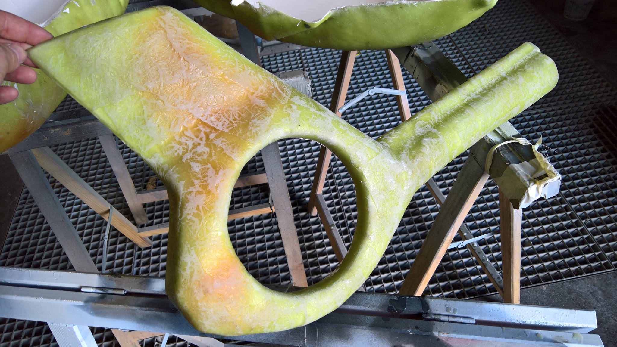

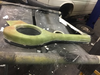

La masse : Hallucinant !!!! avant découpe en plus !!!

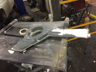

Et puisqu'il ne sait pas se reposer non plus, il a fait le frangin !!! :-D
Bravo Franck ! :-D

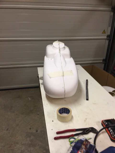

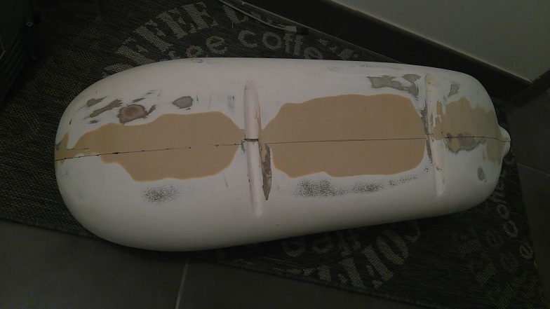

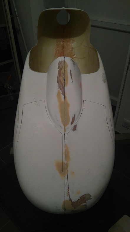

Bonjour,effectivement on arrive au moment qui m'interresse(puisque méthode differente de celle que j'applique ) à ce propos; sur les photos les 2 cotés sont dejà collés entre eux, si oui ,quelle est la procedure .
Aimé.
Bonjour Aimé,
Ayant fait l'erreur de coller mes deux moitiés dès le départ, je fais faire double travail à Franck.
En clair,
ce fuselage n'est pas celui que nous allons travailler pour être équipé, mais celui dont on va se servir pour re séparé en deux de manière très propre les deux demi fuselages.
Il vont nous permettre également d'intégré les vitres, les capots, et tout le reste des détails.
Si j'avais gardé mes deux demi-contre-moules, Franck n'aurais pas eu a refaire ce travail.
J'espère que je suis clair dans mes explications.
Salut aimé
comme me l'a bien dit cgcpx
pour l instant les demi fuselage ne sont pas collé
le travail qu'à fait notre amis et les matériaux utilisés et la vie dur qu'à eut sont master
j ai choisit la solution de le photographier en le moulant de façon à pourvoir tirer des éléments pour le Master
le premier master va nous servir pour  faire les ouverture principale
vitre , capot ,porte et trappe
tracage de ligne etc ....
il il sera renforcé et séparer sur sa ligne médiane pour fabriquer les moule définitifs
le second master nous servira pour les éléments amovible
pour le collage une fois une ouverture assez conséquente fait il sera coller par une bande de fibre

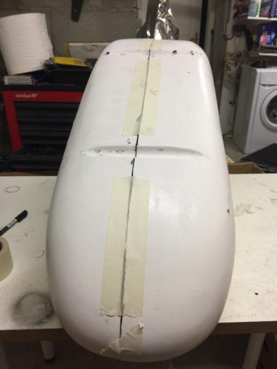

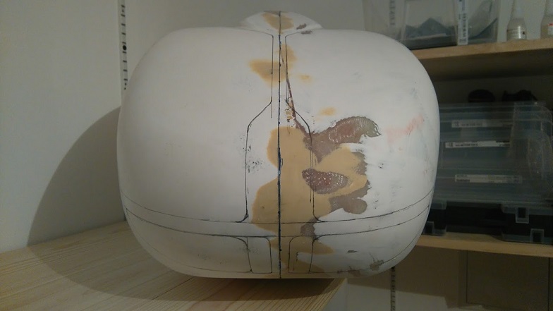

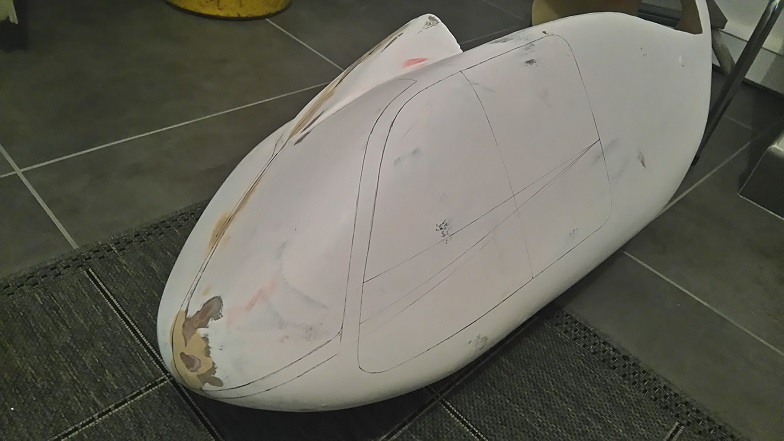

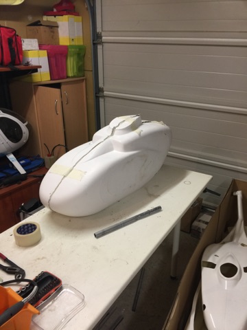

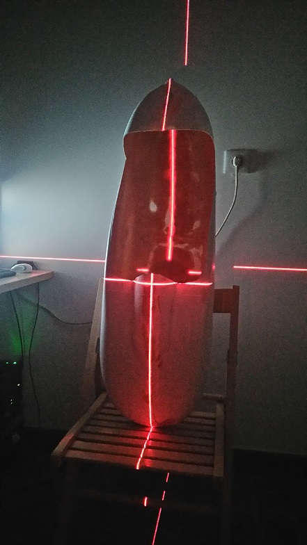

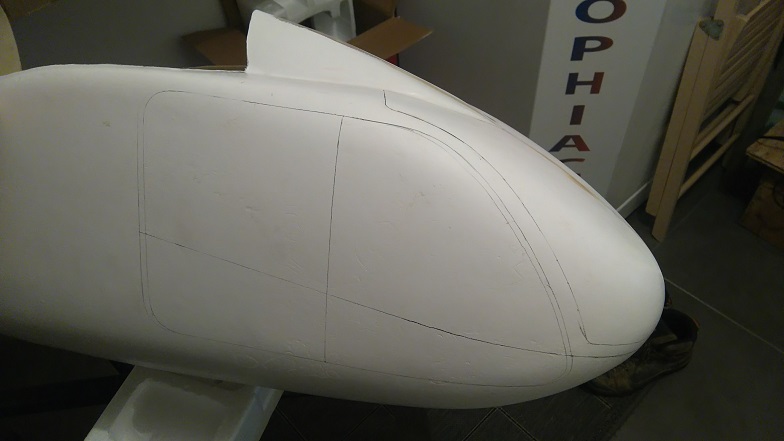

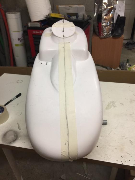

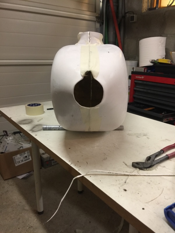

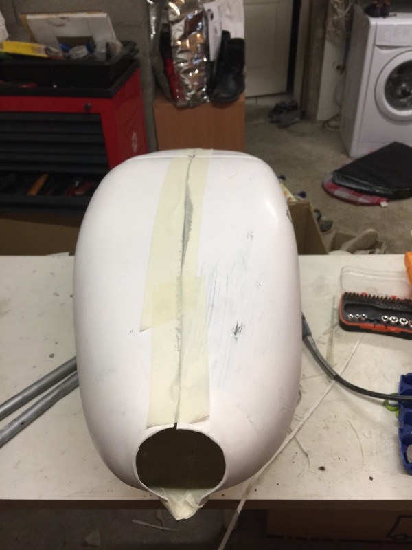

C'est reparti, doucement mais sûrement, traçage au laser de la ligne centrale :
splash!, Diablo66, steph66 et 3 autres aiment ça
Génial Cyril !
On suis avec intérêt ton travail , @ +Fred
cgcpx et splash! aiment ça
Content de te revoir pour la suite de ton projet
Envoyé de mon iPhone en utilisant Tapatalk
cgcpx aime ça
@+ Christophe
Oxy3 Module Spirit WiFi, TGY306HV Cyclique et AC, HW Platinum V4 60A
ZMR250 Naze32 FPV
Radio FrSky TARANIS
nickel ,ça prend forme ,quel courage ! Bravo Cyril
Gé&gé
cgcpx aime ça
Quel courage et quel mérite , tu va bientôt en voir le bout , bravo à franck et à toi bien sur pour ce magnifique boulot .
