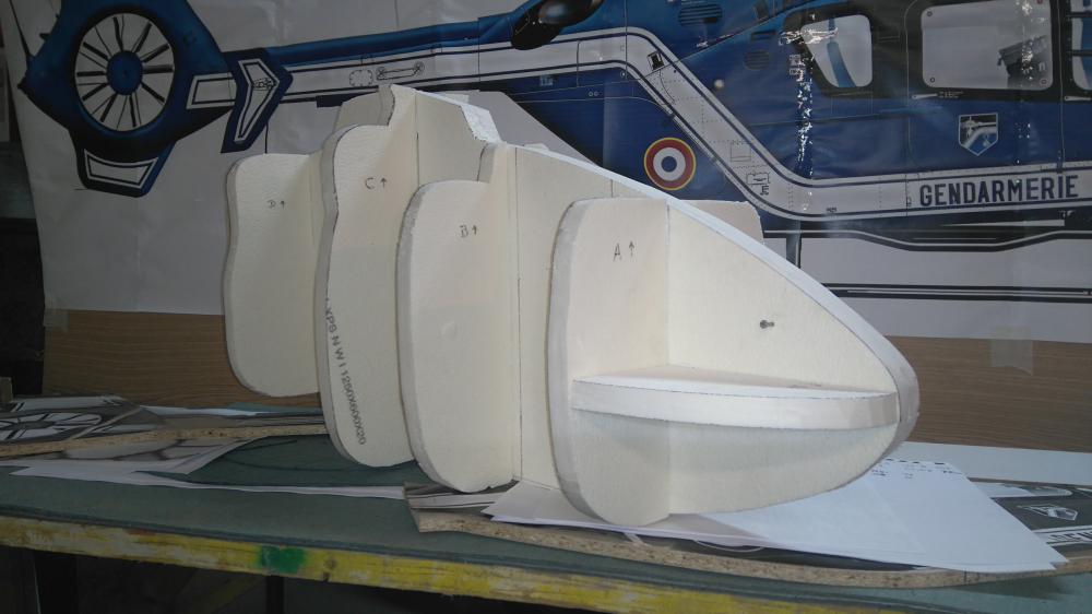

Impression des tranches à l’échelle:
DSC_0404.thumb.JPG.3ee4be033c8b491038e2b
DSC_0405.thumb.JPG.7aa3fffb5a04626e484c4
Découpe de celles-ci et positionnement sur le profil central:
DSC_0407.thumb.JPG.980de7209ea0cc5e3796aDSC_0409.thumb.JPG.f1e1a5eb18561540d3193
mise en place sur le profil central du report d'angle de 3° entre le bas du fuselage et les patins:
DSC_0410.thumb.JPG.25ba1eb97f789cf435e5c

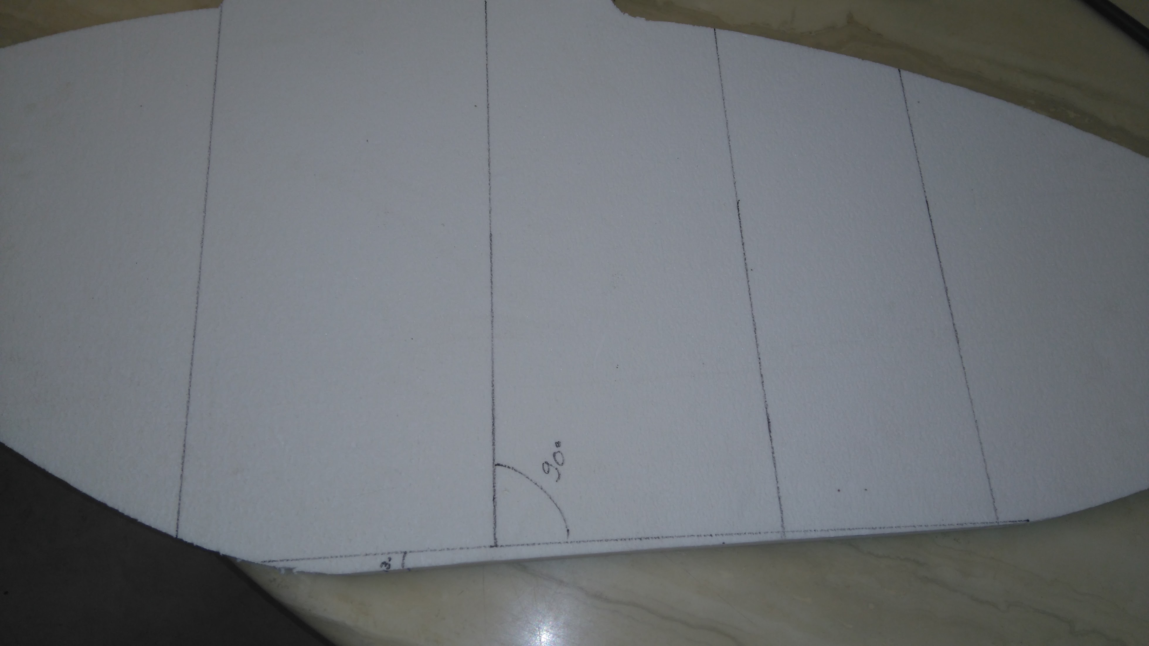

traçage de l'alignement des tranches à 90° du plan des patins:
DSC_0412.thumb.JPG.74fab859fc61b5f78bf3b
Découpe du second profil et des tranches symétriques.
Collage sur le premier profil:
DSC_0414.thumb.JPG.09ae862f59b7c81963867
Collage du second profil et assemblage des deux avec deux clous
DSC_0417.thumb.JPG.2d655e3887096ae1fbe0eDSC_0419.thumb.JPG.c506bbf47b570d89ff251
Voilà pour ce soir.
merci à ceux qui ont des remarques de ne pas hésiter. :wink:
Toutes les échanges sont constructifs.
Bon week-end à tous.
Diablo66 aime ça

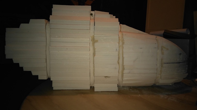

Bonsoir à tous!
Petite photo de progression (je n'avais pas imaginer que remplir et découper les feuilles serait si long :-? !! C'est pas grave tout vient à point à qui sais attendre :-) )
DSC_0477.thumb.jpg.db233291e8013aaf72f9c
Bonne soirée à tous!
Diablo66 et bou83 aiment ça

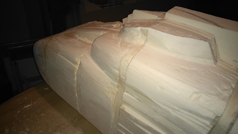

Sur l'avant, j'ai tester le ponçage: un vrai plaisir ! ca se passe tout seul mais qu'est-ce qu'on mange de la poussière !!!
à très vite!
il faut l'aspirateur à coté  :)
