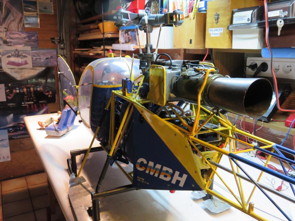

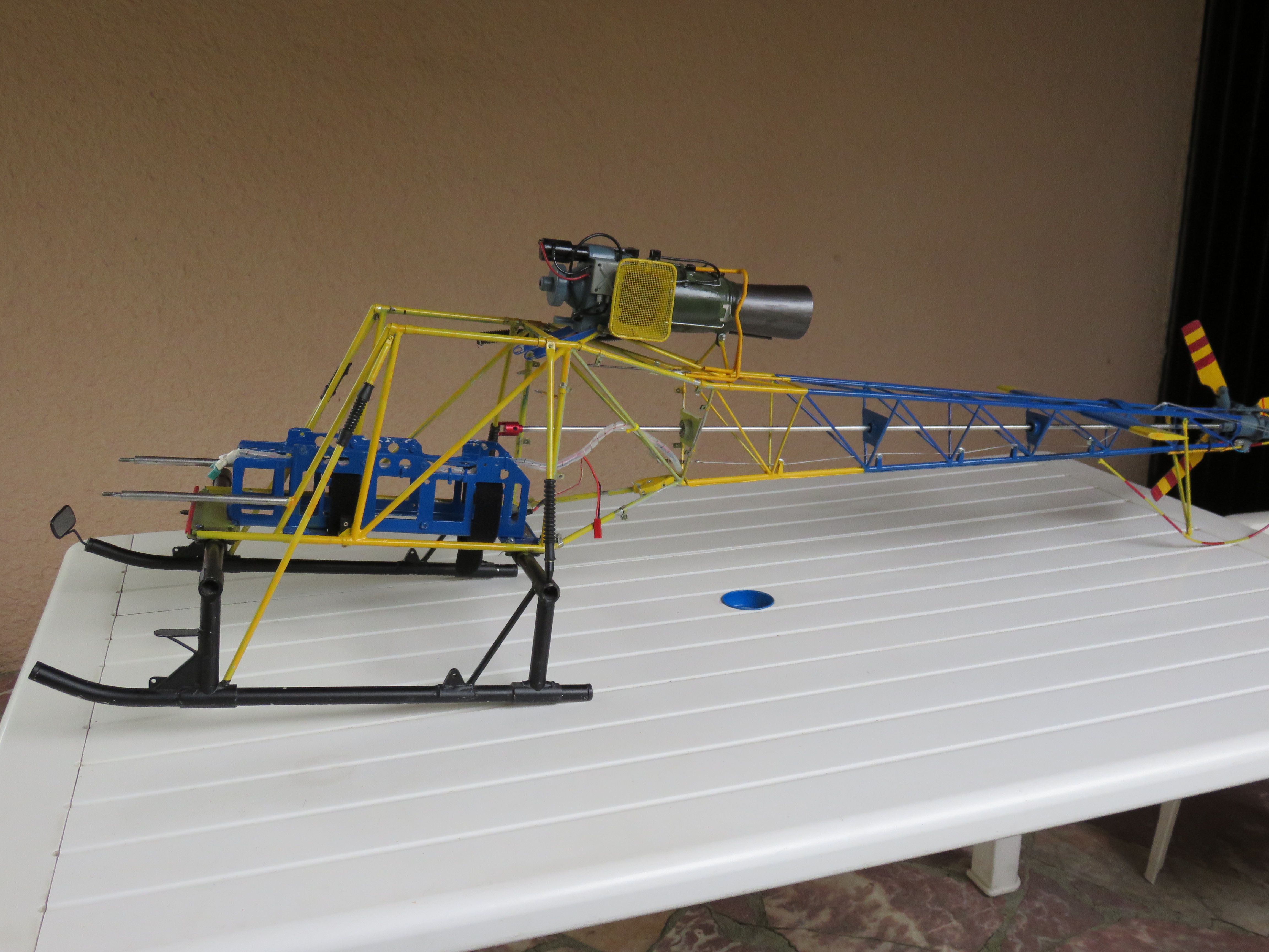

Quelques nouvelles de mon Alouette :
La mécanique SkyFox est pré-assemblée sans moteur. J'ai reçu les servos (4 TORQ BL 9280 pour le cyclique et 1 BL9288 pour l'AC) et je suis en train de les monter.
Pour la motorisation, j'attends quelques infos de William de Vario france, puis je pourrai passer mes commandes.
En parrallèle, j'ai monté le train, pré-positionné le fuselage dessus et preparé l'anti-couple. Je trouve la transmission par corde à piano dans la gaine Teflon un peu "rustique" et pleine de frottements, mais si ça marche comme ça ...
Le week-end prochain, j'essaierai de mettre quelques photos.
Bonne semaine et bons vols à ceux qui braveront la météo ...
Bonsoir FESTINA,
Pour mon LAMA, je trouvais que la transmission AC par corde à piano était un peu trop "light".
J'ai donc bricolé quelque peu la fixation du boitier AC AR et l'inclinaison de la mécanique pour monter une transmission rigide VARIO avec le tube inox diamètre 6 monté sur 3 paliers/roulements à billes fixés sur la structure; et ce de façon à ce que les "cardans" de liaison soient le plus alignés possible........
Ca tourne bien.

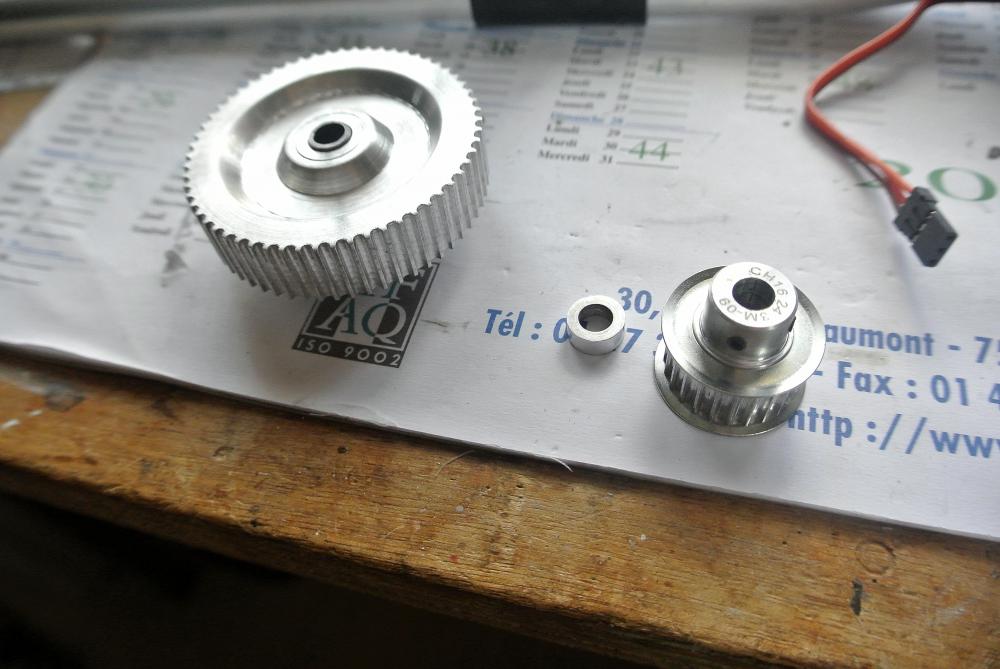

De mon côté, j'avance sur la mécanique. Comme Vario ne pouvait pas me livrer la couronne 55 dents avant fin janvier, j'ai finalement commandé une couronne de 60 dents et un pignon de 24 dents chez HPC. Je les ai reçus hier et suis en cours d'adaptation. Je mettrai des photos en fin de semaine après essai.

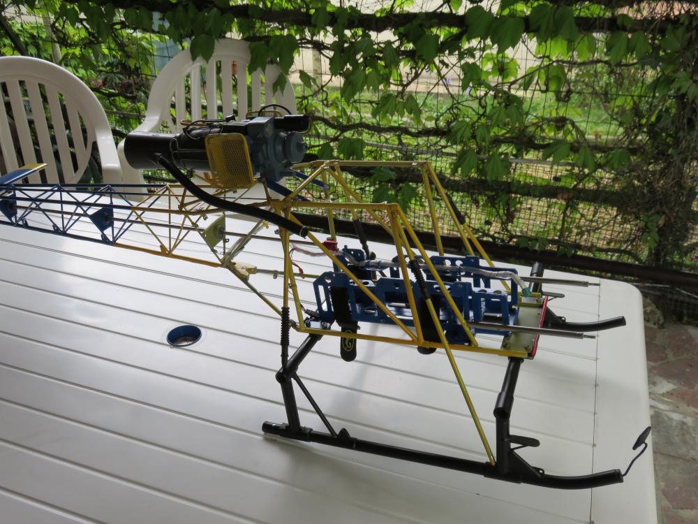

Comme promis, un petit point d'avancement de mon Alouette et particulièrement de la partie transmission.
J'ai suivi les conseils de Gégé, et fixé le rapport de réduction primaire à 2.5. Après avoir commandé (chez HPC), reçu et preparé le pignon moteur et defini la longueur de courroie, Vario m'a annoncé un délai de livraison de la couronne 55 dents au ... 20 janvier ! J'ai donc changé d'orientation et commandé une couronne chez HPC, mais le standard étant de 60 dents, j'ai commandé un autre pignon moteur de 24 dents cette fois. La couronne et le pignon ont été bagués pour s'adapter aux axes de 6mm, la couronne évidée (gain de 10g seulement ...) et une entretoise alu faite pour caler le pignon sur l'axe du moteur Scorpion. Je vous joins des photos et le petit tableur qui permet de calculer les longueurs de courroies, pour ceux que ça intéresse.
Pour ce montage, il faut un peu "grignoter" les pattes inférieures des flancs de la mécanique qui touchent le moteur.
Je vais maintenant faire des butées en alu pour assurer le parallelisme entre l'axe de la mécanique et celui du moteur et, si je trouve l'idée, un système de réglage et maintien de la tension de la courroie.
Merci à Gégé pour ses indications.
En attendant les prochaines nouvelles, bonnes fêtes à tous et bonne année 2016.

Bonsoir à tous,
Pour FESTINA,
au début de l'assemblage de mon appareil, j'ai utilisé la même pièce que ce qui est présenté sur ta photo ; et je me suis rendu compte qu'avec le  jeu qu'il y a dans les trous de fixation, l'axe moteur et l'axe rotor ne sont pas très parallèles......J'ai eu peur pour mes pignons et j'ai donc refait une pièce de fixation du moteur.
Donc, conseil = attention au parallélisme de tes 2  axes sous peine de voir "sauter" ta courroie lors de la rotation !
Bonne continuation.
Patrick
J'ai bien vu que le support moteur n'était pas très précis et n'assurait pas le parallelisme des axes, c'est pour cela que je vais ajouter un guide qui sera fixé avec les vis supérieures du boitier de renvoi. Je pense maintenant avoir trouvé une solution pour que ce support assure également la tension de la courroie. Je mettrai des photos quand ce sera fait.
Merci pour l'info.
