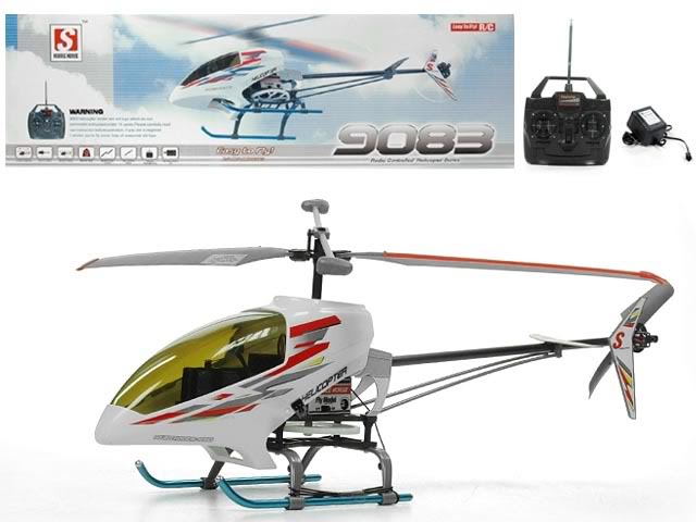

Mon hélico ne veut pas s'envoler pourquoi?
J'ai acheter un petit hélicoptère telecommander en occasion (22 euros) pour l'amusement.
Malgré le chargement, l'helico se met bien en route mais refuse de s'envoler, il tourne en rond avec pas mal de puissance mais ne veut pas decoller du sol.
Une des palmes est pencher l'autre est complétement plate a l'horizontal est ce que ce serait son problème d'orientation qui l'empecherais de voler?

Je ne sais pas si tu auras beaucoups de reponses au sujet de cet helico .
Les pales doivent etre sur le meme plan , avoir environ 9° d'incidence sur cet helico qui est un pas fixe .
La marque est SYMA 9083 , je ne trouve pas de doc sur le net qui  pourrait fournir un renseignement sur les reglages . Si il fait la toupie , peut etre que le reglage d'AC a eté  dereglé  ou les pales n'ont pas la meme incidence sur le rotor principal .
C'est un 2 voies , monter et descendre , droite et gauche .
Je l'es acheter Chez Depot-Vente troc.com
Non, il ne la pas fait voler devant moi, j'aurais peut etre du demander qu'il le fasse je n'avais jamais eu de problème chez eux avant suite à un achat.
Actuellement mon hélicoptère ne vole toujours pas et a même l'air de bientot lacher il ne réagit plus trop

Faudrait mesurer la tension de la batterie. Attention à ne pas faire de court-circuits.
