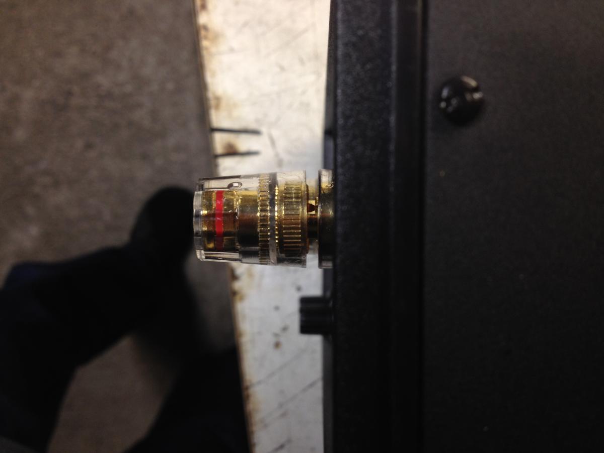

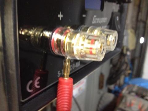

y aurait il quelqu'un parmi vous qui aurait une alim graupner 40A ? j'en ai une depuis peu et il est impossible de brancher les fiches bananes en croisement dans les fiches de sortie. Si je desserre l'embout à fond et je rentre la prise banane, impossible de visser l'embout car le filetage est trop reculé. J'ai contacté le sav du magasin et il me dit qu'il a controlé sur les autres alim 40A et que tout est conforme, on ne peut que brancher des fils nus. Sur les 30A on peut (j'ai essayer sur celle de mon beauf) et pas sur une 40A ? C'est bizarre, j'ai l'impression que le Monsieur du sav me prend pour un jambon.. Si vous avez une 40A merci de vérifier.

Bizarre ! ,j'ai la même Alimentation en 40 A et je peux brancher ma fiche banane de 4 mm en croisement sans soucis , je desserre pas à fond , j'introduis la fiche et je peux resserrer peut ètre ont-ils modifier les fiches ?

Oui Policarpo, je pensais comme toi , soit ils ont changé les embouts vissables ou alors il y a eu erreur d'usinage.  Je vais essayer d'appeler Graupner.

Voilà la réponse du vendeur
Après vérification, les alimentations en stock sont identiques.
Les douilles bananes bananes sont prévues pour être connecté en façade sur ce produit.
La connexion radiale à vis est prévu dans le cas de l'utilisation de fils nus.
Le fait que cela soit possible sur la 30A est une coïncidence.
Votre alimentation est conforme.
regardez la photo, la douille vissée de 2 filets, il n'y a pas la place pour passer un fil de section correcte. Je lui ai dit de contacté Graupner, j'attends sa réponse. Après c'est possible qu'ils aient changé pour la sécurité, à voir....
