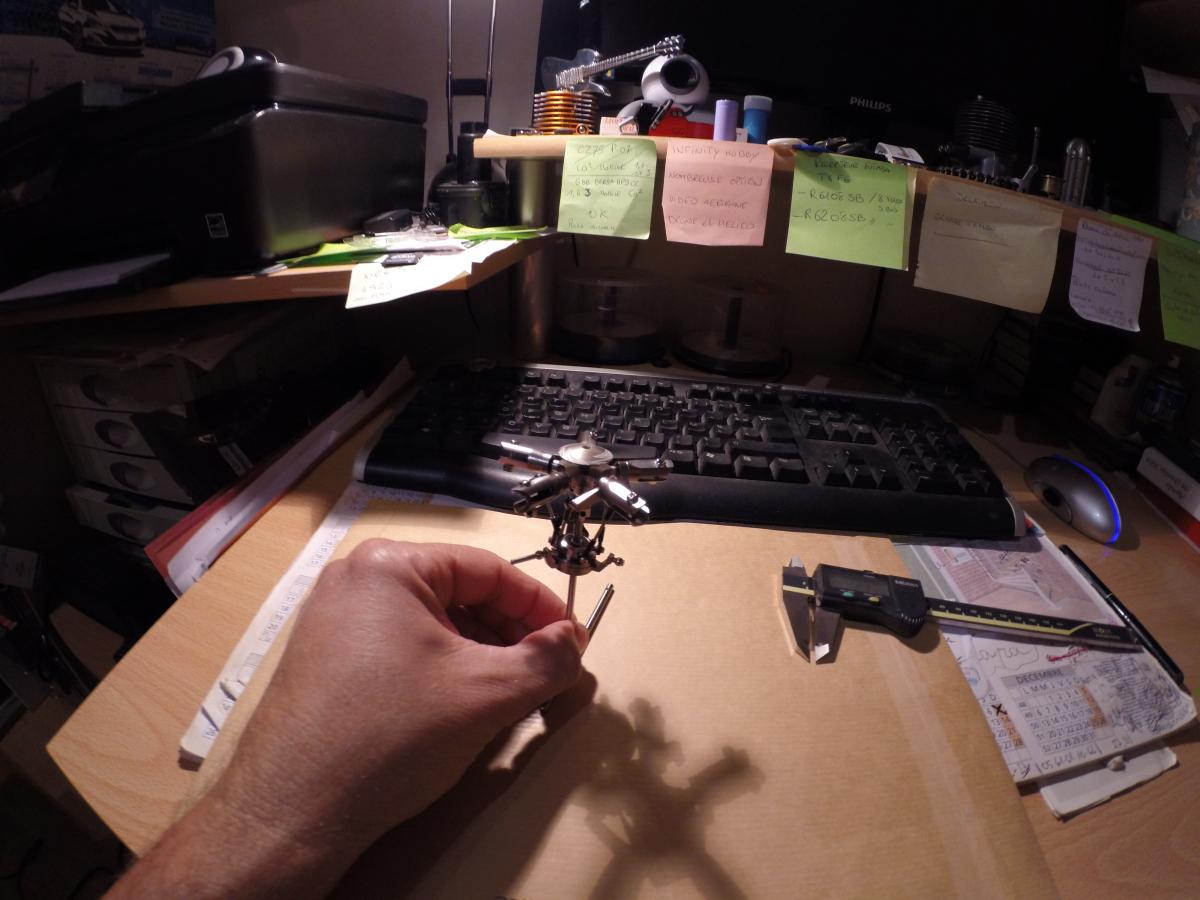

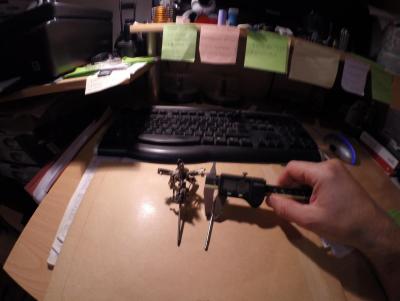

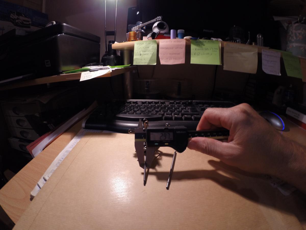

bonjour a tous ,
voila,  j' ai monter un rex 250 avec un fuso de MD 500 il ya un petit moment déjà ,
et la , j'ai voulu pousser le truc et lui mettre un  rotor 5 pales , mais voila introuvable .
J'ai donc acheter chez heli-chop.com un rotor 5 pales de GAUI 200 en pensant que sa marcherai mais ho!!! désespoir , ça marche pas l'axe est plus petit , pourriez vous me donner une solution a mon probleme ,
je vous en remercie d'avance
une idée aussi a exploiter , changer tous les roulements paliers + roue libre peut etre???
Cette solution serait la plus simple, sinon il faut augmenter le diamètre de ton axe avec une douille, mais 5 dixième au diamètre, ça fait peu...
