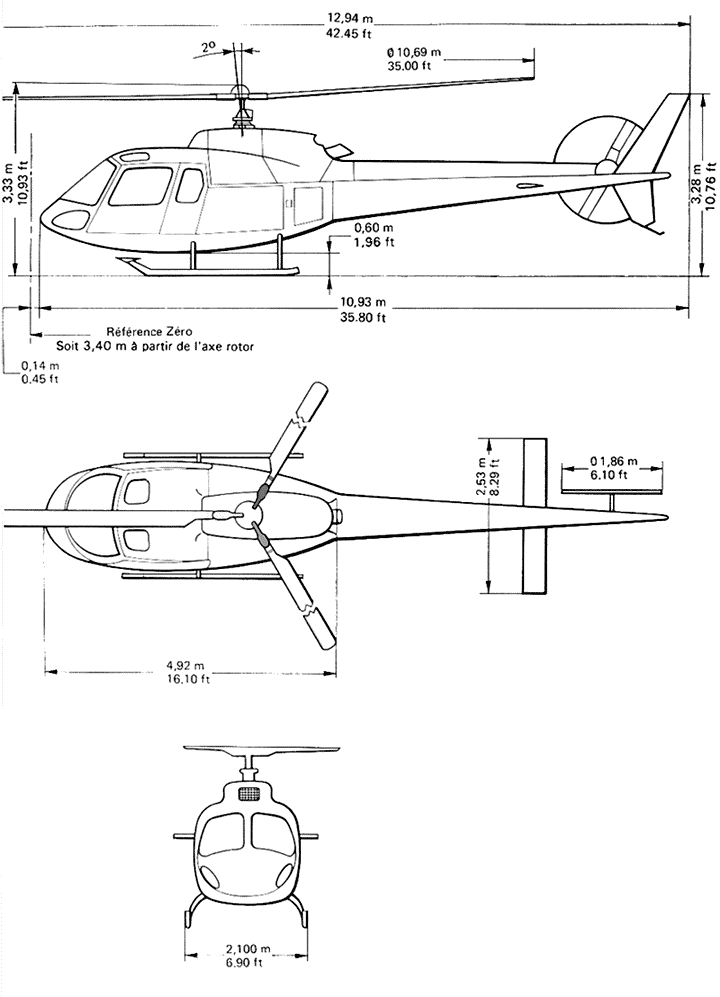

J'ai un petit projet en cours !  après quelques ballades sur des sympo, j'ai craqué .... du coup je part sur un écureuil en taille 700. Comme je veux réaliser un maximum d’accessoires moi même j'ai besoin de savoir si ,comme on peut le lire sur le net, le 700 correspond à l'échelle 1/6e   ou  1/7e  ??????
merci
M@nu73
Salut Manu
En clair l'AS 350 Vario est à l'échelle 1/6.6 ,étant donné que ton choix est un MarvelCraft qui est juste un peu plus gros ,tu peux situer ton choix sur du 1/6 c'est le bon compromis
Hihi ça va être une belle machine ca :-))))
Autre solution Manu,
Tu prends la longueur de l'original, 10,93 m du nez à la queue (haut de la dérive), tu mesures sur ton fuso (à l'horizontale bien sur) et tu divises la côte originale par celle de ta maquette.
Et tu auras l'échelle exacte de ton modèle.
