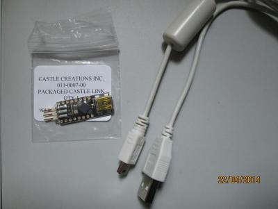

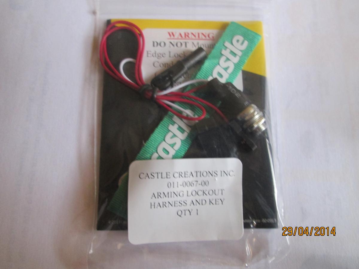

je viens de recevoir le arm lock key gratuis .de chez castle creation.
donc ,les petit coupons pour pieces gratuites fonctionnent bien ,mais l'un apres l'autre,. tout du moins pour moi ,car malgres tout je n'ai pas pu les avoir en 1 fois dans la meme demande , .
