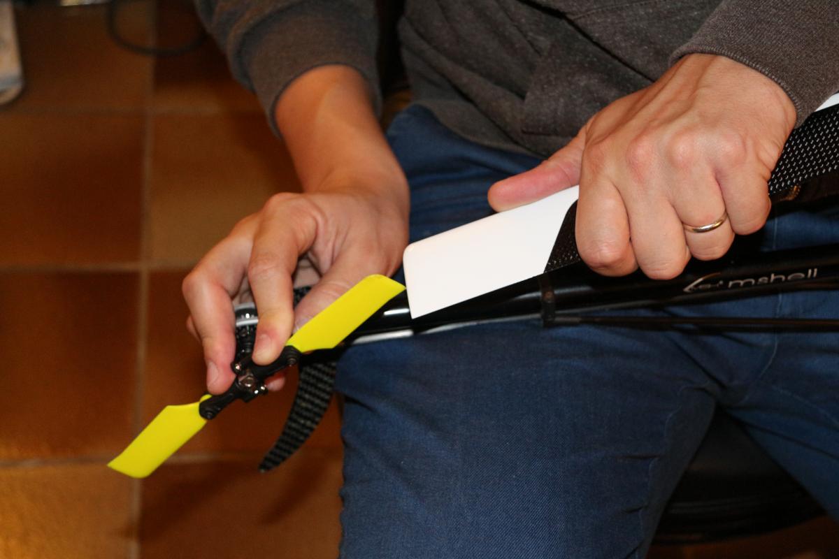

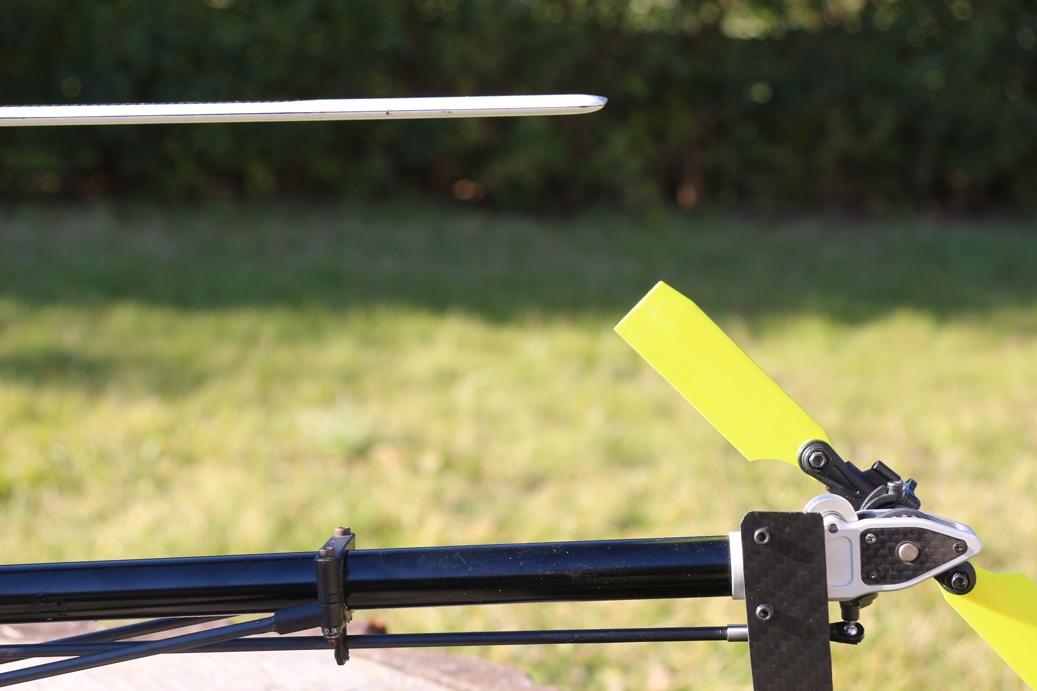

Low flybarless hub sur Protos
J'ai une distance de 7cm avant que ça ne touche.
J'ai testé les reprises de pas sur le dos les plus violentes possible (c'est là que ça risque de toucher), bah ça à l'air de fonctionner.
Pour tester ça je me mets sur le dos assez haut, puis pas positif à fond puis descente puis pas negatif à fond.
Le test serait meilleur si je descendais queue en bas pour avoir encore plus de vitesse, mets je n'ai pas encore les capacités de pilotage.

En fait la question n'est pas de savoir si ça touche ou pas, on le sait que ça touche.
Le problème ne se pose pas en vol mais en cas de crash...
Si vous êtes dans le sens où la pale croise de rotor de queue, vous risquez de vous prendre un bout de pales d'anticouple dans la gueule!
Instinctivement ça se ressend dans mon vol, je tente plus de trucs nez à droite que nez à gauche.
Mais ça me fait quand même fait réfléchir et je pense que je vais plutôt utiliser les pales de taille inférieures à l'anticouple. Avec les pales d'origine ça frôle à peine...
