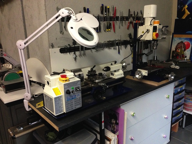

J'ai donc acheter un tour et une fraiseuse dans l'intention de faire la méca, le rotor et plus si le courage ne me lâche pas.

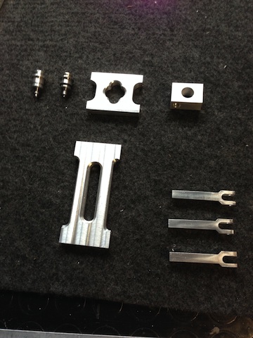

Je vous mettrais quelques photos des réalisations faites pour m'entrainer avec le tour que je découvre de jour en jour et la fraiseuse.
Et les copains sont la pour ça, j'ai besoin de ça , de ça  etc etc
Alors ça me fait prendre concience des engins. Vooila les copains c'est utile :titter:  :razz:
Heureusement qu'il y a internet car les vidéos et les tutos ça aide bien . Belle journée à tous

quelles ref t,pour tes machines tour et fraiseuse.
Aimé.
Je les ai trouvée chez multirex. Ils ont fait une promo tour et fraiseuse avec des accessoires en cadeaux.
Bien sur il faudra par la suite faire l'appoint en outils mais pour commencer ça va bien.
J'ai pu refaire une fixation de poignet de baie vitrée pour chez moi. à 50euros la pièce.  :razz:

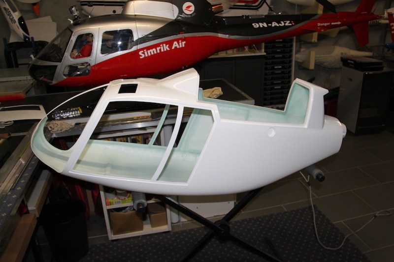

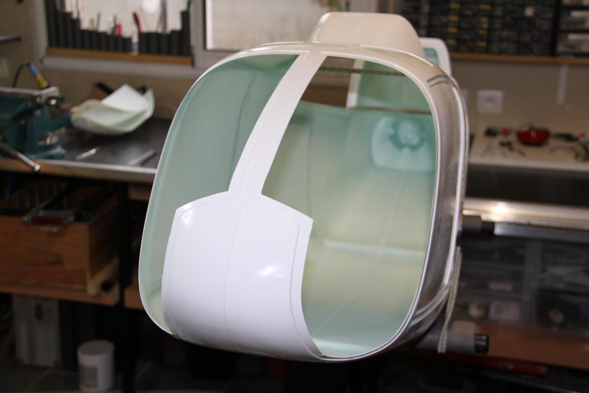

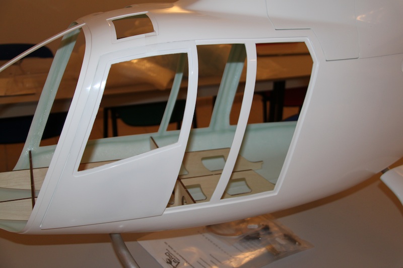

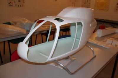

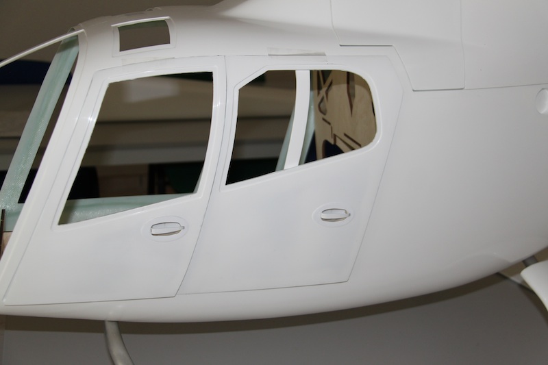

Ca y est le fuselage est arrivé.
Rien à dire sur la qualité. Trés propre on pourrait même se passer de le peindre tellement le gelcoat est beau.
La notice en 3 D  :razz:
Les couples en bois sont fournis avec quelques visseries .

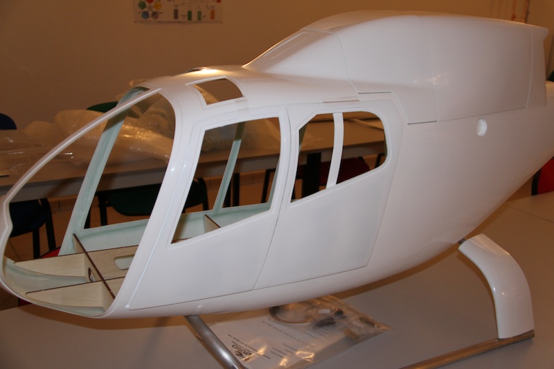

Je n'ai pas pu résister de commencer a découper les portes :evil:
Le seul bémol c'est que sur le coté gauche le vrai à une porte coulissante et sur le modèle il ont fait des portes identiques a droite comme à gauche. :frown: snif.
Voici quelques photos
post-14410-0-25308300-1387565859_thumb.j
post-14410-0-40294900-1387565968_thumb.j

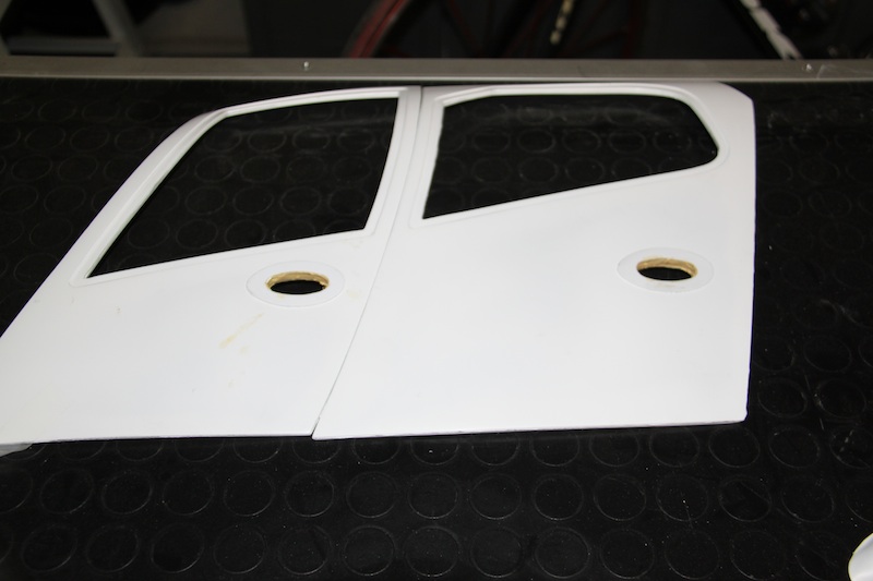

Aprés le repas du soir , je me suis dis je vais contrôler les portes car cela me travaillait.
Et là quelle surprise, les porte gauche sont différentes :razz:  J'étais content  mais quelques choses me disait qu'il y aller avoir un bug!!!!! :roll:
Et oui le montant tombe au milieu de la porte :evil:  :evil:  :evil:
Arhhhhhhggggggg!!!!!!!!!
post-14410-0-25029100-1387570183_thumb.j
post-14410-0-08511300-1387570191_thumb.j

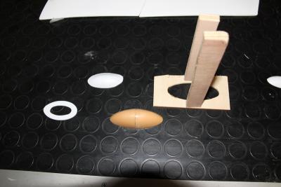

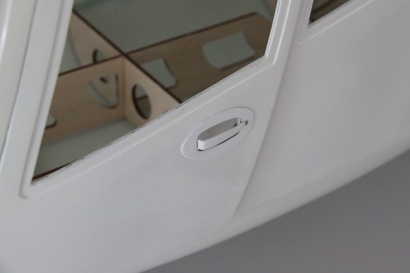

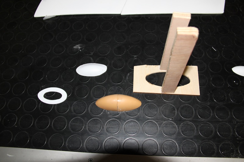

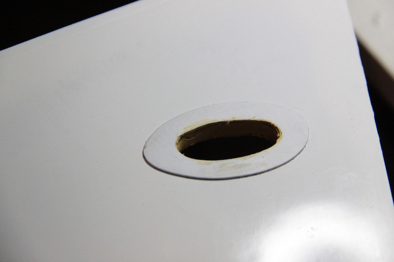

Voici le travail du samedi.
Réalisation du master pour faire les poignets de porte.
Les coquilles sont faites en evergreen chauffées au décapeur thermique.
Puis les flasques collées sur les portes.
Perçages des portes, il  restera a coller les coquilles et faire les poignets.
Il a fallu mastiquer l'interieur car les portes sont creuses.
A bientôt
