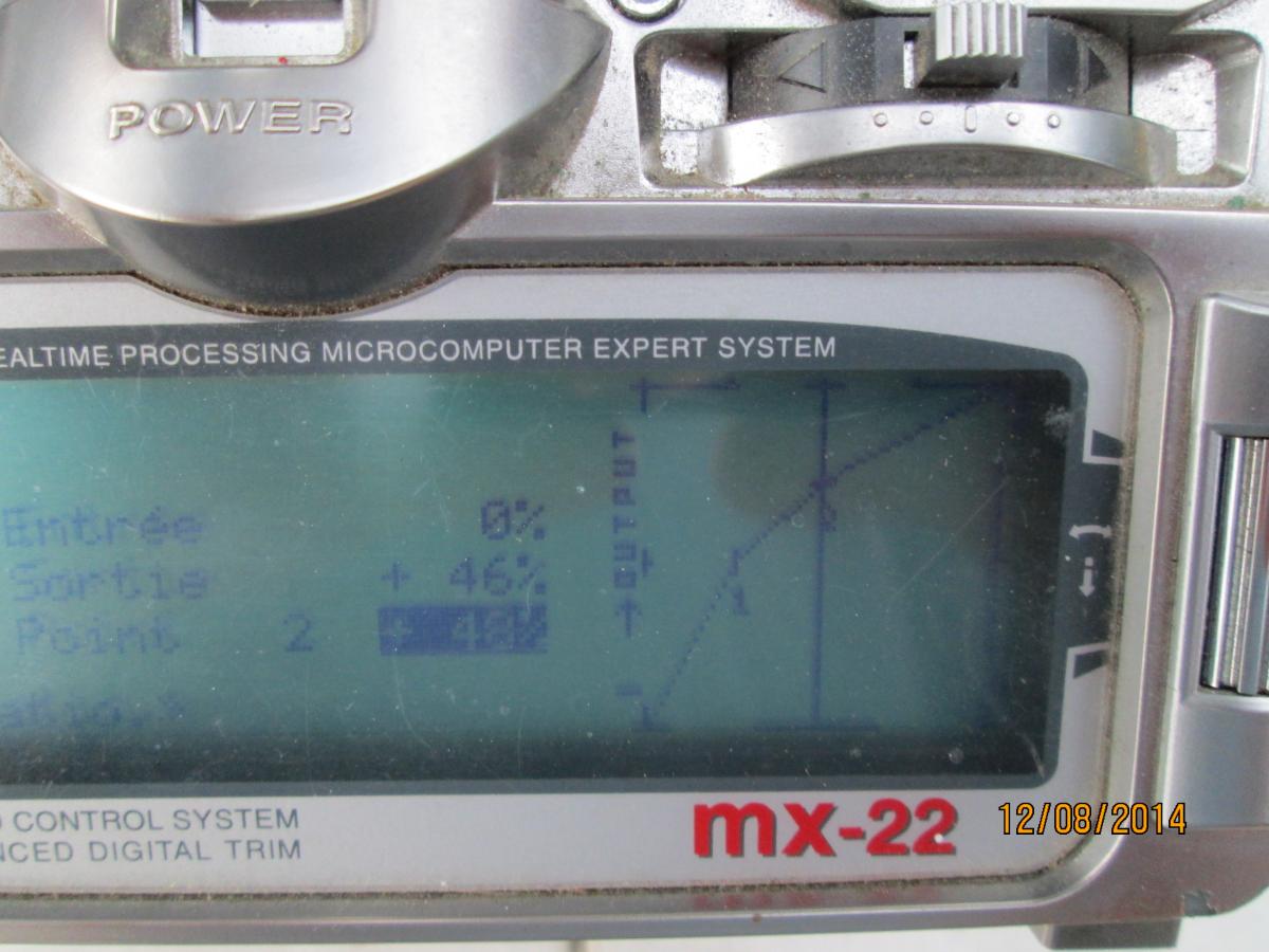

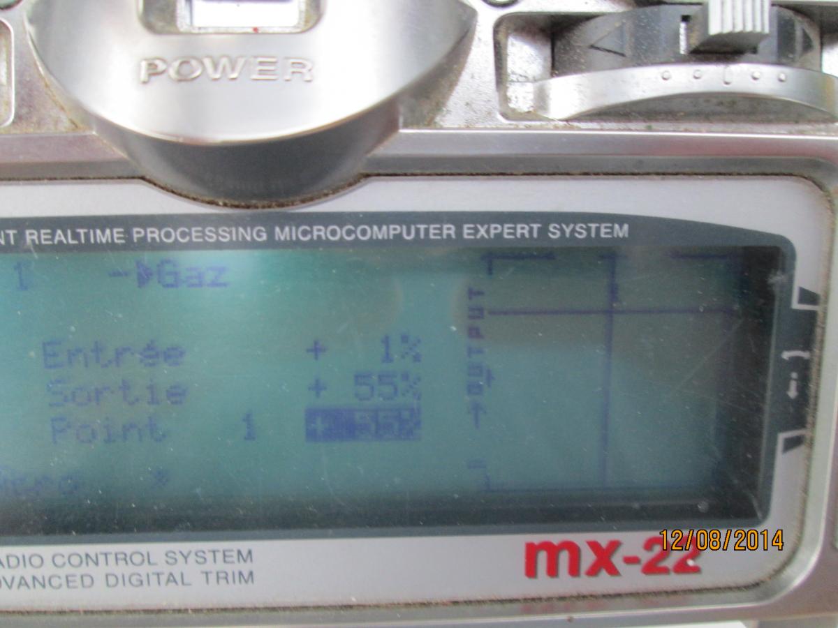

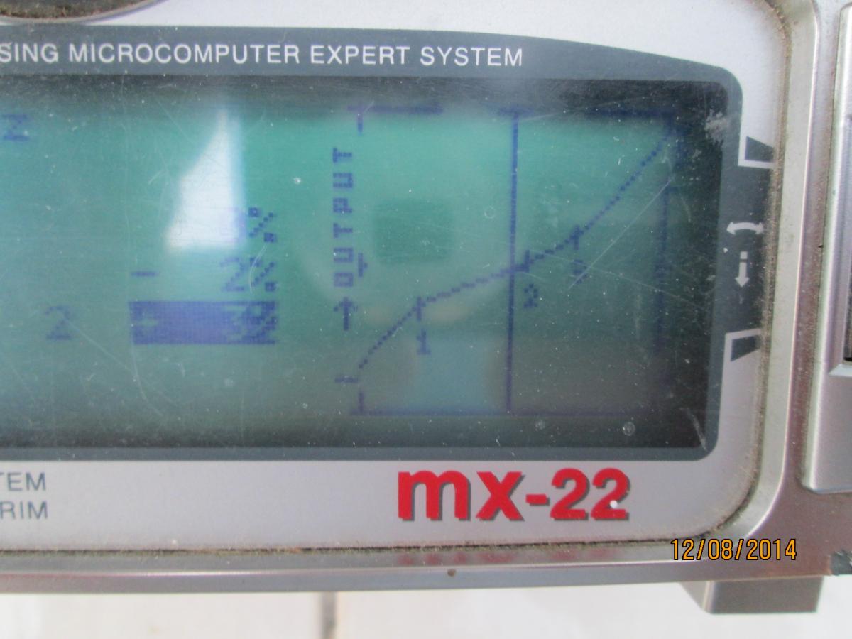

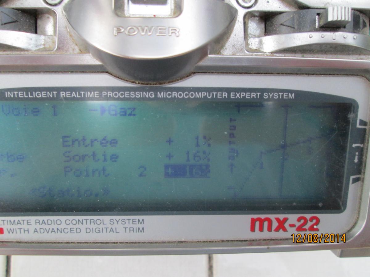

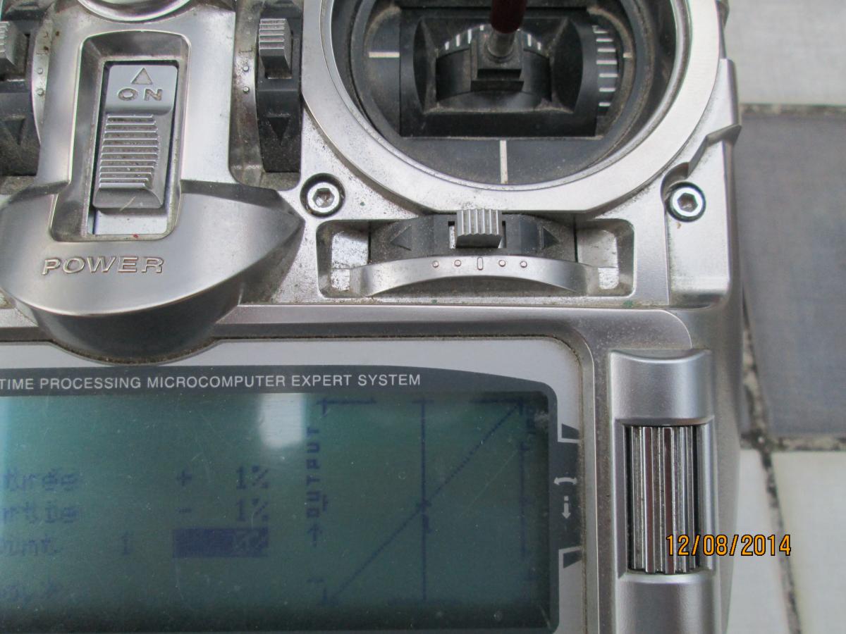

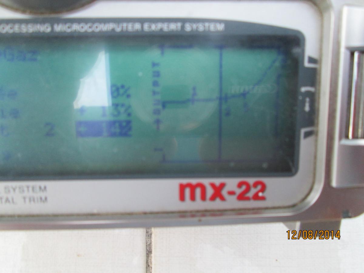

voilà,pour trex 450 elec
photo 13 courbe de pas normale(statio) et idle up identique.
           16courbe de gaz normale
           17 courbe de gaz idle up
Pour mon Suttle 30 methanol
photo 18 courbe de pas normale (statio) et idle up idendique
           19             de gaz normale
           20              de gaz idle up
les photos ne sont pas dans l'ordre !en mettant l'index de l'ordi dessus apparait normalement le n° de la photo.

nous avons du paramétré la machine d'Aimé avec une courbe du genre  X% (pour le ralenti) 25 (accélération)  30 (vitesse de décollage atteinte) 40 (stationnaire) 100 pour le Shuttle et son petit moteur qui gueule fort :)  Les pourcentages ne sont pas exacts mais ça te donne la forme de la courbe.
En idleup, ça donnerait 30 30 30 40 100.
Le but de la courbe idleup est de conserver une certaine vitesse au rotor, même manche en bas. Le réglage du pas doit être -4° 10°.
Ici le but du pas négatif est de pouvoir faire descendre l'hélico et de gérer la vitesse de descente. Si tu n'as pas de pas négatif (avec le moteur qui tourne) tu es obligé d'attendre d'avoir suffisamment diminuer le pas (positif) pour commencer à voir ton hélico descendre sous la force de gravité, force supérieure à la portance des pales. Si tu avais du pas négatif tu pourrais gérer cette vitesse de descente avec plus de précision.
