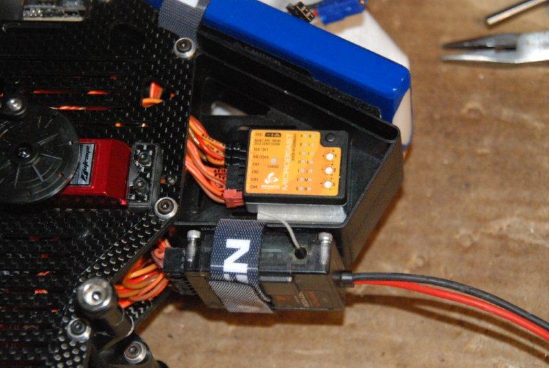

Pour la fixation actuelle du Microbeast, j'ai utilisé la mousse blanche (cf photo, mousse de gauche). Si je me souviens bien, je n'ai pas enlevé le petit rectangle au centre.
Pour la petite histoire, mon Microbeast était livré avec les 2 types de mousses de la photo. Initialement j'ai essayé la blanche (celle de gauche) en enlevant le petit rectangle au milieu. J'ai commencé le rodage comme ça, je ne faisais que du stationnaire, c'était pas mal seulement quelques vibrations (patins et AC). J'ai donc essayé la mousse grise (celle de droite) plus molle en espérant que cela solutionne le problème de vibrations. Échec total, juste après avoir mis la mousse grise, l'hélico s'est couché sur la gauche au décollage, vraisemblablement le fameux problème de vibrations sur l'AC. Du coup depuis, je suis revenu à la mousse blanche. Je n'avais pas eu de problème jusqu'à hier, mais en même temps en solutionnant le problème de régulation des tours, le régime moteur était aussi différent que par le passé, engendrant peut-être de nouvelles fréquences de vibrations.

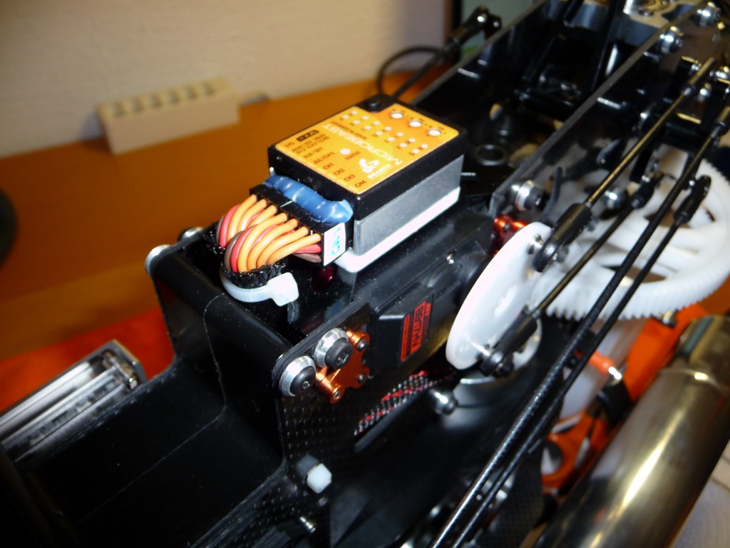

D'abord je l'avait placé sur le coté et maintenant sur la platine au dessus du servo,comme j'ai vu sur une photo sur runryder.

On pourrait pas avoir des photos du montage histoire de voir si un truc ne cloche pas ? Par exemple des fils qui conduiraient des vibrations, truc du genre.
Je ne suis pas en FBL mais je pense a un truc peut etre tout con mais qui a mon avis peut provoquer une vibration bien constante et nuisible le montage de la turbine.
Je pense notamment (pour l'avoir vu sur une video de montage) a un comparateur qui permet d'etre sur qu'il n'y a pas un 1/2 mm de faux rond au serrage, ce qui avec une forte vitesse provoque une vibration bien constante.C'est une piste comme ça, tout le monde n'a pas l'équipement pour monter ça au petits ognons mais ça se test je crois :roll:
Le chassis est tellement ramassé et étroit que les vibrations nuisibles a l'electronique FBL se propage plus facilement que sur une machine de conception differente (comme le t700) vous en pensez quoi ?
J'en pense que tu as surement raison ;)

J'ai changé donc le module beastx, les axes,anticouple roulements,changé l'emplacement du module.
J'ai enlevé le jeu arbre principale avec un colier de 12MM,j'ai mis une piece pour relier les haubans.
